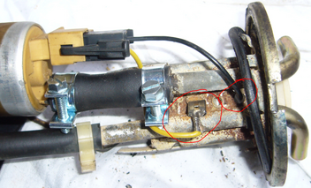

Leider sind 2 Stellen (siehe blaue Kringel auf dem Foto) an der KRaftstoffpumpe undicht.
Erst habe ich das Ende der Pumpe noch etwas nachgezogen.Aber es ist immer noch nicht ganz dicht, es läuft kein Sprit raus, tropf auch nicht nach. Aber ich würde es als "Nebelfeucht" beschreiben an 2 Stellen.
Wenn ich nach dem Fahren dort anfasse, habe ich den Finger etwas nass.
Ich frage mich jetzt soll ich noch fester anziehen? Die Kupferdichtungen dazwischen habe ich an beiden Stellen erneuert. Der Schlach der vom Druckspeicher kommt,
geht ja auf eine Hohlschraube, ich frage mich ob ich dann den Ringstutzen auf die Hohlschraube so schrauben muss, dass die Löcher 100% identisch sein müssen?
Ich hoffe ihr wisst was ich meine.
Hat jemand Erfahrung damit?
Hallo Harald,
auf deinem Bild schaut es so aus, als ob du zwischen der Schraube und dem Abgang keine Dichtung zwischen hast.
Was für Dichtungen hast du montiert? Kupferringe, oder dieses Presszeugs?
Ich habe bei meiner Pumpe an den markierten Stelle einen Kupferring:
vielleicht hast du auch nur die falschen Kupferringe montiert? wie passgenau waren die?
Das ist egal ! Der Sprit fließt im Kreis drumrum - die Löcher müssen nicht fluchten
Das sieht auf dem ersten Blick wirklich so aus als ob da ein Dichtring fehlt
So muß das: *KLICK*
Hey Horst und Udo,
danke Euch - das ist es.
Läuft dann in der Mitte und sieht so aus, als ob es links und rechts undicht ist.Es kann so einfach sein, ich wäre aber da jetzt alleine nicht drauf gekommen.
