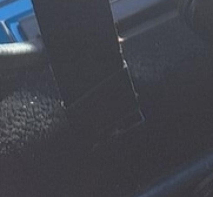

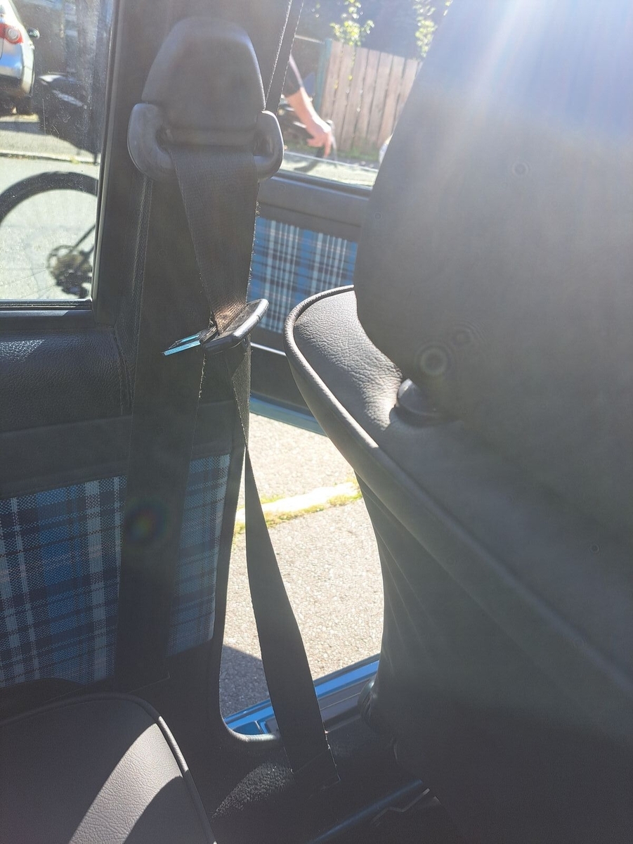

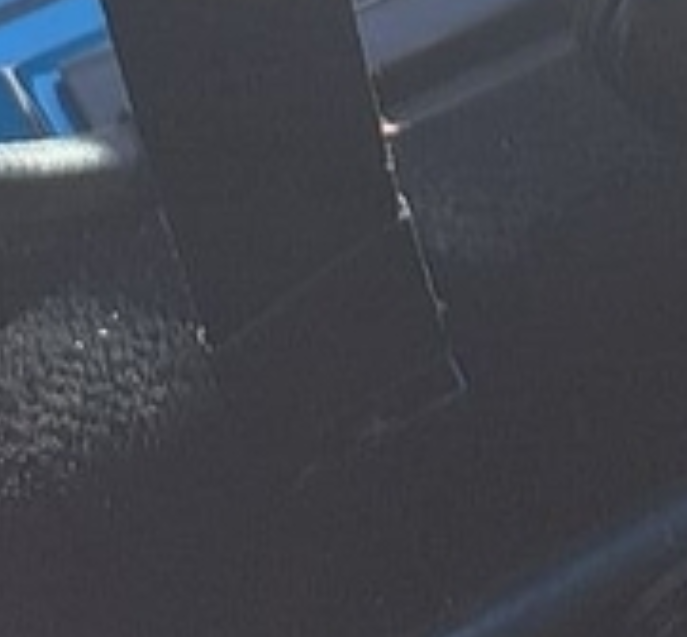

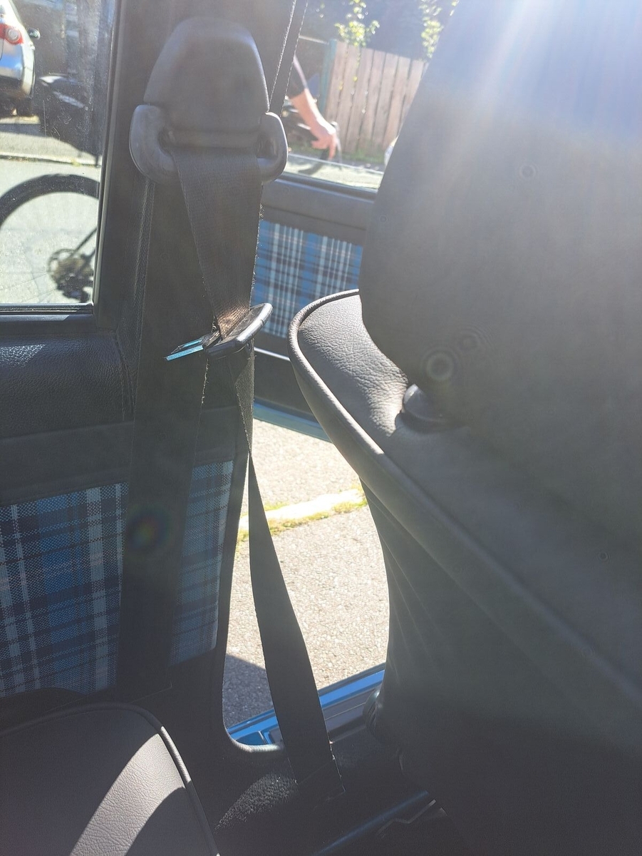

    Heute bin ich bei einem Kollegen gewesen. Der hat sich ein Golf 1 Cabrio komplett restauriert.
    Bei den Gurten kommen wir irgendwie nicht weiter.
    Die sind ganz merkwürdig verdreht. Irgendwie kommen wir nicht drauf was der Fehler ist.

    Hat er da den linken mit den rechten Gurt vertauscht? Wie hat er das hinbekommen dass die Gurtschnalle nach innen hängt?
    Die Lösung ist warscheinlich sehr einfach aber wir kommen irgendwie nicht drauf.

    Wenn er sich aber anschnallt ist es nicht mehr verdreht oder?

    unten einmal drehen und man kann auch die Lasche drehen ,dazu muss man den Kurt abrollen und den Gurt knicken und die Lasche hochziehen, so dreht man sie um 180 Grad :)

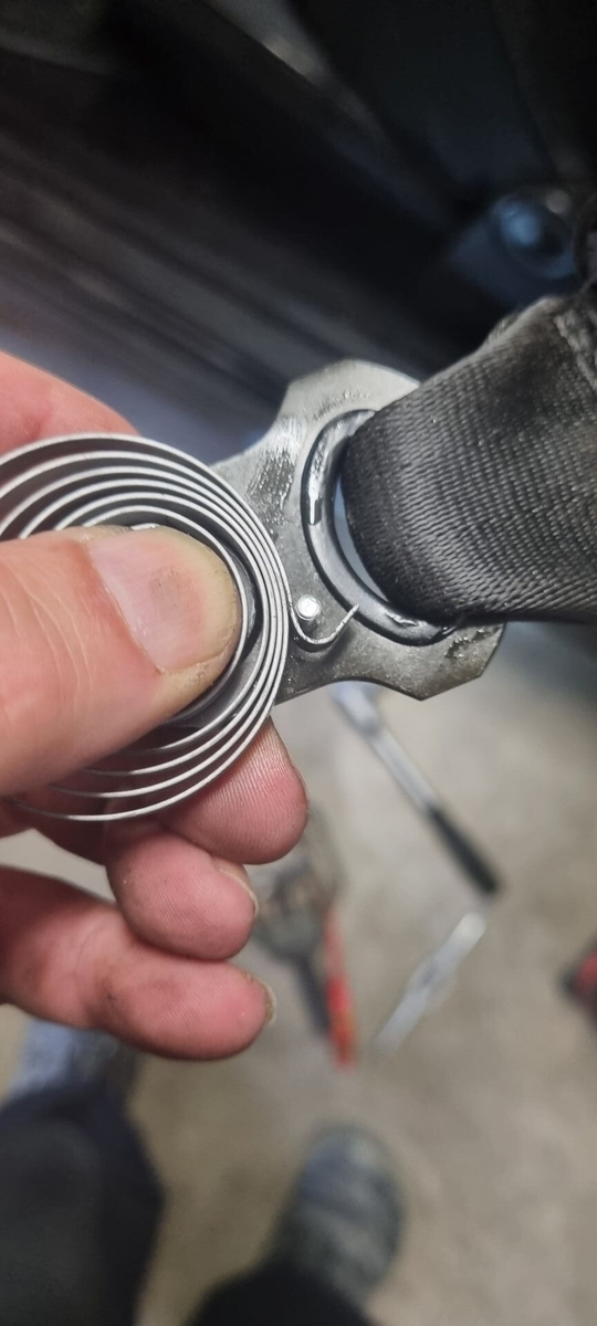

    Fehlt da am unteren Ende nicht der lange Halter mit der Feder?
    Grüße, Jens

    japp, der fehlt. Aber man kann unten immer nur eine ganze Umdrehung umsetzen, sonst lässt sich die Feder nicht montieren .
    So wie jetzt ist, ist der untere Teil nach dem Anschnallen um eine komplette Drehung verdreht. Aber so wie dass da ist, kann man hinten ja gar nicht einsteigen .... das sieht irgendwie nicht nach dem G1 Gurt aus... auch die Obere Umlenkug sieht eher nach G2 aus ....
    Um was für ein BJ gehts hier ?

    Ja die Feder unten Fehlt. Das hat er mir noch gesagt.
    Die Umlenkung oben sieht ungewöhnlich aus. Das ist mir auch schon aufgefallen.
    Das Baujahr weiß ich gerade nicht. Es ist ein Sondernodell Coast.

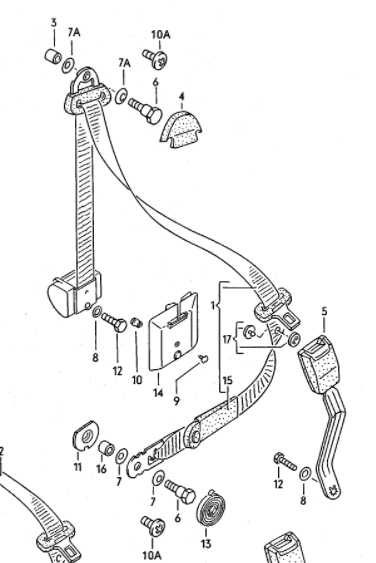

    Nr. 13 sollte helfen :)

    Falls der Gurt nicht falsch angeschraubt ist, ich sehe es nicht so richtig auf dem Bild.
    Es kann auch sein, das Gurte von der 1ser Limo eingebaut sind.
    Ist bei ner Freundin von mir auch gewesen.
    Da werden die Rollen anders herum angeschraubt. Deswegen waren bei ihr die Gurte verdreht.
    Meine roten Gurte die ich habe sind auch für die Limo. Da habe ich den Gurt im Anschnallschippel (wie heisst das Ding 🤔)
    gedreht, damit der Gurt nicht gefreht ist und der Schnippel richtig rum ist.

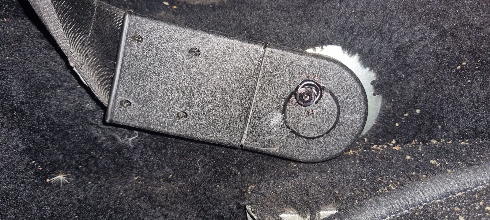

    So sieht das normalerweise aus: *KLICK*
    Da ist so ein federbehaftetes Stück dran das die Fondpassagiere daran hintert sich beim ein- und aussteigen durch die Schlaufenbildung die Beine zu brechen - und das ist bei diesem Fahrzeug der Fall
    Der montierte Gurt ist von einem Golf 2: *KLACK* - vermutlich von einem 4-türer - aber das ist nur geraten

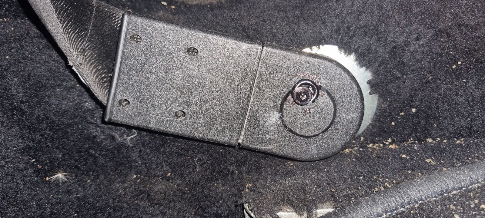

    Hendrik aus Sachsen : Gibt es das Bild mit der unteren Verschraubung in "besser" ?

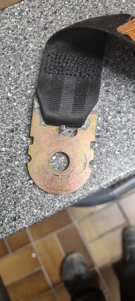

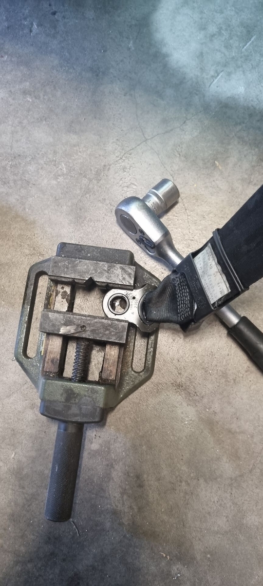

  • Schrotti_G1C
    Mitglied
    Reaktionen
    158
    Beiträge
    1.160
    Karteneintrag
    nein
    • 11. September 2025 um 15:15
    • #11
    Nach 10 Jahren habe ich heute das Gurtproblem gelöst! Problem ist das die Nachbauten auch von CP unten eine andere Gurthalterung haben und die Feder und die Plastikführung nicht mehr passt .Ich habe jetzt meine Lösung gefunden dafür muss aber die Feder gekürzt werden,Funktion ist aber trotzdem noch 100% vorhanden!
