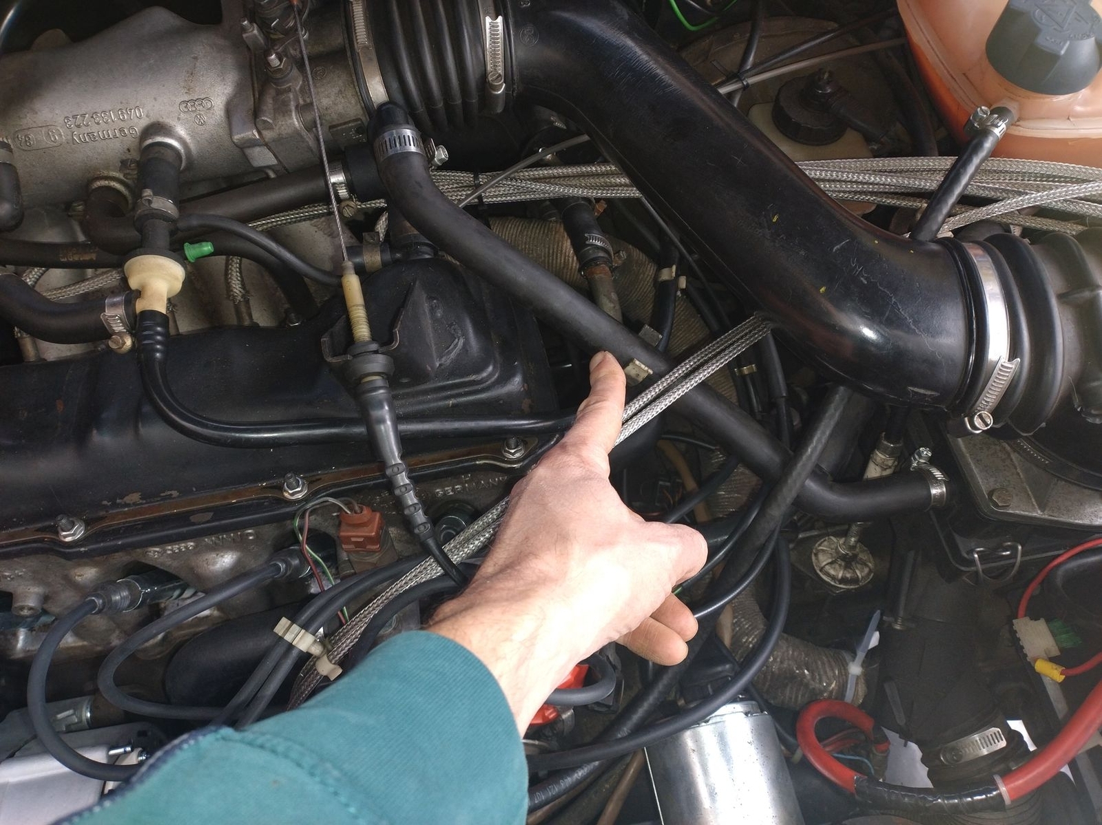

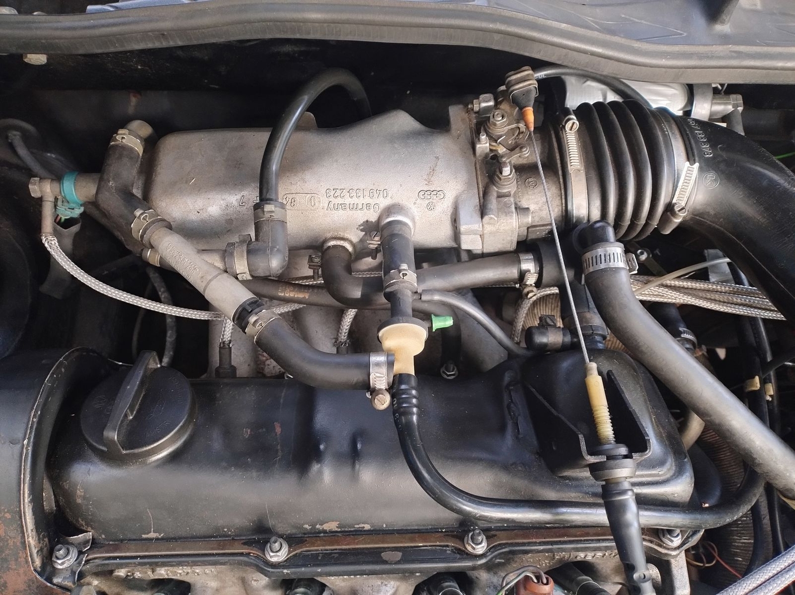

  • Kann mir jemand genau sagen, welcher Schlauch bei mir für dasEinstellen des Leerlaufs abgeklemmt sein muss?
    Bei meinem KT-Motor sieht das irgendwie anders aus.
    Kann mir hier vielleicht jemand von Euch nochmal helfen? Hier der Auszug aus dem Rep.Leitfaden Bild 1
    Welchen Schlauch muss ich abklemmen, wenn da steht: Schlauch vom Leerlaufdrehzahl-Anhebungsventil zum Sammelsaugrohr dicht zusammenklemmen? Foto1
    Und welcher Schlauch ist gemeint wenn dort steht: Schlauch für Kurbelgehäuse-Entlüftung am Zylinderkopfdeckel abziehen und so verlegen, dass nur frischluft angesogen werden kann? ISt damit verschließen gemeint oder einfach abziehen, dass keine Luft über den Luftfilter angesogen werden kann? Und ist das überhaupt der Schlauch?
    Foto 2
    Bin da echt für Tipps sehr dankbar, da der Leerlauf immer wieder absackt! :disk:

  • Welchen Schlauch muss ich abklemmen, wenn da steht: Schlauch vom Leerlaufdrehzahl-Anhebungsventil zum Sammelsaugrohr dicht zusammenklemmen? Foto1
    Bei dir ist kein Leerlaufdrehzahl-Anhebungsventil verbaut.
    Foto 2
    Ist der Schlauch, vor deinem Zeigefinger.
