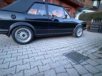

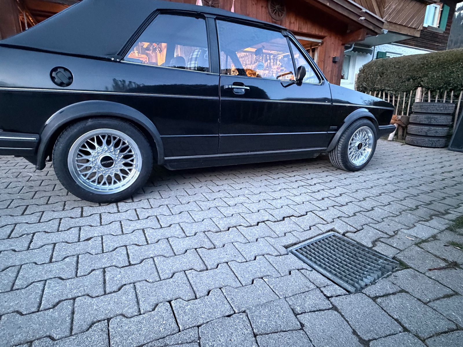

    Hab jetzt mittlerweile auch neue schöne Felgen und er wurde tiefer gelegt
    Wie findet ihr ihn

    Ronal LS - eine wunderschöne Felge. Top!

    :thumbup: sehr stimmig
