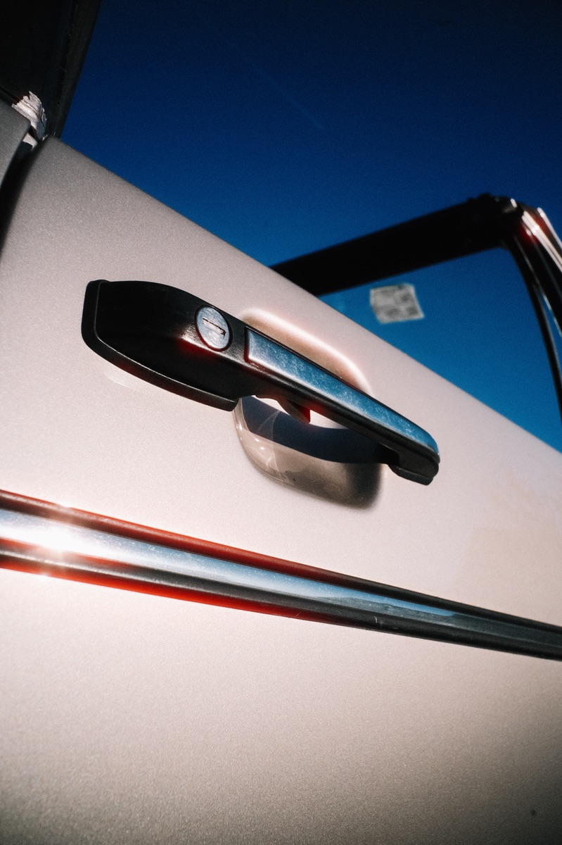

    • Chromleisten aufpoliert. Habe meine Verlobte zum Mitmachen gezwungen. Die Leisten am Schweller wurden ganz gut! Die um den Grill eher nicht so. Das Plastik-Emblem noch am wenigsten. In den Zierleisten stecken alleine insgesamt zwei Vollzeit-Arbeitstage, für diesen Zeitaufwand hatte ich mir mehr erhofft. Mit zwei Tagen Abstand befand ich alle Teile gut genug, um erstmal wieder am Auto zu landen. Nicht überlebt haben die Zierleisten in der Stoßstange und die der Frontscheibe.

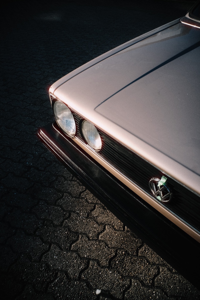

    Mit dem Grill bin ich nur mittel-zufrieden. Mal sehen, wie er mir im eingebauten Zustand gefällt. Lackieren oder ersetzen werde ich ihn eher nicht.

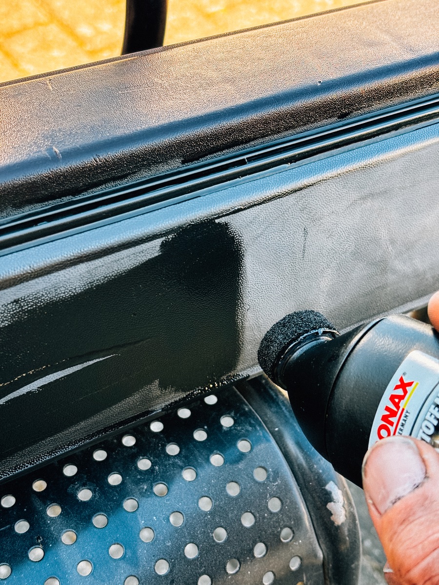

    Also, Mensch. Wenn man nen Hammer hat, sieht alles aus wie ein Nagel. Beziehungsweise , wenn man Zugang zu ner Lackiererei hat, sieht alles lackierbar aus. Das Endergebnis kommt mir wirklich so Spielzeugauto-mäßig vor, wie ich befürchtet hatte - aber ich bin froh, mich dafür entschieden zu haben. Da hätte ich mich fast in was verrannt, was sich im Nachhinein wohl nicht gelohnt hätte. Diesen meinen Kompromiss aus Anspruch, Budget und Aufwand hier neu zu bewerten hat sich gelohnt.
    Ich habe mich aus einer Laune heraus zum Behandeln meiner Plastikteile mit Sonax Kunststoff Neu entschieden. Für knapp nen Zehner probiere ich das an einem der ausgeblichenen Kotflügel aus, dachte ich. Und dann hielt das Döschen für jeweils drei Schichten an allen Kotflügeln, beiden Stoßstangen, der Heckblende, den Türgriffen, dem Frontspoiler, den Zierleisten und Kleinkram wie der Antenne. Erstaunlich!
    Vorbereitet habe ich die Teile, indem ich sie mit einem Schleifvlies und viel Handwaschpaste nass abschliff. Trotzdem war das Plastik so sonnenverbrannt, dass erst der dritte Durchgang mit dem Zeug nicht sofort absorbierte. Hier ein Farbvergleich zwischen dem weißen Plastik und der Schuhcreme auf Steroiden:
