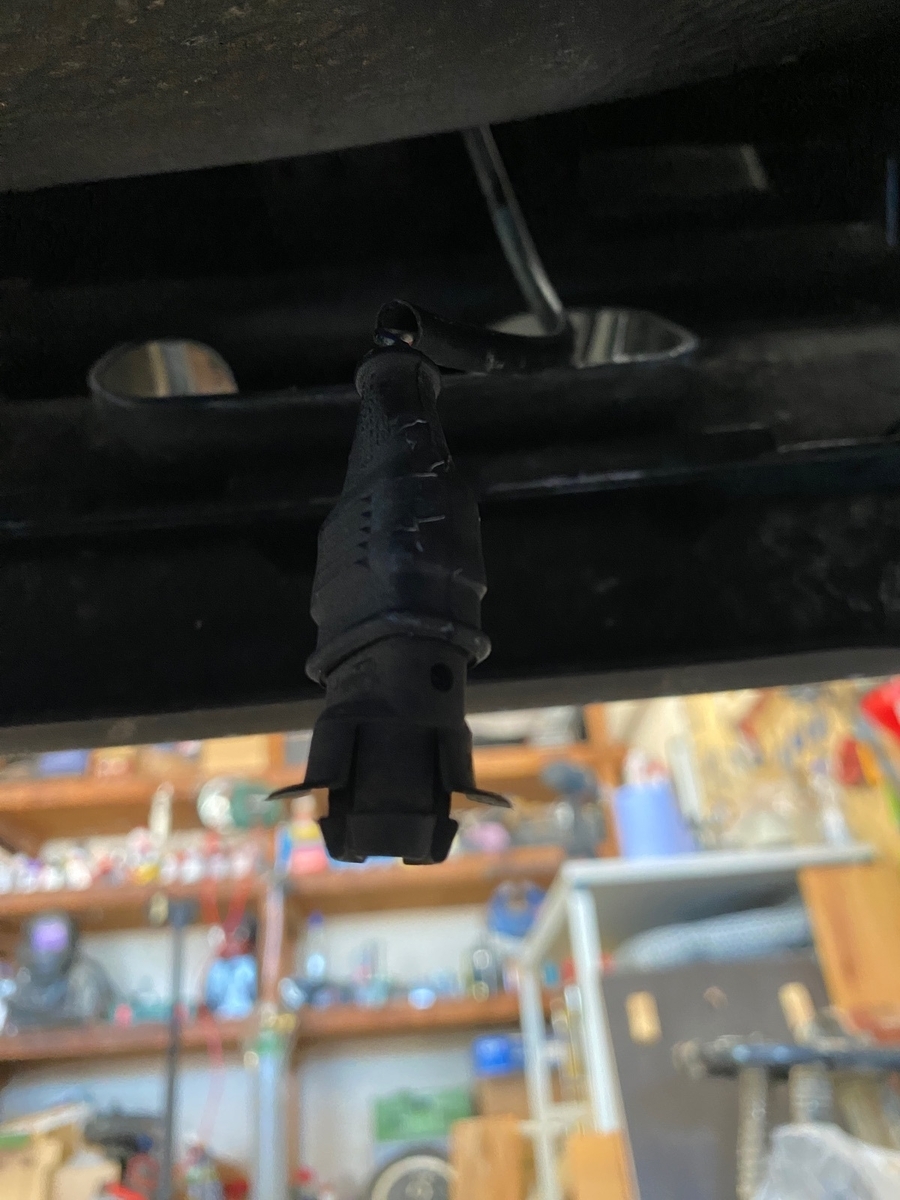

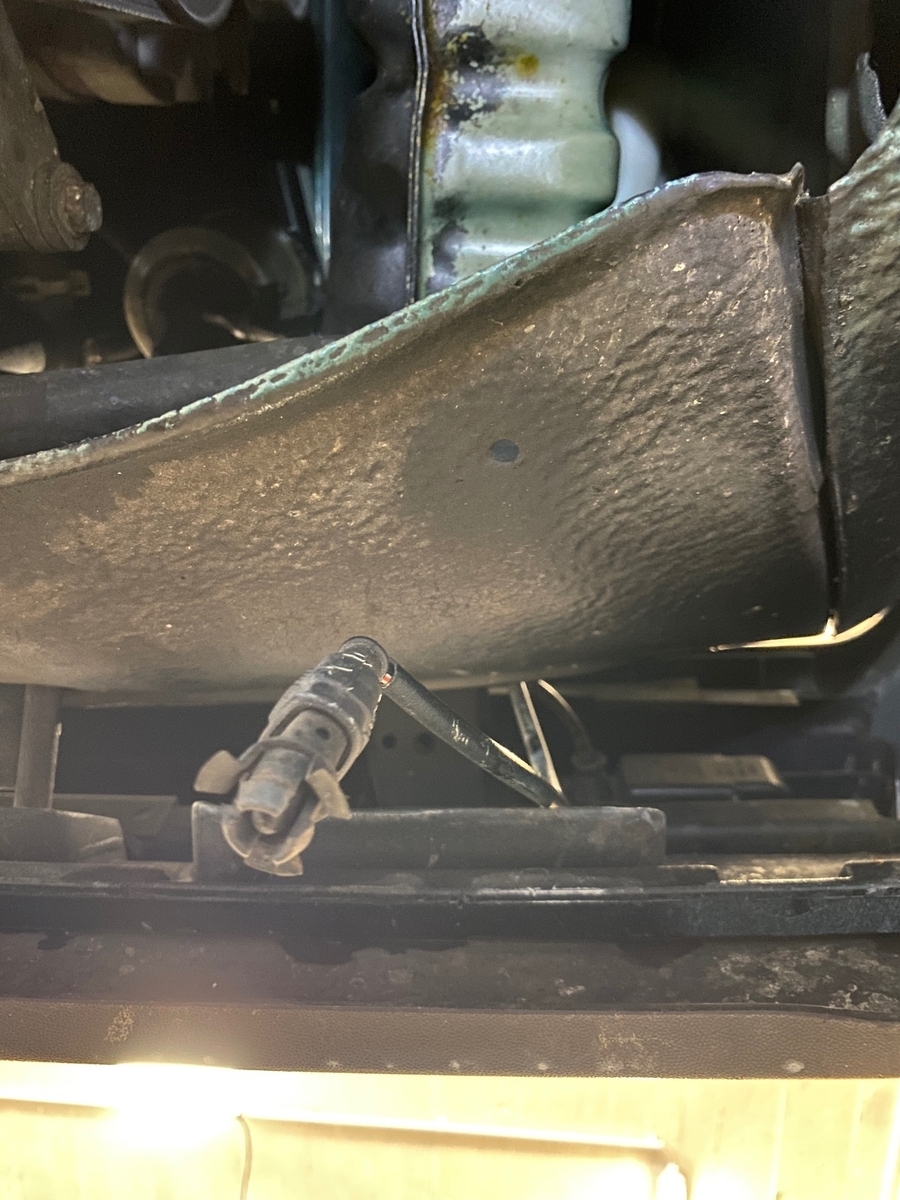

Hallo zusammen,
bei mir baumelt vorne unter der Stoßstange auf der Beifahrerseite so ein seltsamer Stecker rum.
Weiß jemand was das ist und wo der eigentlich hin gehört?
das Kabel verschwindet in Stoßfänger...

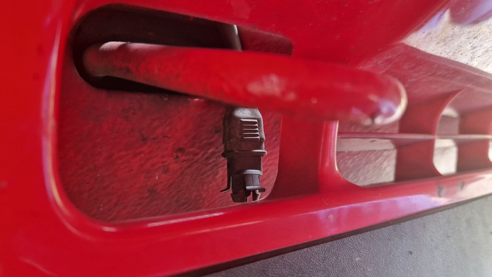

Das ist der Fühler für die Außentemperaturanzeige der MFA.
Ah!
Danke!

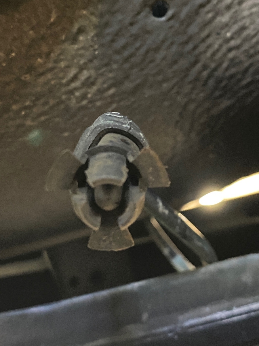

Und soll der da so baumeln oder wird der irgendwo drauf gesteckt?
Bei mir ist der auch irgendwo an der Stoßstange mit 'nem Kabelbinder fixiert, glaube der kommt irgendwo an den Stoßstangenhalter dran.

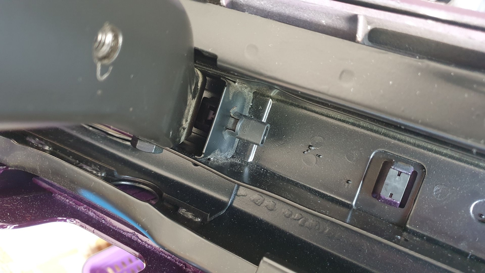

Der kommt in den Stoßstangehalter auf der Beifahrerseite.

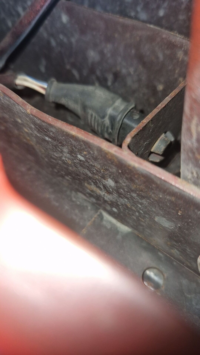

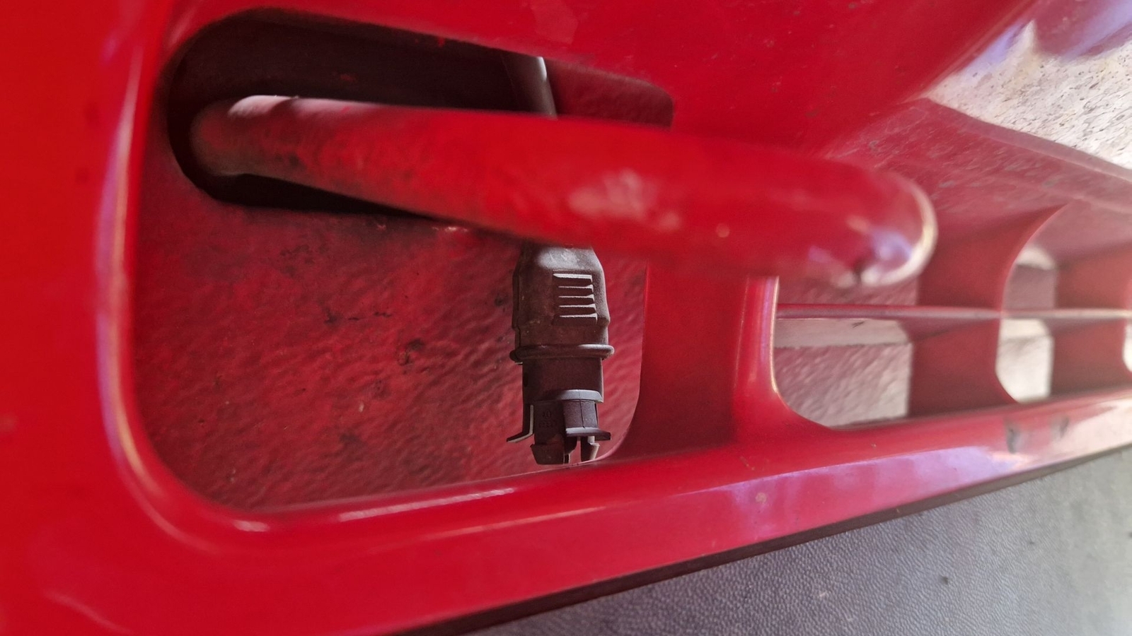

Der wird in dieses Loch geklipst
