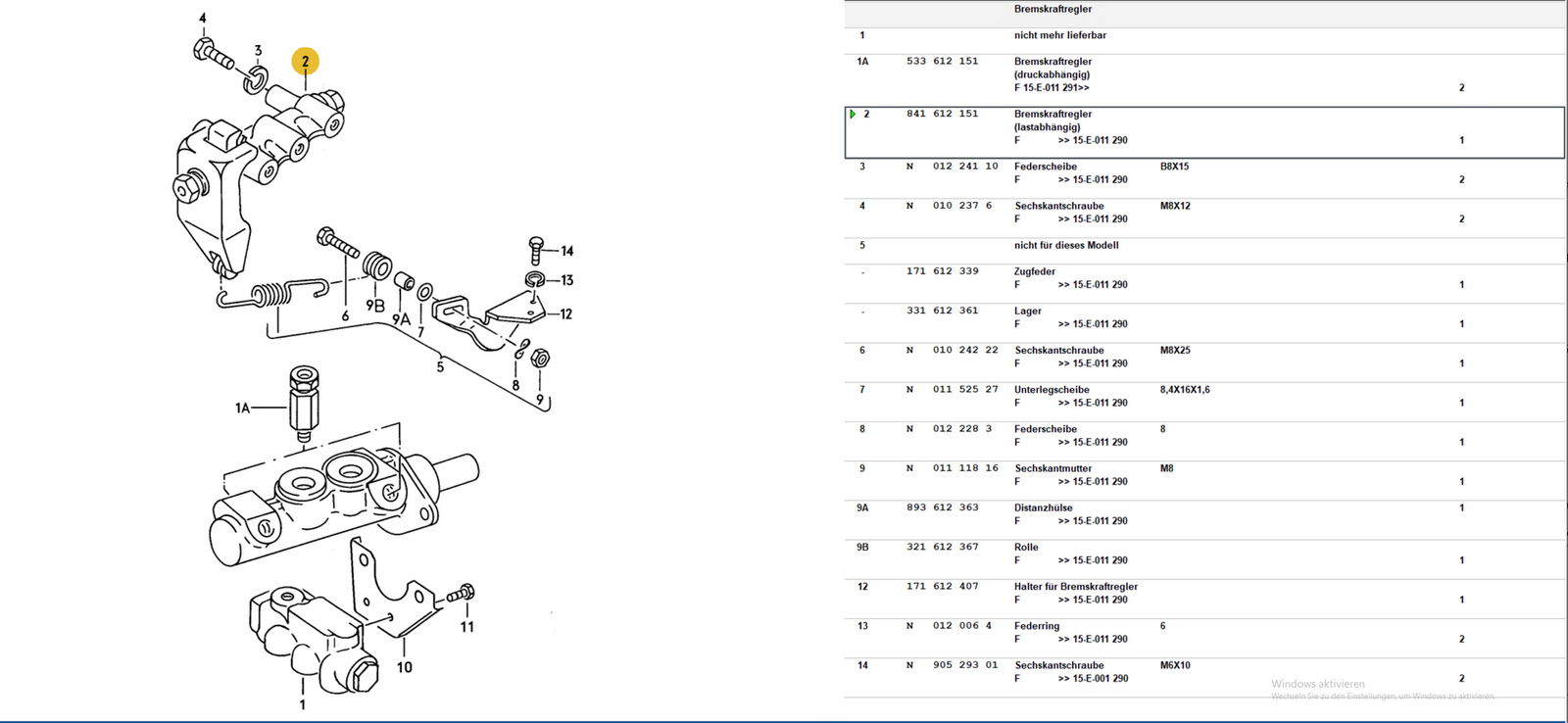

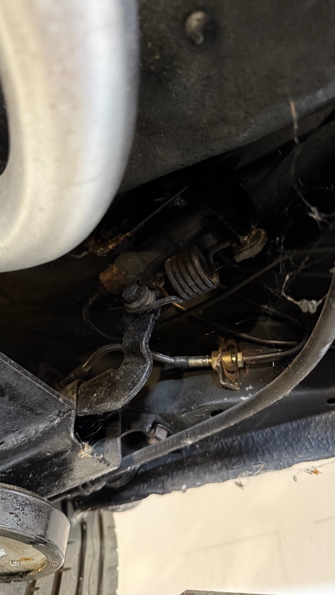

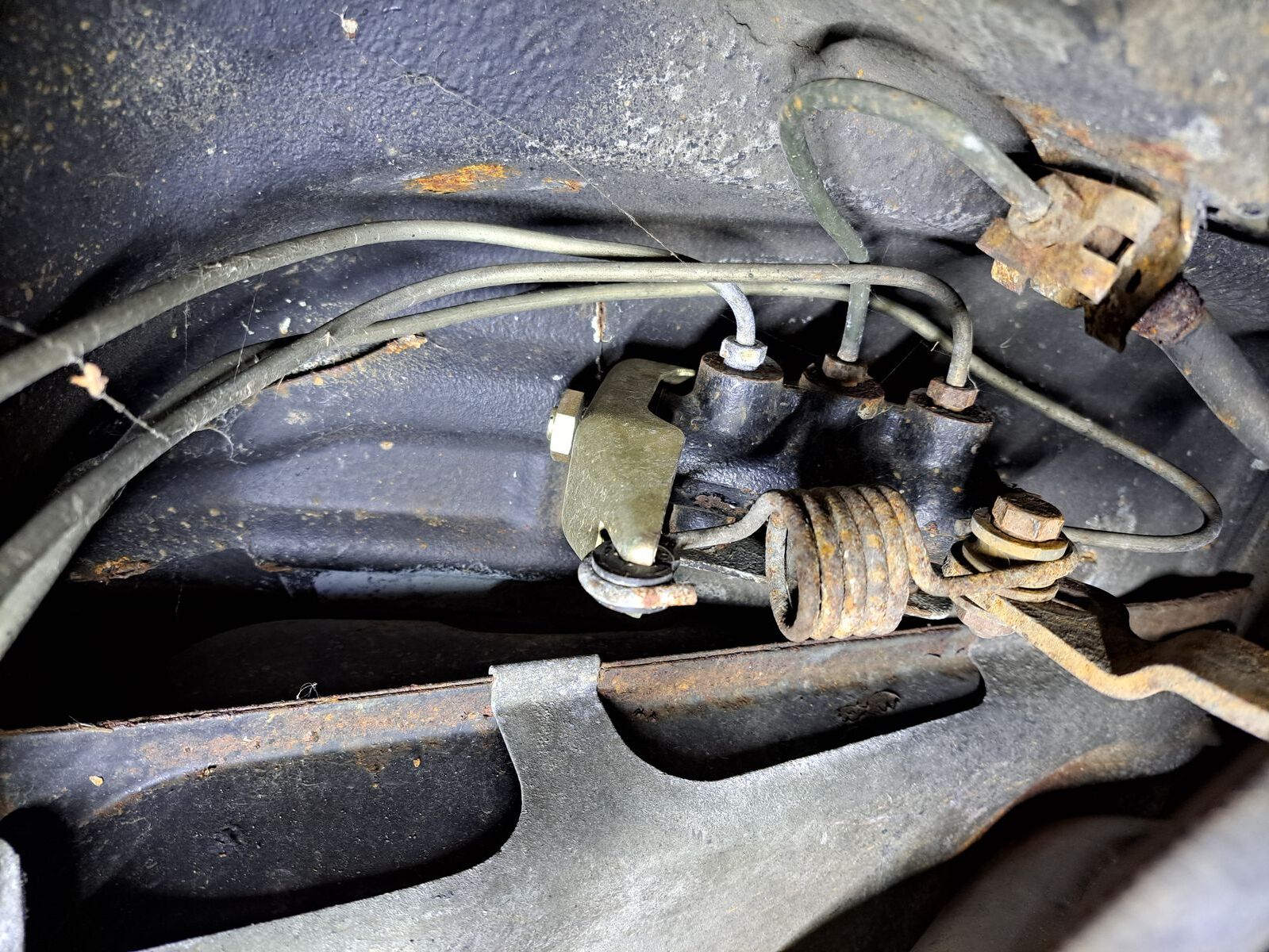

Habe neulich einen Anruf bekommen wo mich jemand fragte wo man einen Bremskraftregler für ein Golf 1 Cabrio bekommen könnte
Ich sagte ihm das es sowas beim offenen 1er nicht original gibt und ihm die Bremsanlage erklärt

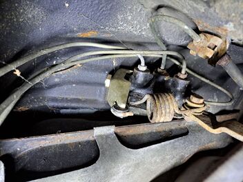

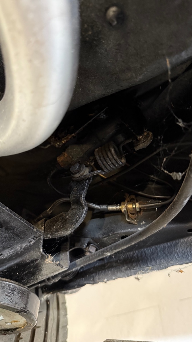

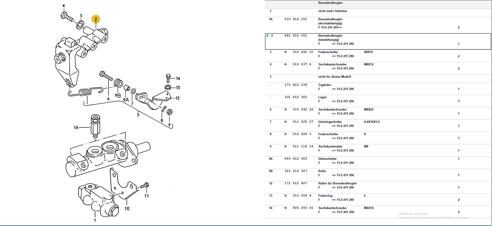

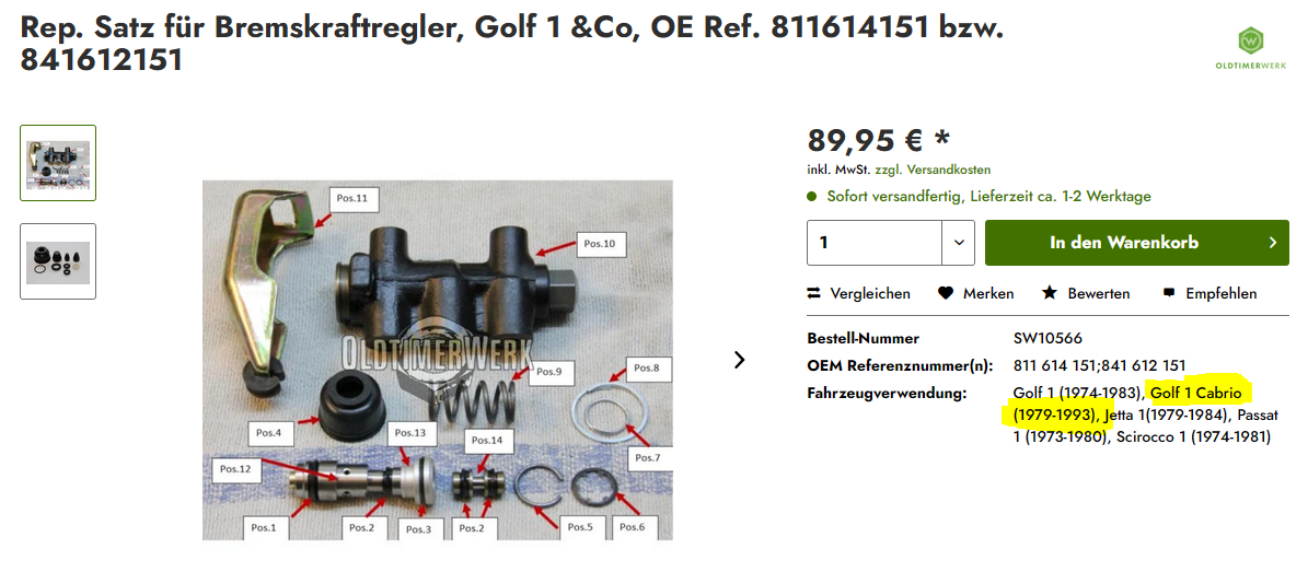

Doch - gibt es ! Sagte er...
Es gibt nur Druckminderer aka Bremskraftbegrenzer aka 3/35-Ventile am HBZ aber keinen lastabhängigen Bremskraftregler wie beim 2er

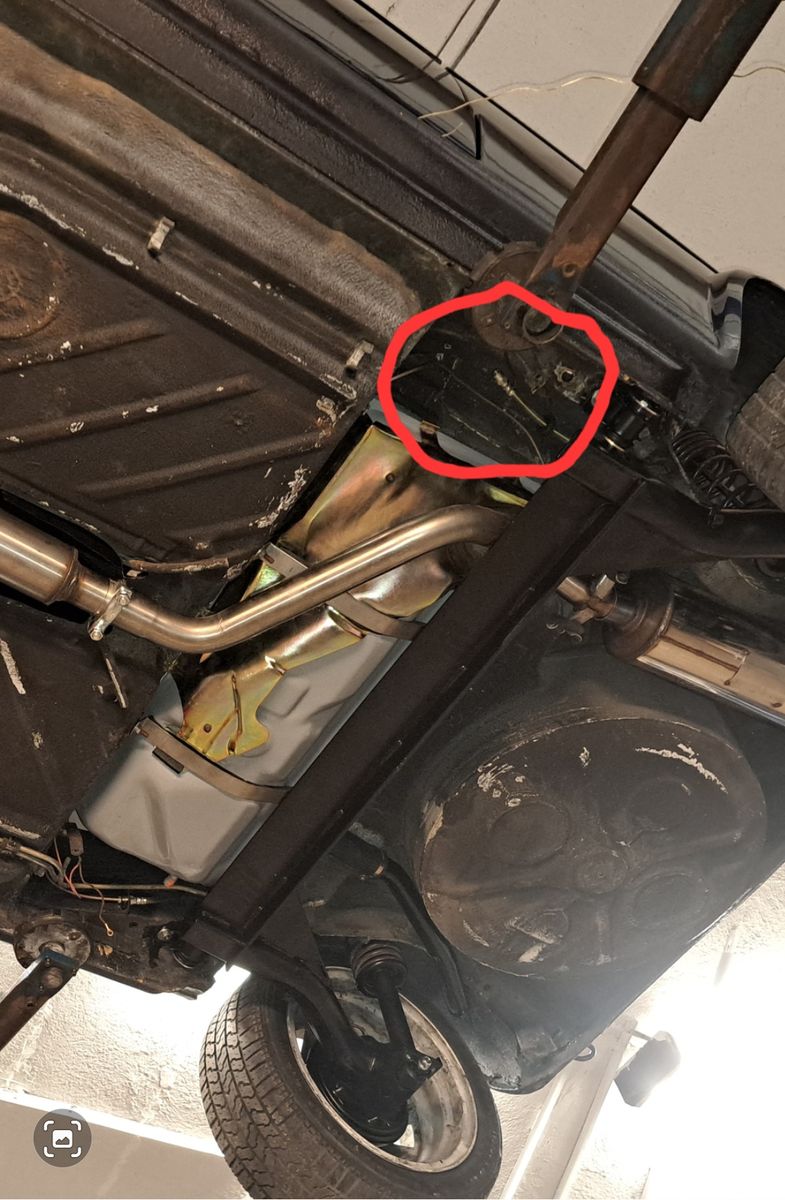

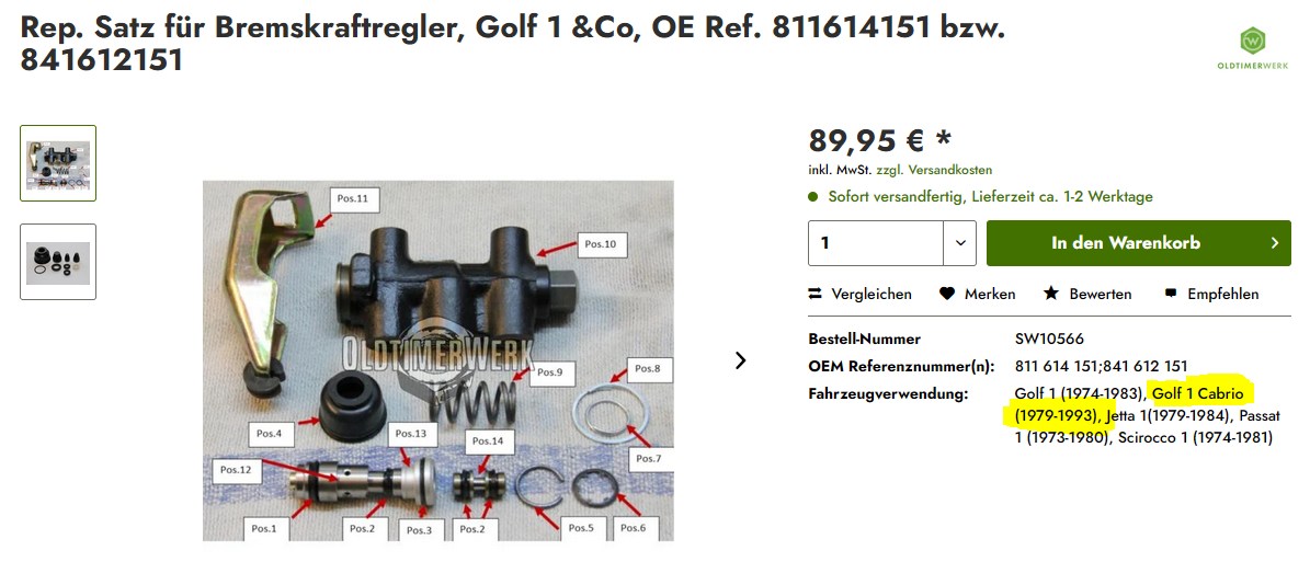

Hab ich was verpaßt oder hat mich da eine Fachkraft angerufen ?
