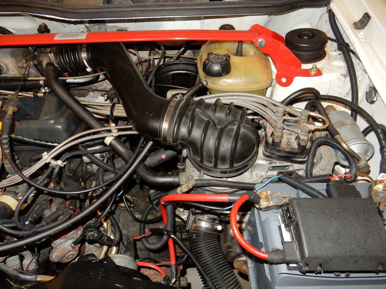

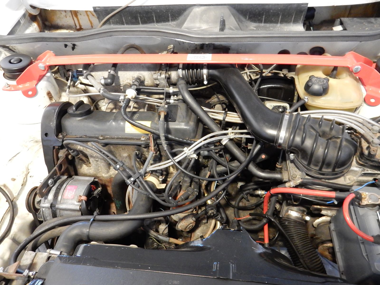

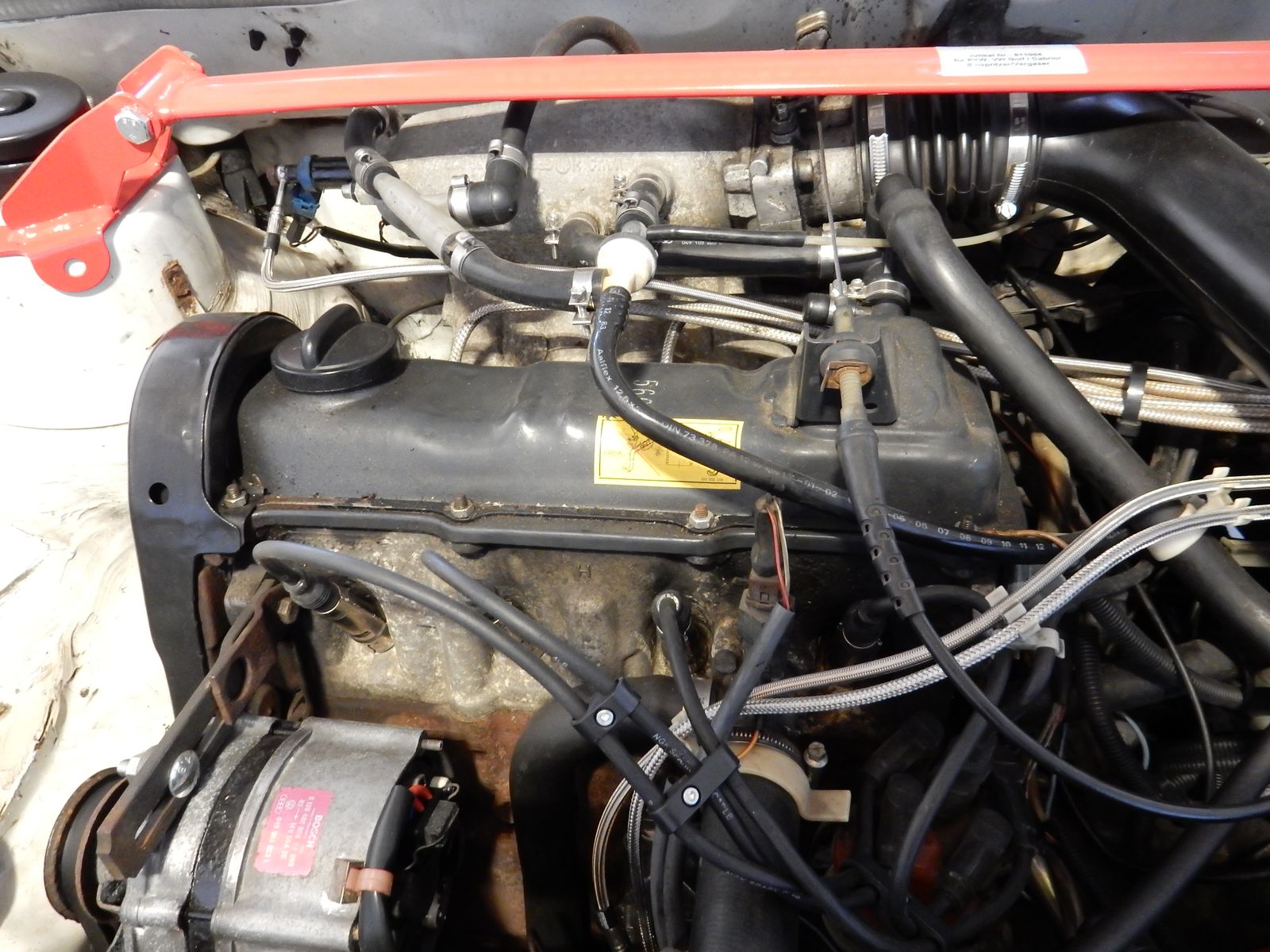

    Hier zum Ende (meiner diesjährigen) Cabriosaison nochmal ein Update:
    Nach dem Wechsel der Vorförderpumpe bin ich fast 800 km (heute alleine über 100 km) gefahren. Keinerlei Probleme. Zwischendurch habe ich den Dichtring an der Leerlaufschraube (wackelte schon) und die kleinen Unterdruckschläuche (wie schon in anderen Beiträgen beschrieben) durch Silikonschläuche ersetzt. Bislang war, seitdem ich das Cabrio besitze, beim Auskuppeln immer ein Abfall der Drehzahl, allerdings ohne Absterben. Die Leerlaufdrehzahl hat sich anschließend schnell wieder stabilisiert. Jetzt mit den vorgenannten Maßnahmen: ein sauberer Leerlauf und das Absacken der Drehzahl ist verschwunden. Danke hier an das Forum !
