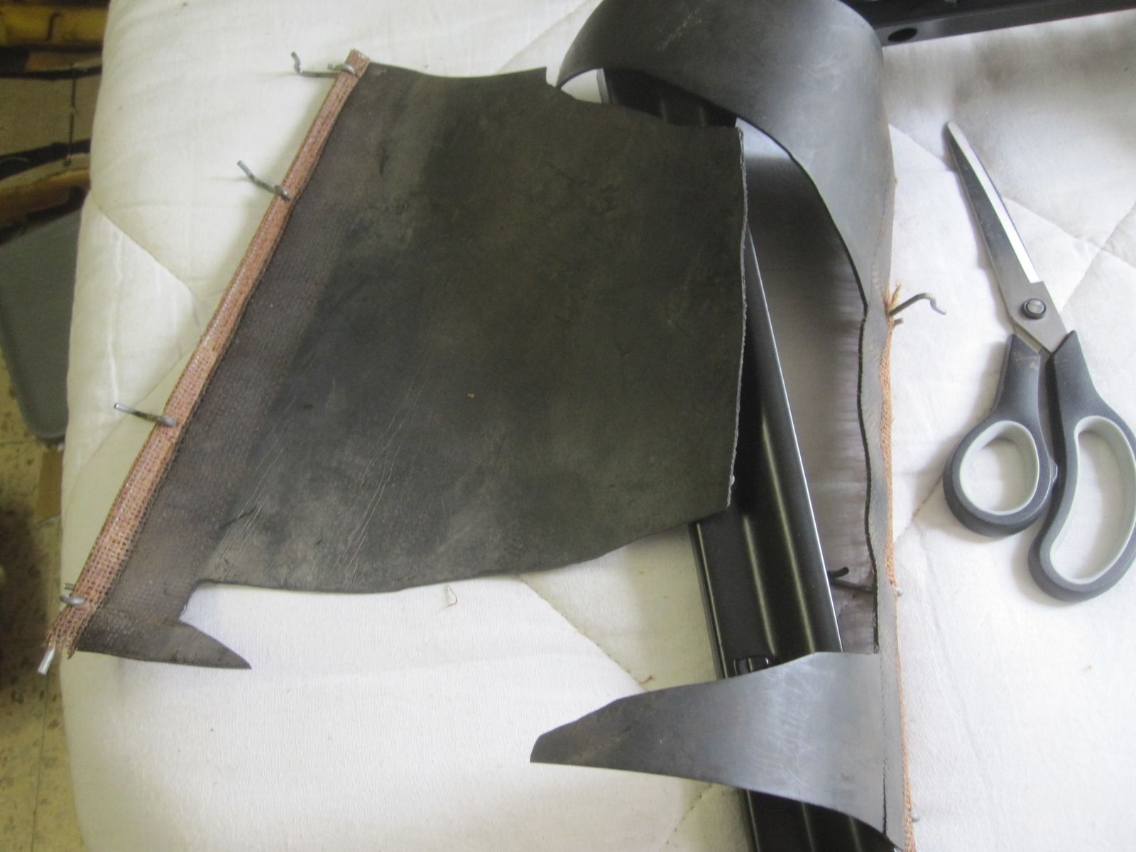

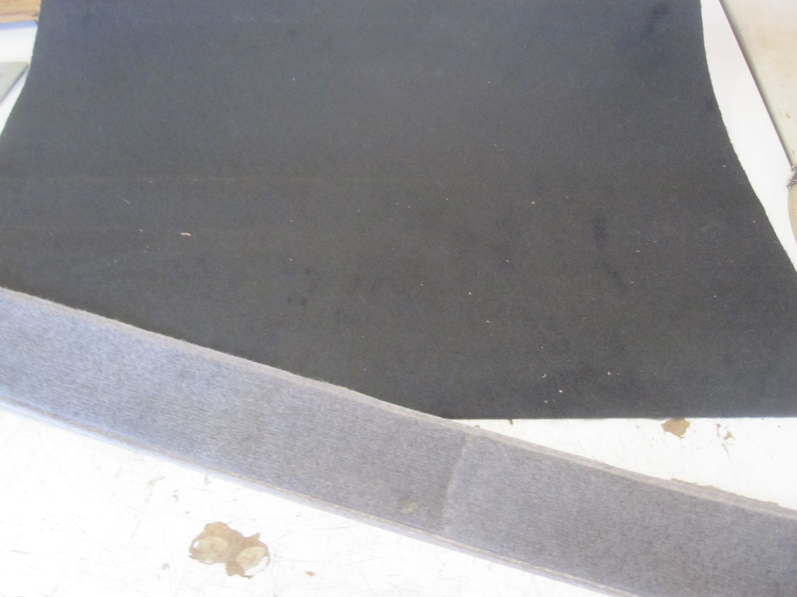

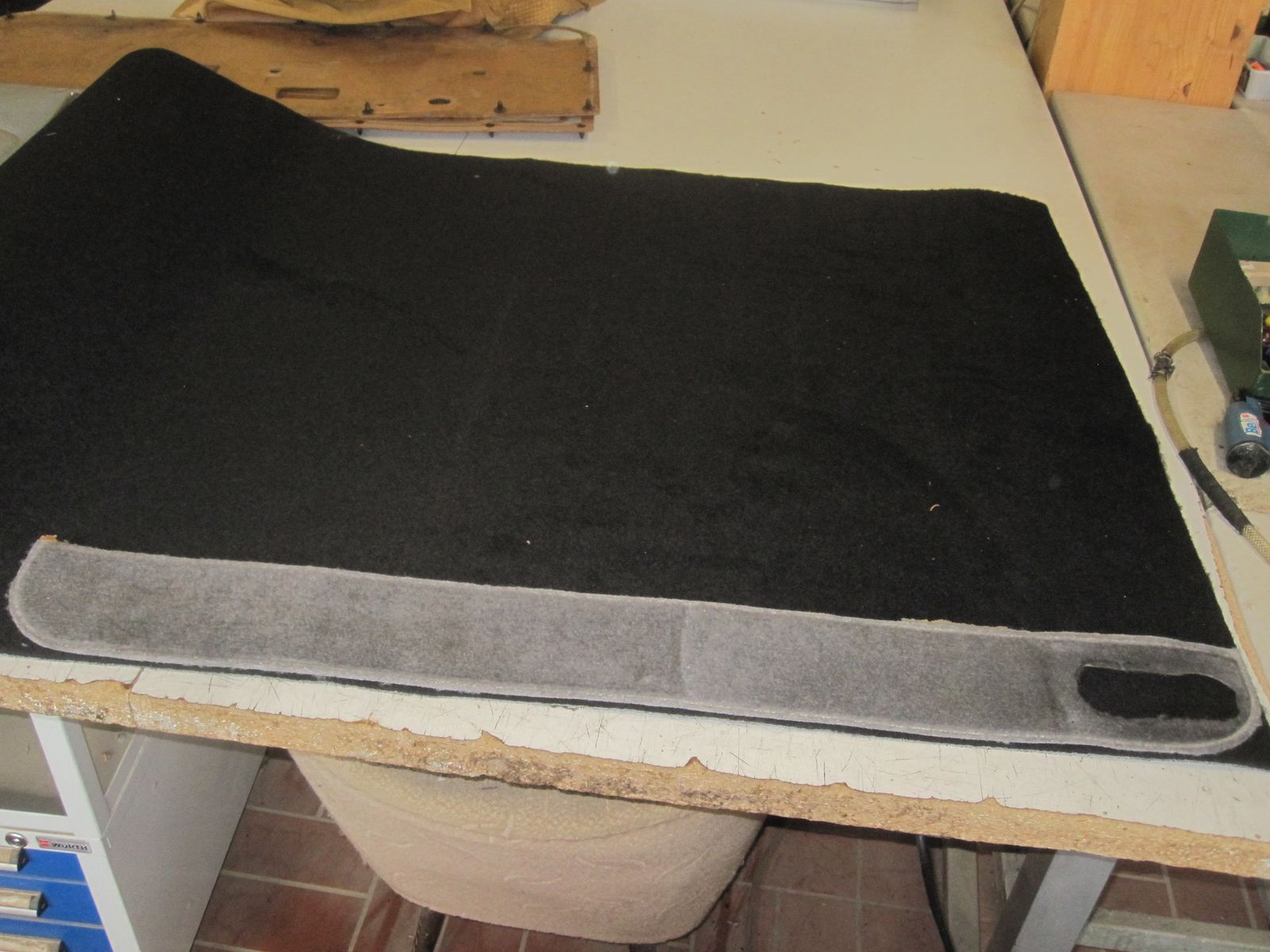

    So wie das aussieht würde ich einfach das Kunstlederende vom Windschott soweit kürzen,
    dass es bis auf die Vorderkante der Persenning reicht,
    die Flauschbandstückchen wieder annähen und an die Vorderkante der Persenning dann Klettbandstreifen annähen.
    Dann musst du zwar immer die Persenning auf dem zurückgeklappten Verdeck fahren,
    aber das ist ja laut Fahrzeugschein sowieso Pflicht. ;)
    Gruss Futzy
