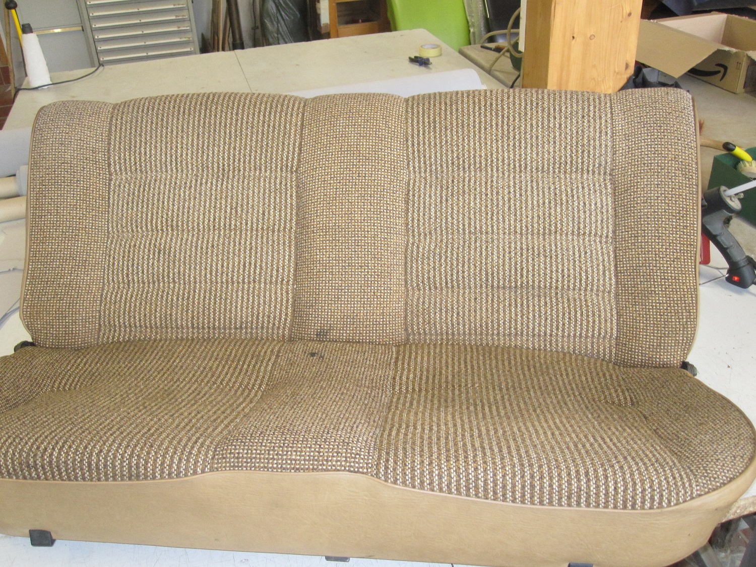

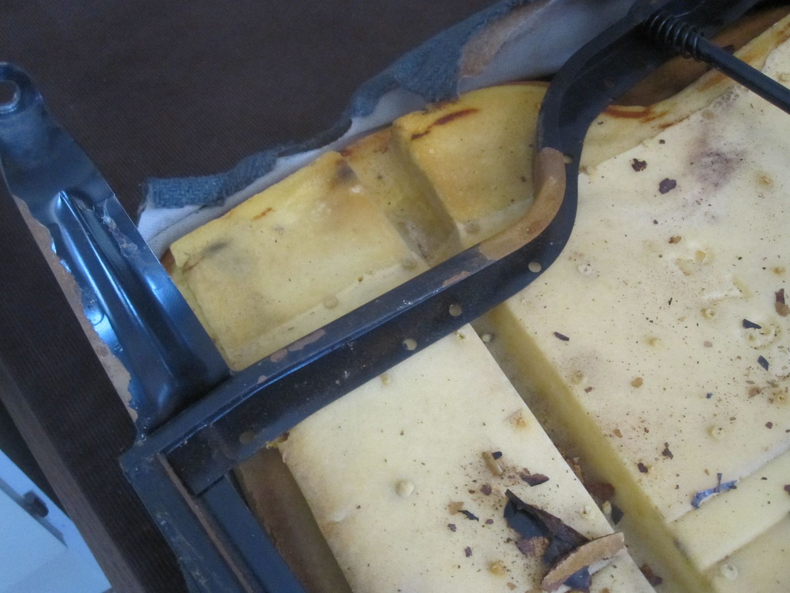

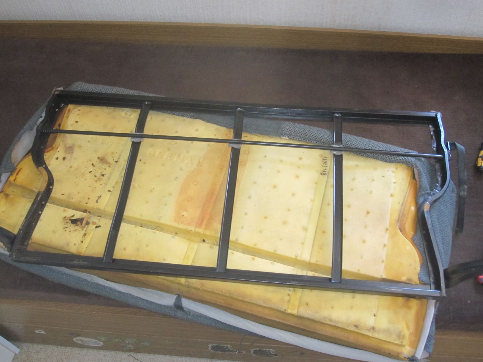

    Eine Bank mit Colortweedbezug hatte ich noch liegen.

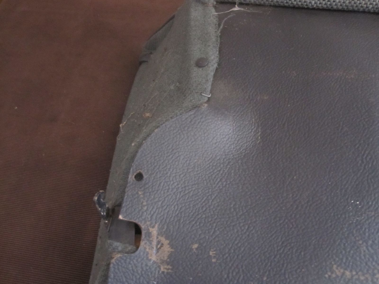

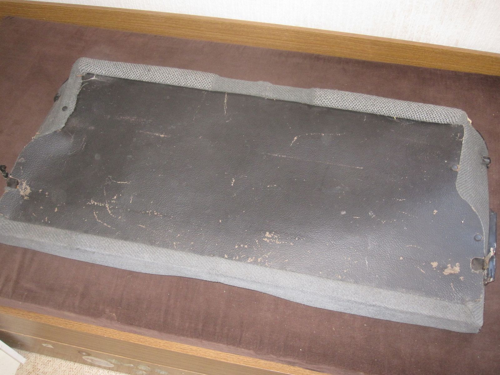

    Da fehlt schon eine Seitenwange, da ein Fahrersitz repariert werden musste.
    Bei dieser Bank geht es mir aber nur um das Gestell.
    Kampfspuren sind natürlich vorhanden.

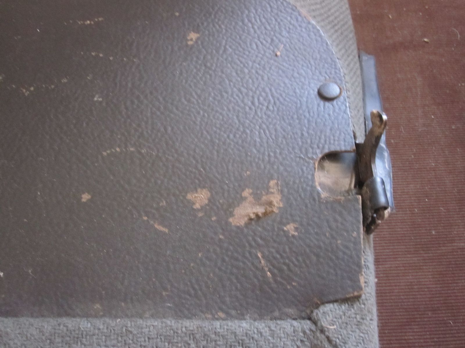

    Für die eingerissene und verschrammelte Rückenplatte habe ich aber Ersatz liegen.
    Also nackig machen.
    Bisschen Rostansatz ist vorhanden.
    Dem wird zuleibe gerückt.
    Und wo bekomme ich nun einen passenden Schaum für das Gestell her?
    Na ich habe ja immer noch die Schäume von der 4-Türer Sitzbank vom Golf LX in Saiga,
    die für das Paar N77 herhalten musste.

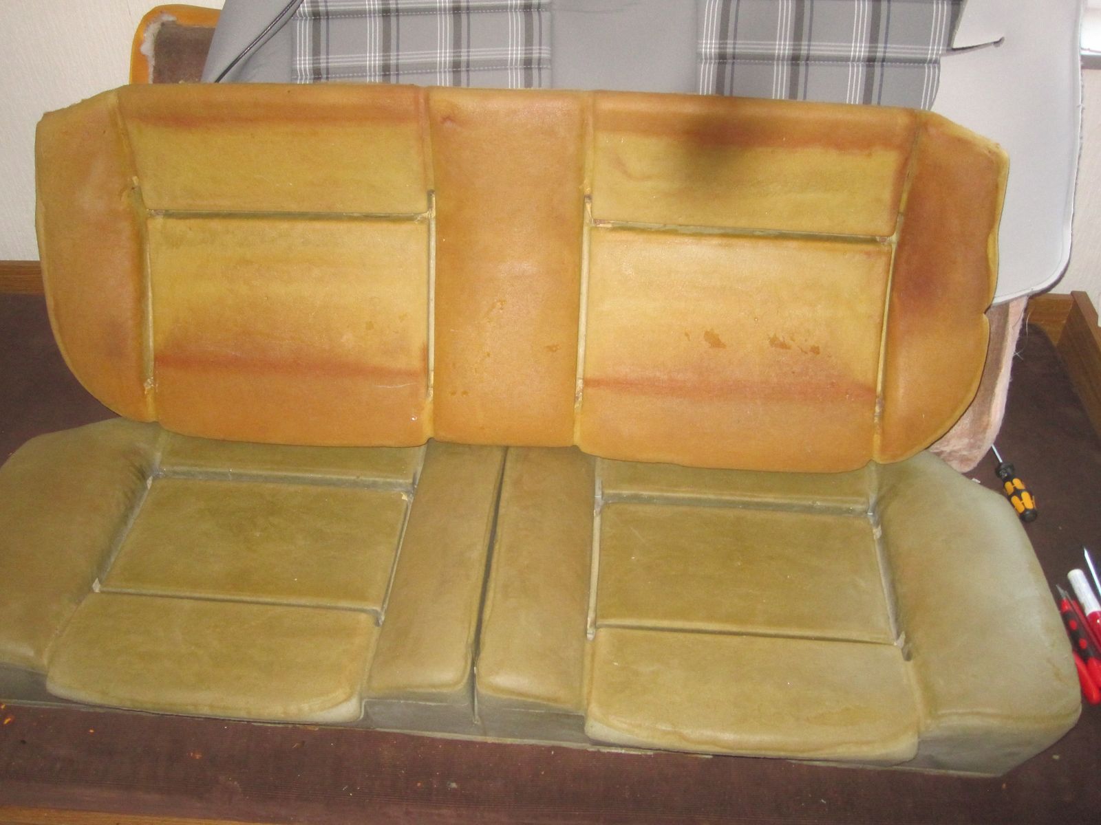

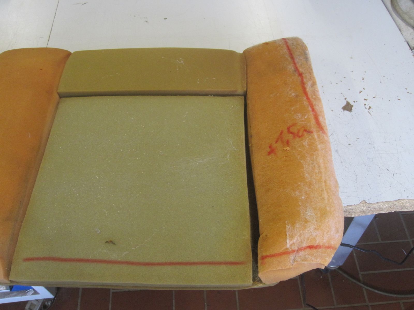

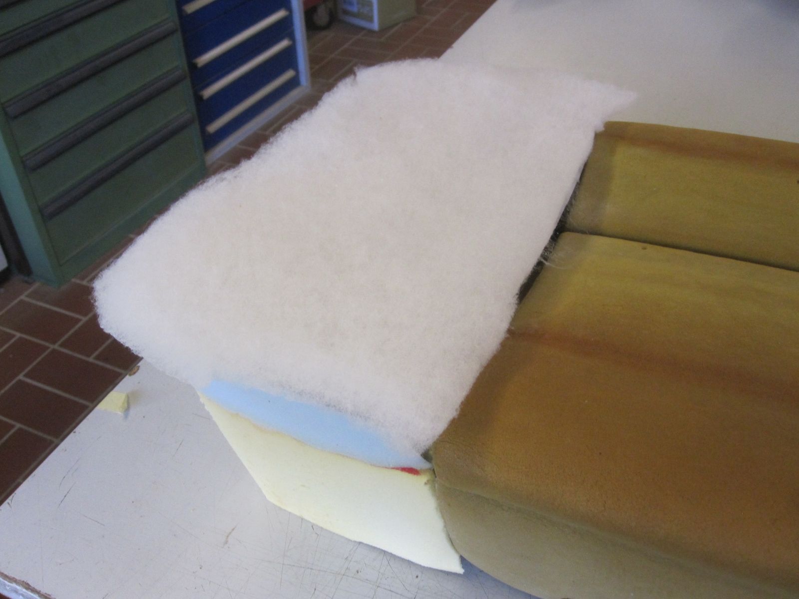

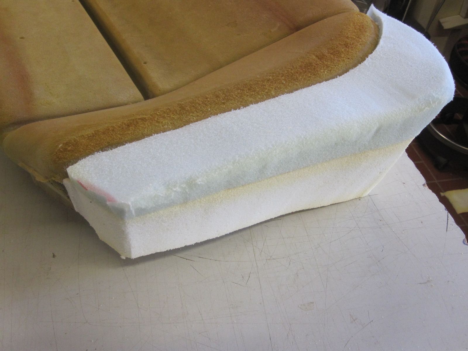

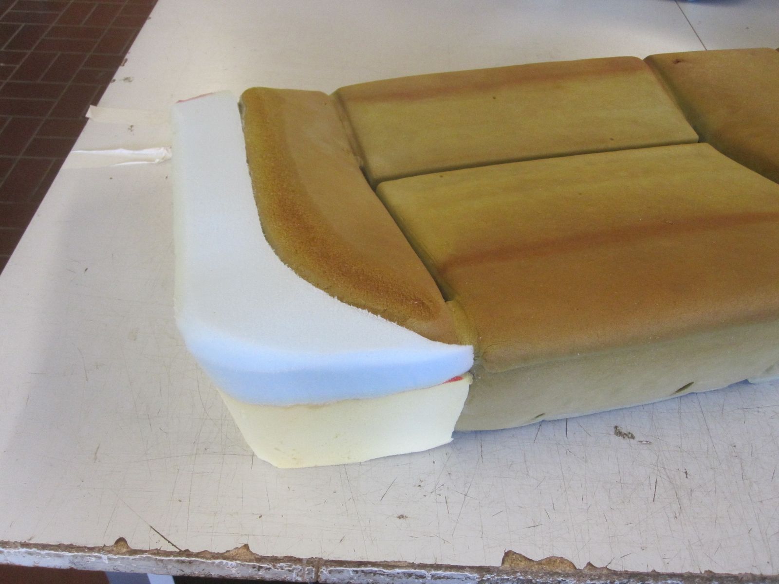

  • Ein Vergleich der beiden Sitzpolster.
    Da fehlen halt die Ecken die angesetzt werden müssen.
    Während das Rückenpolster zu gross für das Cabrio-Gestell daherkommt.
    Da muss dann was abgesägt werden.
    Das bearbeitete Sitzpolster schaut dann so aus.
    Grosse Schaumklotzerei.
    Nachdem die passende Höhe erreicht war,
    kam noch eine Lage Watte drauf und fertig.
    Läuft. :)

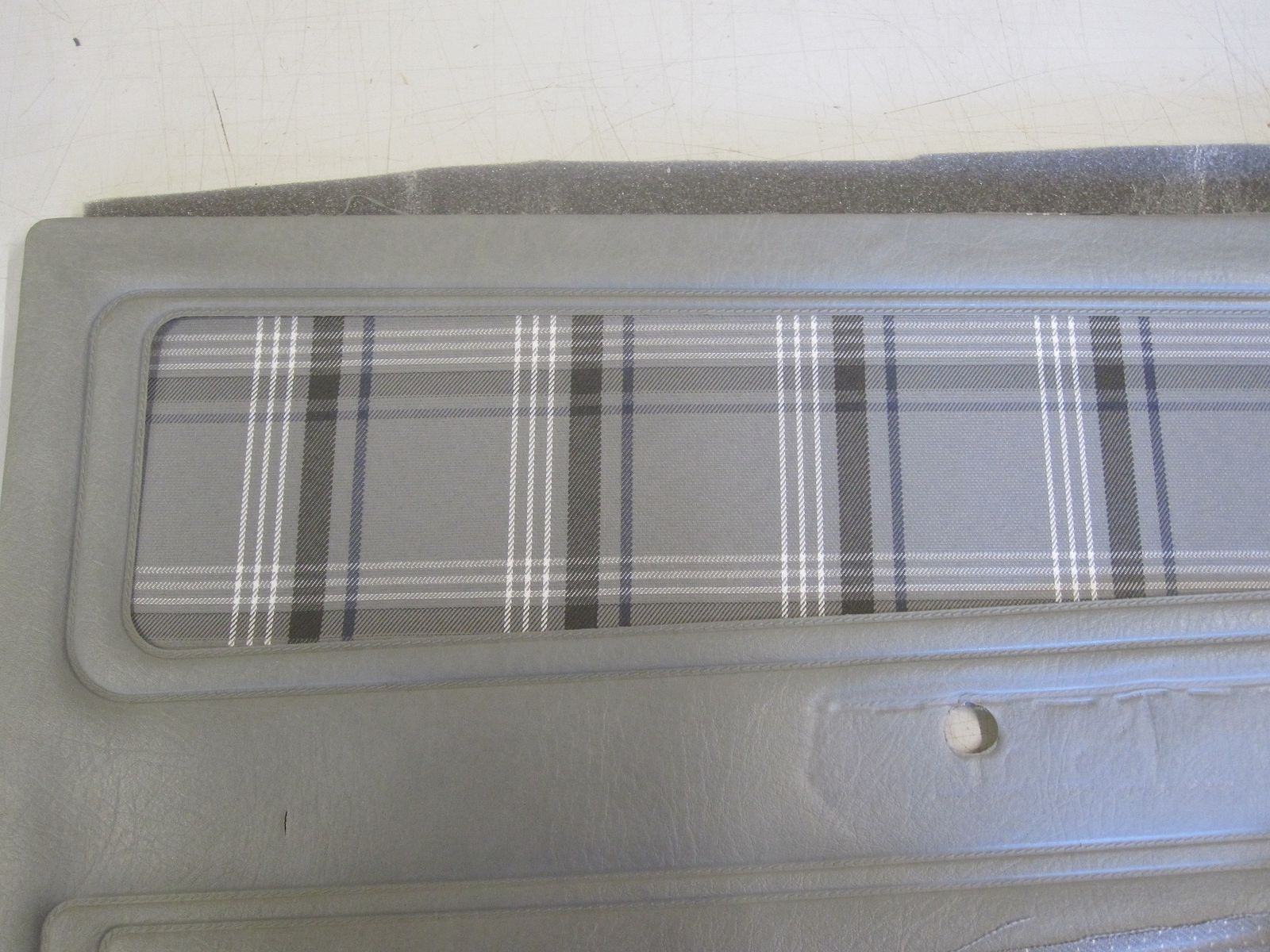

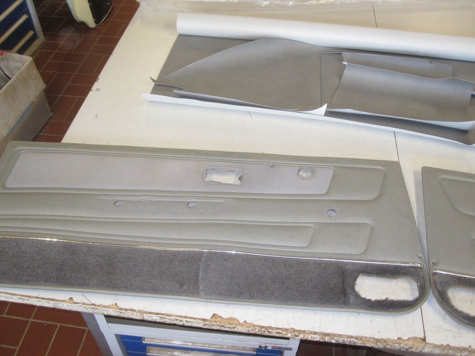

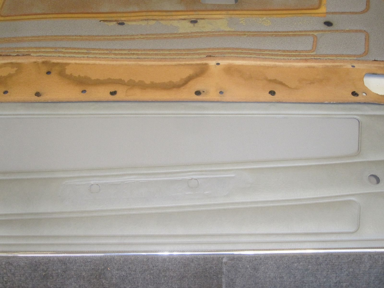

    Heute habe ich mit den Türverkleidungen rumgespielt.
    Zur Verfügung habe ich zwei Türverkleidungen von einem Golf Cabrio Quartett.
    Zur Probe und zum Vergleich ein Stück vom Kunstleder,
    was ich für die Sitze verwende, aufgelegt.
    Auf den Fotos ist schon ein kleiner Farbunterschied zu sehen.
    Mit eigenem Auge fällt das nicht auf und guckt sich weg.
    Fotos lügen. ^^

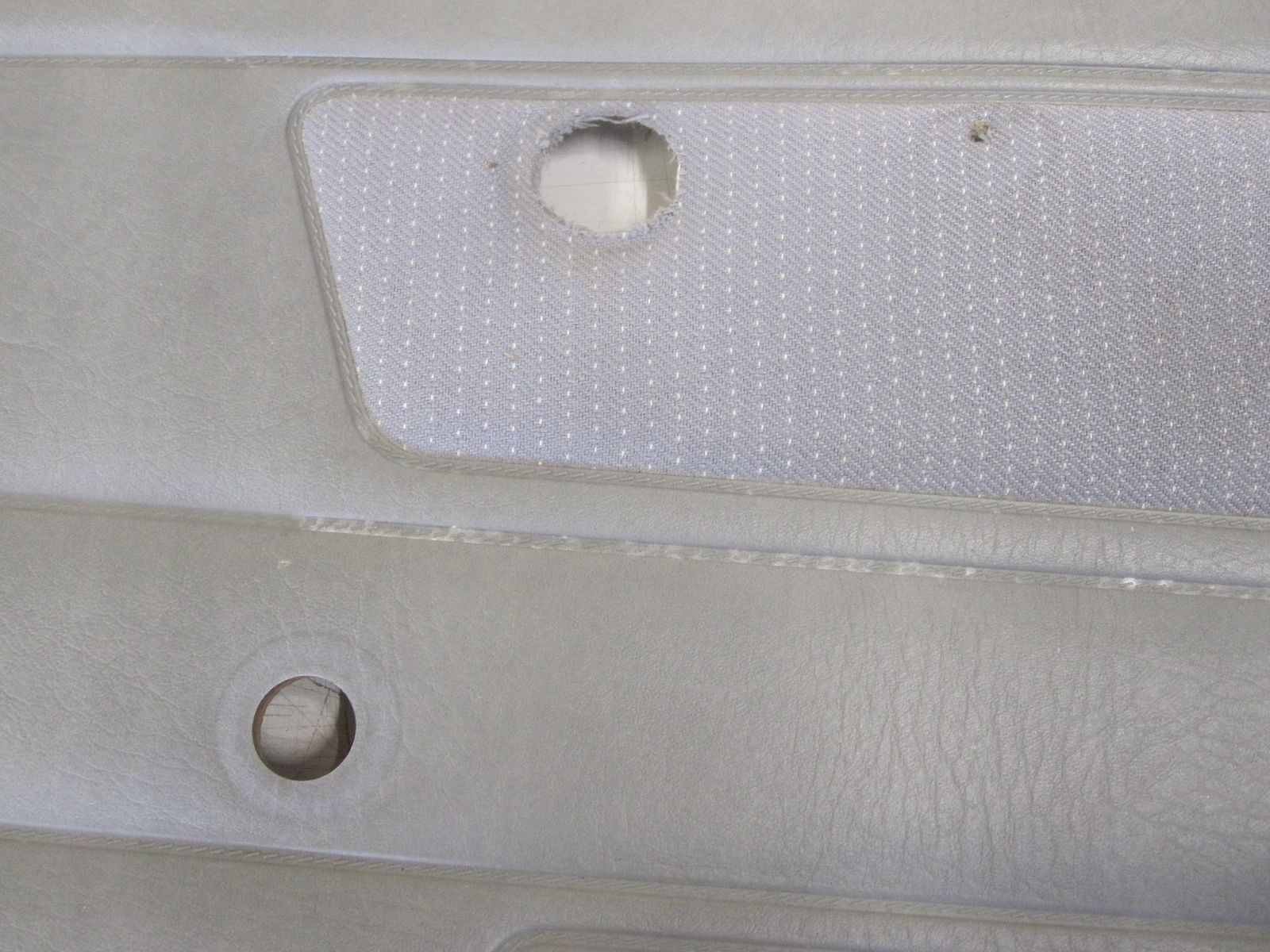

    Etwas krumm sind die Lautsprecheröffnungen ja schon ausgeschnitten...
    Aber hat ja dreissig Jahre und mehr so funktioniert.

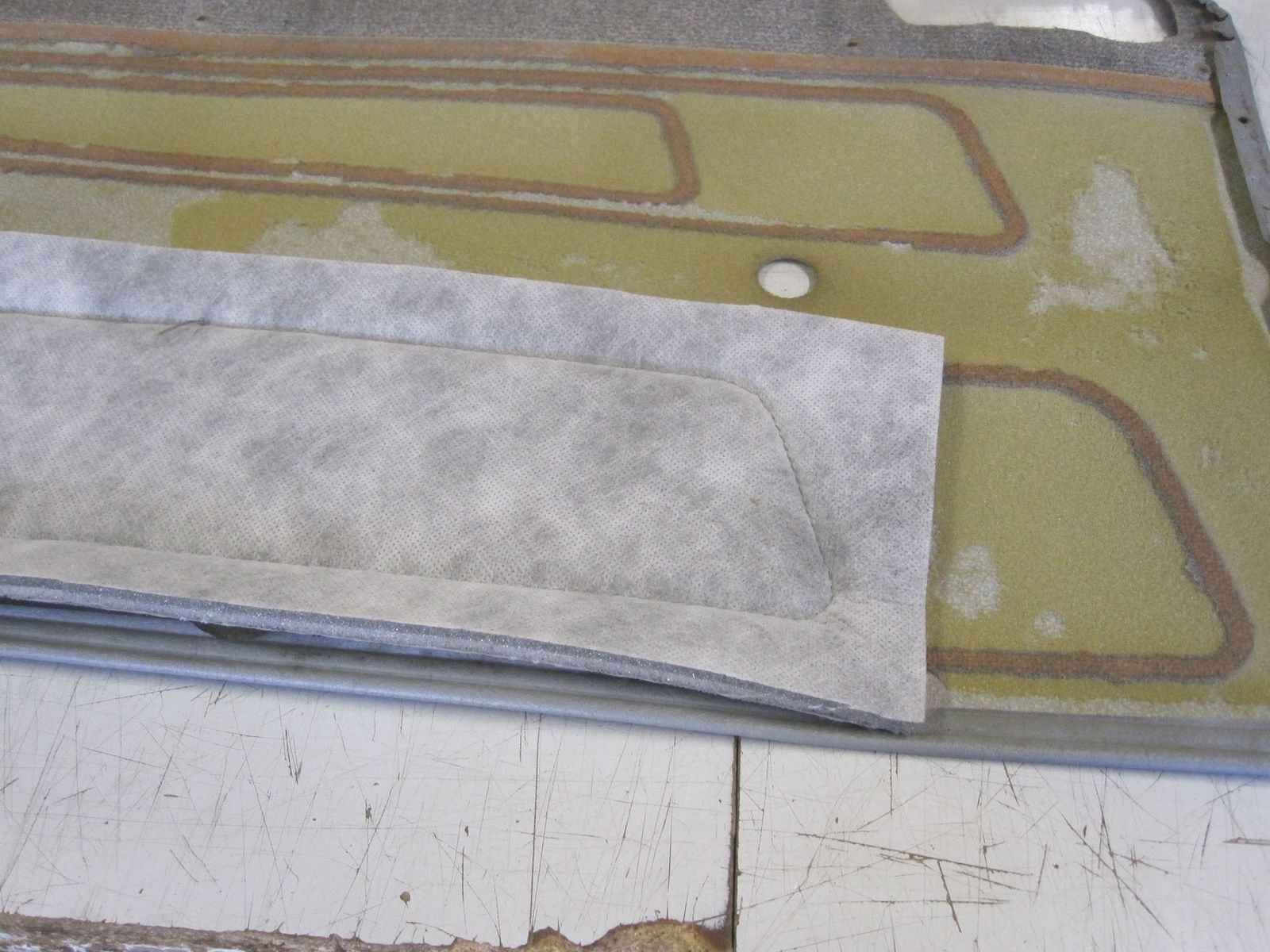

    Für den neuen Stoffspiegel muss der Bezug von der Pappe runter.
    Klammern aufhebeln.
    Vorsichtig an den Schweissnähten abknibbeln.
    Geht mit einem Spachtel ganz gut.
    Stoffspiegel abziehen.
  • Da liegen die Einzelteile.
    Beim Stoffspiegel habe erst überlegt,
    was es denn nun sein soll.
    Schottenkaro
    oder Seitenwangenstoff?
    Mit dem Seitenwangenstoff sieht mir das zu blanko aus.
    Wenn mit diesem,
    müssten da noch Nähte rein.
    Hm. Ne.

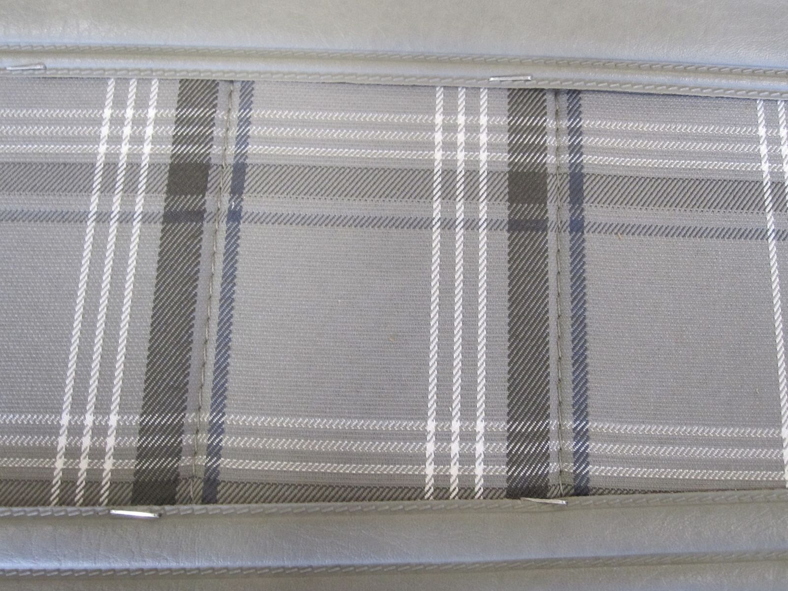

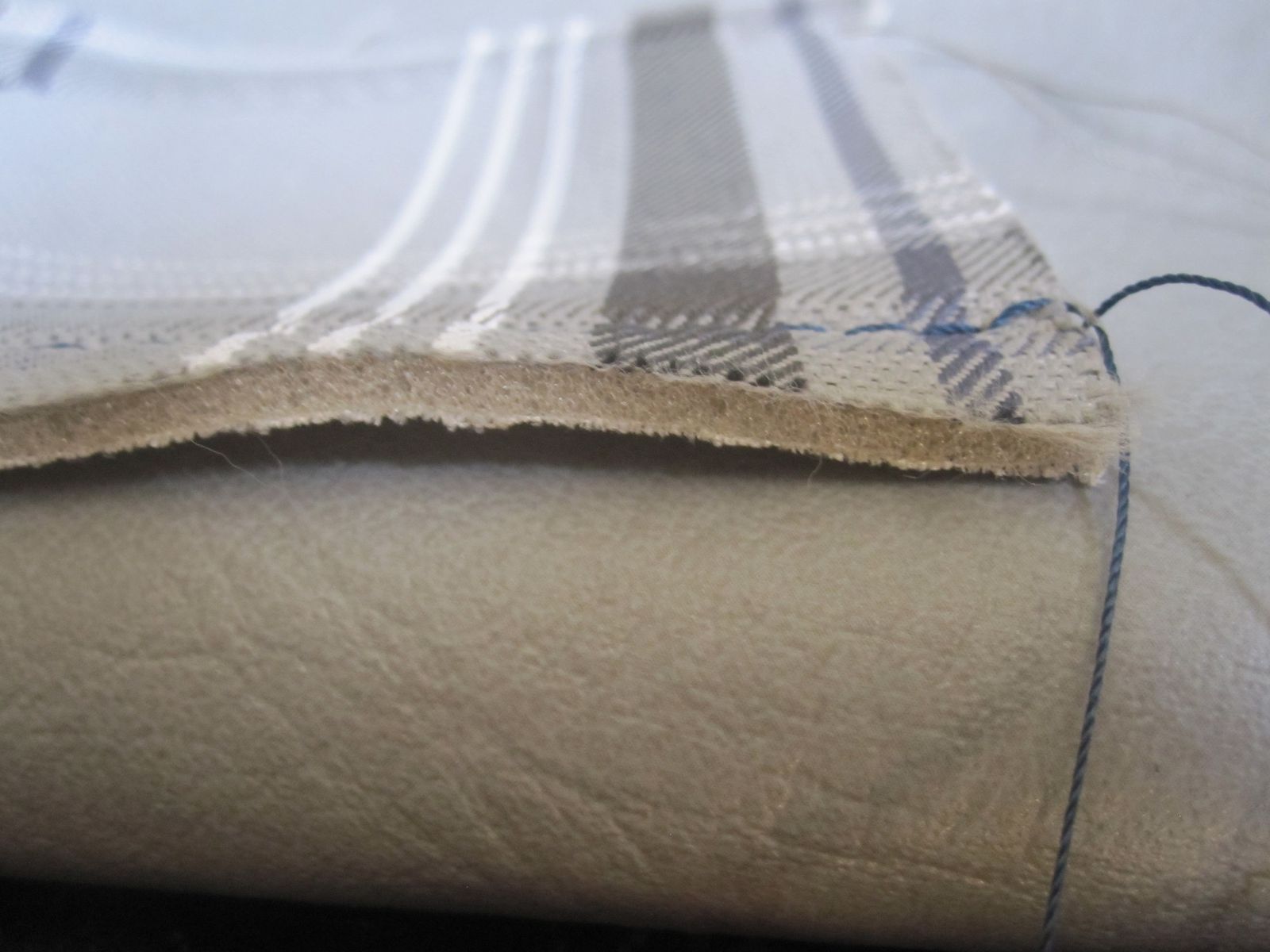

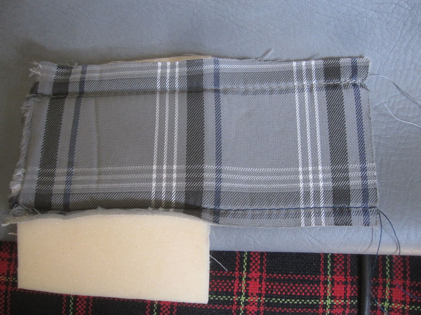

    Also ein Stück vom Schotten zugeschnitten,
    mit 0,5cm Schaumstoff kaschiert,
    durchgesteppt und eingenäht.

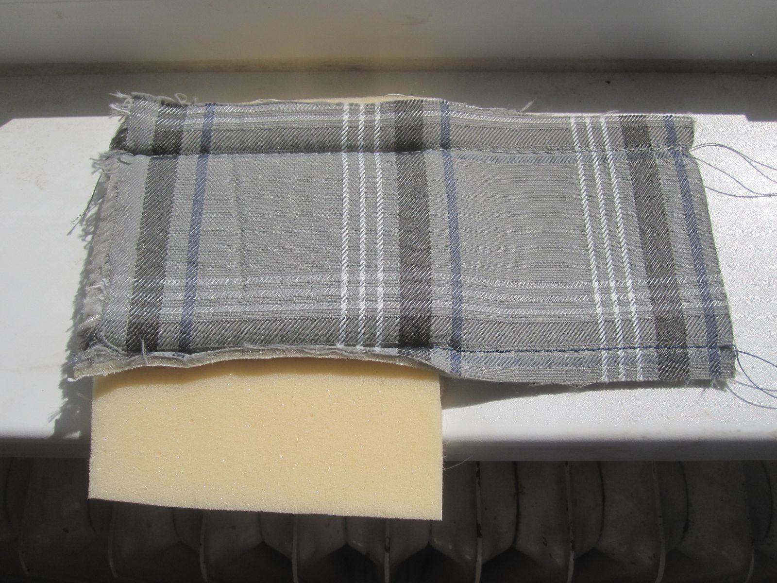

    Der Effekt wie mit einem zusätzlich unterklebten Zentimeter Schaum wie bei den Sitzmittelbahnen ist zwar nicht so gegeben,
    aber so ein bisschen ist er vorhanden.
    Auch ist der Stoff nicht von links nach rechts,
    sondern von oben nach unten gesteppt.
    Somit läuft die Steppung in einer Linie zu den Sitzpolstern.
    Einen Zentimeter Schaum wollte ich nicht unterkleben,
    da es sein kann,
    dass dann die Fensterkurbel am Stoff und an der Kunstlederkante schabt.
    Das führt nur zu ungewollten Beschädigungen.
    So sieht die Rückseite aus.
    Den Überstand noch wegschneiden und anschliessend auf die Pappe aufkleben.
    Aber erst kleben, wenn der Teppich bestellt, eingetrudelt und ein Stück davon eingenäht ist.

  • Hier noch ein Bild vom dem Schottenkaro mit zusätzlichen 0,5cm Schaum auf der Rückseite.

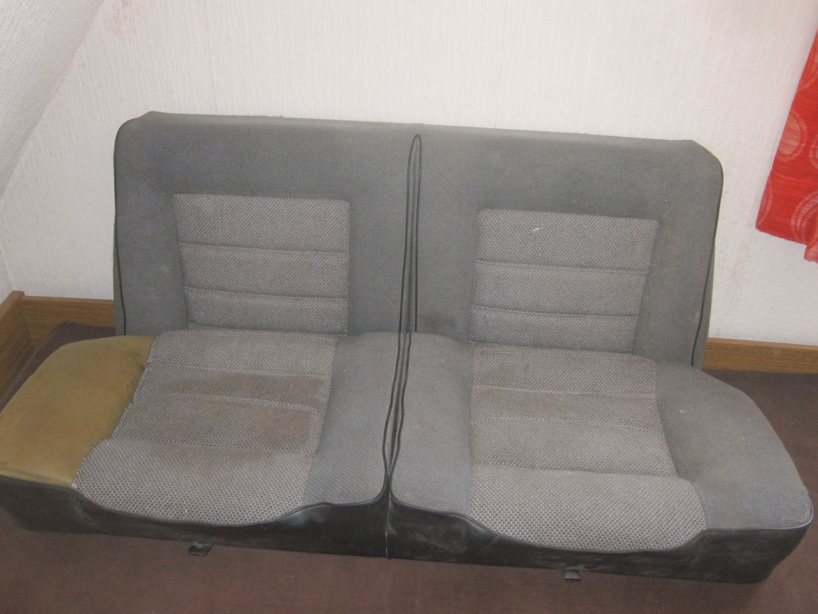

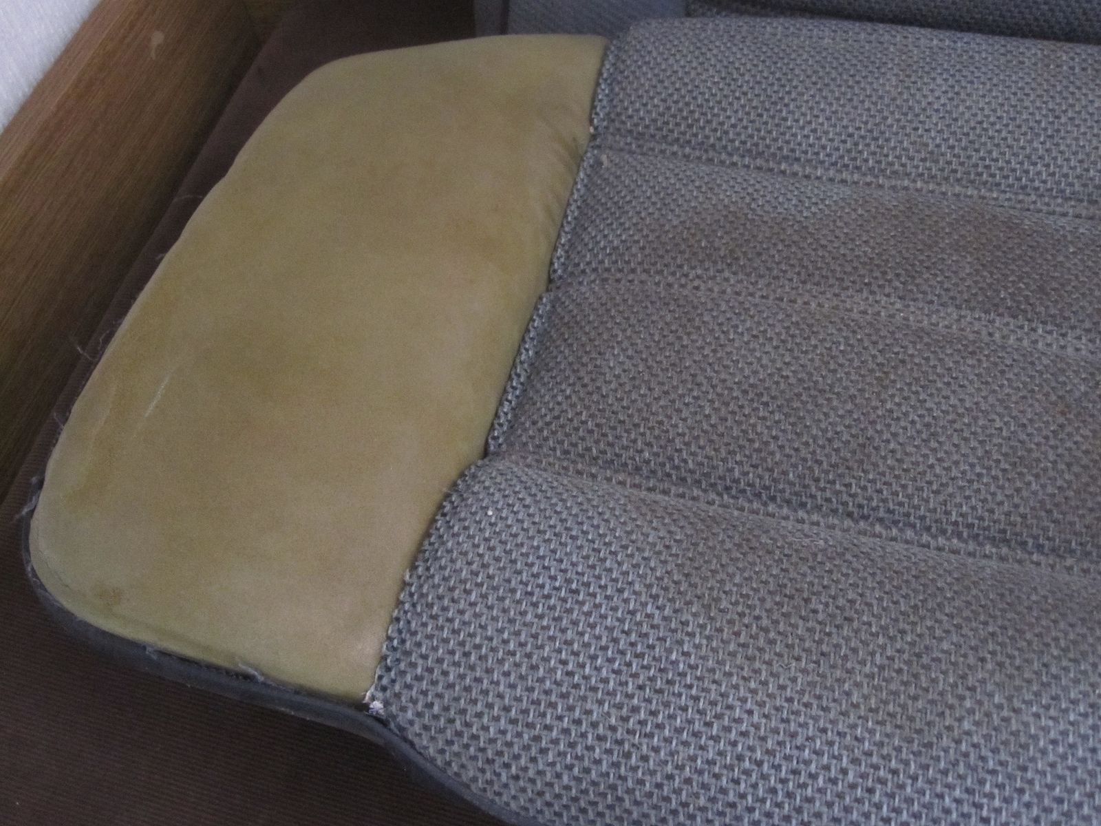

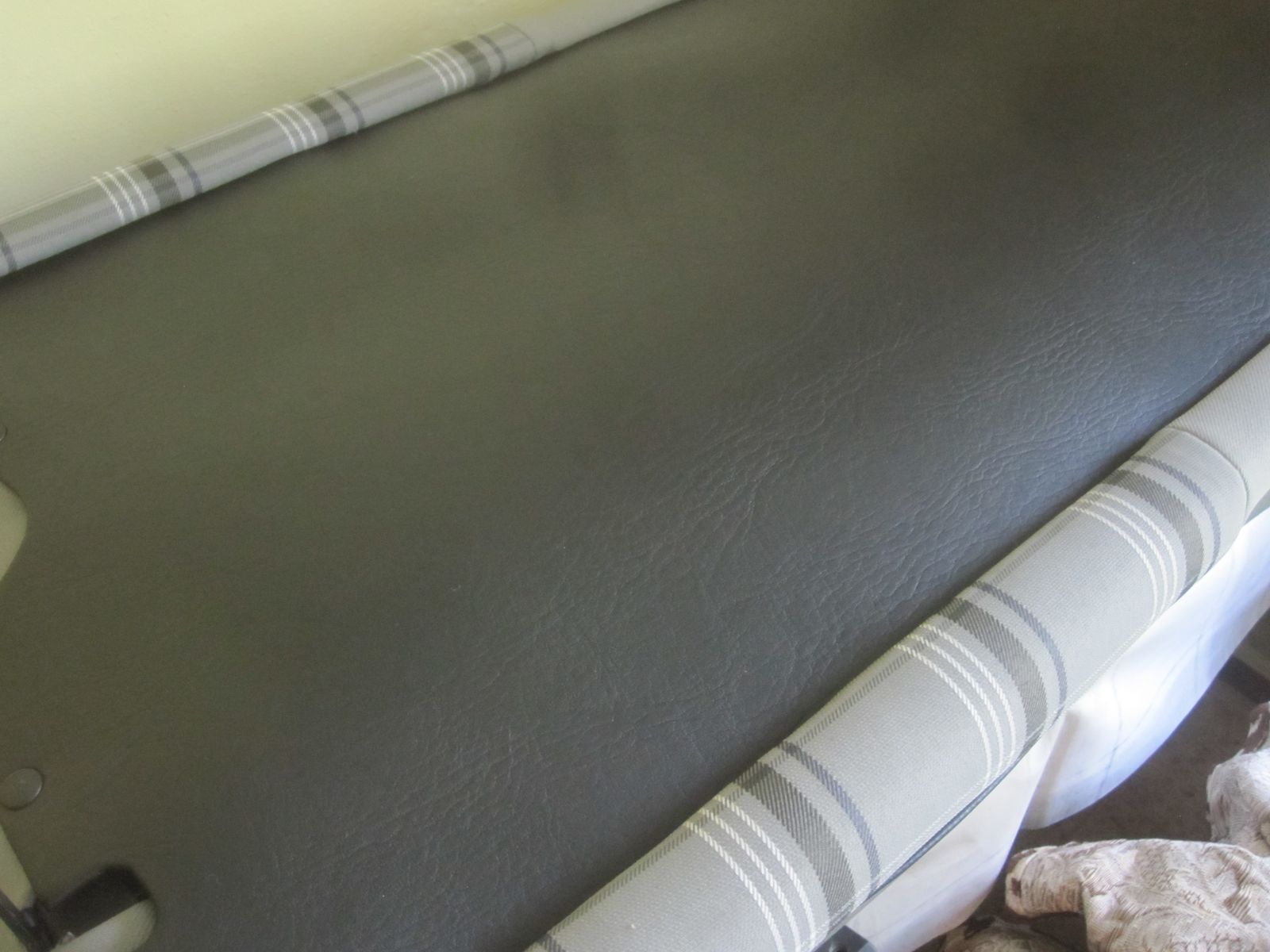

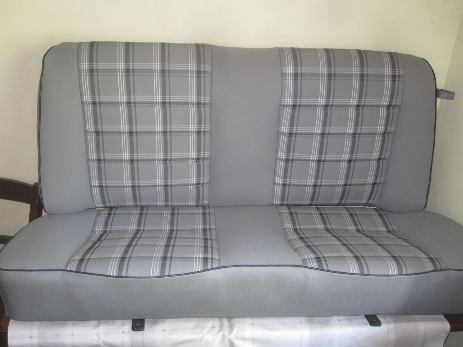

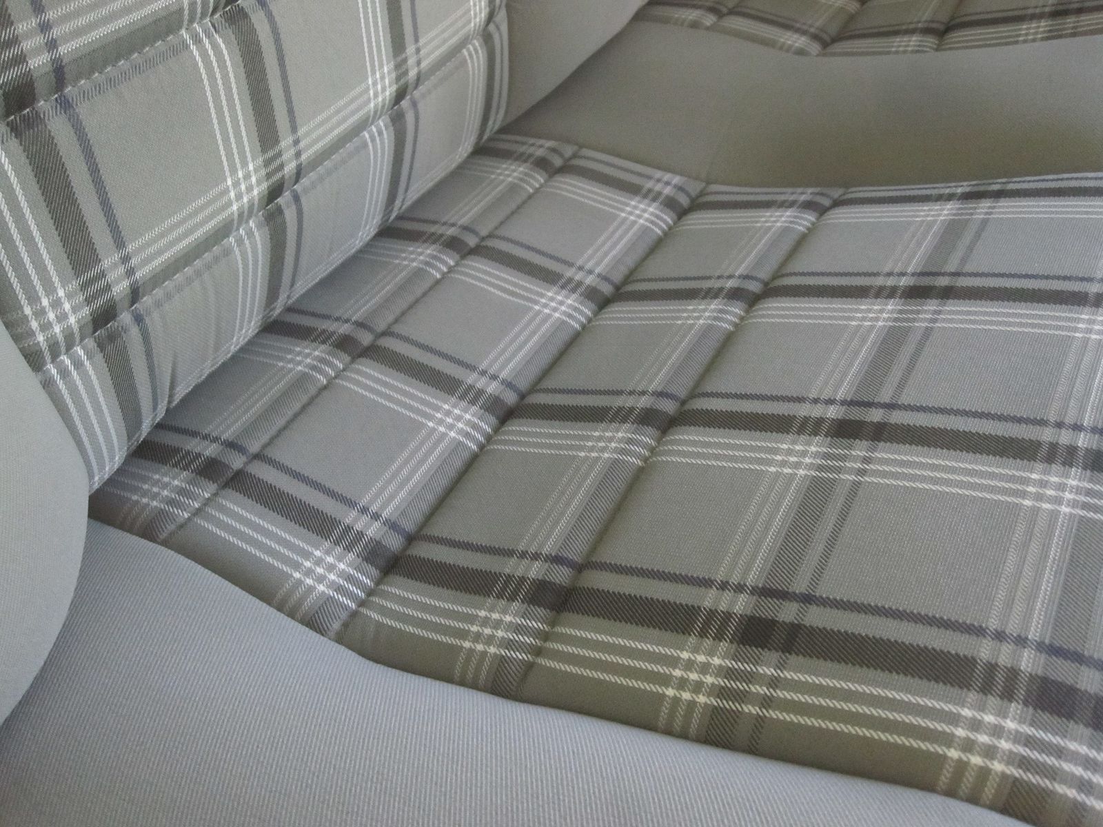

  • Sodale.
    Die Rücksitzbank ist soweit fertig bezogen.
    Da beim Cabrio die Lehne und die Sitzfläche ja nicht miteinander verschraubt sind,
    habe ich für das Bild die Lehne nur auf die Sitzfläche gestellt.
    Deswegen ist da ein leichter Musterversatz entstanden.
    Wie man sehen kann,
    ist es der blaue Keder und der graue Faden geworden,
    wie Hendrik es gerne haben möchte.
    (Ich übrigens auch.)

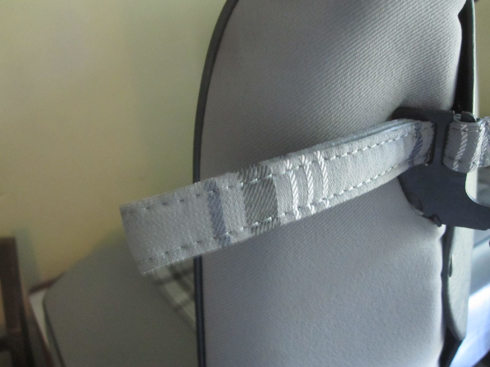

    Eine bezogene Rückenplatte...
    ...und eine neue genähte Entriegelungsschlaufe verstehen sich von selbst.
    Hatte erst überlegt die Platte mit grauem Kunstleder zu bekleben.
    Das wäre mir aber dann zu viel Grau geworden.

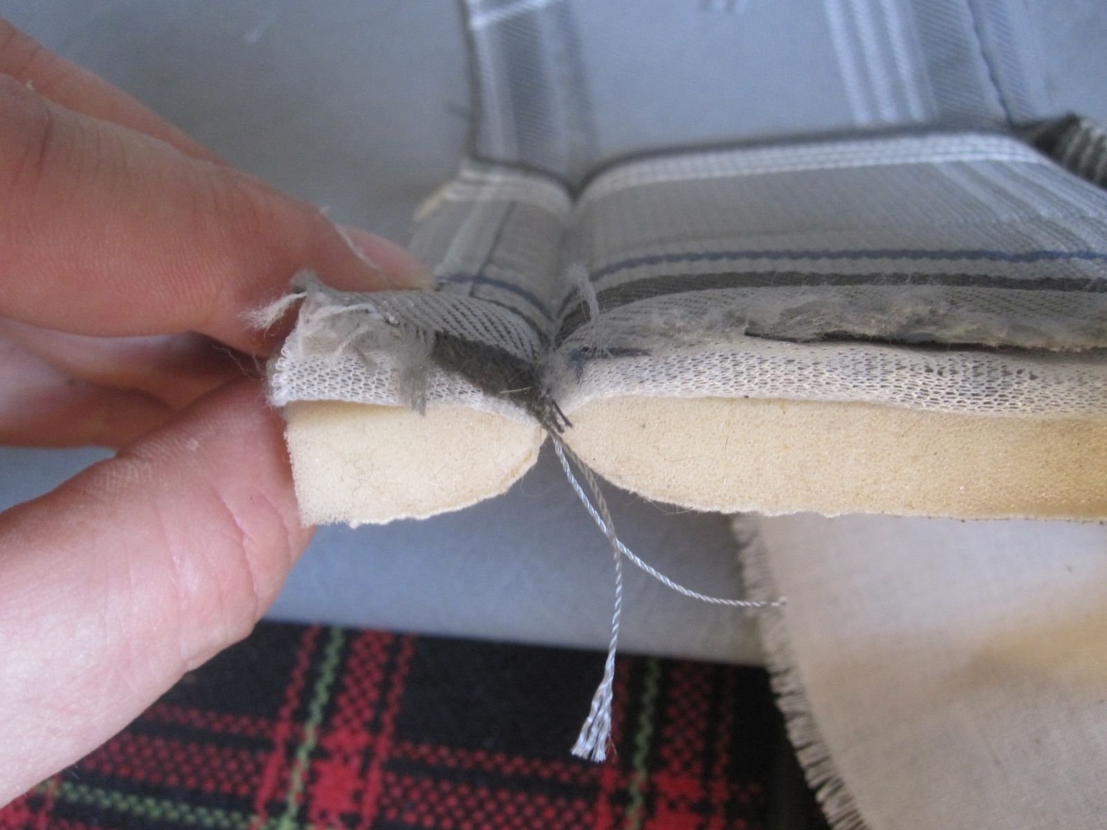

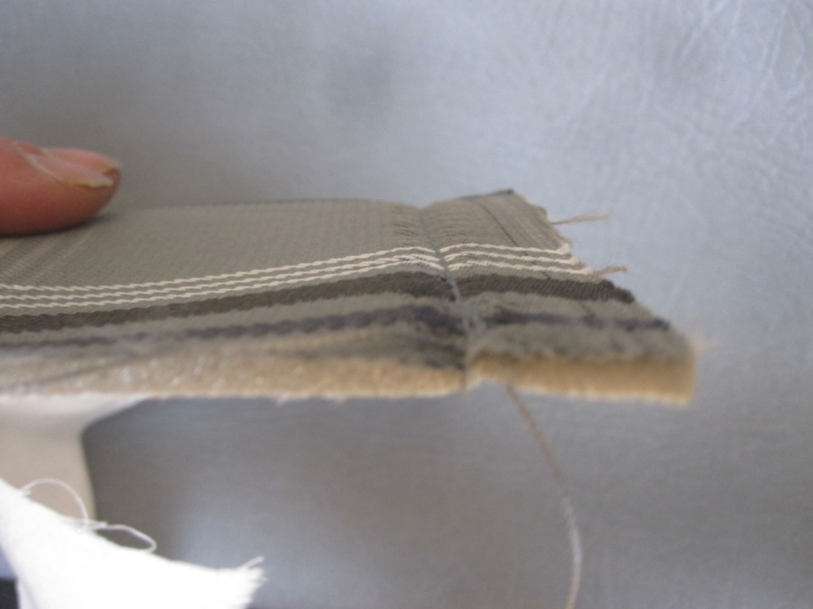

    Noch eine kleine Kleinigkeit zum Mittelbahnstoff.
    Das Material ist zwar ab Werk mit 0,5cm Schaum kaschiert...
    ...das langt aber nicht, wenn man den Effekt beim Absteppen erreichen möchte.
    Deswegen wurde unter den Stoff noch ein Zentimeter Schaumstoff und eine Lage Futterstoff geklebt.
    Dann wirds auch was mit dem Abstepper. :)

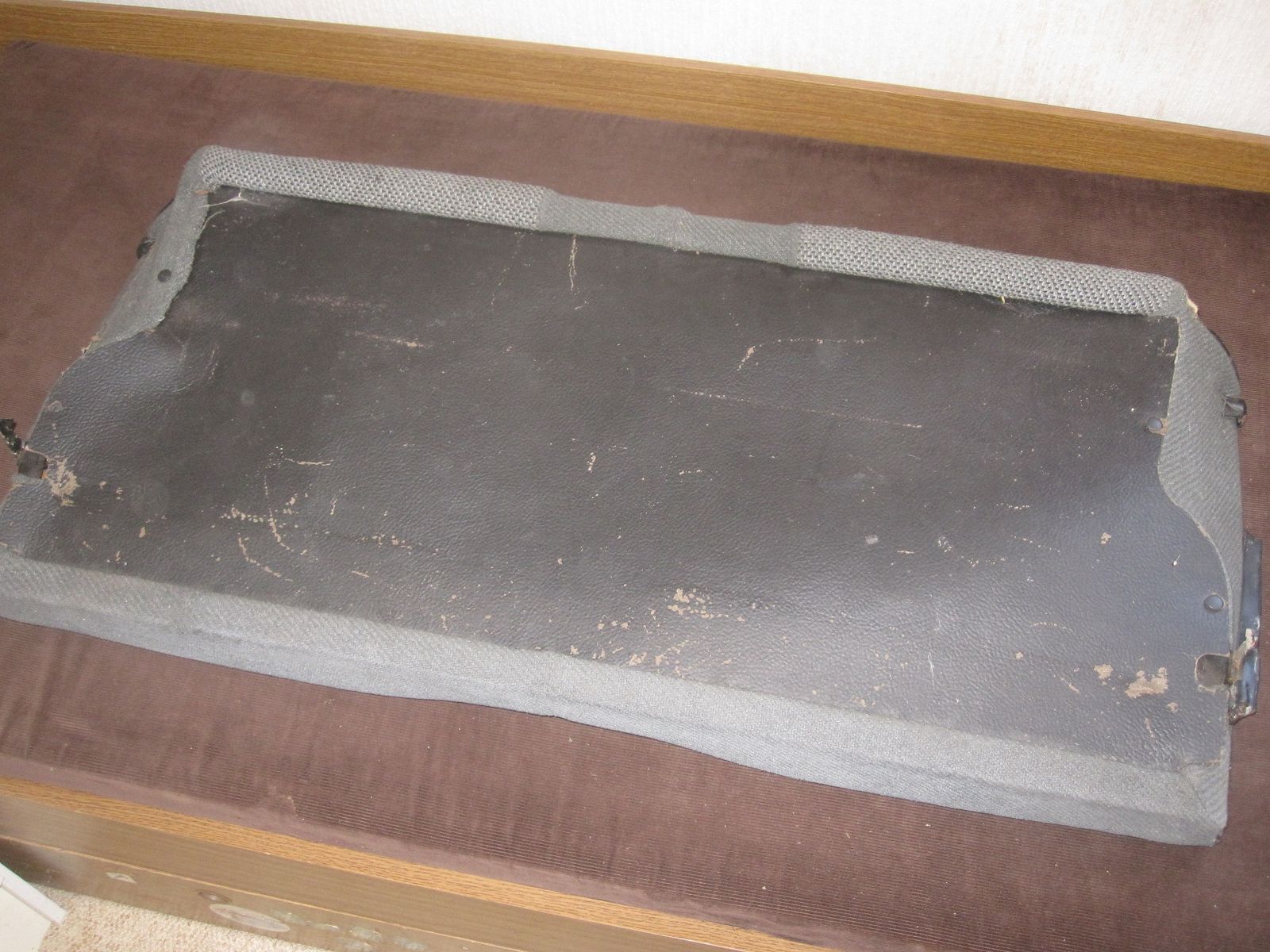

  • Mega schön 🤩

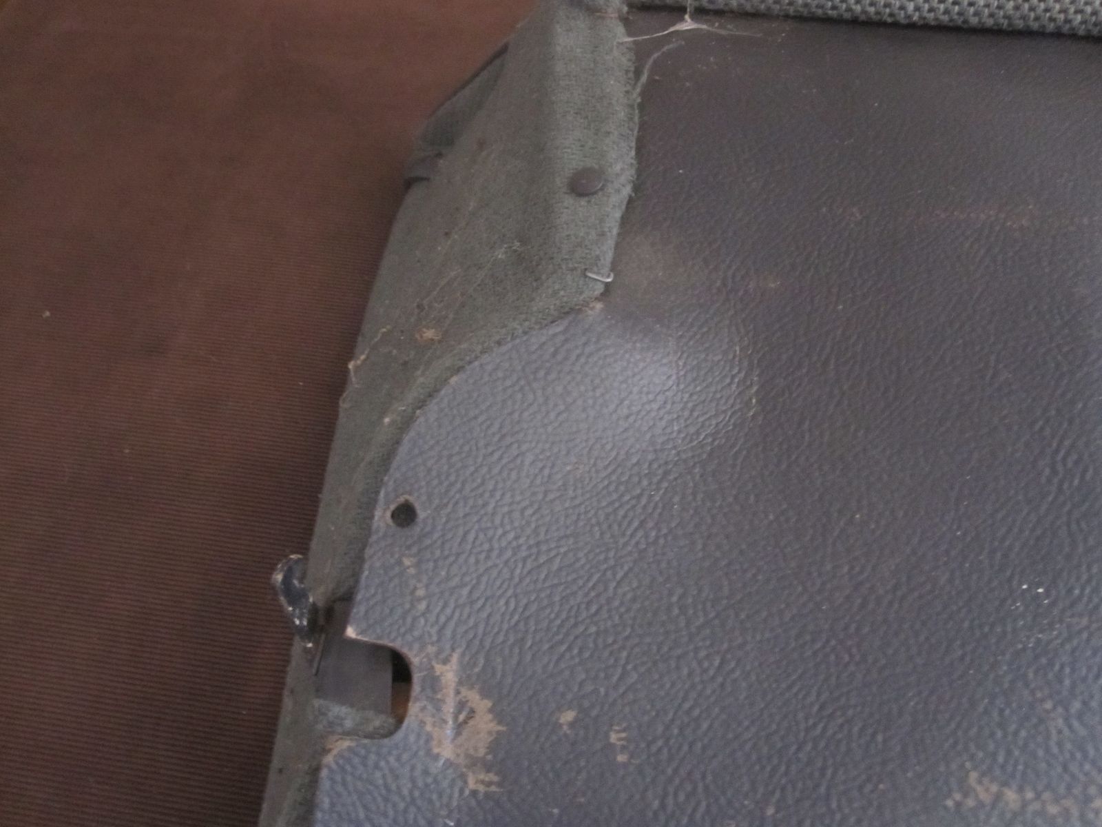

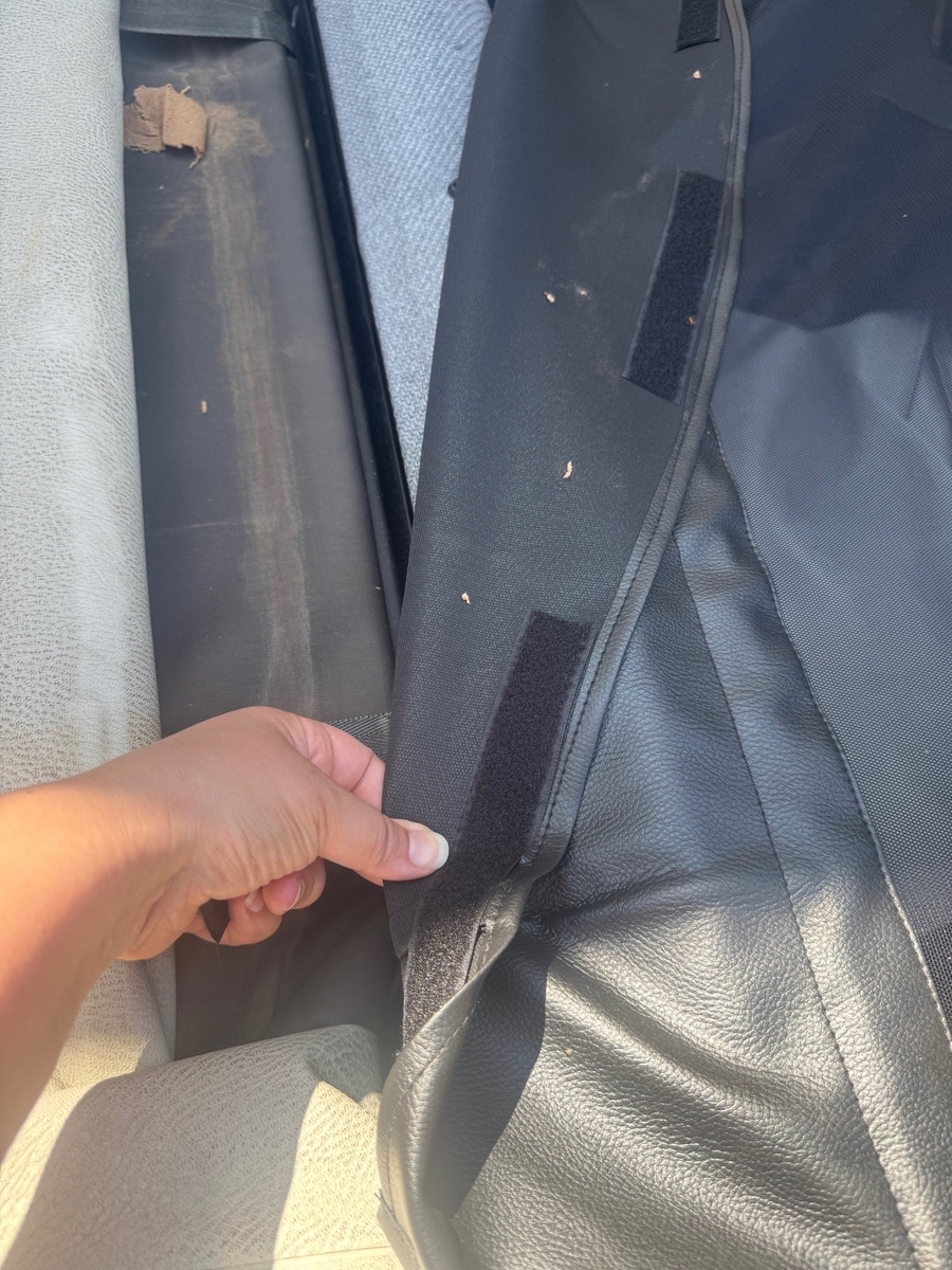

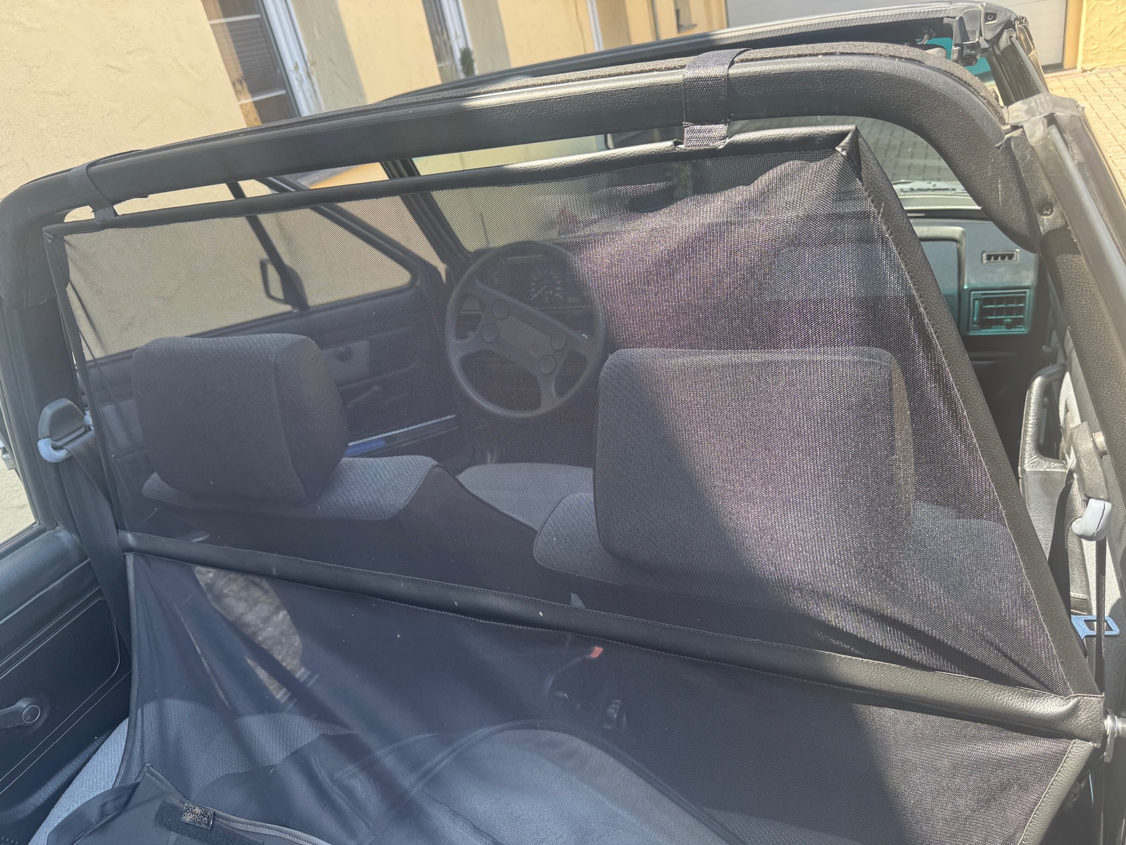

    Ist hinter der Rückenlehne im Original-Zustand eine Art „Teppich“?
    Ich habe einen Windshot gekauft der mit Klett hinter der Rückenlehne befestigt werden soll, bei mir ist aber nur Sperrholz 😅
    Soll ich das Haken -bzw. Pilzkopfband festtackern? Oder warten, bis ich die Sitze beziehe und dann den „Rücken“ mit dem Hakenband verkleiden ?
    Lieben Gruß, Lucia
  • Nein.
    Teppich ist da nicht dahinter,
    sondern nur eine Art fester Pappe.
    Da kannst du nichts dran festtackern.
    Das hält nicht.
    Heisst das,
    dass du an das Rückenspannteil der Sitze Klettband annähen willst?
    Das würde ich bleiben lassen.
    Gibt es nicht eine Möglichkeit,
    dass du das Windschott so umarbeitest,
    dass du es problemlos im/am Auto befestigen kannst?
    Zum Beispiel eine Schlaufe mit Klett/Flauschband annähen,
    die dann um die Kopfstützenstangen geführt wird?
    Wie ist das denn mit dem berühmten Windesa-Winschott?
    Wie wird das denn befestigt?
    Gruss Futzy
  • Beim windesa werden die Stopfen links und rechts rausgenommen und dann der Gummi eingehakt. 👋👋
    Wobei sich die perfekt in den Querträger einhaken lassen. Dieser hat oben links und rechts eine Lücke.

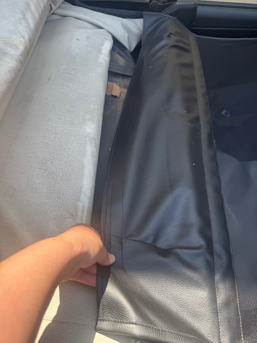

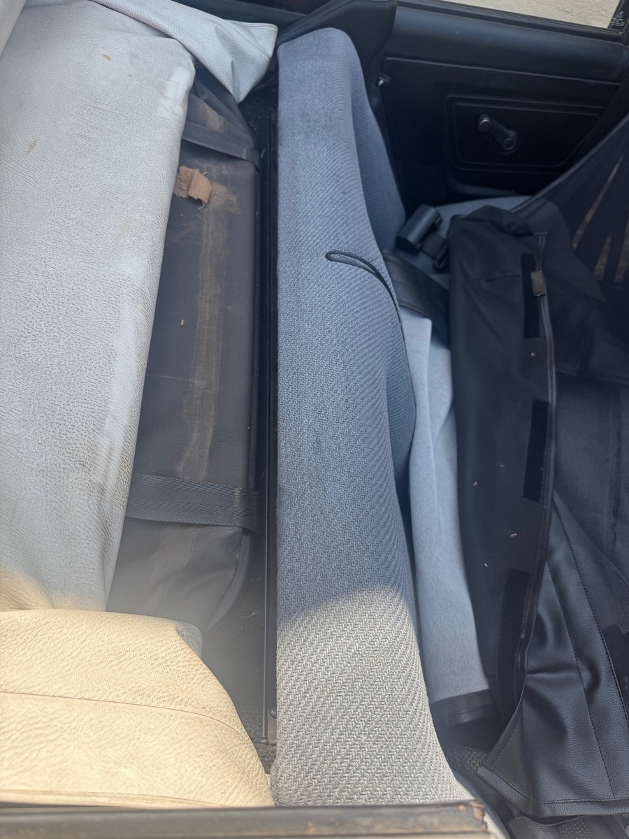

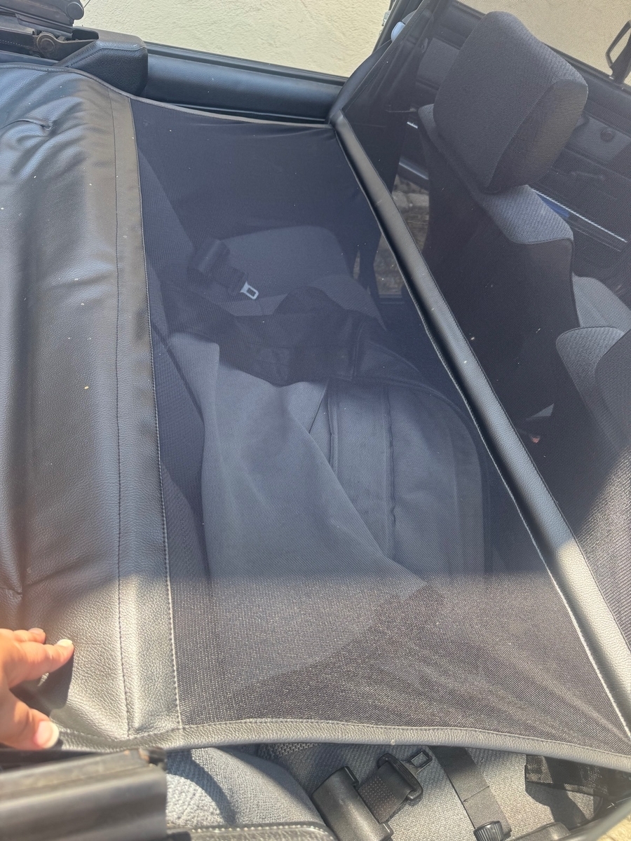

  • mhhh. Ok. Ich habe leider noch keine Schlaufen zum umklappen gefunden. Oder hab ich den Windschot einfach nur falsch interpretiert.? 😅 dachte, man würde es über die Rückbank spannen? Oder lässt man es einfach in den Fußraum hinter die Vorsersitze hängen?
    Nein, nicht in den Fußraum hängen lassen. Du klappst die Sitzbank um, legst das Windschott wie auf dem letzten Bild drüber und machst es an der Rückseite der Rückbank oder am querträger… und klappst diecrückbank zurück. Dann noch die Gummibänder an die Sitzkobdole und straff ziehen. Mein Luigi ist grad nicht da, sonst hätte ich Bilder geschickt.
