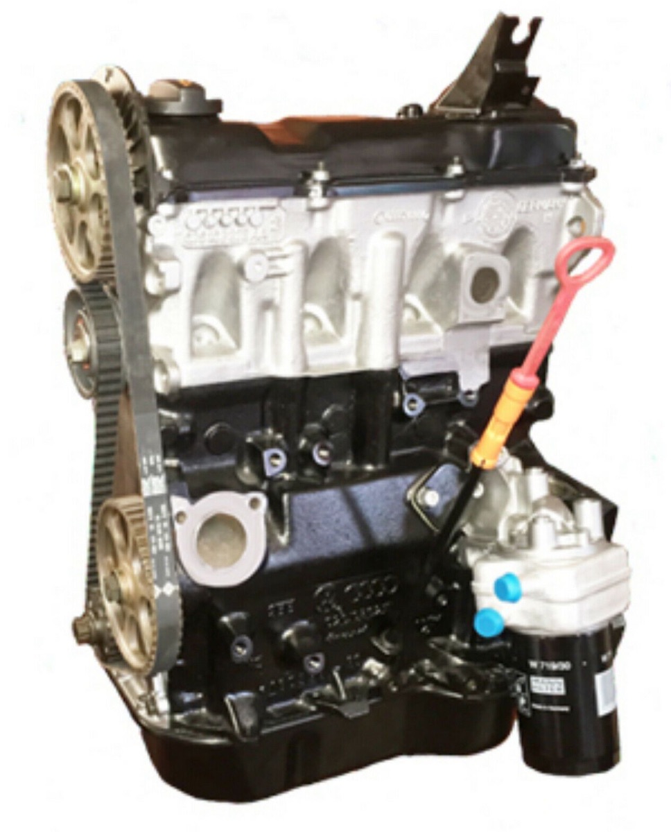

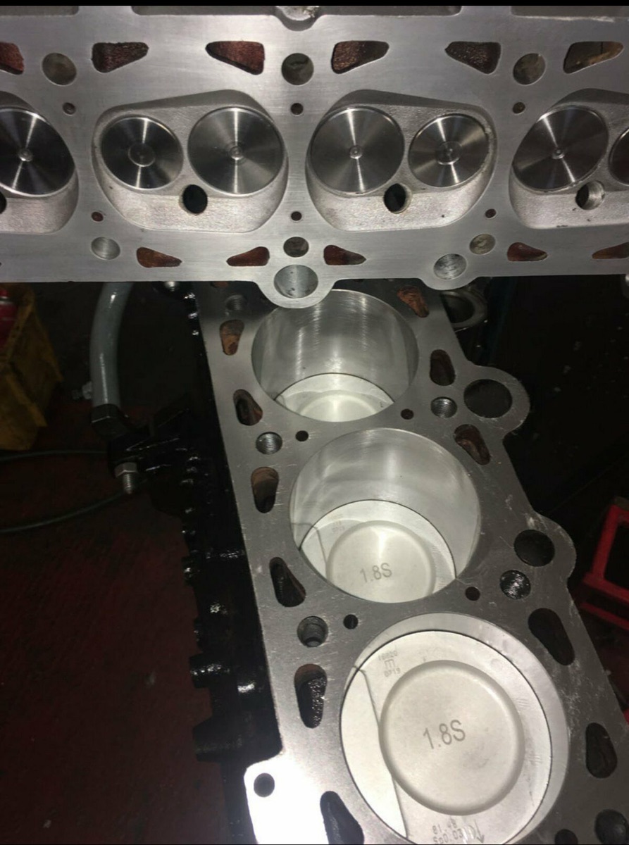

    Gute Entscheidung, habe im Freundeskreis zwei Motoren, die von Meyendorf frisch gemacht wurden. Beide Motoren laufen top.
    Einen haben wir selbst eingebaut, der zweite wurde von Meyendorf direkt eingebaut.
    Kann ihn wirklich empfehlen. Hat langjährige Erfahrung und weiß was er tut.
    Preislich auch fair.

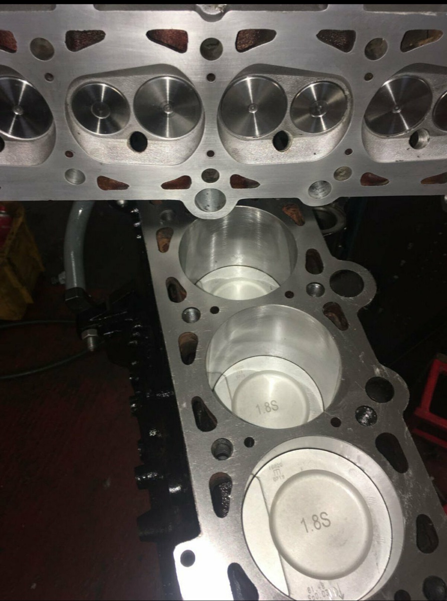

    Und knapp 3000 Euro ist absolut ok für alles zusammen. Ich nehme ja mal an, der wird nicht nur gehont, sondern auch gebohrt inklusive Übermaßkolben/Kolbenringe.

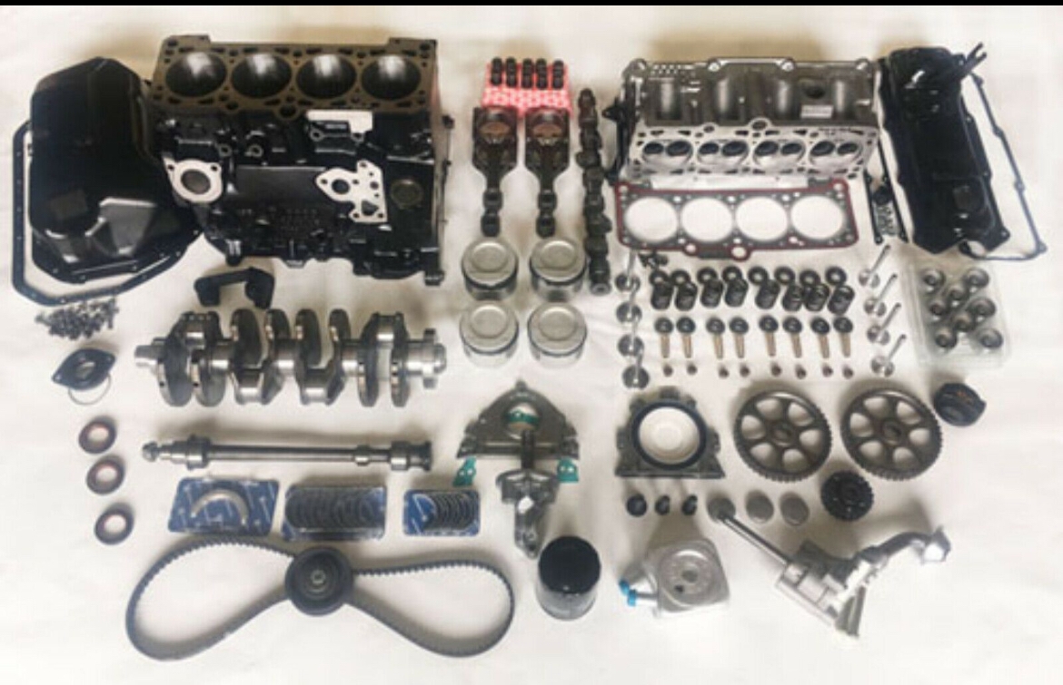

  • Hallo
    Auf dem Bild sind neue Übermaß Kolben, 0,5 mm verbaut 👍👍👍.. ich würde mal erwarten und hoffen, dass der Block gebohrt wird und neue Kolben erhält. Nur hohnen ist Murks, das kann man selber auch mit der "Klobürste" machen... dafür muss man kein Geld ausgeben.
  • Hallo
    Benno
    Danke für den Rat!
    Aber das auf Übermass bohren ist inbegriffen:

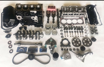

    Arbeitsumfang der Revision:
    Motor zerlegt, Motorteile geprüft, gereinigt, Vermessen und 2K Lackiert
    Zylinderlaufbahnen auf Übermass 81,50 gebohrt
    Block geplant
    Lager Zwischenwelle erneuert
    Zylinderkopf geplant
    Ventilführungen erneuert u. auf Maß gerieben
    Ventilsitze geschnitten
    Ventile eingeschliffen
    Ventildeckel Entlüftungssieb erneuert
    Motor mit angegebenen Teilen Einbaufertig komplett
    Verwendete Marken Neuteile:
    4xKolben
    Haupt, Pleuellager u. Anlaufscheiben
    Oelpumpe
    Oelwanne m. Dichtung
    8x Ventilführungen
    8x Ventilschaftdichtungen
    8x Ventile
    16x Ventilfedern
    8x Hydrostössel
    4x Wellendichtringe
    Zahnriemen m. Spannrolle
    3x Zahnriemenrad
    Zylinderkopfdichtung
    Ventildeckeldichtung
    Kopfschraubensatz
    alle Dichtungen
    Oelkühler und Oelfilter
