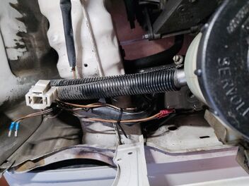

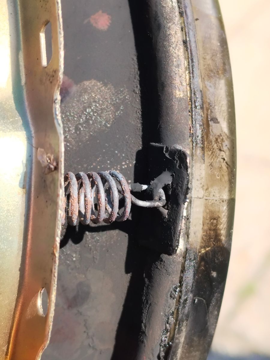

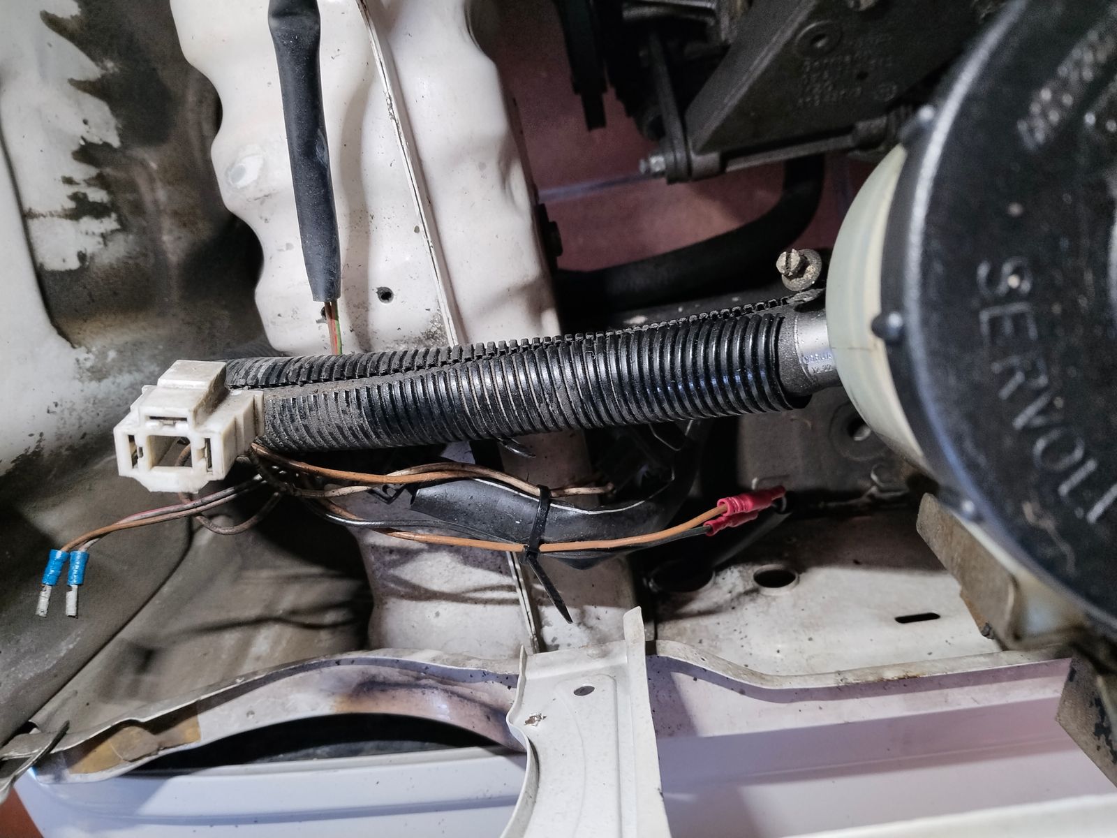

  • Gestern die Scheinwerfer ausgebaut, Kühlergrill rechts komplett verschmort durch Hitzeentwicklung. Dürfte sich um ein Masseproblem handeln. Widerstandsmessung durchgeführt an Masseverbindung des Steckers (Hauptscheinwerfer und Masse am Motorblock...Widerstandswert ca. 0,02 OHM am linken und rechten Scheinwerferanschluss.)
    Lt. Stromlaufplan ist der Massepunkt mit den Pfad 108 angegeben mit den Text " Masseverbindung - 2 -, im Leitungsstrang vorn links"
    Jetzt die Frage: wo ist der Anschlusspunkt ,bzw, wo angeschlossen? am Massestern neben der Relaisplatte Innenraum?

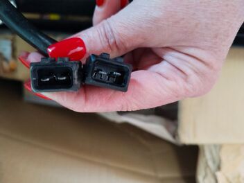

    Hab auch ein Bild von den Steckern links und rechts der Stecker Zusatzscheinwerfer, wobei auch der Rechte ZS verrußt ist.
    Auf der linken Seite ist der Scheinwerfer mit seinen Anschlüssen in Ordnung. Haupt- und Zusatzscheinwerfer)
    Den rechten Scheinwerfer hab ich dann bei ausgebauter Batterie direkt ca. 30 Minuten angeschlossen, keine Hitzeentwicklung erkennbar.
    Temperaturmessung mit Multimeter ca. 45 Grad am Scheinwerfer Glass.
    Die nächsten Schritte: Ausbau und Reinigung des Batteriemassebandes an den Anschlussstellen.
    Auch alle anderen Massepunkte reinigen und mit Polfett behandeln.
    Verbaut waren "Noname" Scheinwerfer, werden erneuert durch Original Hella mit E-Prüfzeichen "14551"
    Weiters wird der 3 polige Anschlussstecker am rechten Hauptscheinwerfer erneuert.
    Den Lichtschalter besorge ich auch neu bei Classic Parts.(
