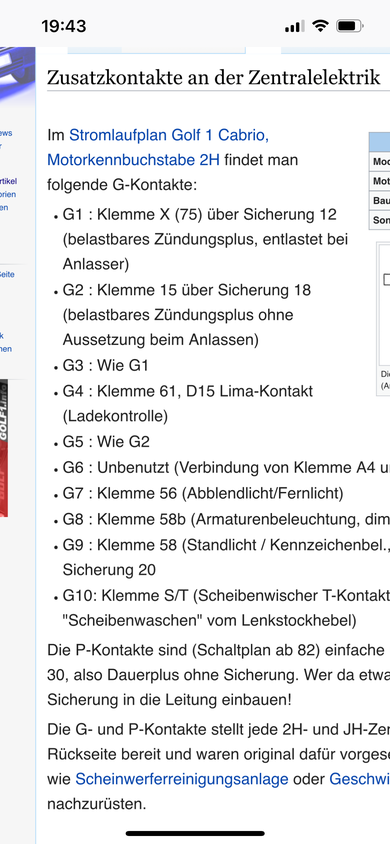

Alex17 ,
ersatzweise kannst du das Radio an Zündungsplus auf Klemme G1 auf der Rückseite der Zentralelektrik anschließen:
https://golf1wiki.de/index.php/Zusa…Zentralelektrik
golf-open-fan8. April 2023 um 19:47 Gruss !
Danke für den Beitrag, ja G1 wäre eine Option....Ich vermute mit einen Flachstecker?
Kabelquerschnitt...1,5 mm2?

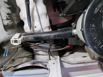

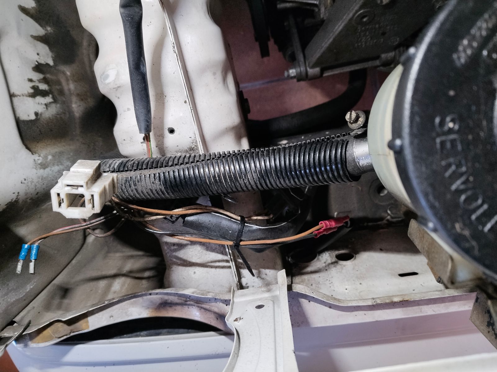

Thermostat öffnet, hab den 3 poligen Stecker vom Thermisch Alter mit Kontaktspay behandelt....
Auch diverse Masse Punkte gereinigt.
Danke für die Mithilfe.

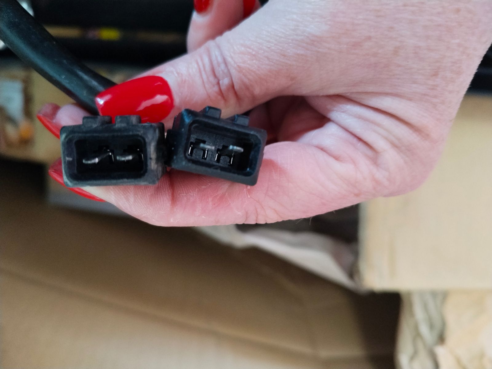

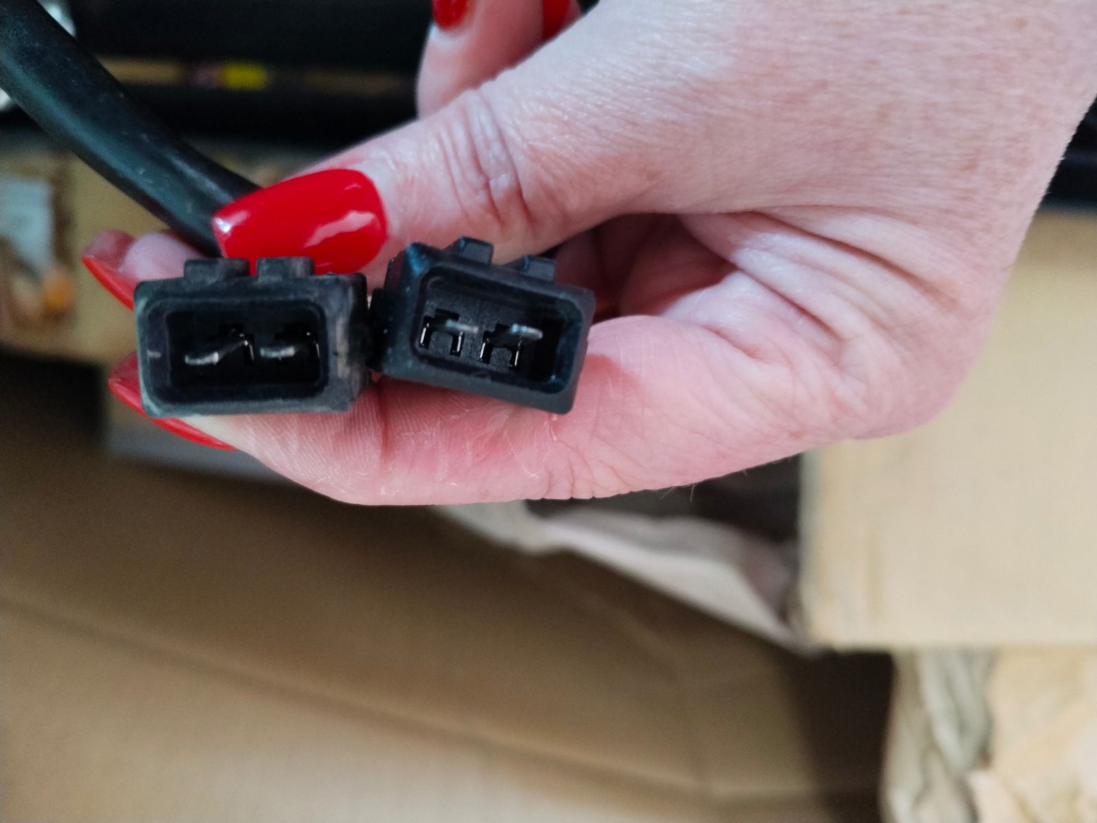

Der Stecker ist 3 polig.....Mit Multimeter gibt es auf einen Kontakt Dauerplus....Er läuft ja im Nachlauf
Moin,
Hab den Kühlmittelregler (Thermostat)erneuert, jetzt geht die Temperaturanzeige auf max.
Leuchte blinkt, warum schaltet sich der Kühlerlüfter nicht ein? Bei laufenden Motor?
Thermostat öffnet...Es ist ein 2H Motor!
