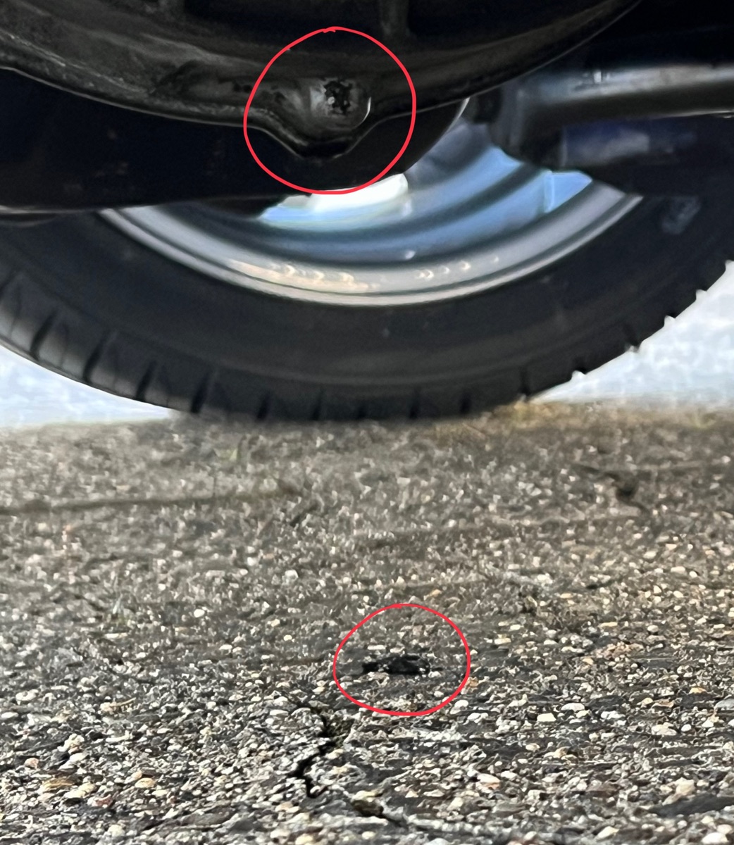

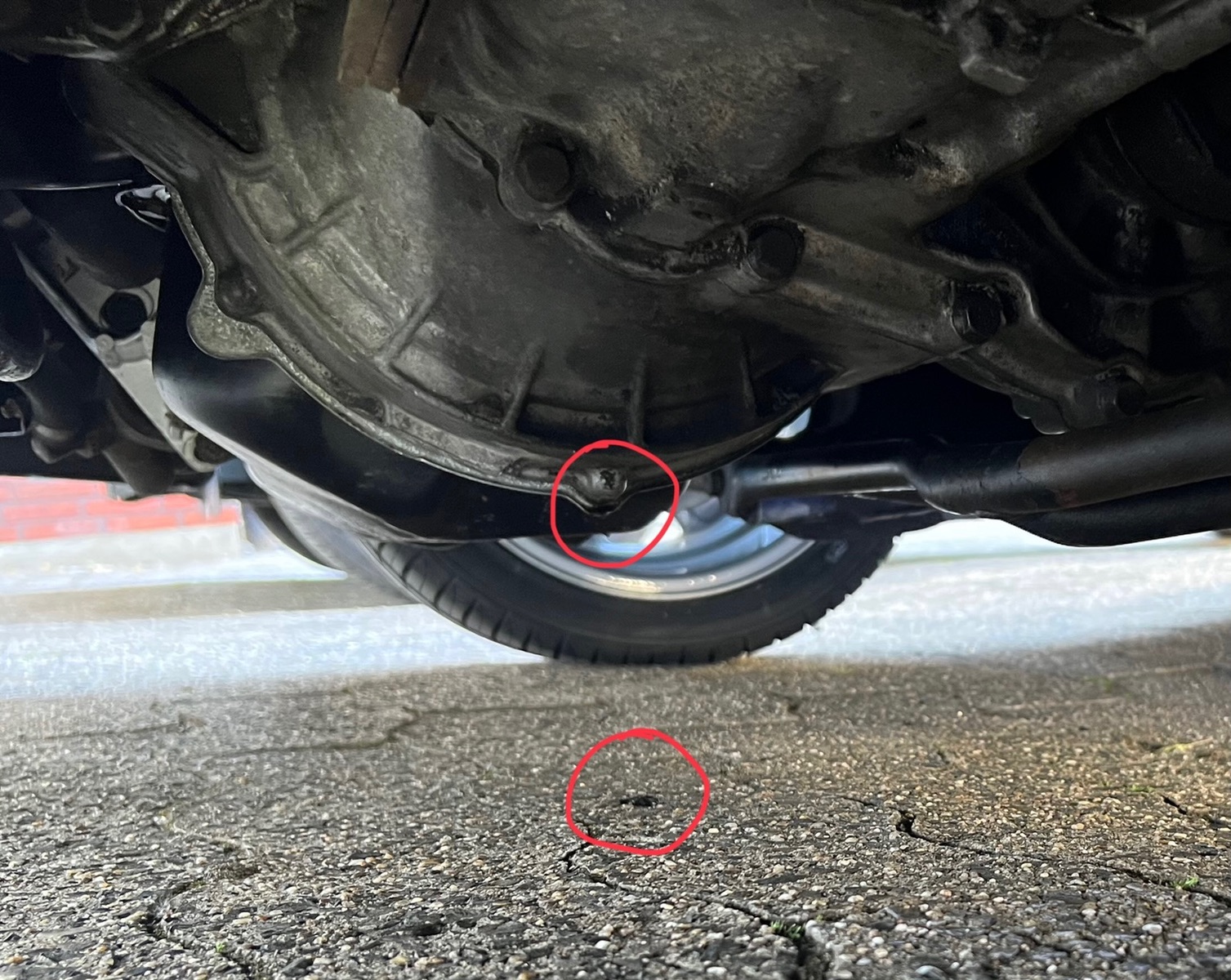

  • Hallo… das ist mein Cabrio. Mein ehemaliger Mechaniker ist im Ruhestand und ich habe leider in Sachen „Schrauben“ zwei linke Hände. Ich suche auf diesem Weg eine erfahrene Person im Raum Warendorf, Münster und Umgebung für anfallende Reparaturen und Wartungen an dem Cabrio. Zur Zeit verliert das Cabrio leider etwas Öl - siehe Bilder. Es wurde repariert, 4 Wochen war nichts und jetzt verliert das Cabrio wieder an der gleichen Stelle Öl. Der 1. Gang hakt bzw. ich bekomm den nur sehr schwer rein. Würde mich sehr freuen, wenn mir jemand mit Rat und Tat hilft. Gruß aus Ahlen… Christian

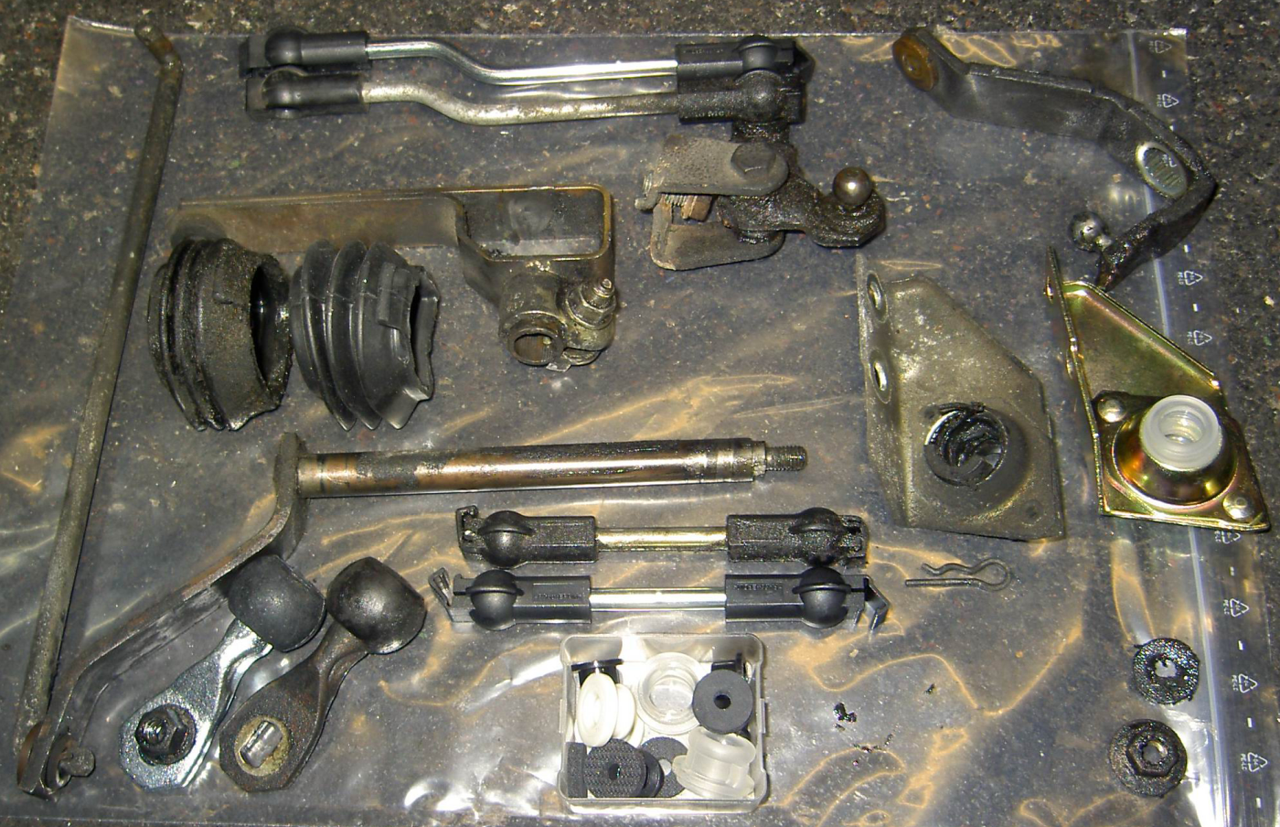

    Wenn der 1.Gang hakt, ist die Schaltung nicht richtig eingestellt.

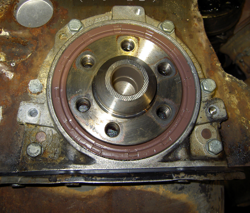

    Der Tropfen am Getriebe kommt entweder vom Simmering der Getriebewelle, oder Simmering der Kurbelwelle. In beiden Fällen muss das Getriebe raus.
    Wenn also vor 4 Wochen das Getriebe raus war, wurde die Arbeit nicht korrekt durchgeführt.

    eventuell muss das Schaltgestänge mal instand gesetzt werden. Bei mir war auch alles ausgeschlagen. Neue Gummis etc… gibt es reparatursets, das kann man gut alleine machen (mit Rampen/Bühne)
