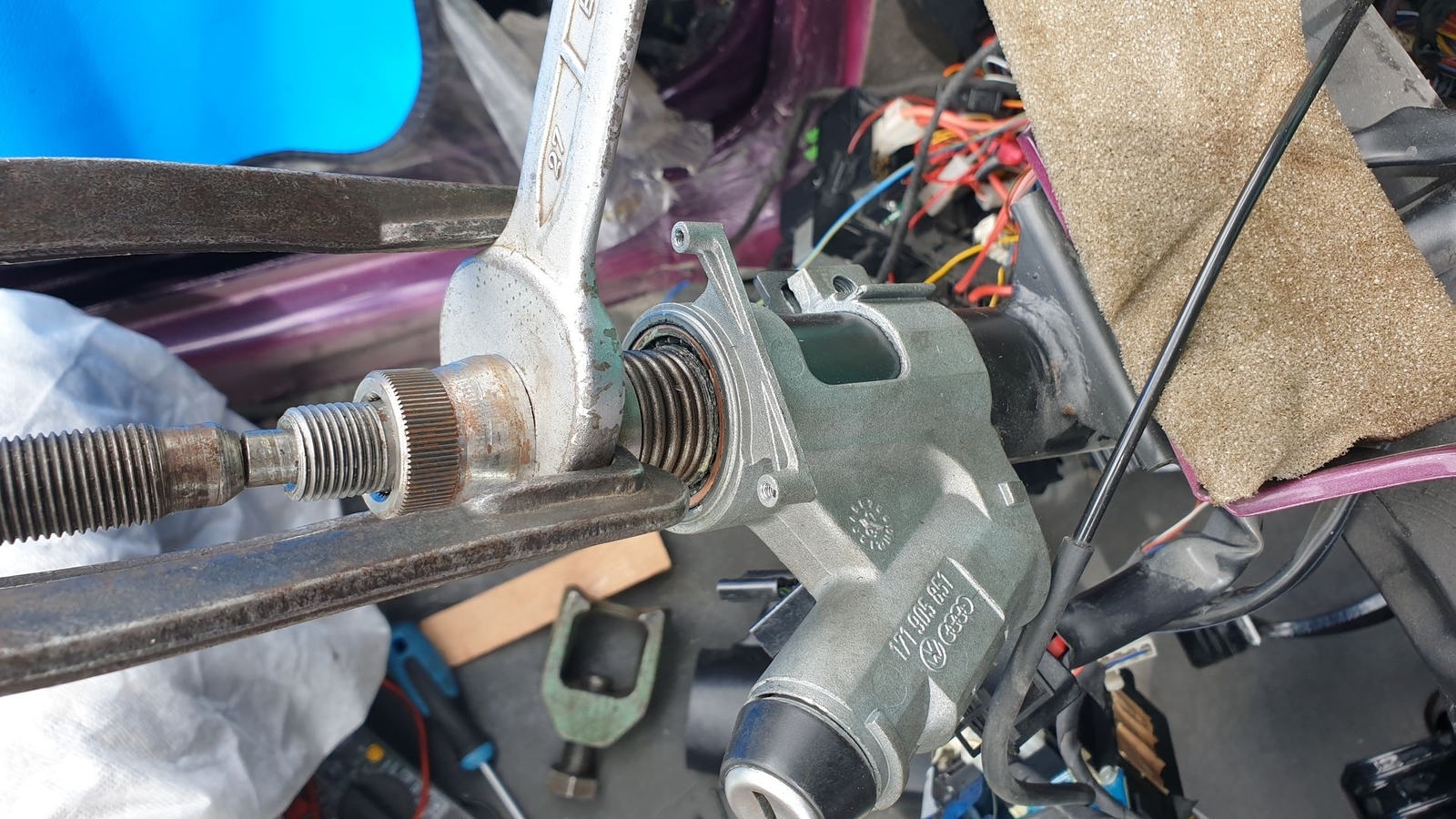

    Wenn Du die Hülse hast (wovon ich ausgehe), muss sie runter. Ansonsten ist es eine schnelle Sache. 24er Nuss für das Lenkrad, Abzieher mit 27er Gabelschlüssel für die Hülse (Gabelschlüssel als Adapter hinter die Hülse stecken wegen dem knappen Rand der Hülse), 3er Schlitz für die Betätigungshebel, 1er Kreuz für die Verkleidung sowie den ZAS und 6er Inbus für das Zündschloss.

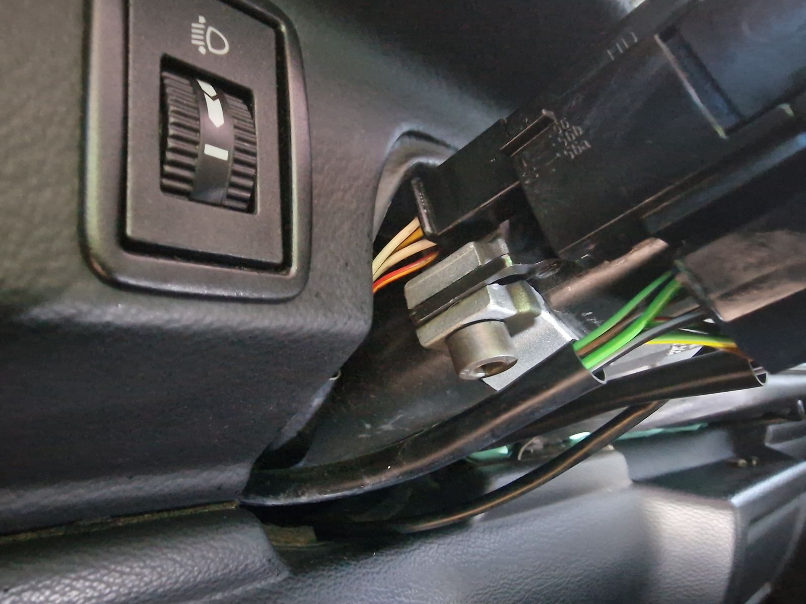

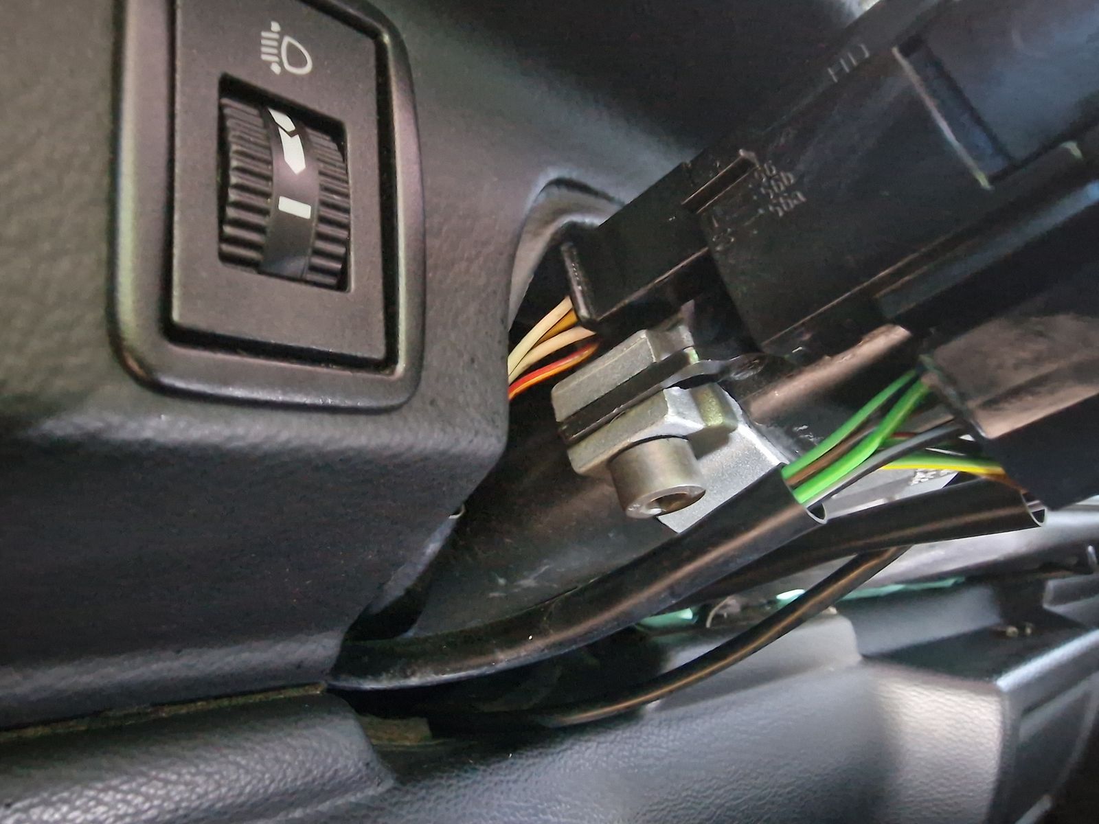

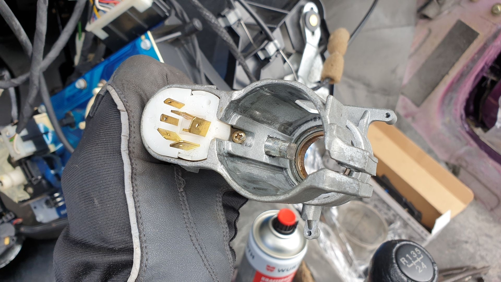

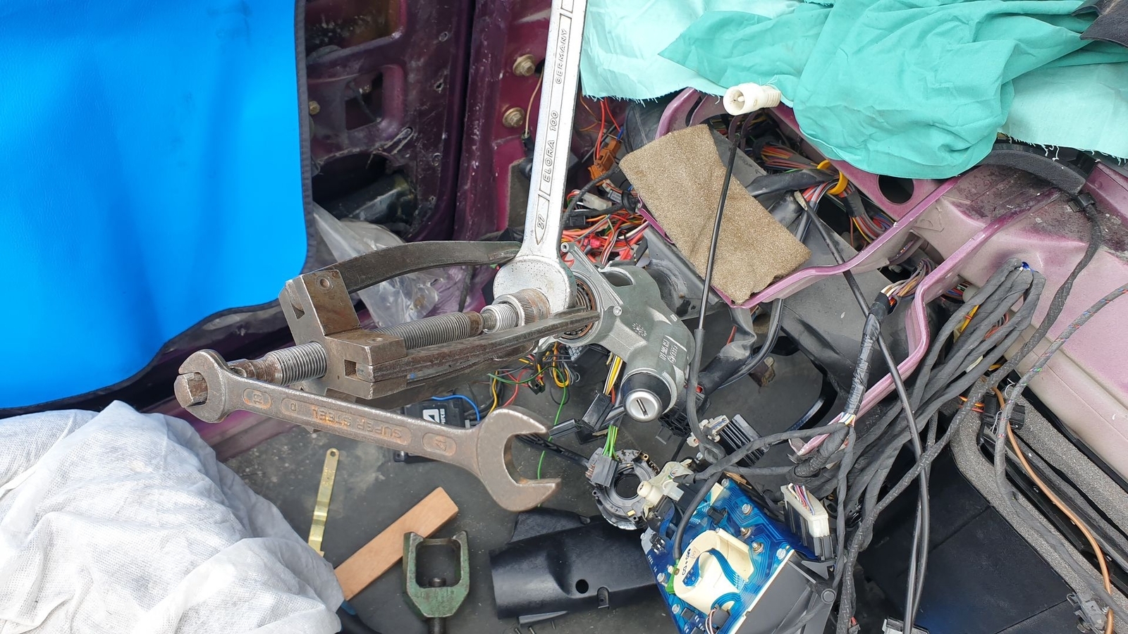

    Bilder zu Ackis Hülsendemontage Erklärung:

    jetzt versteh ich auch warum das alles raus muss.

    Das Armaturenbrett muss nicht zum wechseln raus. War bei mir aber eh draussen, da war das ein Abwasch. Habe das ZAS prophylaktisch getauscht.

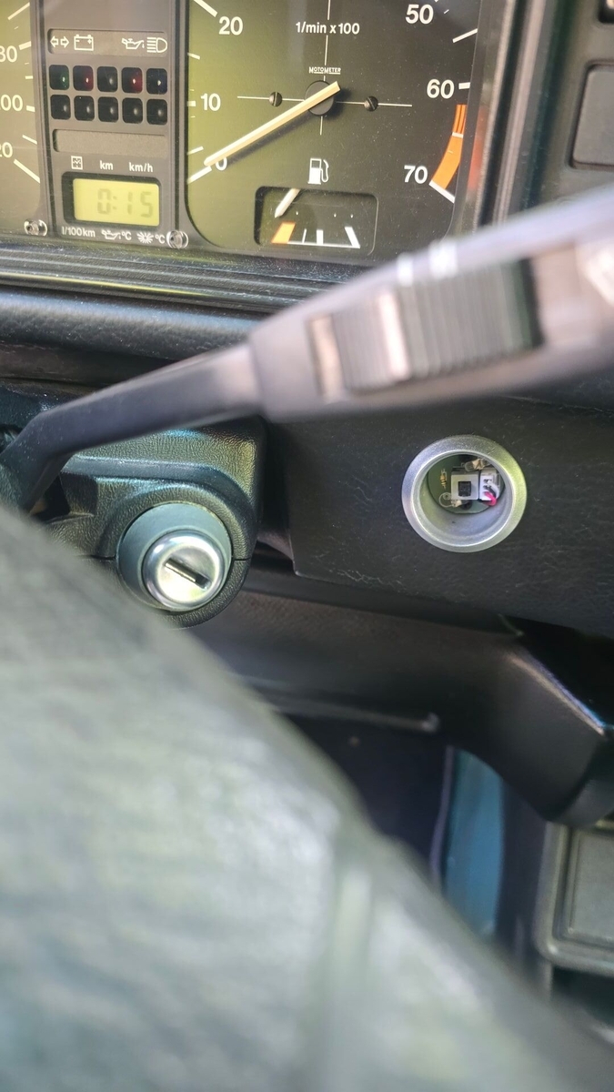

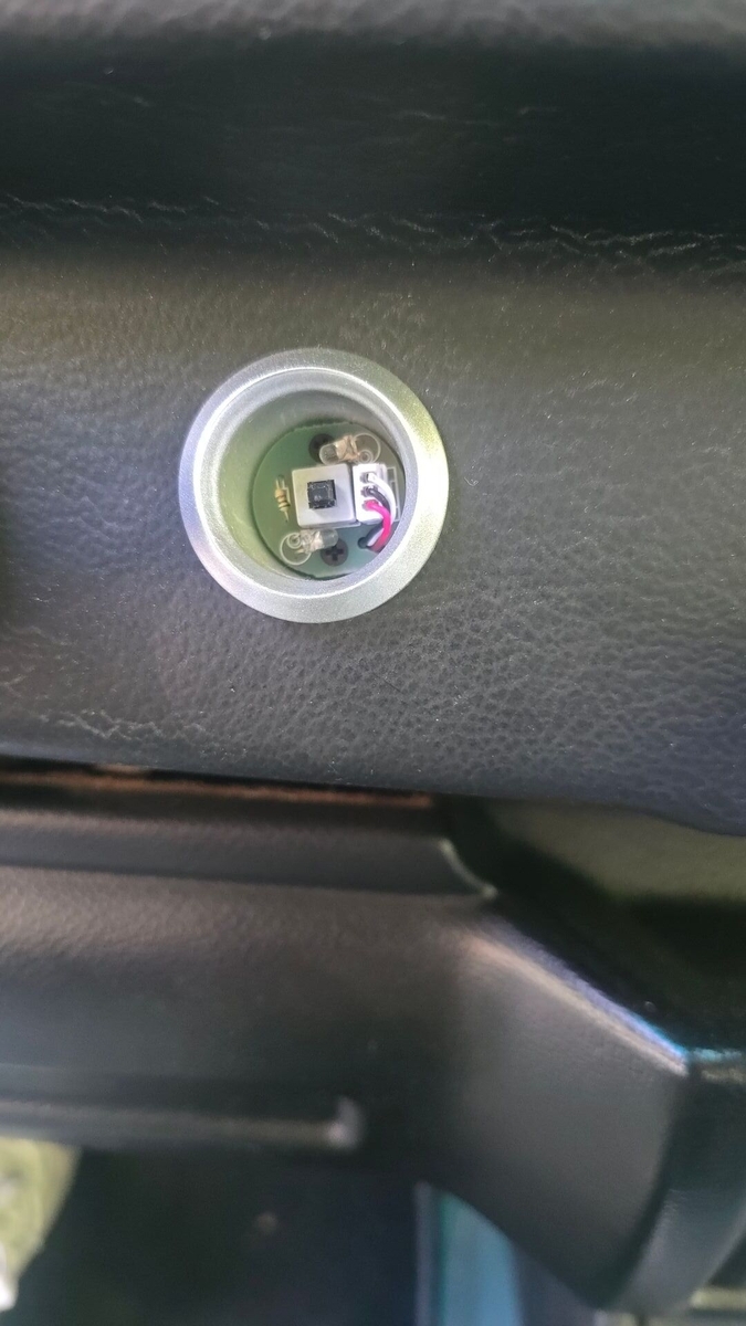

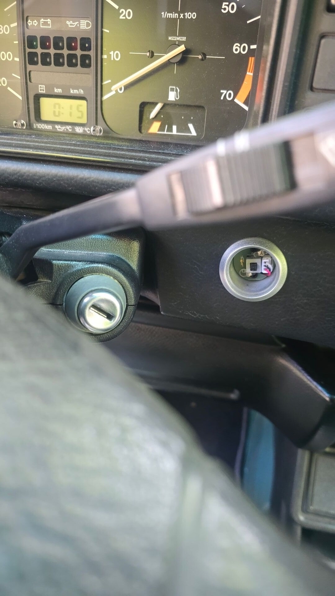

    Vlt noch ein kleiner fakt am rande der vorbesitzer hatte einen start knopf verbaut im auto da über schlüssel drehen der motor nichtt ansprang. Anlasser drehte zwar aber er startete nicht.
    Jetzt mit neuem zündanlassschalter geht auxh das starten über den schlüssel.
    Das bedeutet ja das ding war die ganze zeit im sack.
    Nocheinmal vielen dank an alle für die hilfe und tipps. Euch allen eine gute fahrt und schönes Wochenende

    Zitat von Snuf
    Vlt noch ein kleiner Fakt am Rande der Vorbesitzer hatte einen Start Knopf verbaut im Auto da über Schlüssel drehen der Motor nicht ansprang. Anlasser drehte zwar aber er startete nicht.
    Jetzt mit neuem Zündanlassschalter geht auch das Starten über den Schlüssel.
    Das bedeutet ja das Ding war die ganze Zeit im Sack.
    Der Vorbesitzer müsste doch nachträglich noch was mit der Schippe bekommen auf Grund Dummheit und Defekt ein Loch für den Knopf ins Armaturenbrett zu bohren. :überz:
    PS: Kosten große Buchstaben eigentlich extra?
    An sich schon aber ich habe noch eine Wegfahrsperre mit Knochen im Keller die ich einbauen will, dafür muss eh irgendwie ein loch ins Armaturenbrett. Hab sonst auch noch eins im guten Zustand liegen.
