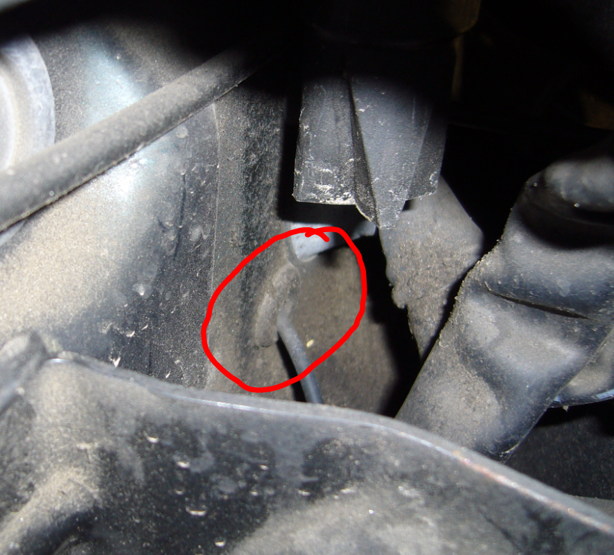

    Habe heute die ganz seltene Gelegenheit mal in einen Golf 1 Cabrio-Motorraum zu schauen (lol) genutzt um die genaue Stelle zu fotografieren wo die Unterdruckleitung zum Tacho durch die Spritzwand wandert
    Vielleicht bringt es jemandem was :shrug:
    Von Weitem:
    Von Nahem:
    Gruss !
    Einmal editiert, zuletzt von PHÖNIX (12. Dezember 2024 um 20:31)

    Ist ne ganz blöde Pfriemelecke
