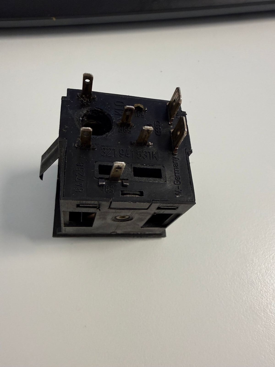

Hat noch jemand nen Schaltplan/Belegung vom Lichtschalter?
Man muss aber wissen das es zwei unterschiedliche Ausführungen des STECKER gibt !
Aufpassen, es gibt verschiedene Lichtschalter. Hoffentlich ist die Belegung gleich ![]()
Dann bitte die andere Belegung

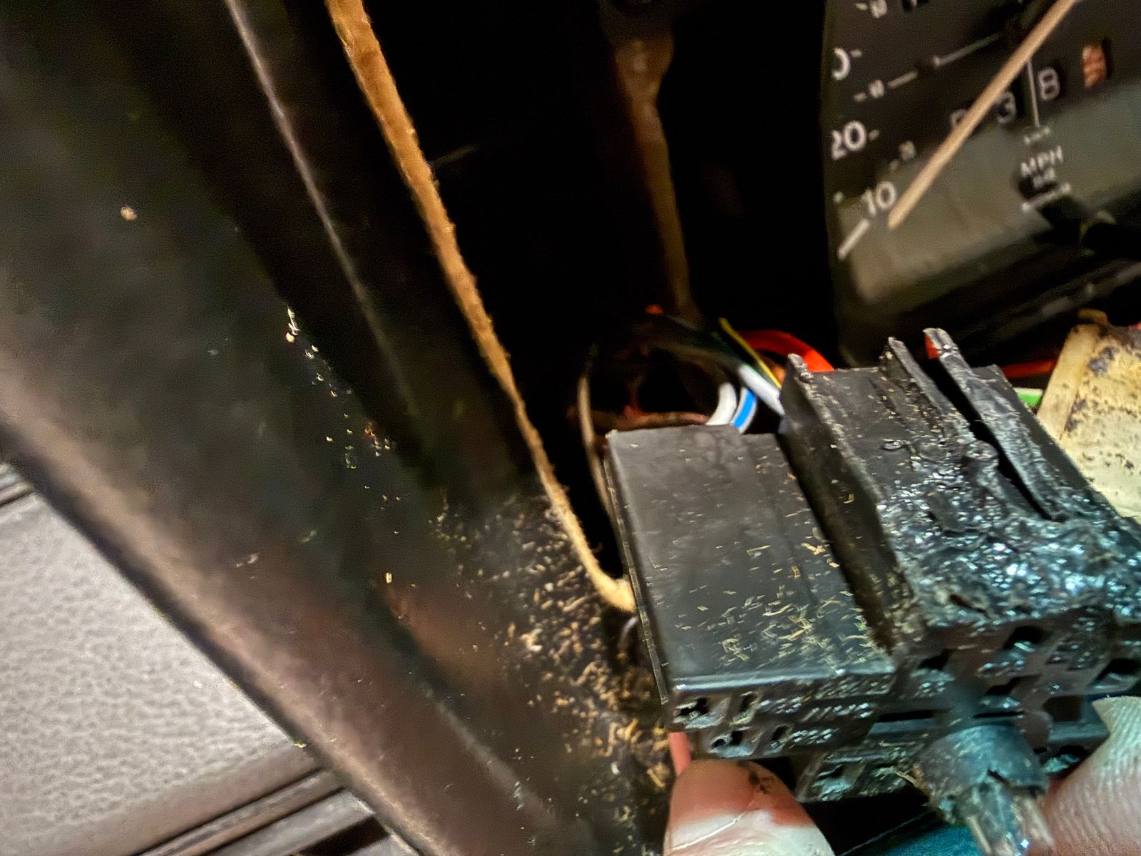

Vielleicht ist doch eher der Lichtschalter defekt oder der (leicht angekokelte) Stecker zum Lichtschalter. Der Stecker ist nur auf der Seite angekokelt, an der das glühende 56er Kabel am Lichtschalter sitzt....der ist aber nicht verkokelt. Andererseits, was macht das Auto ohne Lichtschalter? weiß das jemand?Lichtschalter ist 321941531K

Mein Fice lief noch nach dem verbrannten Lichtschalter.
Bezieht sich darauf das 2 verschiedene Schalter gibt,wo die Pinn anders sitzen.
Es gibt den hier:
Lichtschalter für Golf 1, Jetta 1,
ist bei mir drin und den hier:
Lichtschalter für Polo, Caddy und Golf Cabrio
Gruß stef
Hab hinten noch einen Schalter. Könnte gucken gehen, wenn du einen brauchst. Kann die dann die ne durchgeben
