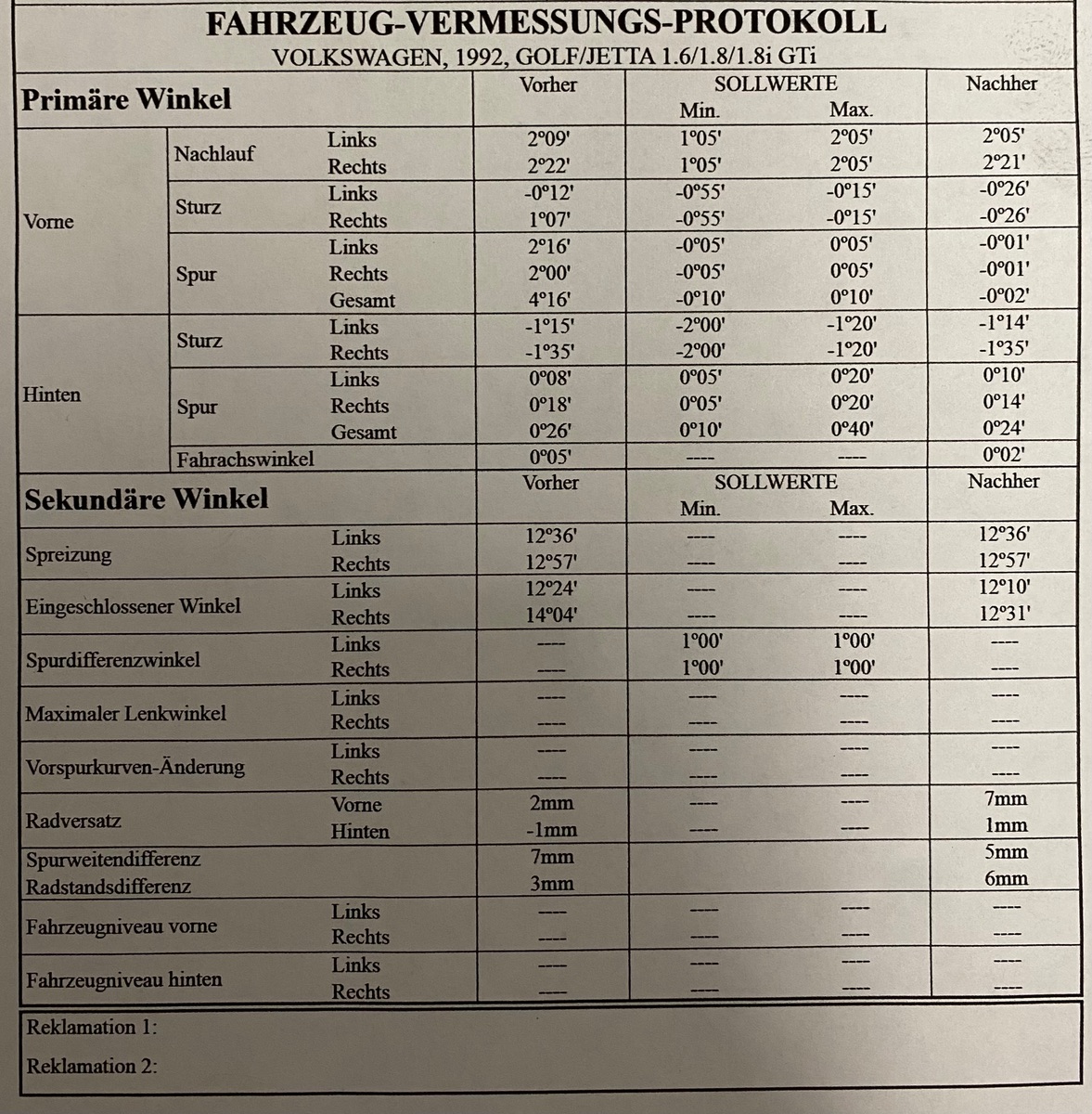

    Anbei noch das Vermessungsprotokoll…

    Sag mal ist der nachlauf vorne rechts nicht außerhalb der Toleranz? Also nachher?

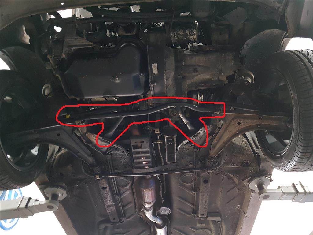

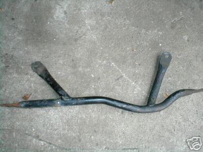

    ist die Querlenkerstrebe verbaut?
    Das fehlen der QLS verursacht ein Eigenleben der Vorderachse bei Bodenwellen.
