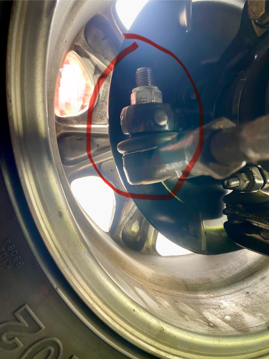

    Also passen tut es tatsächlich gut. (Auch falsch herum) Nur die Auswirkung auf das Fahrverhalten davon war nicht so toll. Ich schau mir das morgen mal an ob ich da was beschädigt hab.
    Das wäre mir jetzt persönlich auch nicht aufgefallen wenn ich mir nicht nochmal die alten Bildern angeschaut hätte.
    Ja Domlager sind auch neue reingekommen. Die Werkstatt wollte vermutlich nur etwas Umsatz machen :) Dann könnte ich theoretisch die Stoßdämpfer ausschließen...
    Ich bin für jeden Rat dankbar, somit kann ich alles ausschließen was mir nicht selbst schon eingefallen ist. Also Achsteile inkl. Verschraubungen habe ich heute nochmal überprüft. Da war nichts lose.
    Das mit dem Lenkungsspiel stört mich jetzt auch weniger, nur dieses schwammige Fahrverhalten ist total doof. X/
    Beim pulvern denke ich eher nicht. Da die Stellen an denen Verschraubungen angebracht wurden, nicht gepulvert wurden. Hatte das mit den Stoßdämpfern nur erwähnt weil ich irgendwie das Gefühl hab das er vorne auch höher steht als davor.
    Schwieriges Thema, muss dann wohl nochmal in die Werkstatt und das Fahrzeug aufbocken...

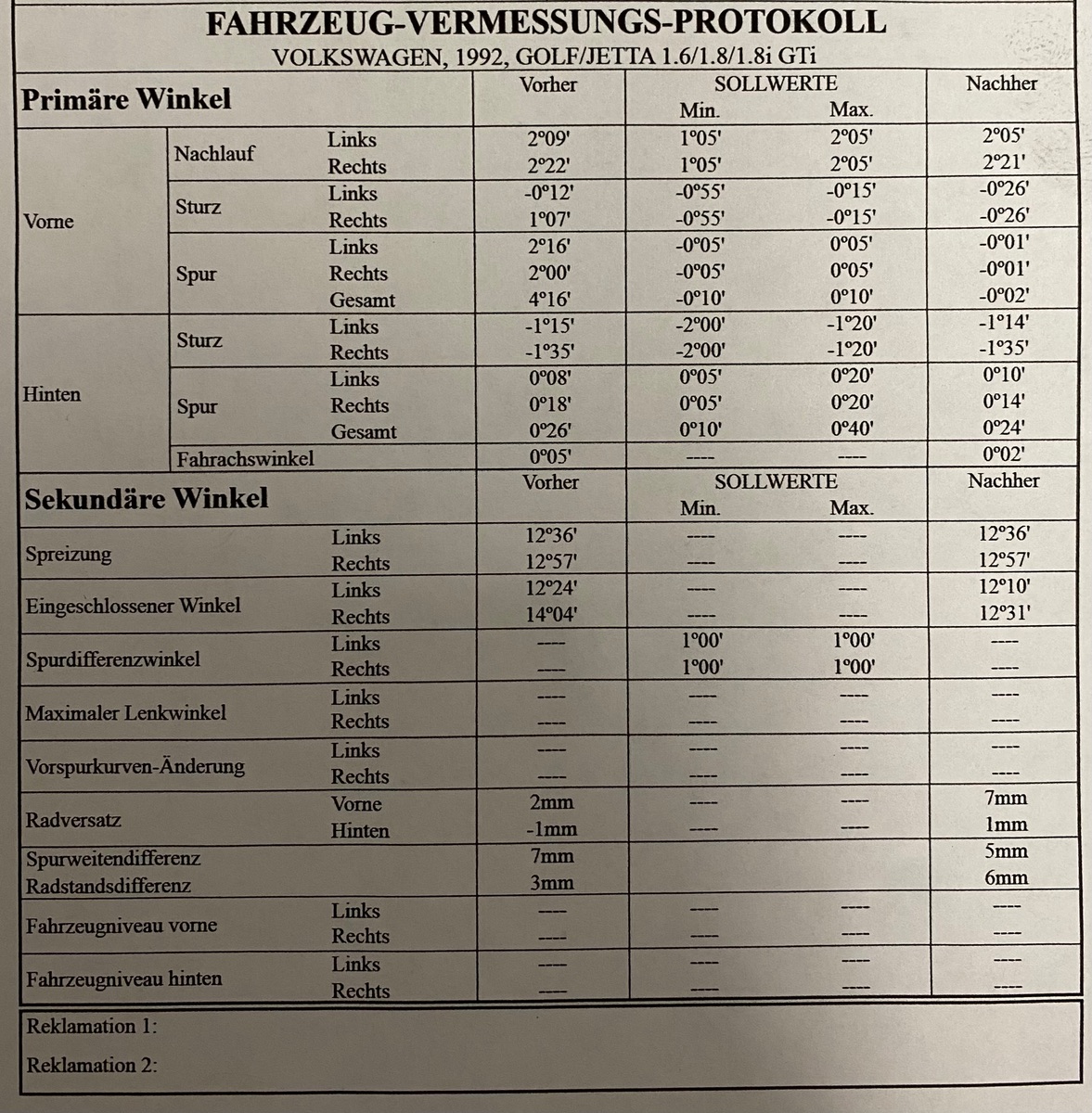

    Jetzt folgendes Problem. Das Fahrzeug wurde nach dem Umbau vermessen. Die Werte soweit wieder in Ordnung. Jetzt habe ich allerdings das Problem das der Golf total unruhig fährt und sehr schwammig auf der Straße ist.
    Sprich bei jeder kleinen Bodenwelle lenkt das Fahrzeug entweder nach rechts oder links. Zudem habe ich das Gefühl das auch das Lenkrad etwas mehr spiel hat als davor. Hat jemand eine Idee wo hier der Fehler liegen könnte? Die Vermessungswerkstatt, geht davon aus das die B4 Stoßdämpfer das Problem sind...
