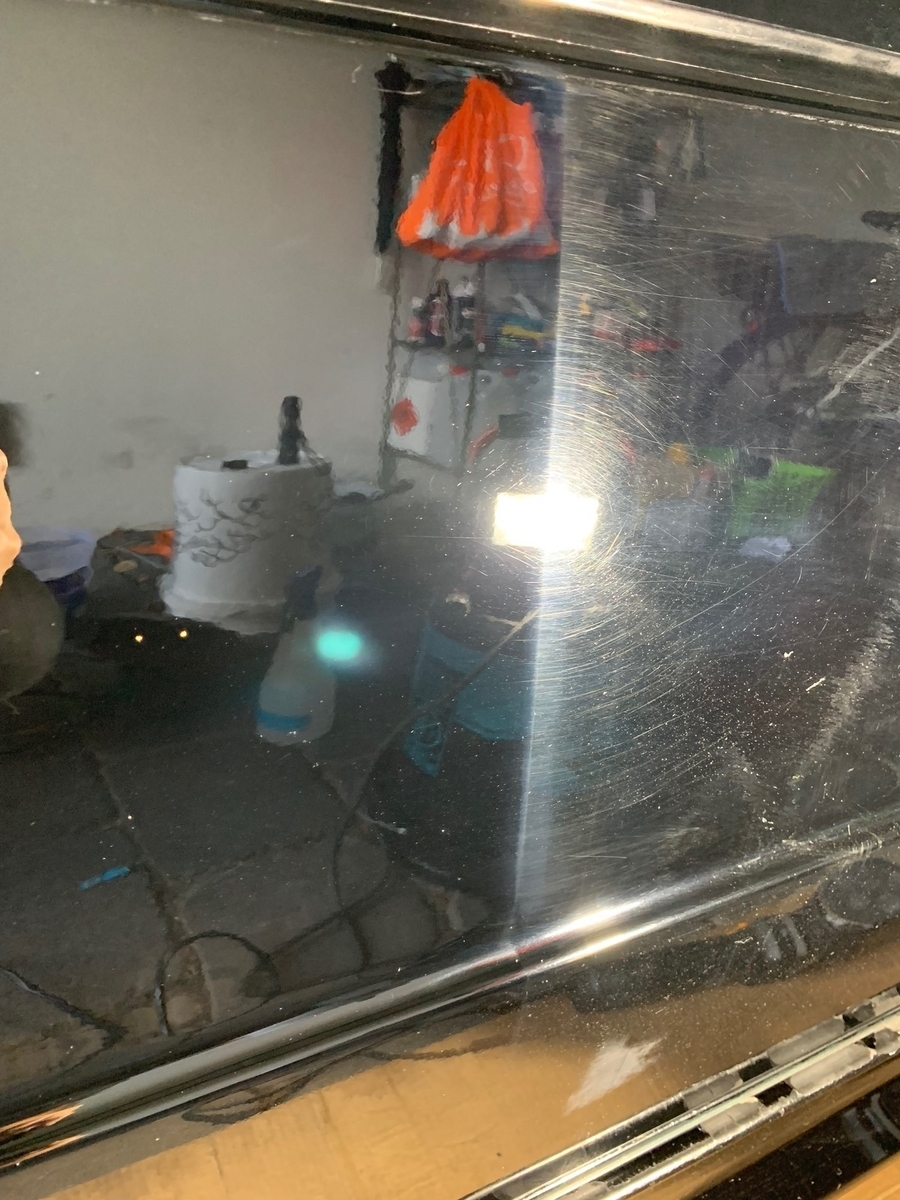

    Hier mal nen Bild von nem geschundenen G1C in Uni-Schwarz. War jetzt zwar von Koch Chemie die F 06.01 quasi wie die Ex 04-06, nur die kreidet aus - also gut abkleben.
  • Bei regelmäßiger Pflege des Lackes ist eine One-step-Politur sicher die erste Wahl. Hier habe ich aber etwas von rotem Lack, verwittert und stumpf gelesen ;) Da kann eine one-step-Politur schnell an ihre Grenzen kommen. Wobei die Vorarbeiten wie reinigen und kneten ja wesentlich aufwendiger sind als ein weiterer Zwischenschritt :P
    Aber klar, das Ergebnis zählt!
    Aber ein Zwischenwaschgang nach dem Cut und vor dem Polieren?! Da bleibe ich standhaft - das alte Produkt muss restlos vom Lack bevor es an den Glanz geht 8)
