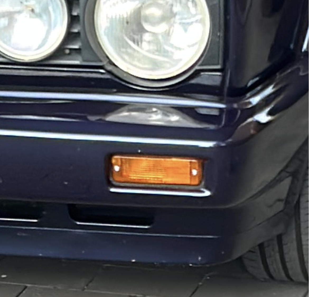

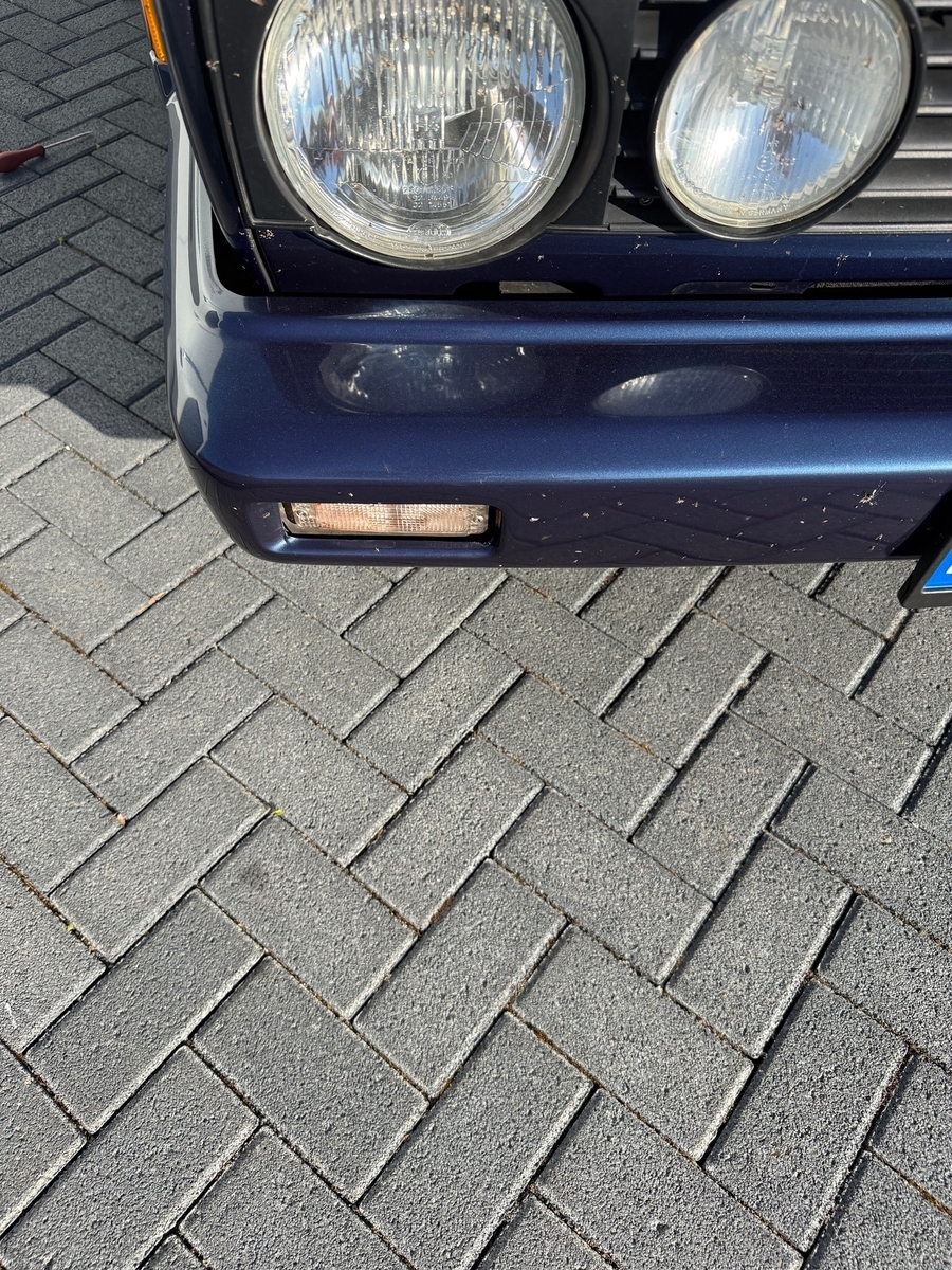

Um die Blinker nach vorne zuhollen kann man gut die Plasteröhrchen von KASSENZETTELN verwenden.
Möfken‘s feuerrotes Spielmobil
An mein KFZ kommen nur hochwertige Originalteile, deshalb die Harley-Distanzen. 🤣
Spaß beiseite. Im Grunde genommen kannst Du da alles für nehmen was sich irgendwie „Röhrchen“ nennt und wo die Schrauben durch passen. Wer im Baumarkt nicht fündig wird, kann sicherlich im Supermarkt mal nach diesen Röhrchen fragen..guter Tip 👍🏻
