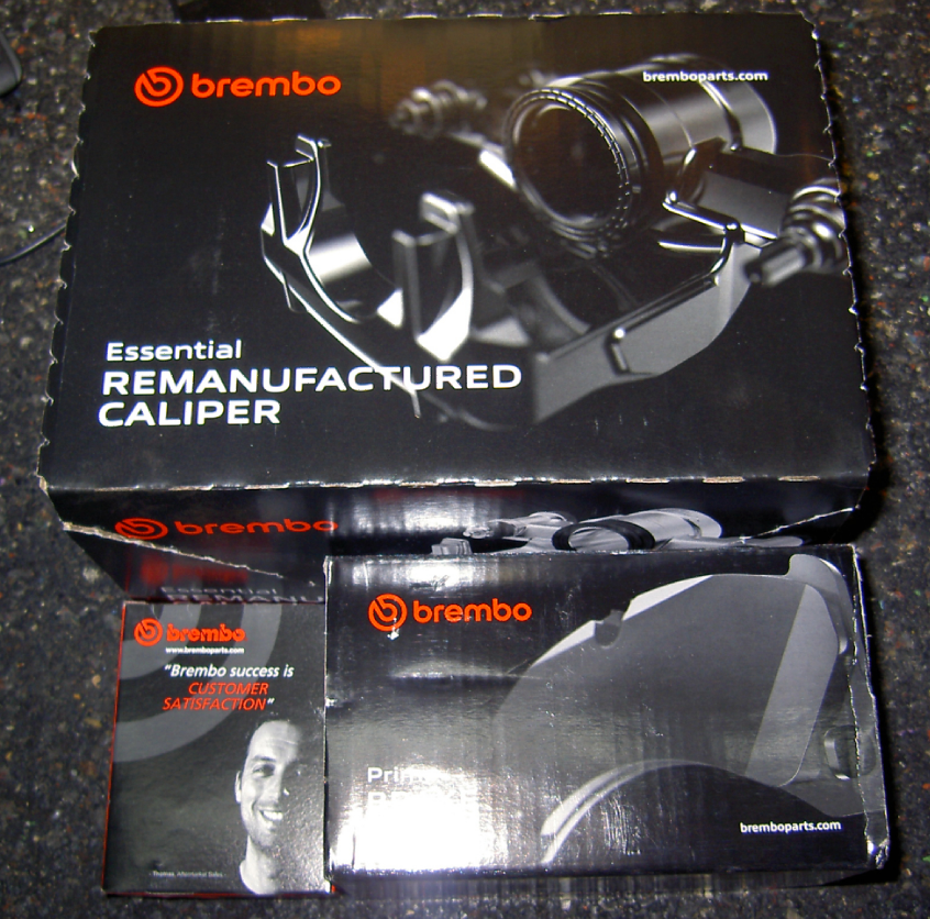

Ist er nicht wunderschön ?
So ein generalüberholter Originalsattel hat was
Schon hübsch....passt nur nicht zum gammeligen Rest ....*duckundweg* ![]()

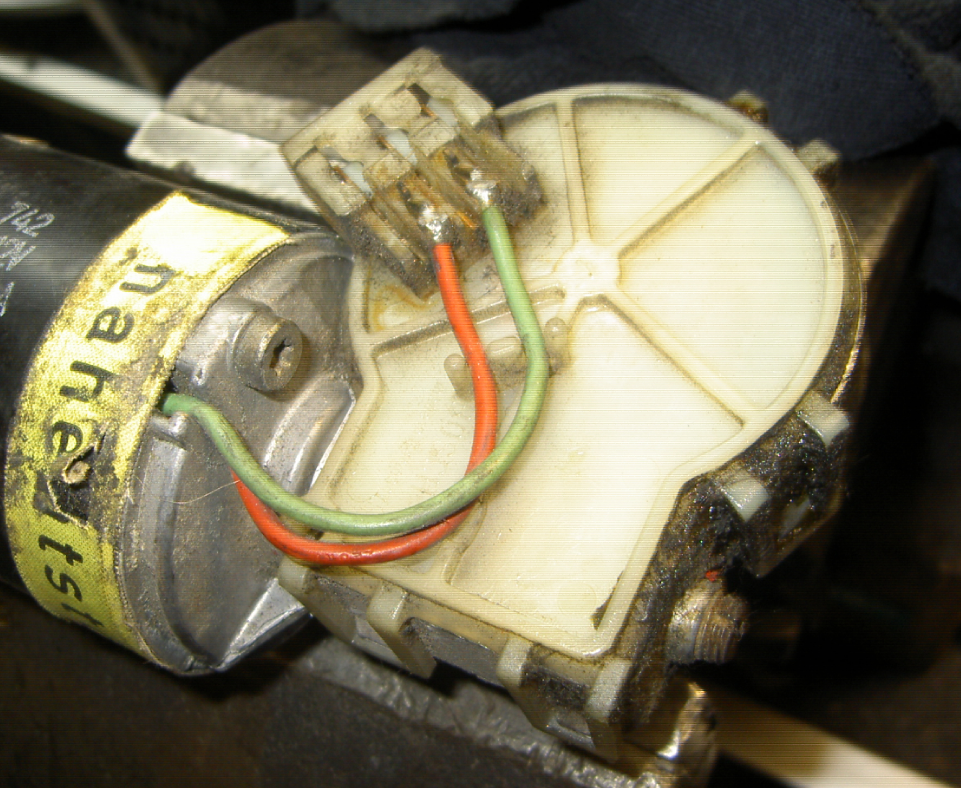

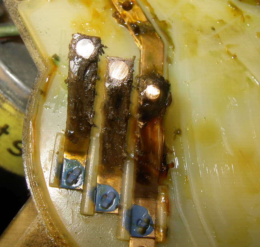

Heute hat mich erfreut das ich endlich mal den Allerwertesten hochbekam um beim 2er das Fehlerbild "WIscher bleibt bei Intervall willkürlich auf der Scheibe stehen" zu terminieren.

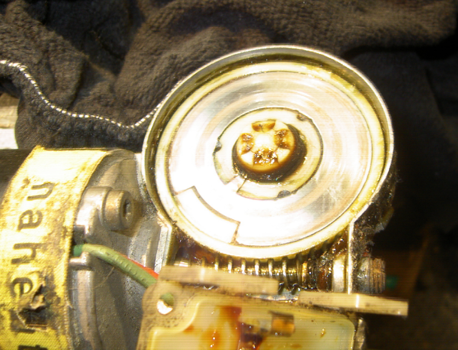

Wischermotor raus - Deckel auf - Laufbahnen gesäubert und das alte völlig verhärtete Fett mittles eines Schabers entfernt:
Die 3 Abnehmer gehen noch:

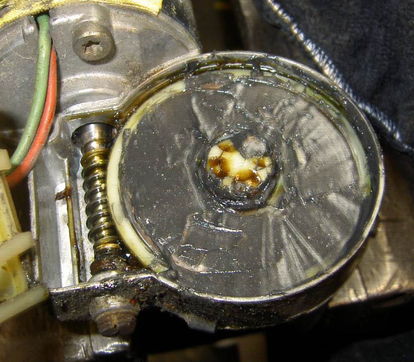

Neues Fett verstrichen:
Deckel drauf - heiß Wasser rein - der Wischer wird zufrieden sein:
Nun ist er wieder für mehrere Jahre gut ![]()
Hab ich bei meinem Cabrio auch gemacht. Der Motor lief nur noch extrem schwerfällig und hatte richtig zu kämpfen um die Wischer zu bewegen.
Also Deckel geöffnet und in dem Schneckenradantrieb drunter war nach 40 Jahren nur noch ein verharzter Klumpen bröckeliges altes Fett. Das war mehr Kleber als Fett.
Daraufhin habe ich den Antrieb und das Gestänge neu geschmiert. Jetzt funktioniert er wieder einwandfrei.
