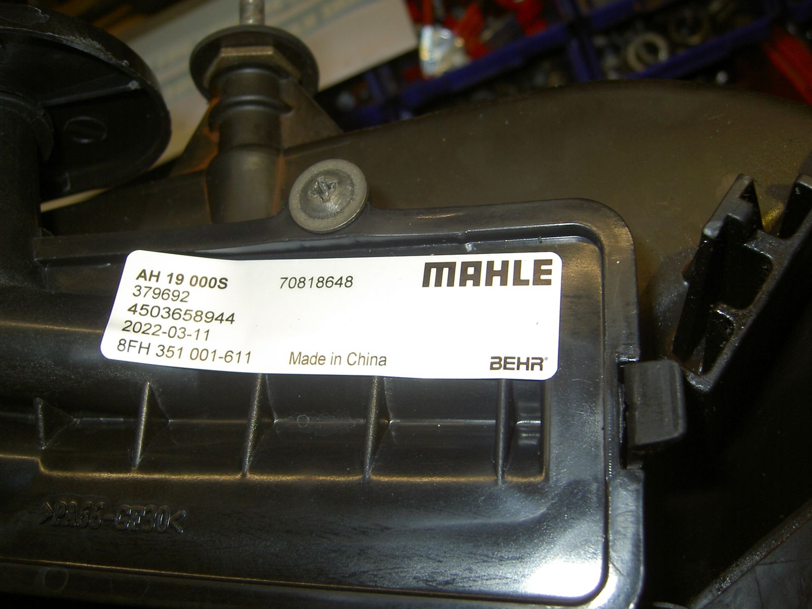

  • Das kenn ich allerdings auch.
    Beispiel Motorabdeckung bei meinem TSI. Die Plastikhaube.
    Da ist alles drauf
    VW - Skoda - Seat und Audi Teilenummern, vermute die clipsen dann nur das entsprechende Zeichen ein. Wobei beim 8er Golf das Teil ja inzwischen recht lieblos ist und nix mehr drauf steht. Weder Marke noch Motor Kennung o.Ä.

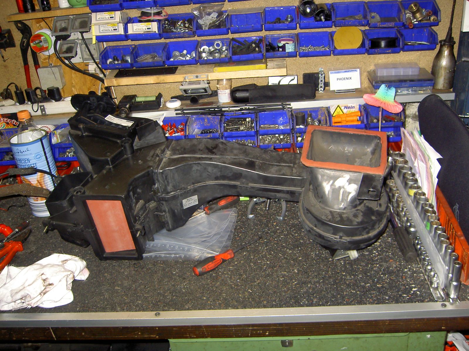

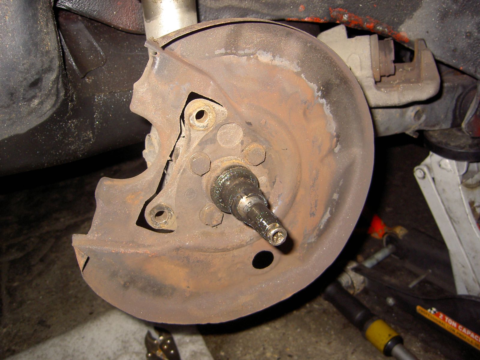

  • Heute hat mich erfreut das endlich mal mit einer aktuellen Großbaustelle weiterkam :)
    Haufchenbildung:

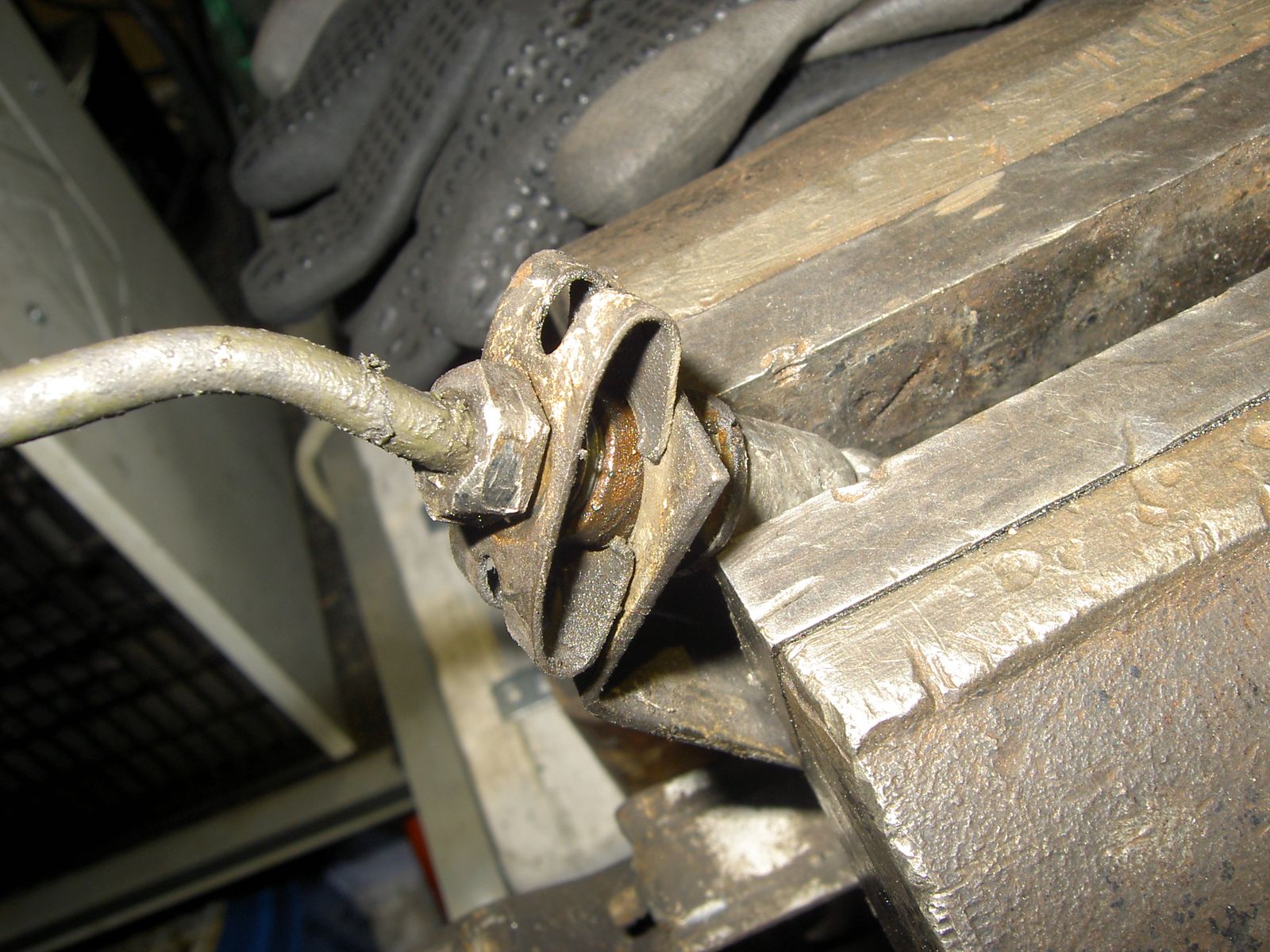

    Mal sehen ob ich heute drumrumkomme die Leitung neu anzufertigen

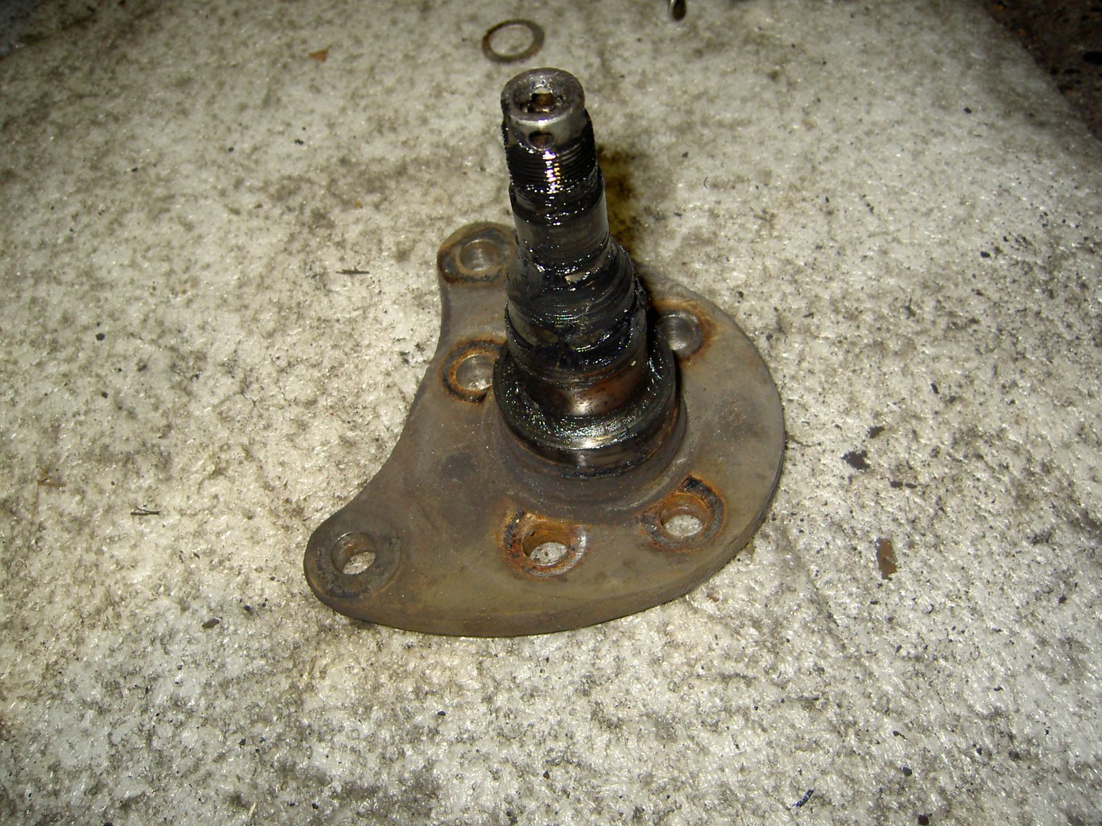

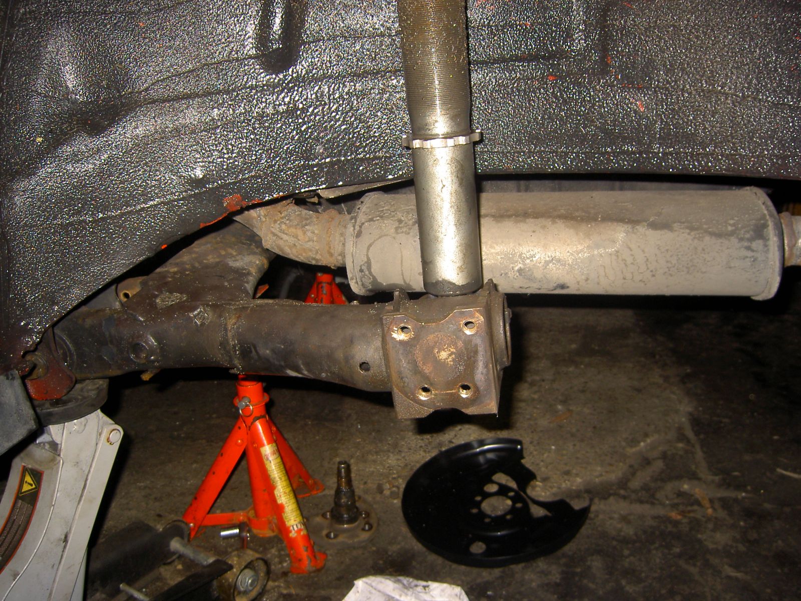

    Alles weg
    Nobelschröder

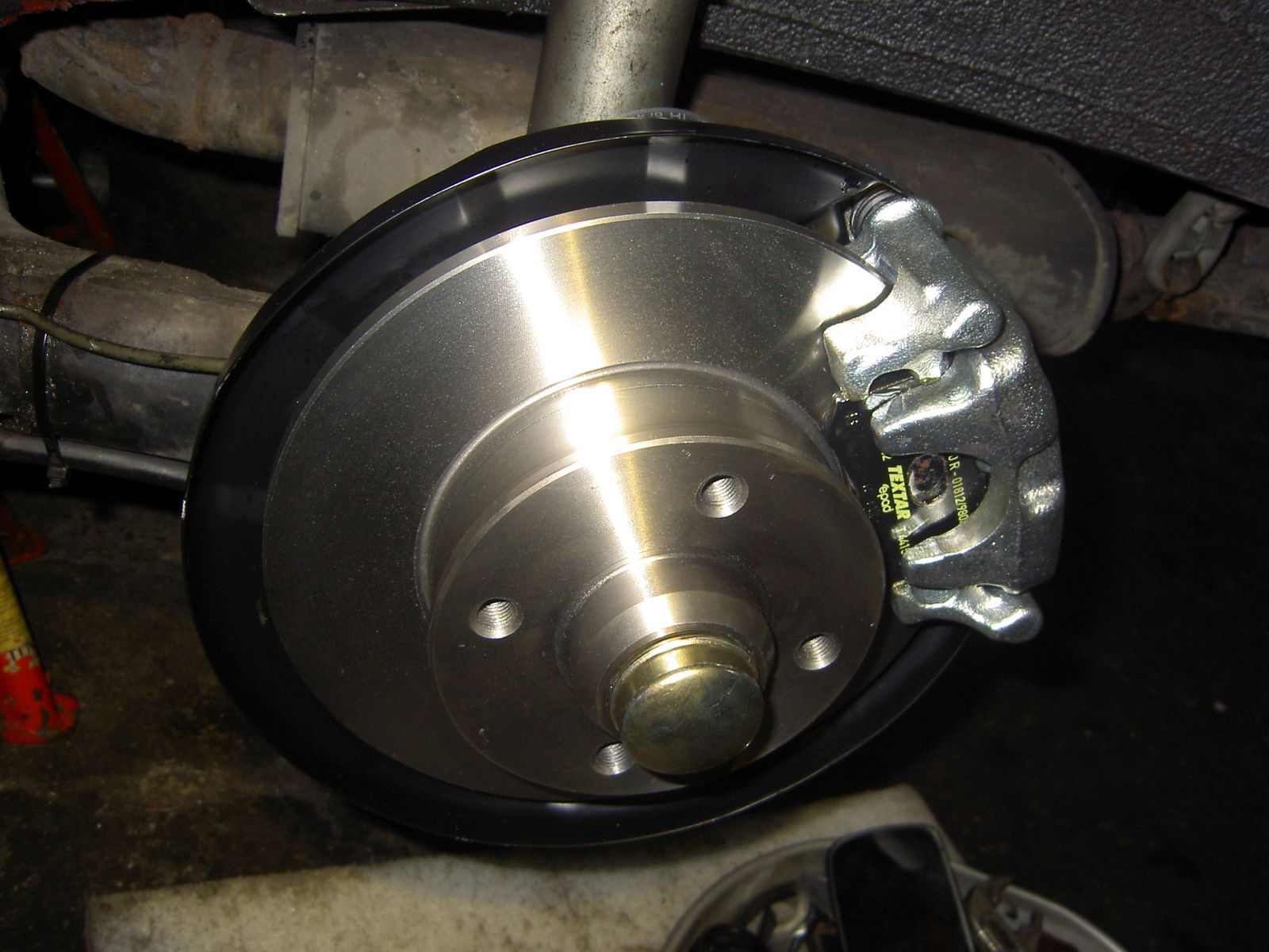

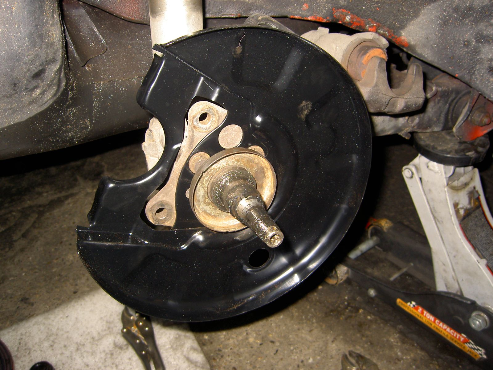

    Ein Nachher-Foto

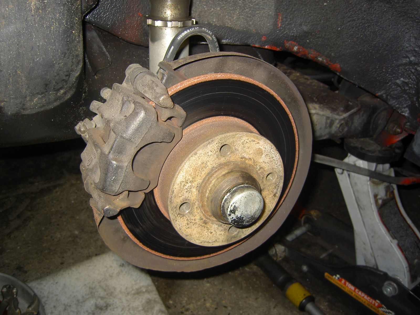

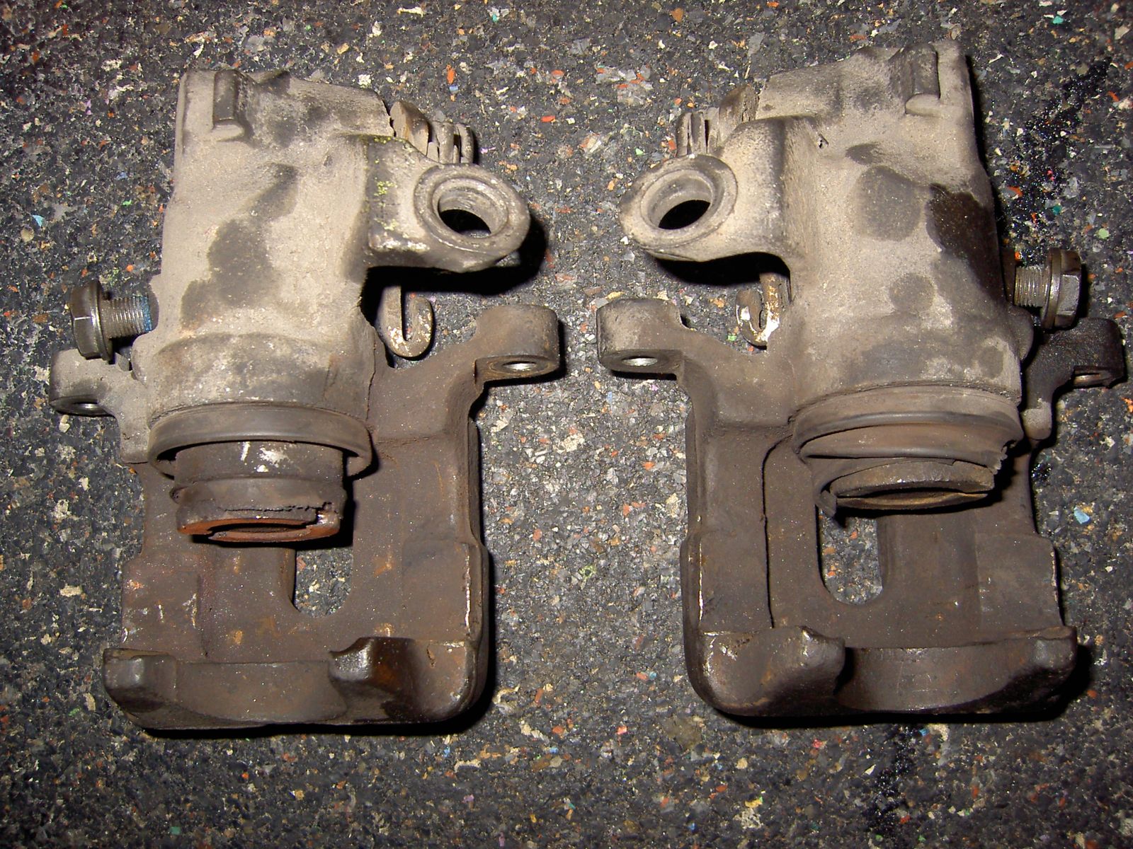

    Ein Vorher-Foto. Die Beläge musste ich mit dem Hammer ausbauen.
    Geht eigentlich noch

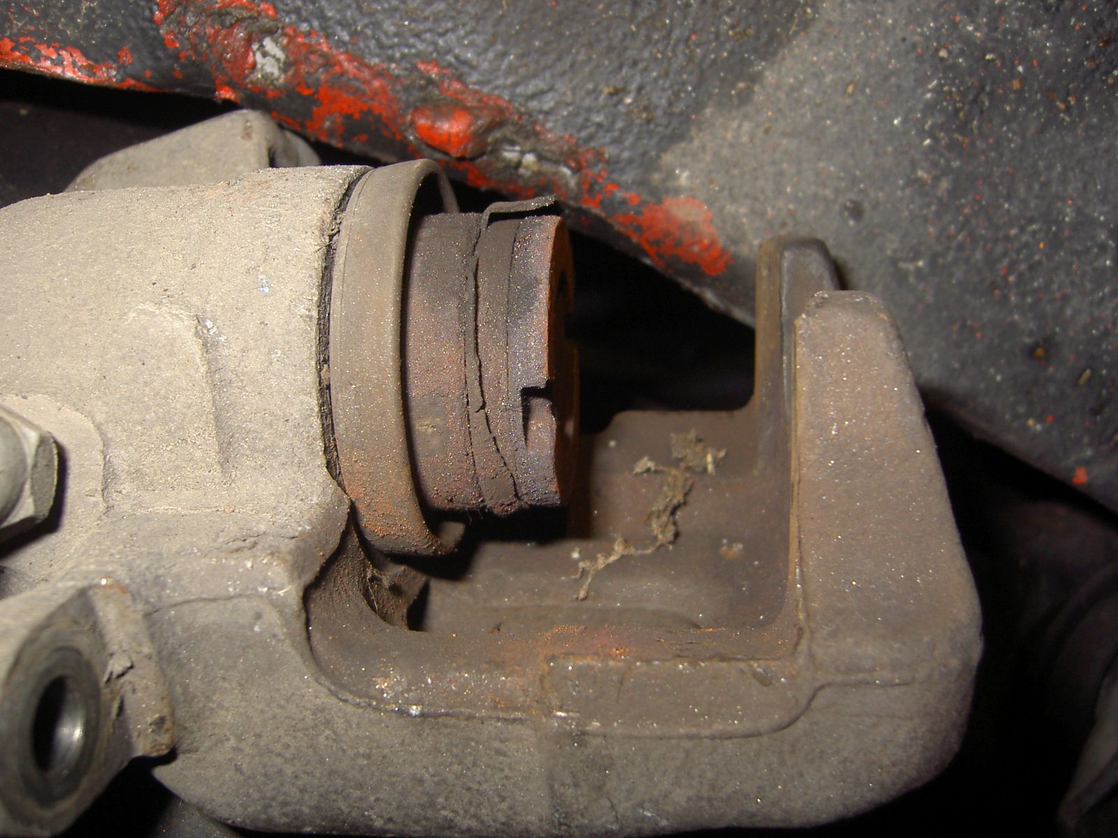

    Der Kolben wollte ausbüxen
    Voll leer das Ganze
    Leichte Riefenbildung mit geringer Zerspanung

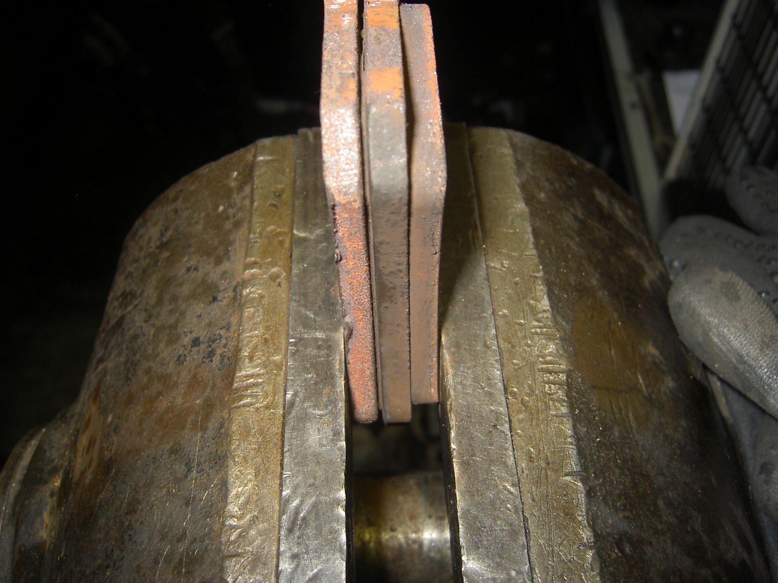

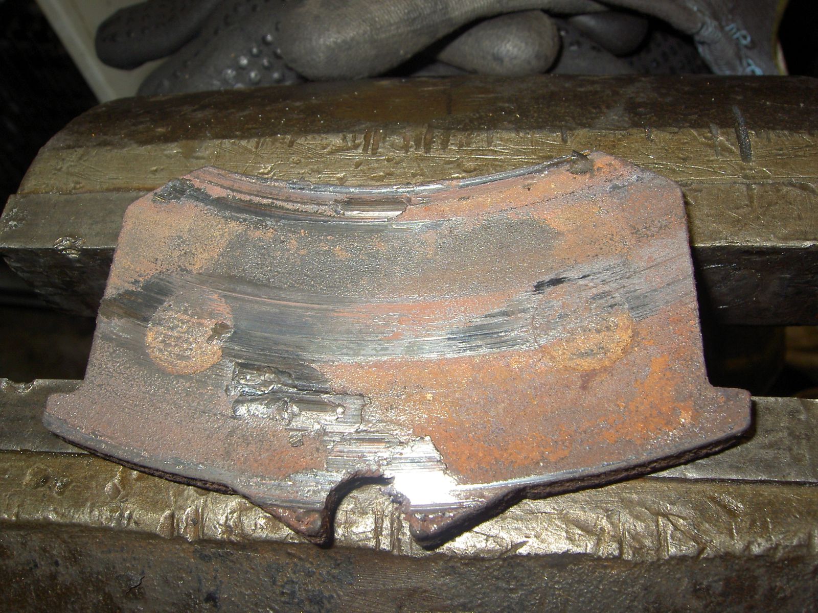

    Auf diesem Foto befinden sich ZWEI Bremsbeläge !
    Der Wechsel kam keinen Tag zu früh. Hier ist die Belagsseite ! Metall auf Metall bremst auch !

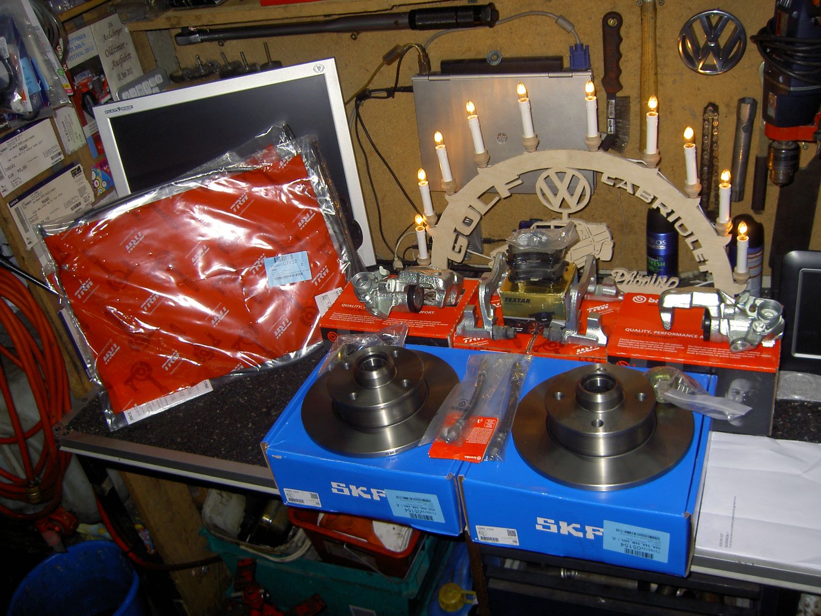

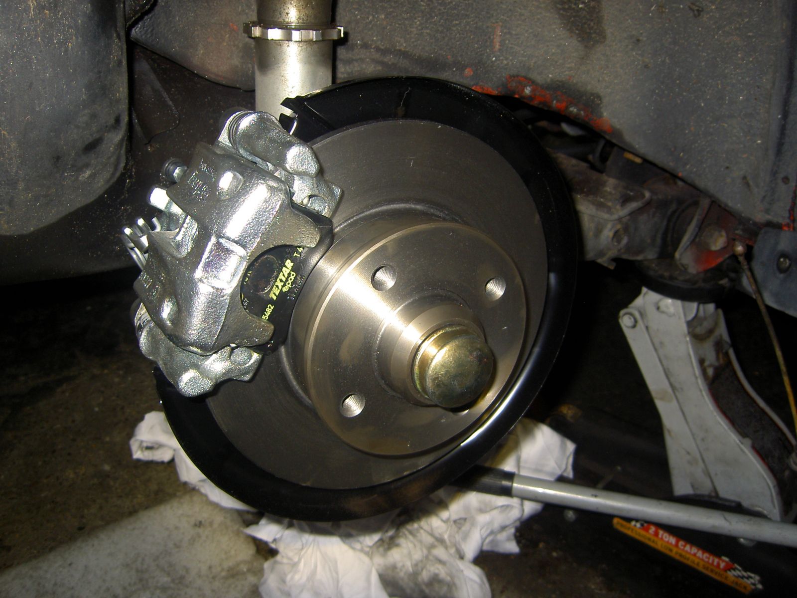

    Alles neu macht der Februar

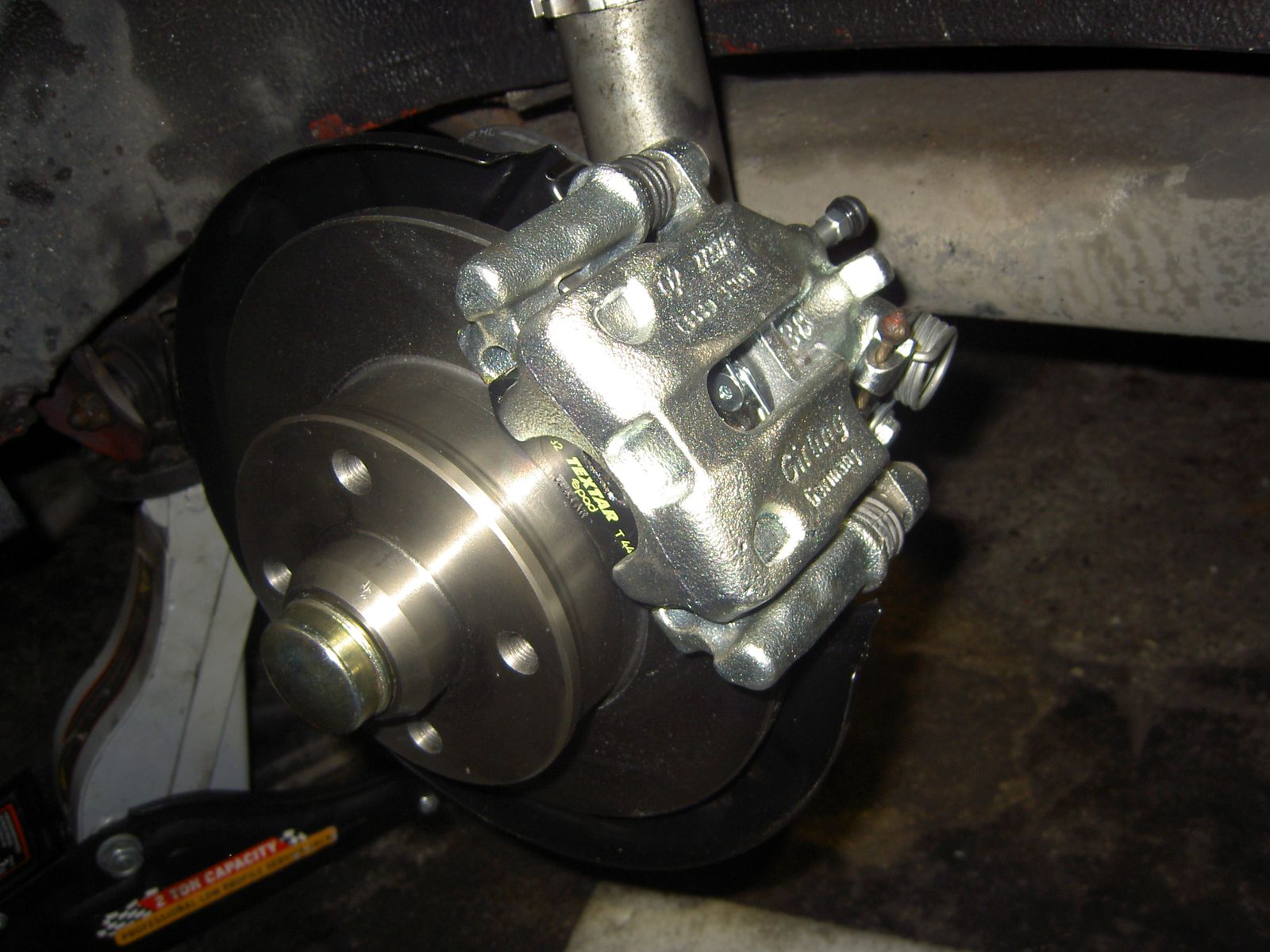

    Auch hier brennt nix mehr an
    Die wären sicher noch für 100.000 km gut gewesen
    Nachdem die Bremssuppe komplett erneuert und die festhängenden Bremsseile entsorgt waren verfügte das Auto endlich wieder über eine funktionierende Heckbremse :)
    Ich weiß genau warum ich bei der Trommelbremse bleibe :saint:
    Ich sah anschliessend aus wie ein Schwein. Und schmutzig war ich auch. Schrauben bis alles weh tut - herrlich :op10:

  • hast du die 6Kant Verschraubung am Bremsschlauch(2.Bild) abbekommen?
    Nach dem ich die Leitung im Schraubstock am Bremsschlauch fixiert hatte: ja :)
    Direkt am Auto haute das nicht hin - Verwindung und so...
    Wichtig ist auch das du den Bremsleitungs-Schlüssel am Schleifstein plattschleifst - die Rundung am Rand ist suboptimal - je mehr Fläche packt um so besser
    Vorher noch den Bunsenbrenner dran - dann ist das easy Money - Flamme löst ALLES
    Wenn auch DAS nicht reicht habe ich alles da was man braucht um die Leitung neu zu bauen :rolleyes:
    Was es natürlich zu vermeiden gilt :|

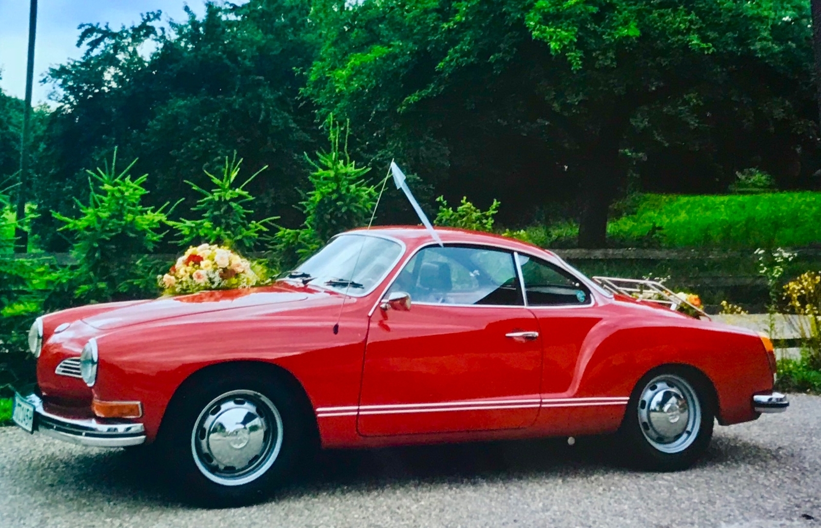

  • Also doch Chinese. Hm ich nehm dann einen noname. Zeig mal ein Bild vom t14… hat
    Mich auch Lebensjahre gekostet und sehr viel Freude danach bereitet, ist aber 2014 dem Zwischencabrio also heutigem Classicline gewichen.
    Bild 2003 endlich fertig in der Nacht vor unserer Hochzeit das Stehblech zur noch eingeschweisst…
