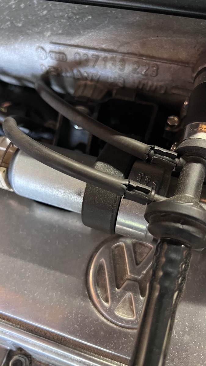

  • Habe heute festgestellt, dass sich alle meine 3mm Unterdruckschläuche aufgelöst haben. Habe sie erst alle vor 4 Jahren erneuert.
    Gibt es da mittlerweile Erfahrungen oder Tipps, welche Schläuche eine bessere Lebensdauer haben?
    Weiß jemand welchen Durchmesser die Schläuche Original haben? 3mm, 3,5mm oder 4mm?

  • Guck bei http://www.schlauchland.de und dann holst Dir dort Unterdruckschläuche aus Silikon...die halten 'ewig" !
    Benutze bzw verbaue ich seit gut 10 Jahren nur noch.
    In meinem 2er GTI bei der Teilrestauration vor 8 Jahren verbaut...sehen heute noch aus wie neu.

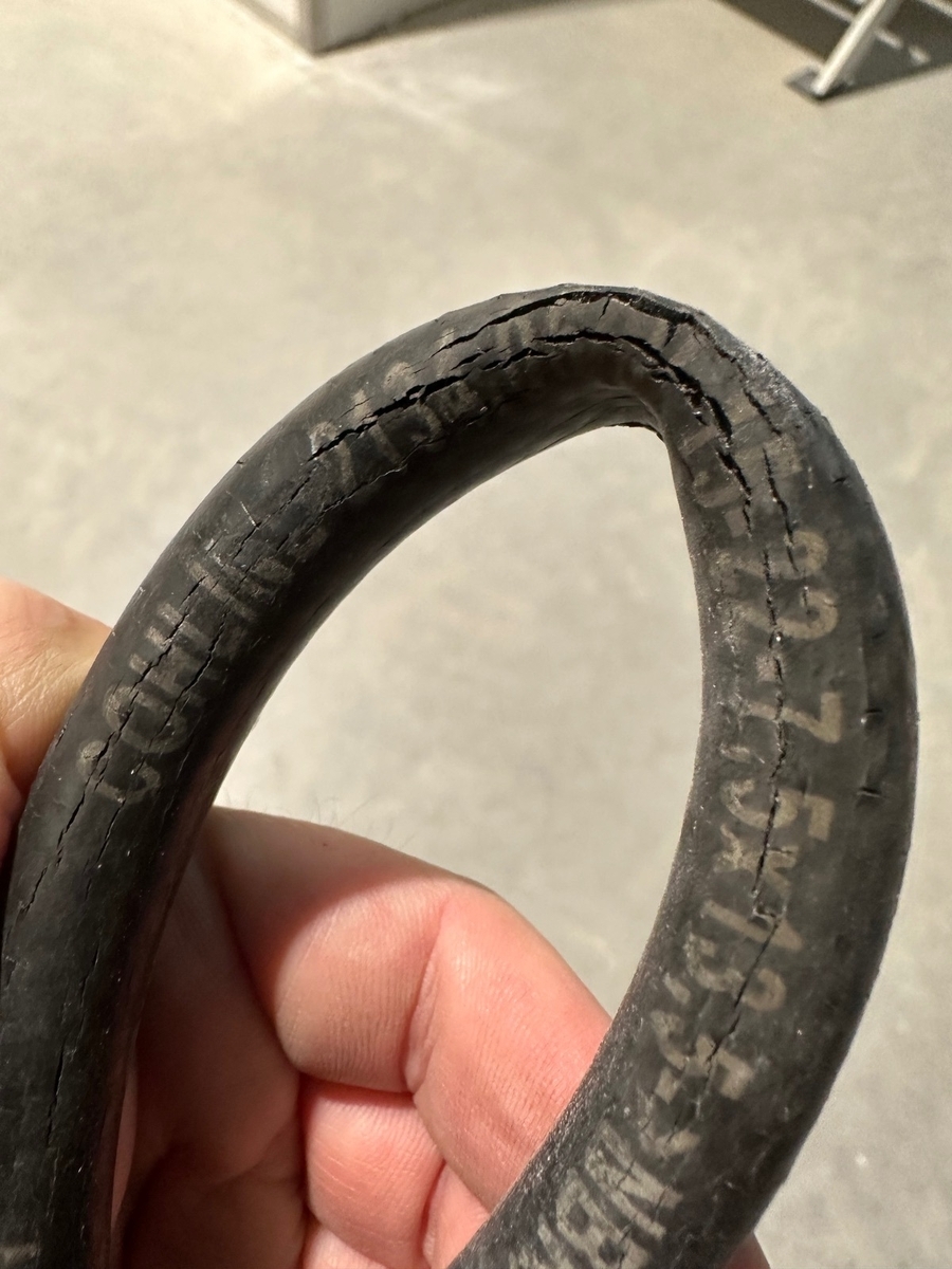

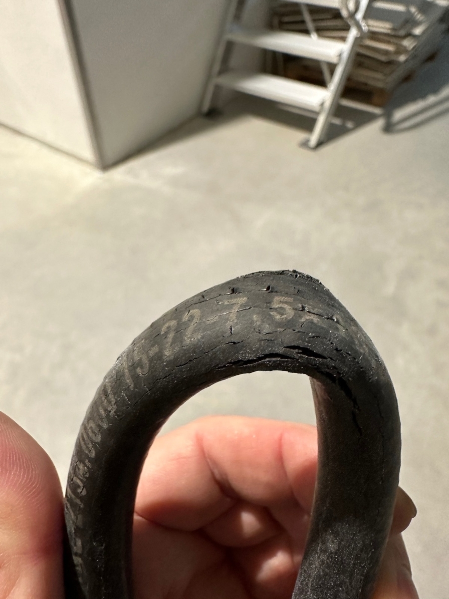

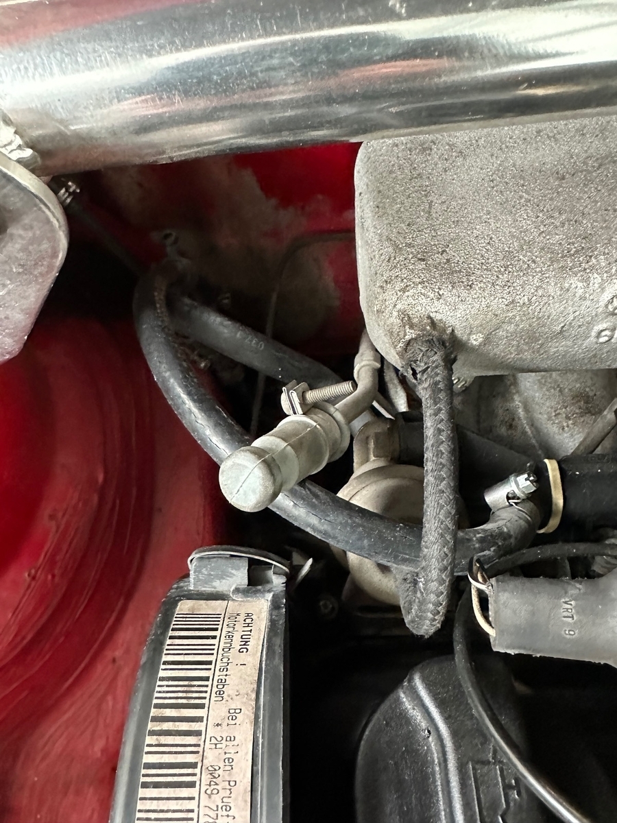

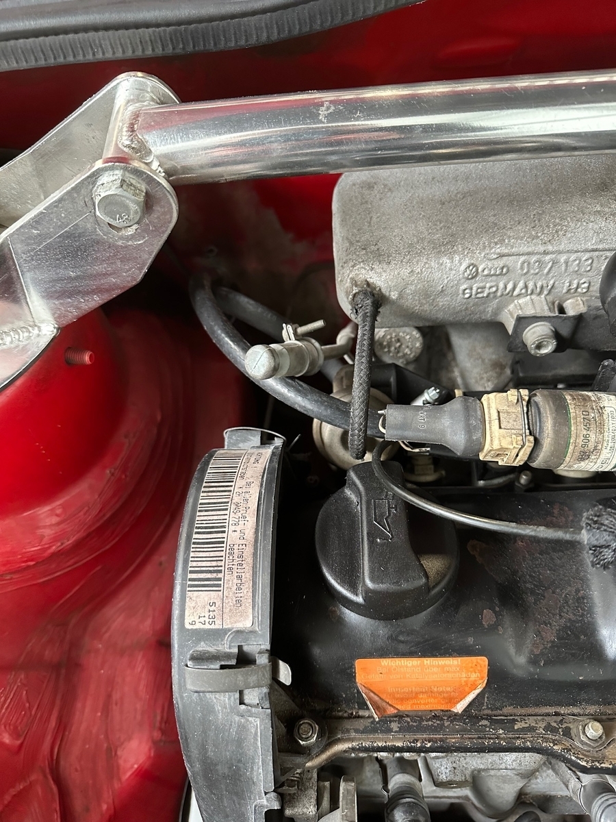

  • Bei meinem Cabrio war's heute auch soweit. Wo ich ihn abgestellt hab' roch es nach Kraftstoff. Also Haube auf und Ursachenforschung betrieben. Der Kraftstoffschlauch (Vorlauf) ist bzw. war an der Einspritzleiste undicht, konnte es mit Nachziehen der Schelle abdichten.
    Neue Schläuche mit zwei Schellen habe ich trotzdem direkt geordert (danke an stef für den Link 😊 )
    Wenn ich die tausche, kommt mir dann viel Kraftstoff entgegen? Absperren kann man ja soweit ich weiß nichts oder? Oder reicht es unter die Schlauchverbindung einen Lappen zu legen?

  • Wenn ich die tausche, kommt mir dann viel Jraftstoff entgegen? Absperren kann man ja soweit ich weiß nichts oder? Oder reicht es unter die Schlauchverbindung einen Lappen zu legen?
    Am besten ziehst Du die Sicherung von der Kraftstoffpumpe raus und läßt den Motor laufen bis der Sprit alle ist, dann hast Du auch nicht soviel Spritzerei.
