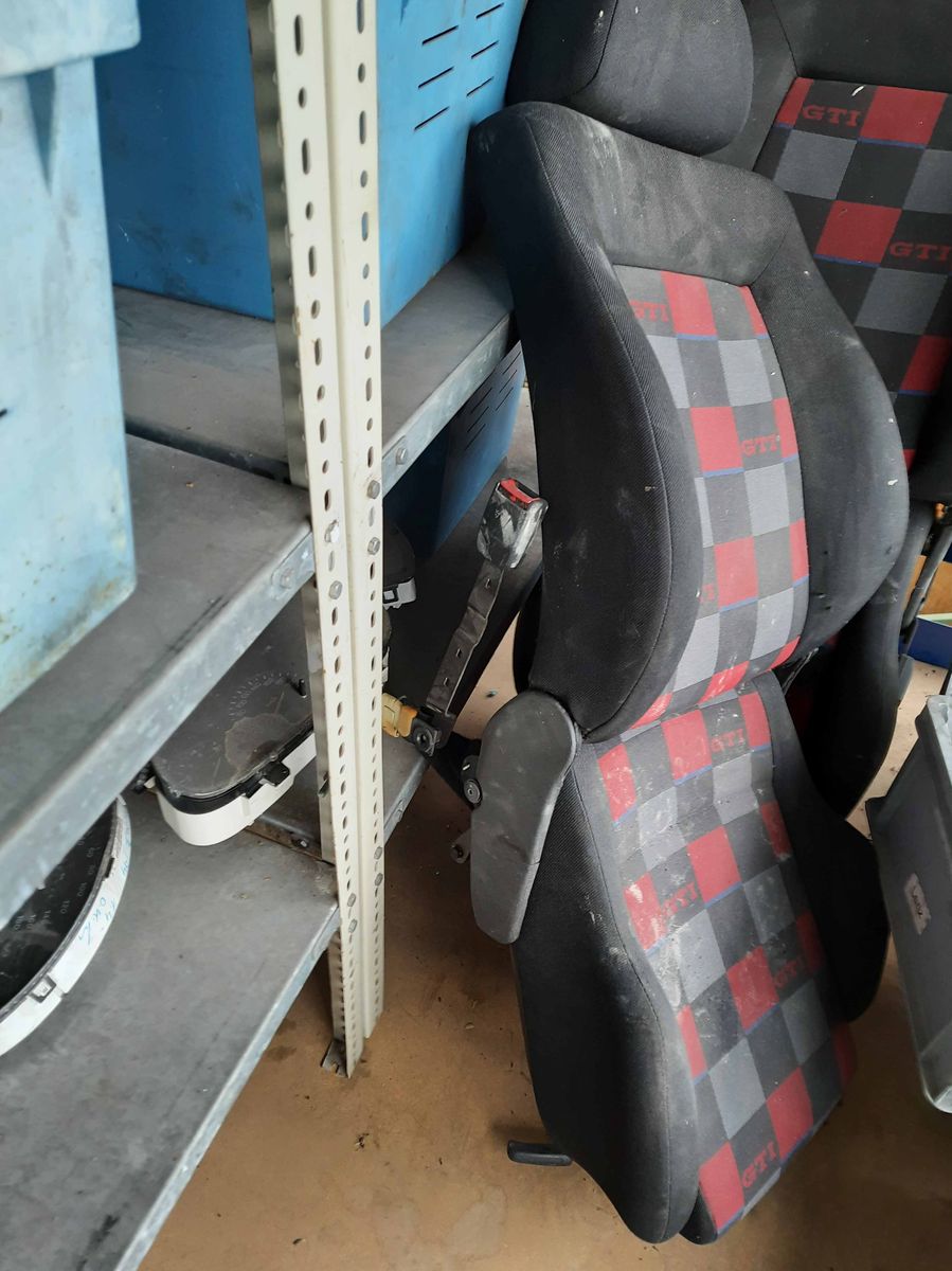

  • Würde das Thema gerne aufgreifen und hätte folgende Fragen (beziehen sich auf Golf 1 Cabrios).
    1. Gibt es Vordersitze welche man 1:1 von anderen Fahrzeugen ohne Umbau übernehmen kann.
    2. Falls man Sitze nehmen kann, die aber umgebaut werden müssen, wäre gut zu wissen was,wie umgebaut werden muss und von welchem Modell, Hersteller man die nehmen kann.
    3. Welchen Vordersitz oder Umbau ist für Menschen ab 185 cm zu empfehlen, damit dieser tiefer sitzt.

  • So ein bisschen geht es schon darum was du hast. Bis 83 oder 84 waren die Aufnahmen anders.
    Ab da an passt alles aus dem Golf 2, Scirocco 2,Polo 86c (habe ich bereits selbst getestet) und diverse Zubehör Sitze von König,Recaro usw mit dem passenden Schienen und Konsolen.

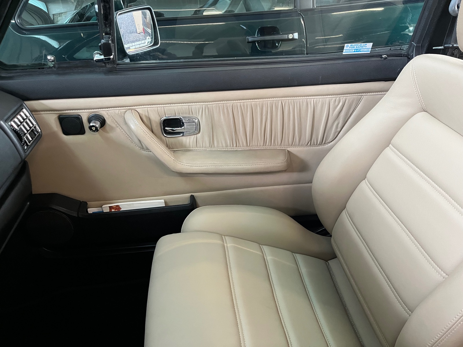

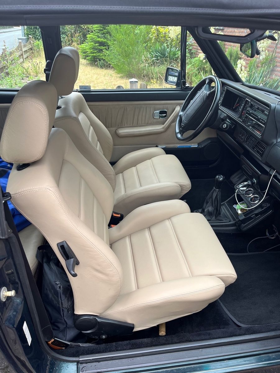

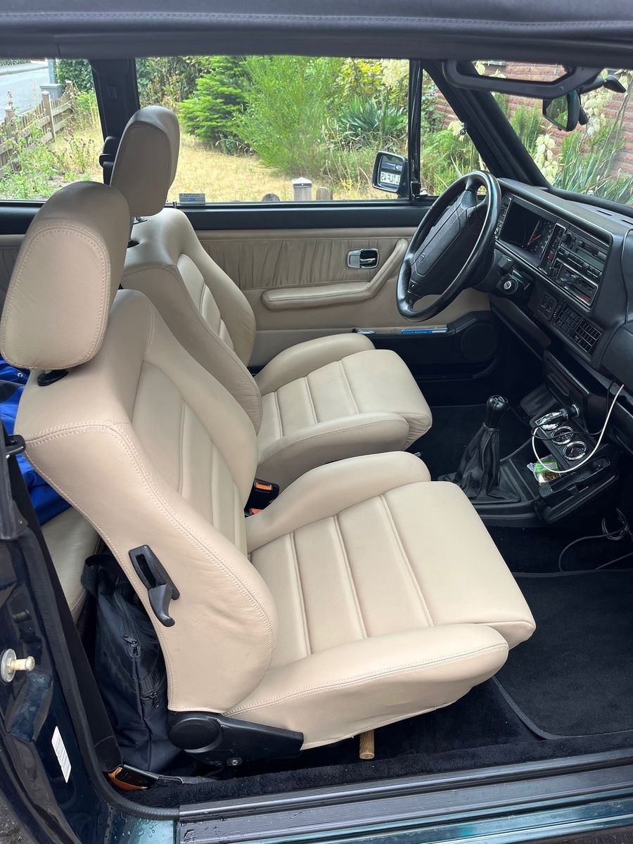

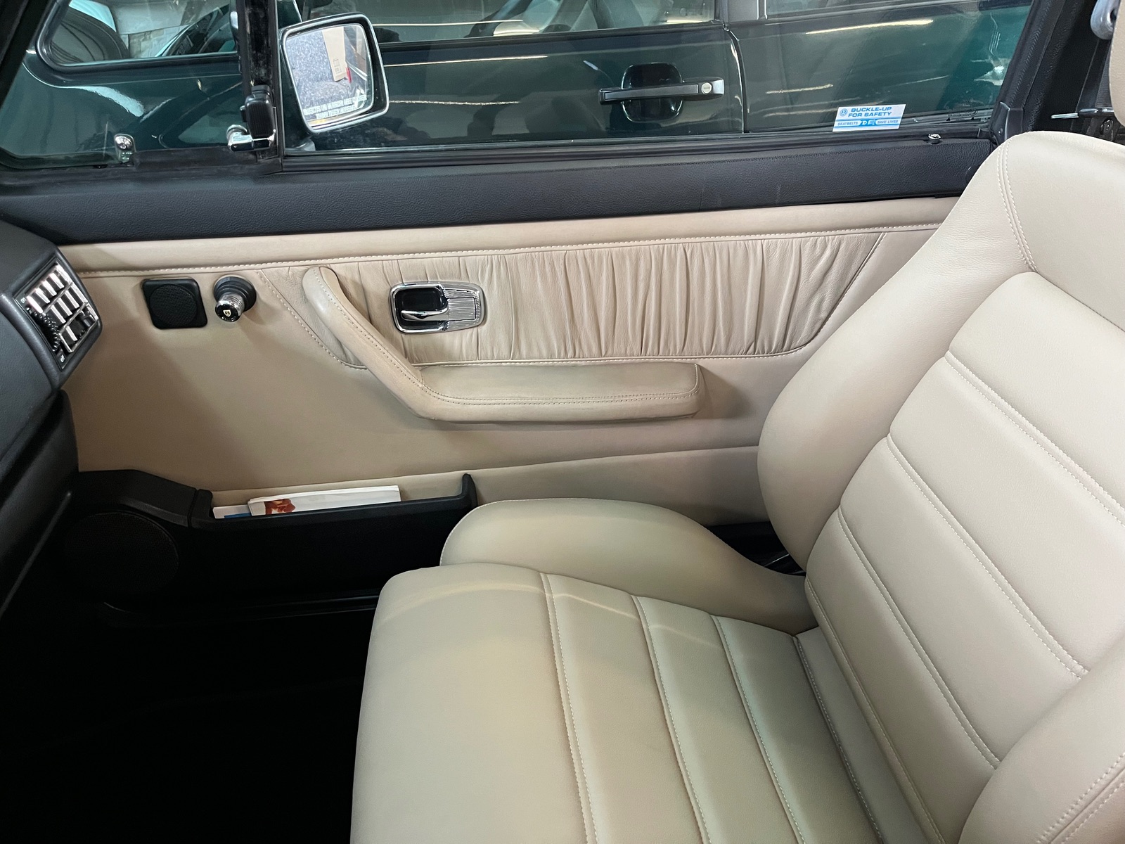

    Hallo Jensebub
    ich habe die Sitzunterteile vom Scirocco II mit Höhenverstellung genommen. Dasurck kommst du etwa 8cm tiefer. Mechanich passen die 1:1! Allerdings solltest du auch die Sitzpolster verwenden und dann muss der Bezug vom Sitz umgeschneidert werden. Die Sitzposition ist sehr angenehm und du hast eine bessere Seitenführung.
    Die Lehne bleibt unangetastet und passt ohne Probleme. Gefühlt wird sie etwa 5 cm länger, da das Polster tiefer ist. Siehe Fotos.
