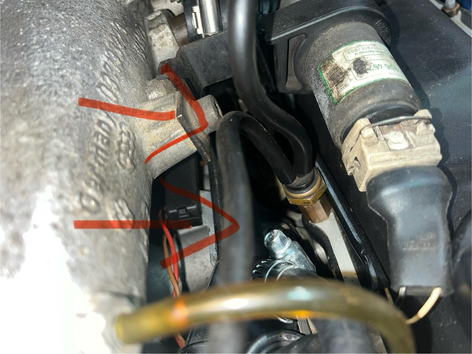

    ich möchte meinen KLR demontieren, da er sowieso nicht abgeklemmt ist und ich H fahre. Nun habe ich einen Luftschlauch um Thermoventil und frage mich, welcher Schlauch das eigentlich rauf kommt. Hab ihn auf dem Foto mal mit Pfeilen markiert. Es geht um den linken Schlauch.
    Vielleicht hat ja jemand einen Tipp.
    Danke schön mal im Voraus.
  • Der Gegenschlauch geht auf den Anschluss vom Unterdruckschlauch der vom BKV kommt. Abziehen und dicht machen sowie den dicken von der "Zigarre" entfernen.

  • Ist abgeklemmt aber montiert. Mit dem Ding lief er wie Suppe.
    Muss ich zum Austragen extra zum TÜV? Ist mir wahrlich noch nie passiert, dass ich was hab austragen lassen.
    @Richie83 ist denn da eigentlich gar kein Thermoventil drin, sondern ne „Schraube“?

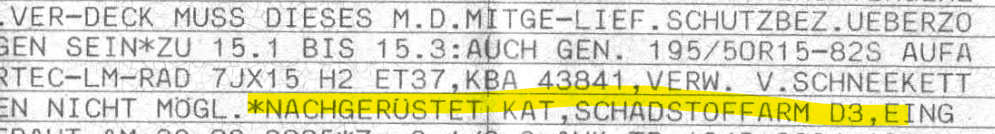

  • deshalb immer bei H austragen lassen... es ändert sich auch der Wert 14.1 bei mir von 0430 auf 0098 mit H Kennzeichen... kann jemand diese Aufschlüsseln?
    P.S habe es gefunden 0430 = D3 Schadstoffarm 0098 Schadstoffarm Oldtimer
    Die Frage ist , was Bestand hat die Klasse oder die Kat Eintragung??????
