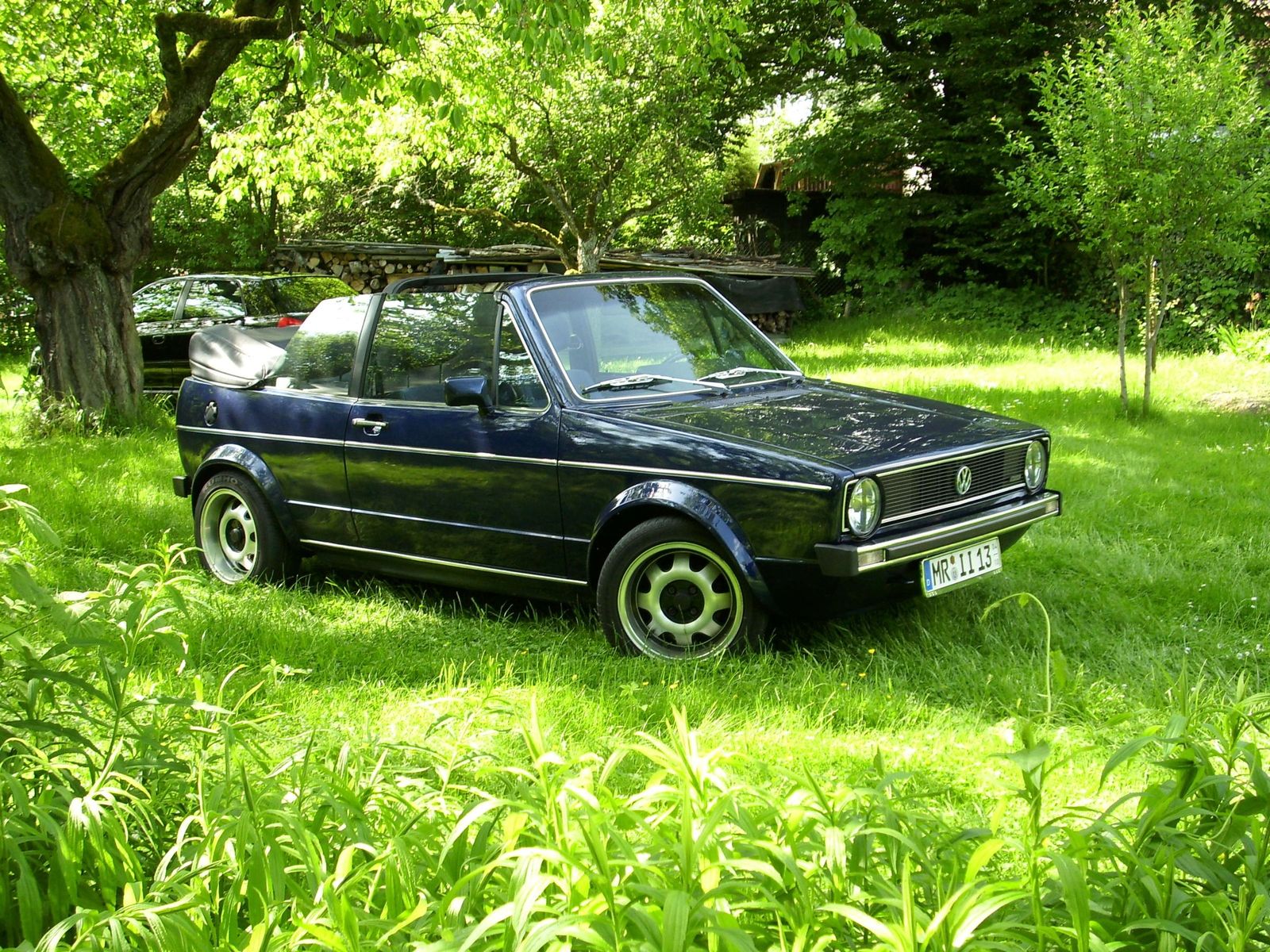

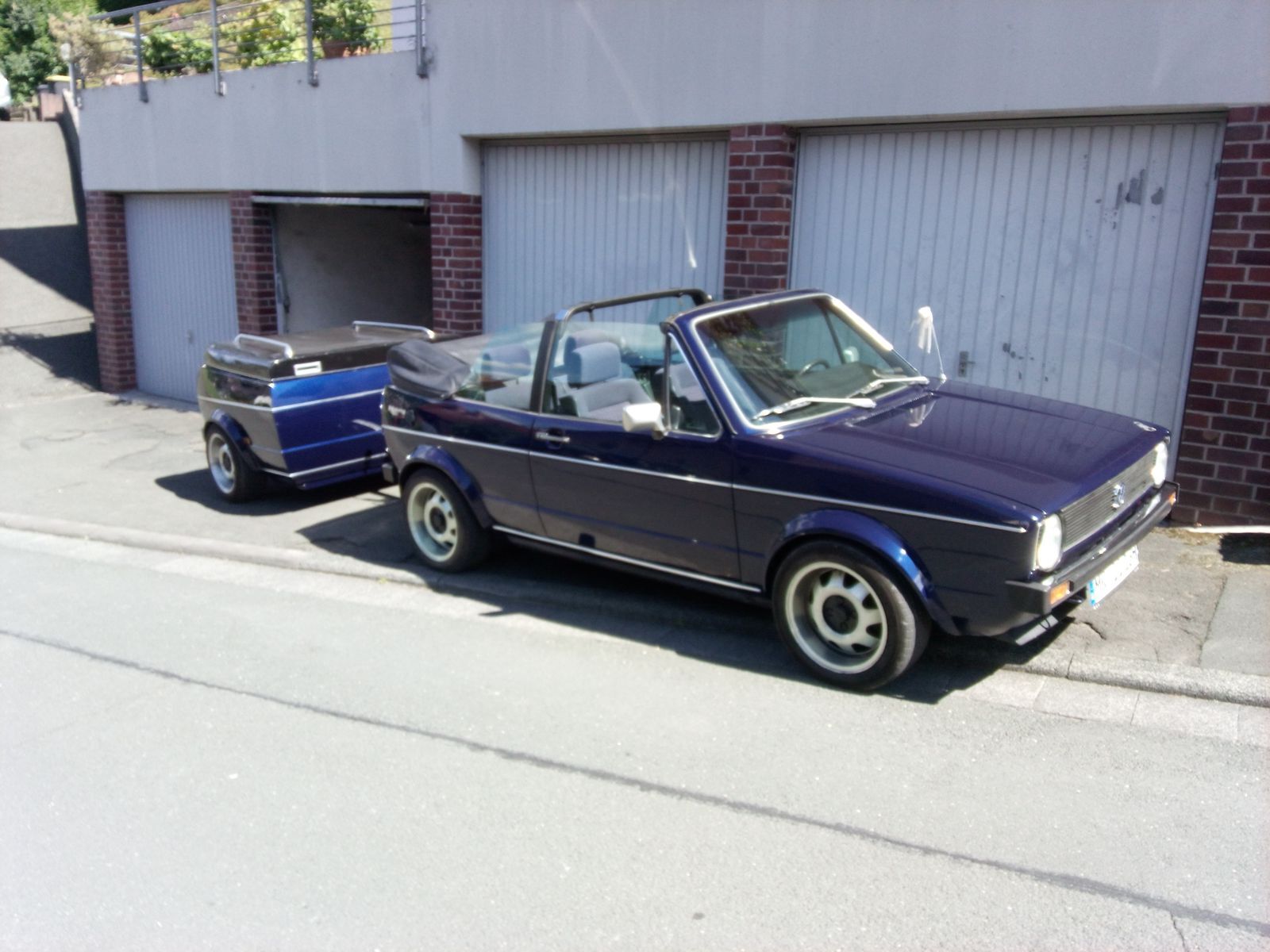

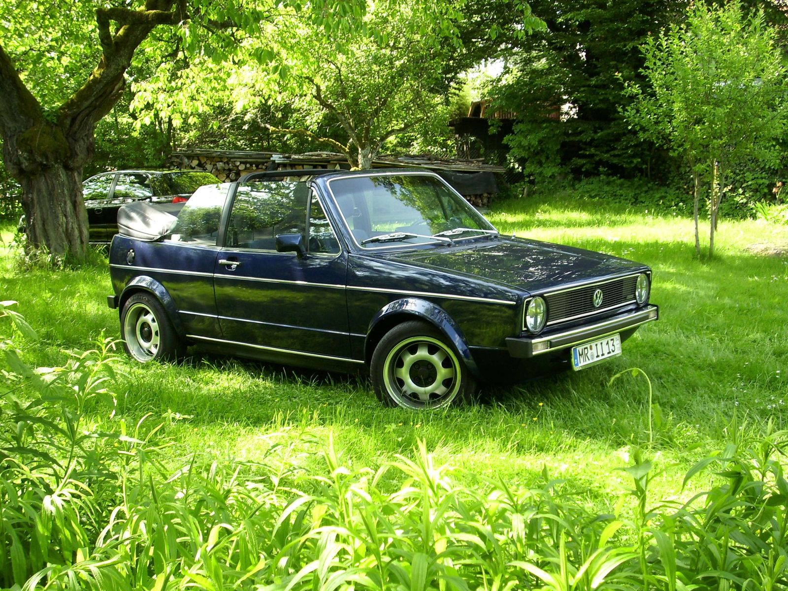

  • In meinen Cabrio der Vorbesitzer 1993 ATS Cup Felgen in den Fzg.brief eintragen lassen.
    Die Reifen auf den Felgen sind noch von 1991.
    Und wie bereits schon gesagt, sind ATS Cup doch die mit bekanntesten Tuning Felgen der 80er Jahre.
