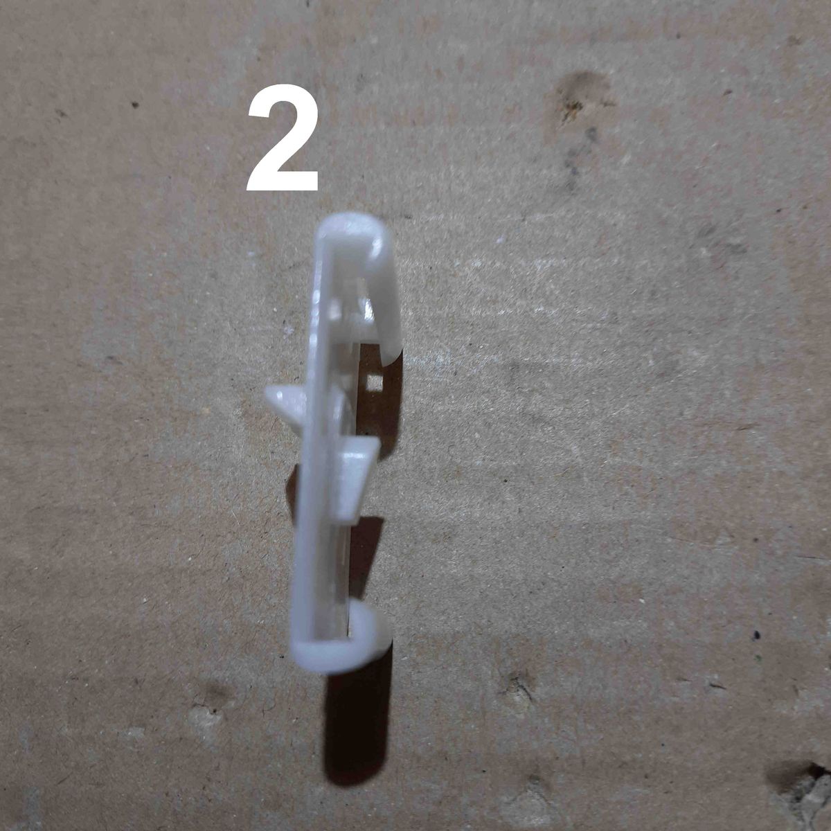

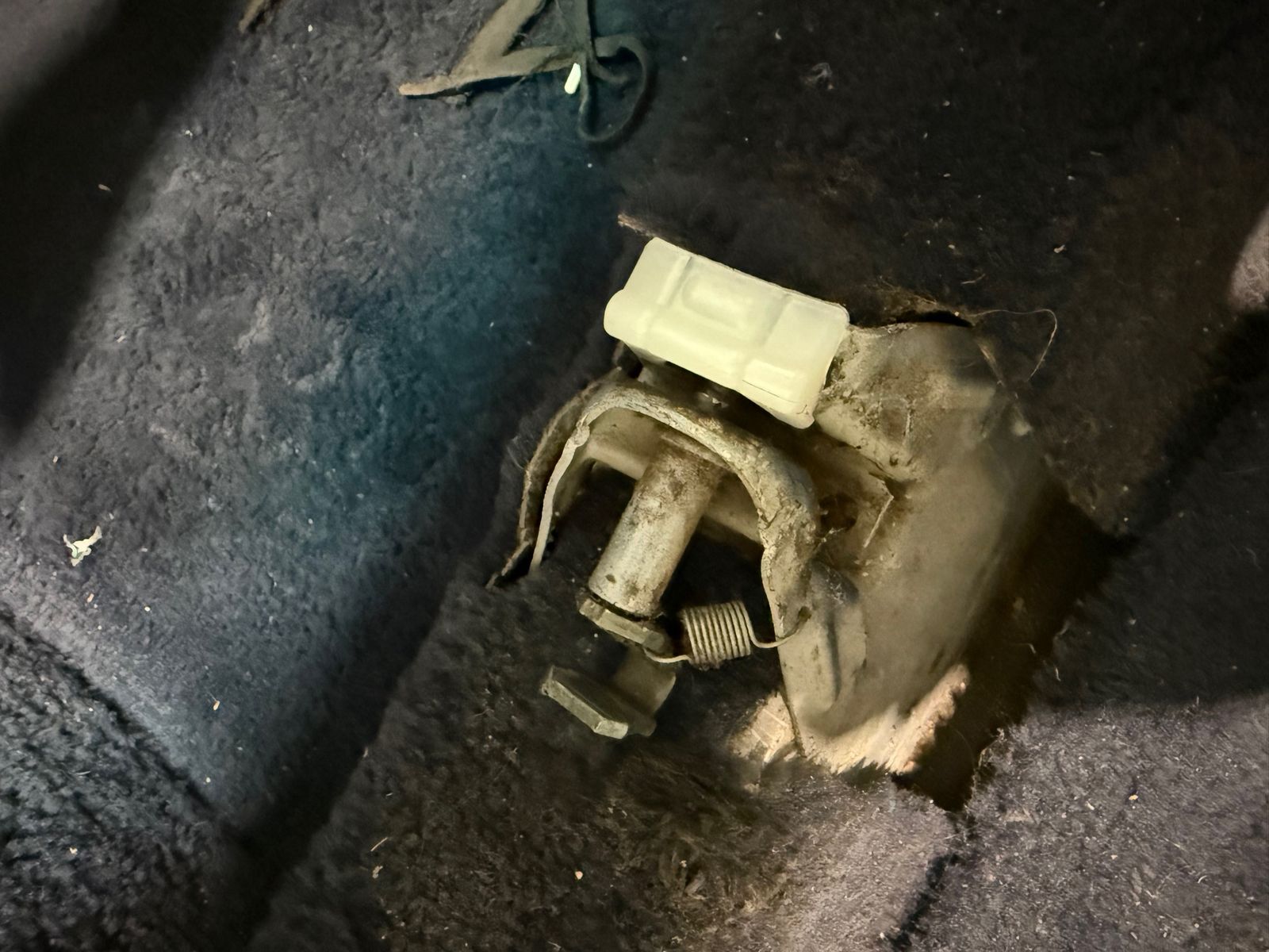

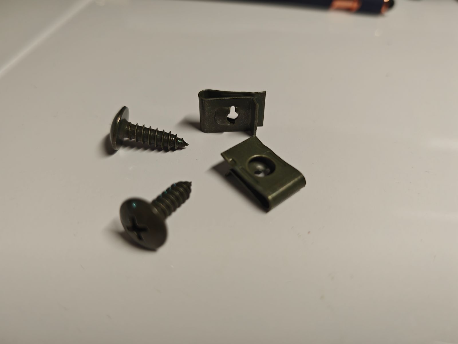

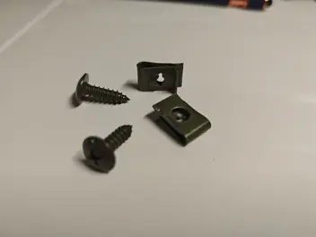

Die Nummer 2 gab es letzte Woche bei Lidl in verschiedenen Größen , du kannst aber auch ganz einfach mit einer Blechschraubensicherung , das sind die Feder Clipse in Fahrtrichtung montieren , diese mit einer Blechschraube festmachen nur nicht zu fest anziehen ...bricht schon mal was nach fast 40 Jahren... oder zur Not Kabelbinder ...
Sitz wackelt und Sitzschienen Abdeckung
highgate -
9. Mai 2019 um 13:18

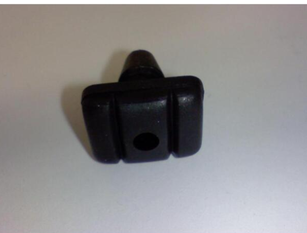

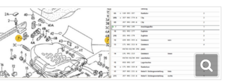

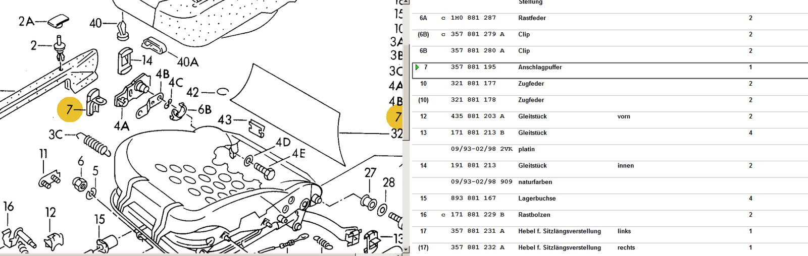

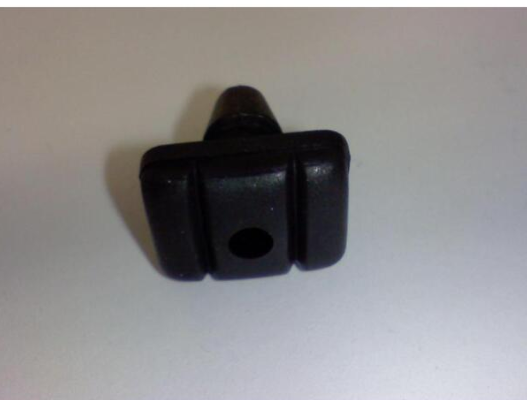

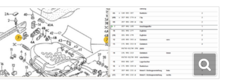

Wie war es denn original? Schraube oder dieses Kunststoffteil?

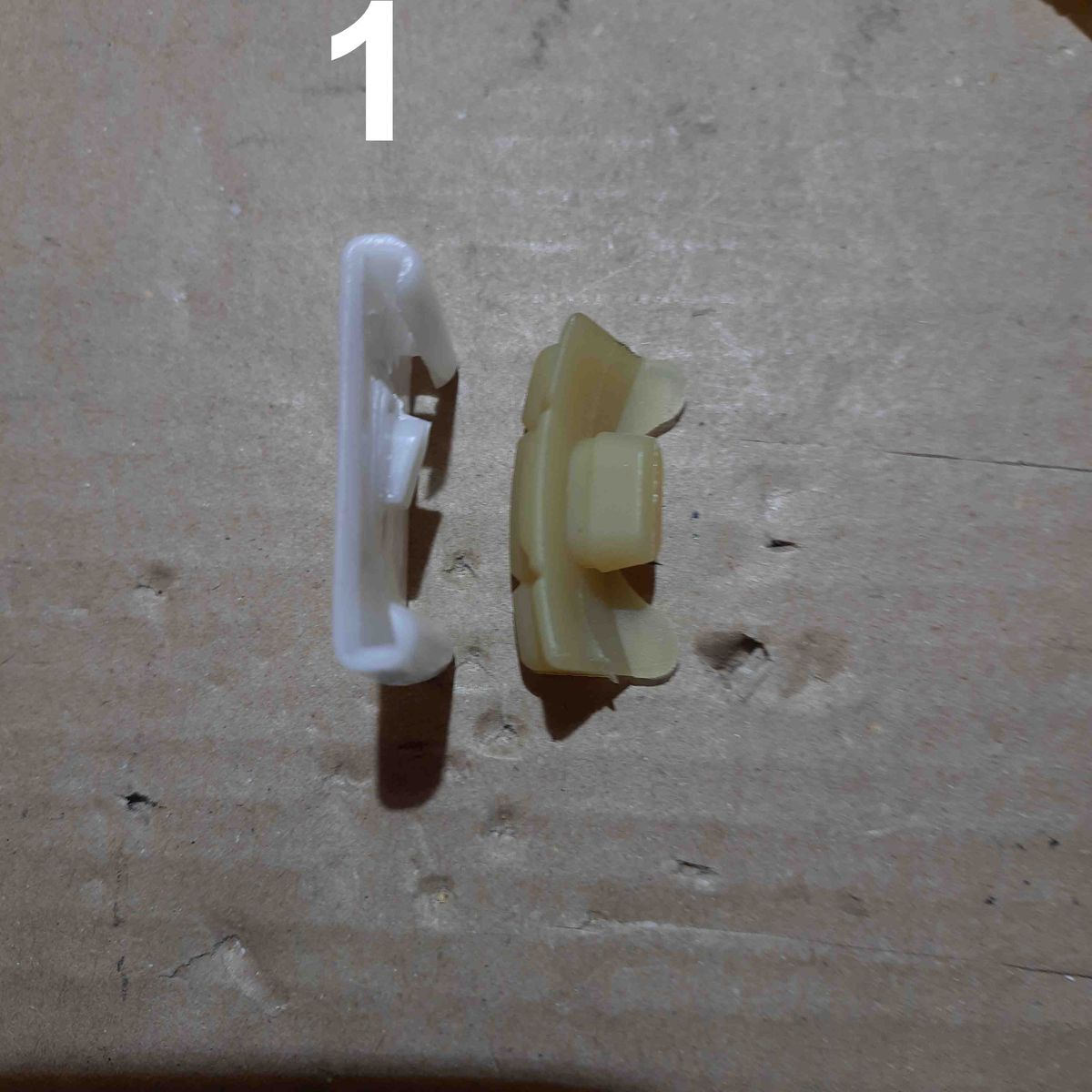

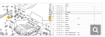

Naja laut Zeichnung ist es eine Plastik-Spreiz-Niete. Kabelbinder ist mir zu improvisiert. Auch wenn man das vielleicht nicht sieht, aber mein innerer Mono lässt das nicht zu...

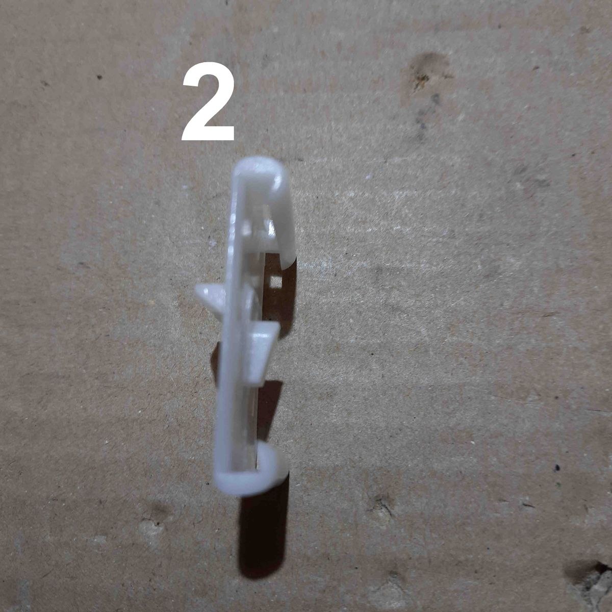

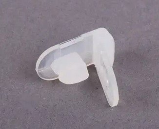

Das sind solche Dinget soweit ich weiß

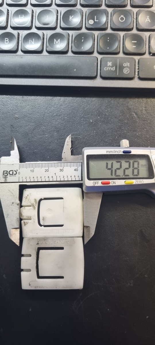

Abet bitte nochmal nachmessen.
Kabelbinder sieht echt ein wenig bescheiden aus. Passende Schraube würde auch gehen.

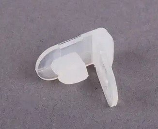

Ich habe die Abdeckung vom 3er Golf, die hat kein Loch aber an passender Stelle eine Clip eingearbeitet. Passt 1:1
Im Prinzip schon, ja. Aber der hat einen Senkkopf:

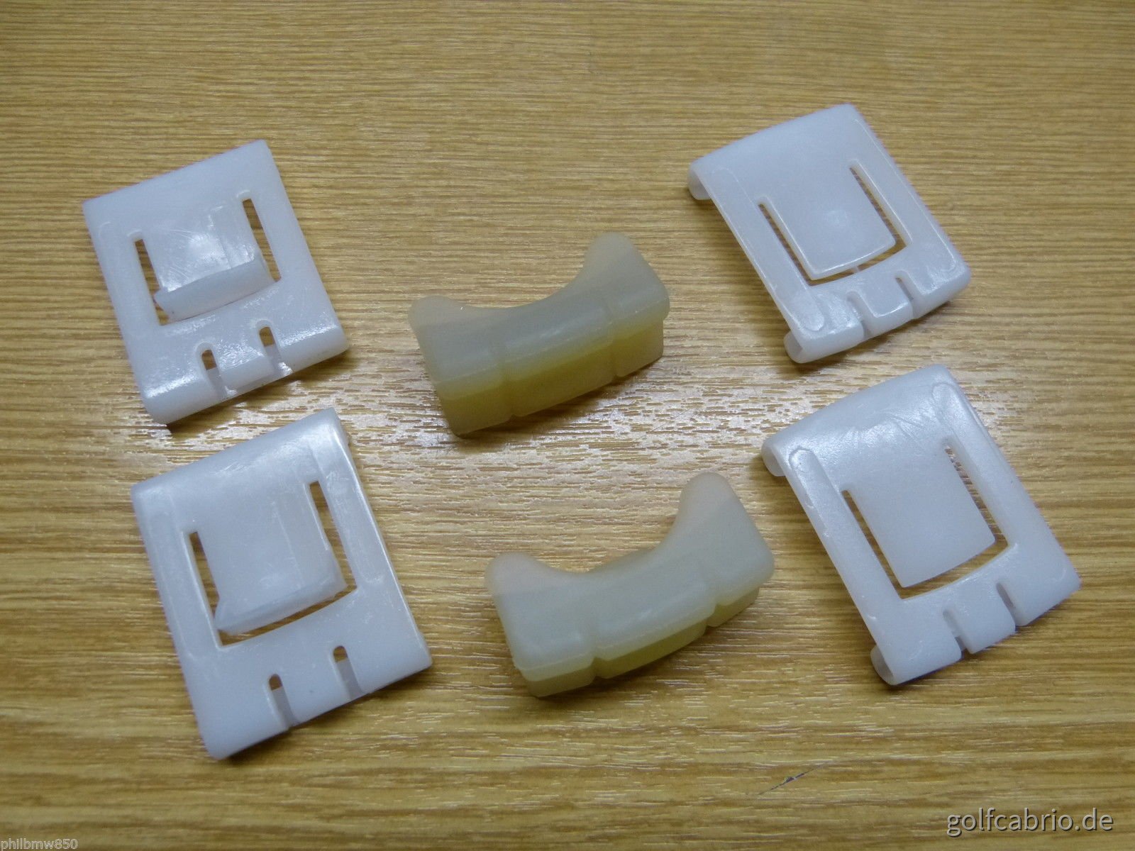

Vw Golf/Jetta/2 Clip Sitzschiene NOS 191881090 - Audi-KlausAudi-Klaus Vw Golf/Jetta/2 Clip Sitzschiene NOS 191881090 Vw Golf/Jetta/2 Clip Sitzschiene NOS 191881090audi-klaus.atIch würde ne Senkkopf-Blechschraube in schwarz nehmen falls nicht mehr zu bekommen.
Ich habe bei mir 2 Schrauben, also pro Seite eine.
https://audi-klaus.at/shop/produkt/v…-nos-191881090/
Top,danke

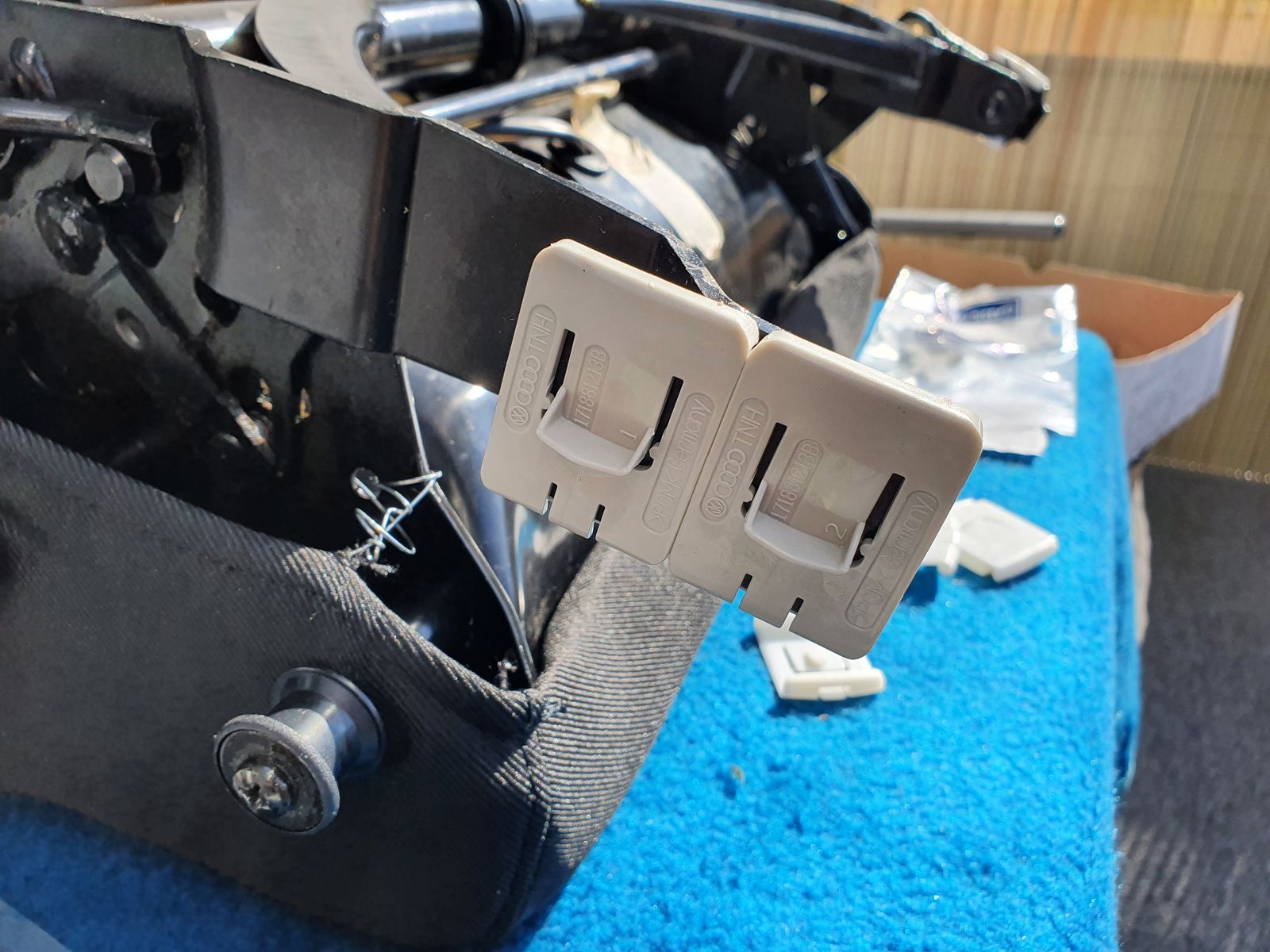

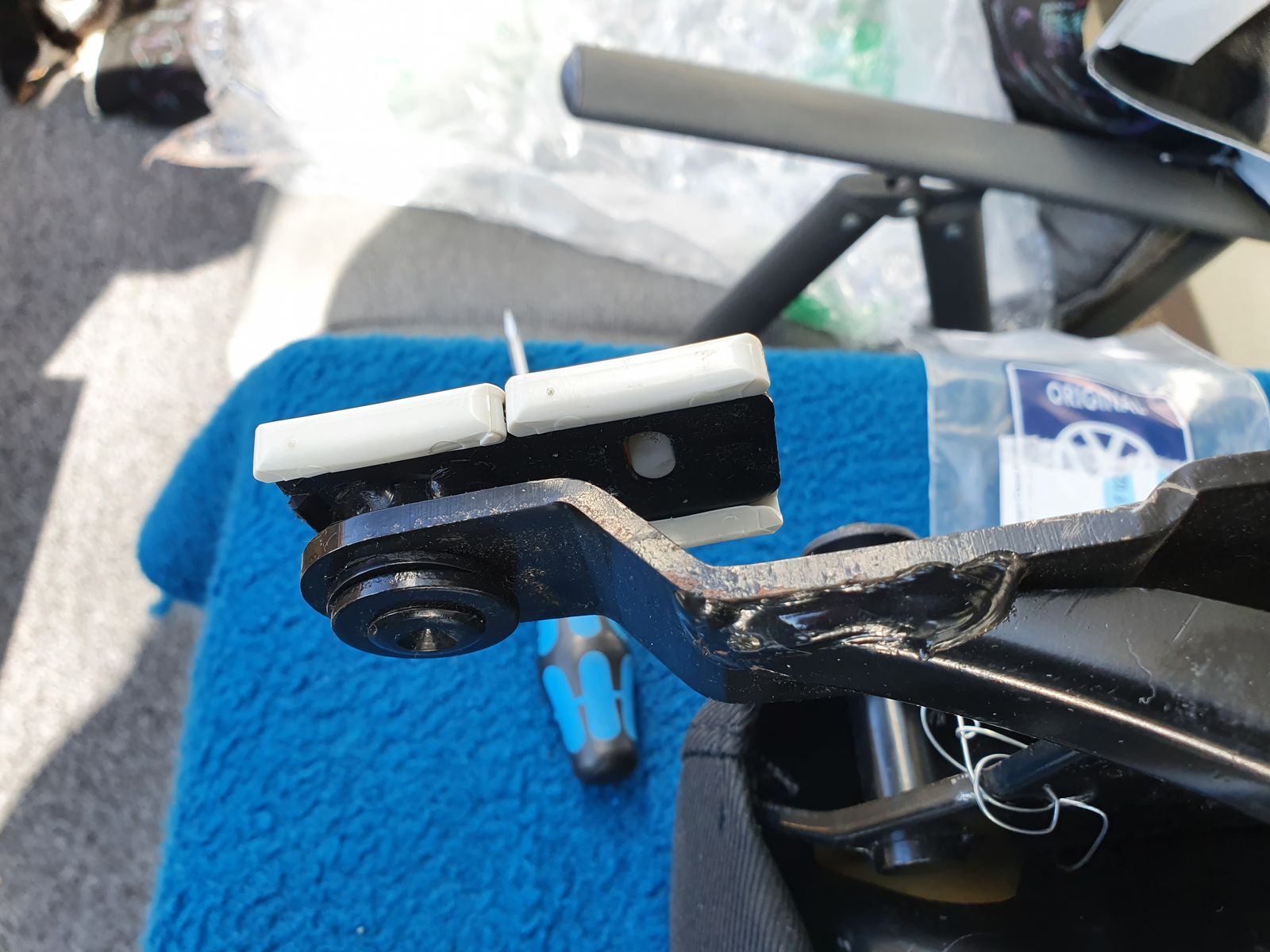

Waren in den Sitzschienen-Abdeckungen nicht schon vom Werk ab Schrauben? Sowohl mein alter Sportline als auch der US haben dort Schrauben, die ziemlich original aussehen. greifen dann in entsprechende Löcher der Sitzschiene. Befestigung mit ner Spreitzniet hab ich da noch nie gesehen .....
Gruß stef
Ja gut ich habe jetzt nur die Zeichnung gesehen. Wer was in den letzten 30 Jahren verbaut hat, ist ja immer individuell. Ist schon manchmal spannend was so gebastelt wurde...
Gruß stef
Bei mir sind es auch schrauben und sieht ehrlich gesagt auch so aus, als es sein müsste.
Für mich sieht das auch wie eine Niete aus.
Mit Schrauben usw. habe ich das auch gesehen und sieht auch nicht falsch aus.
Aber wer weiß, dass Auto war damals in der Inspektion und es wurde nach Vorgabe die Schienen gefettet und im Anschluss statt der Niete eine Schraube.
Bei mir sind auch Schrauben drin. Etwas dickere als bei Jens auf dem Bild, die direkt ins Blech rein gehn, ohne die Blechschnappermuttern ( weiß grad den Fachausdruck nicht ) .
Sieht optisch gut aus und hält 👍
So ist es bei mir auch

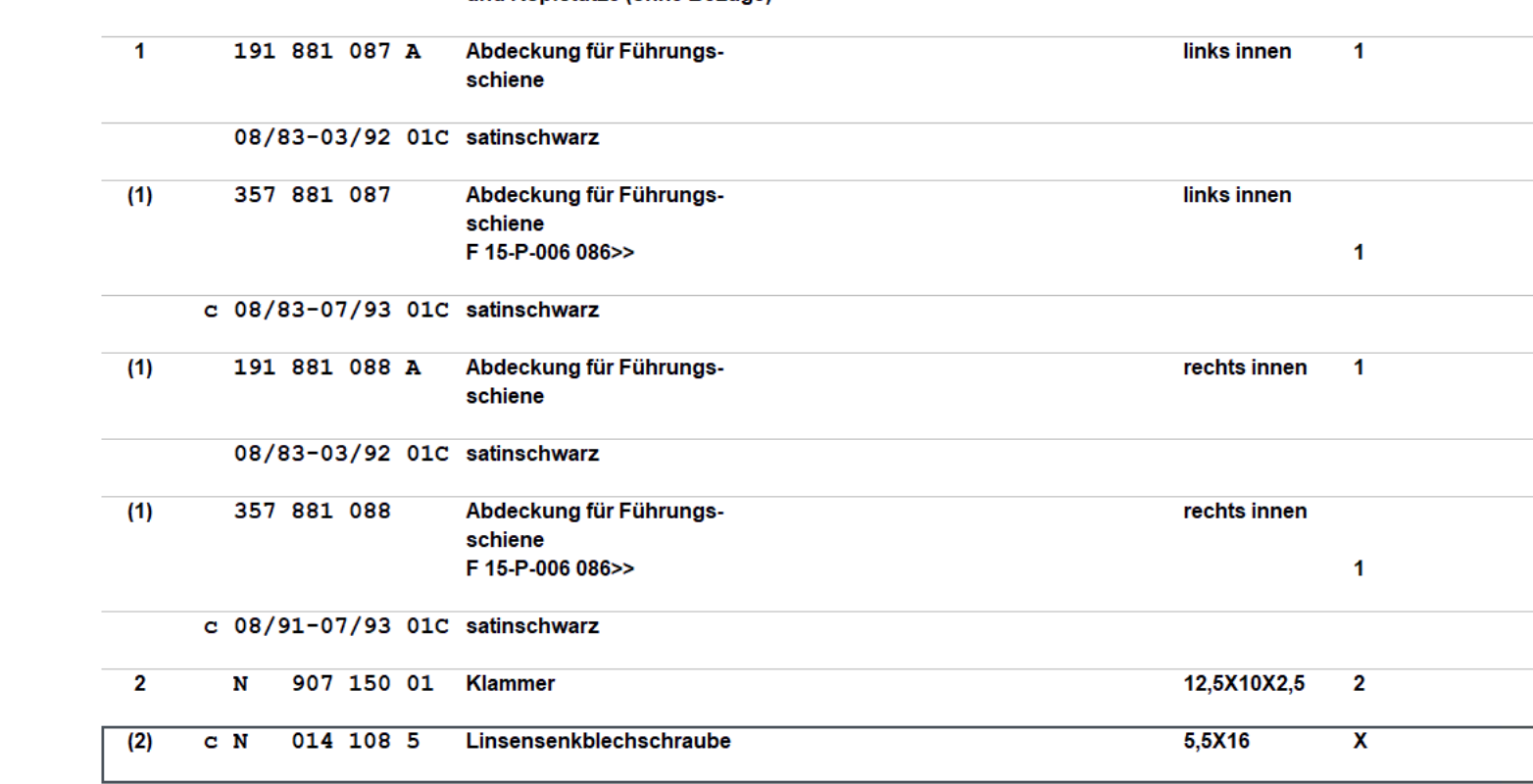

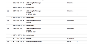

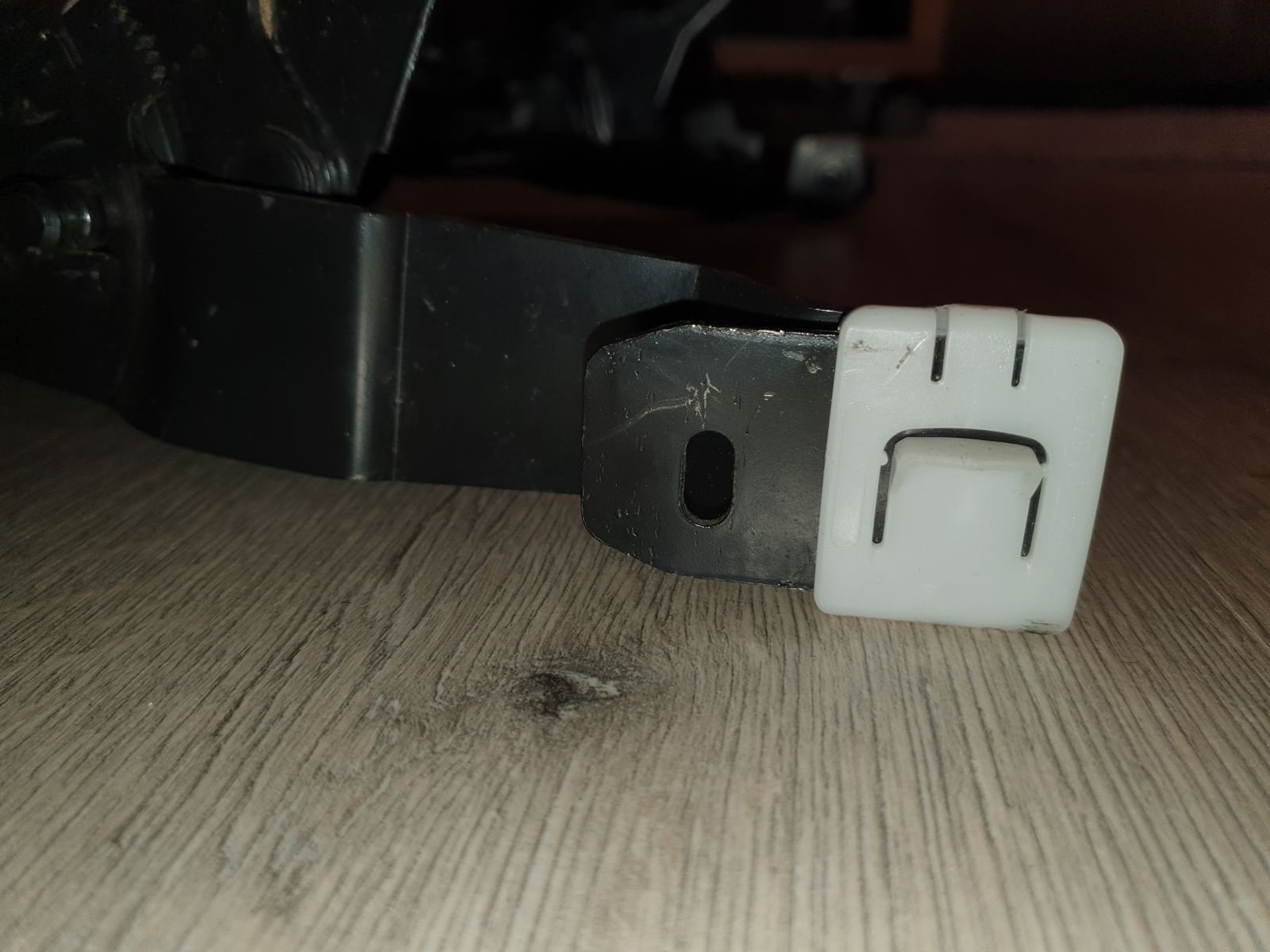

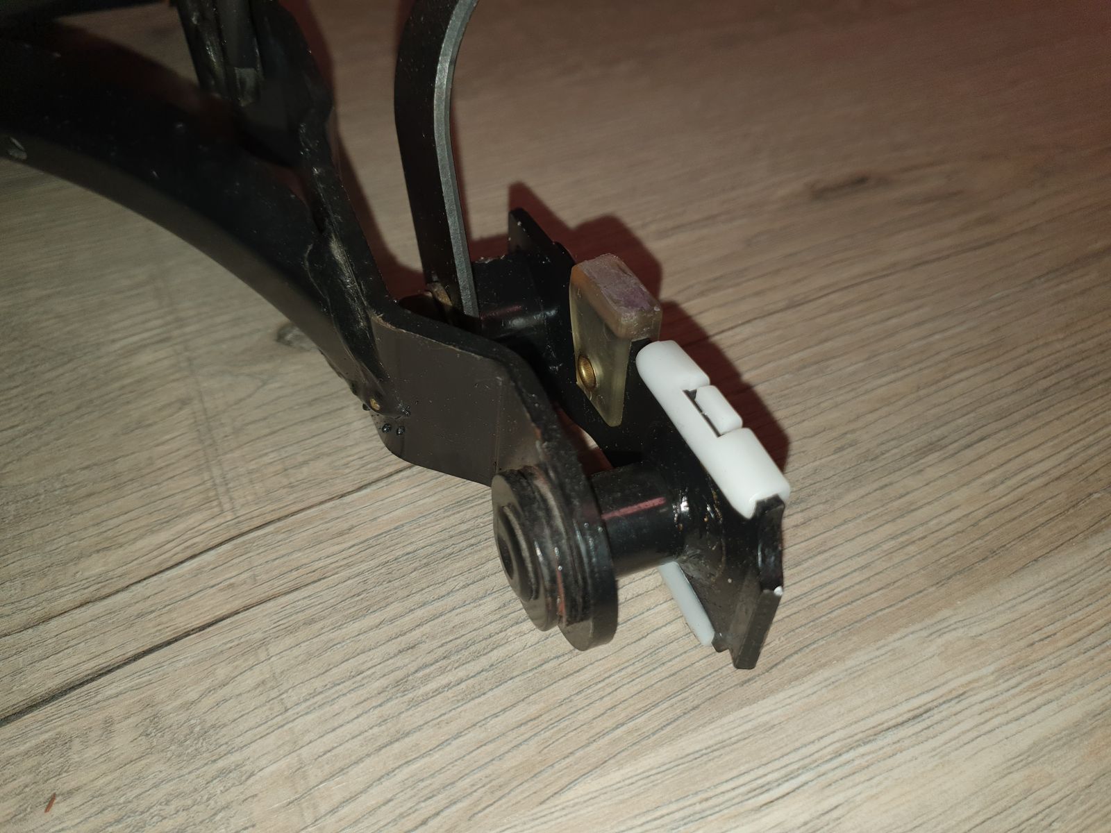

Ich kann aus breiter Erfahrung (;-)) sagen, dass das zumindest auf der Scirocco Plattform bis Anfangs MJ 93 der Standard war. Mittels so einer Rundsenkkopfschraube.
Teileprogramm sagt das Gleiche. Ab MJ93 kam die Klemmklammer (muss ich mal am Blacky prüfen).
„Einsparungsmaßnahmen“ 🙈😂

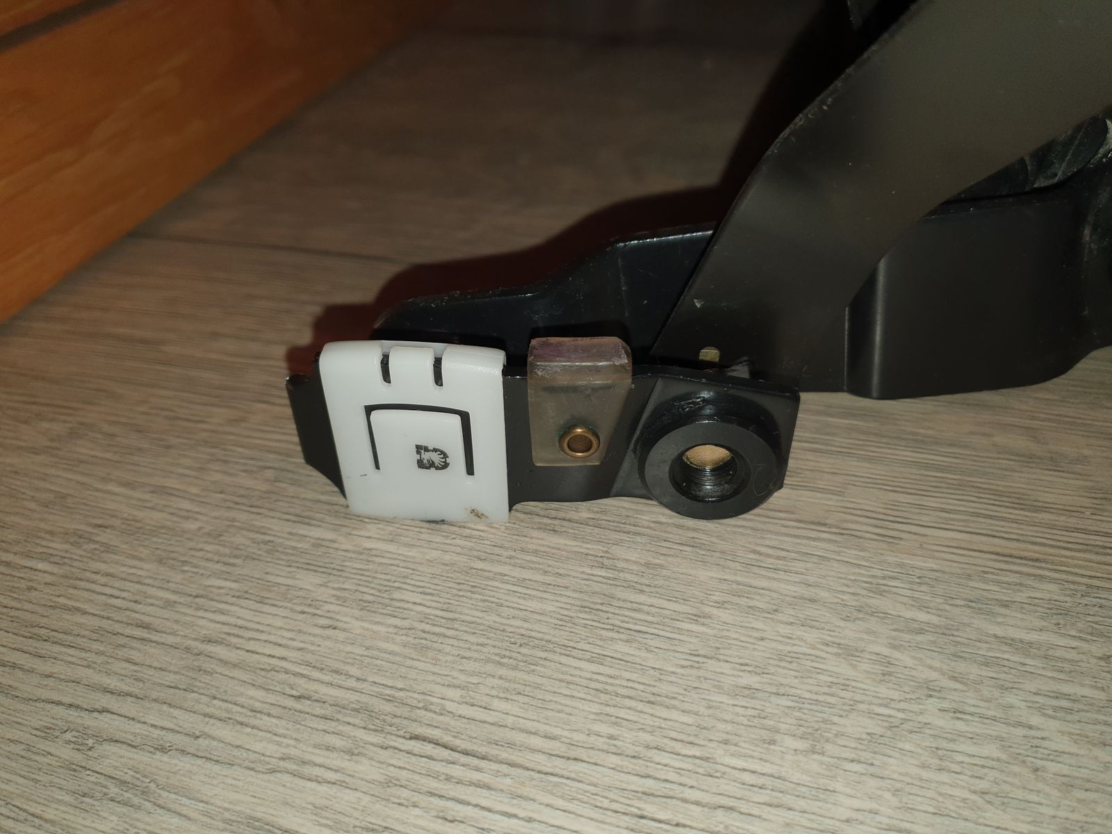

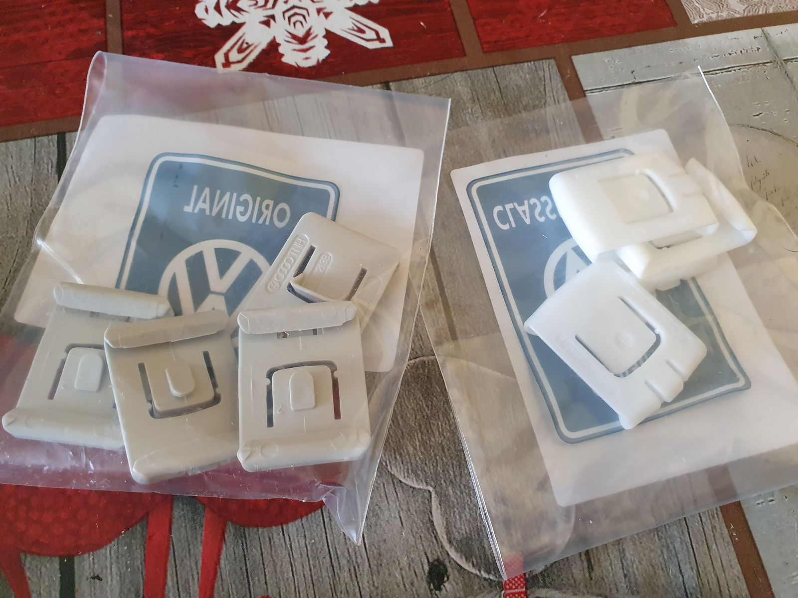

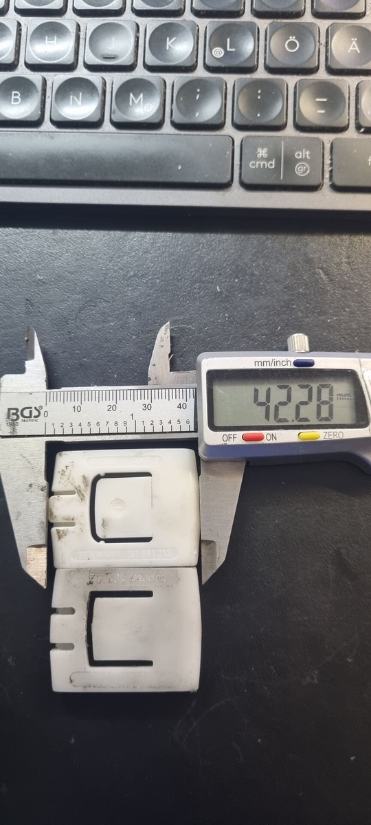

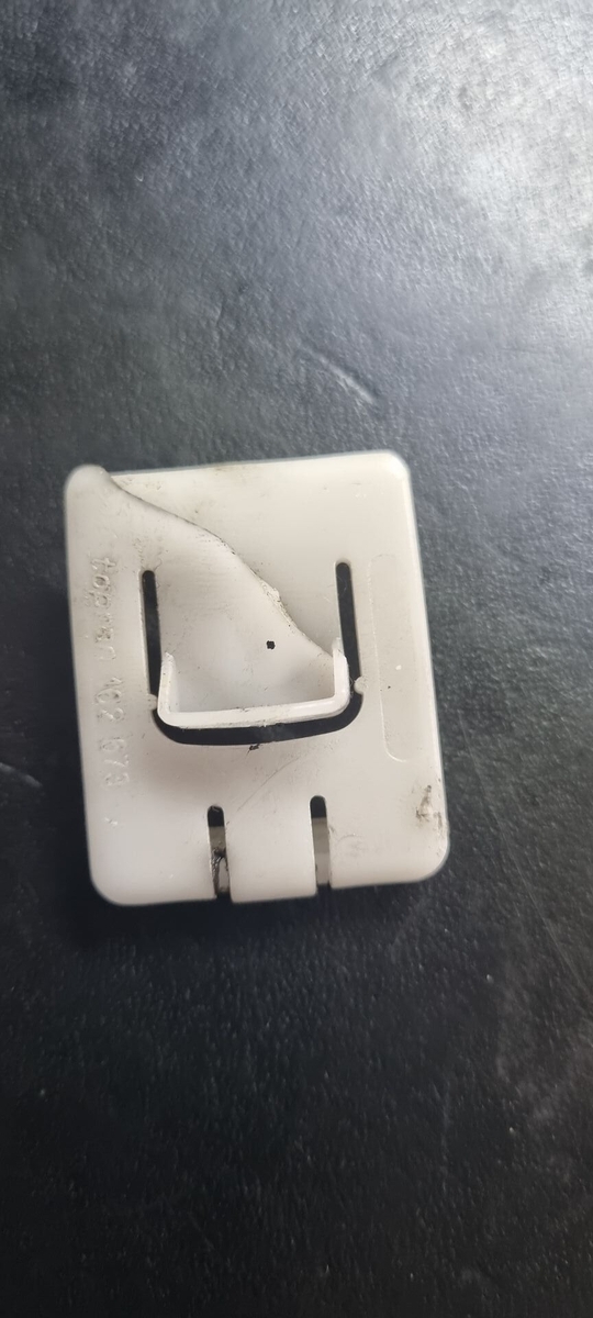

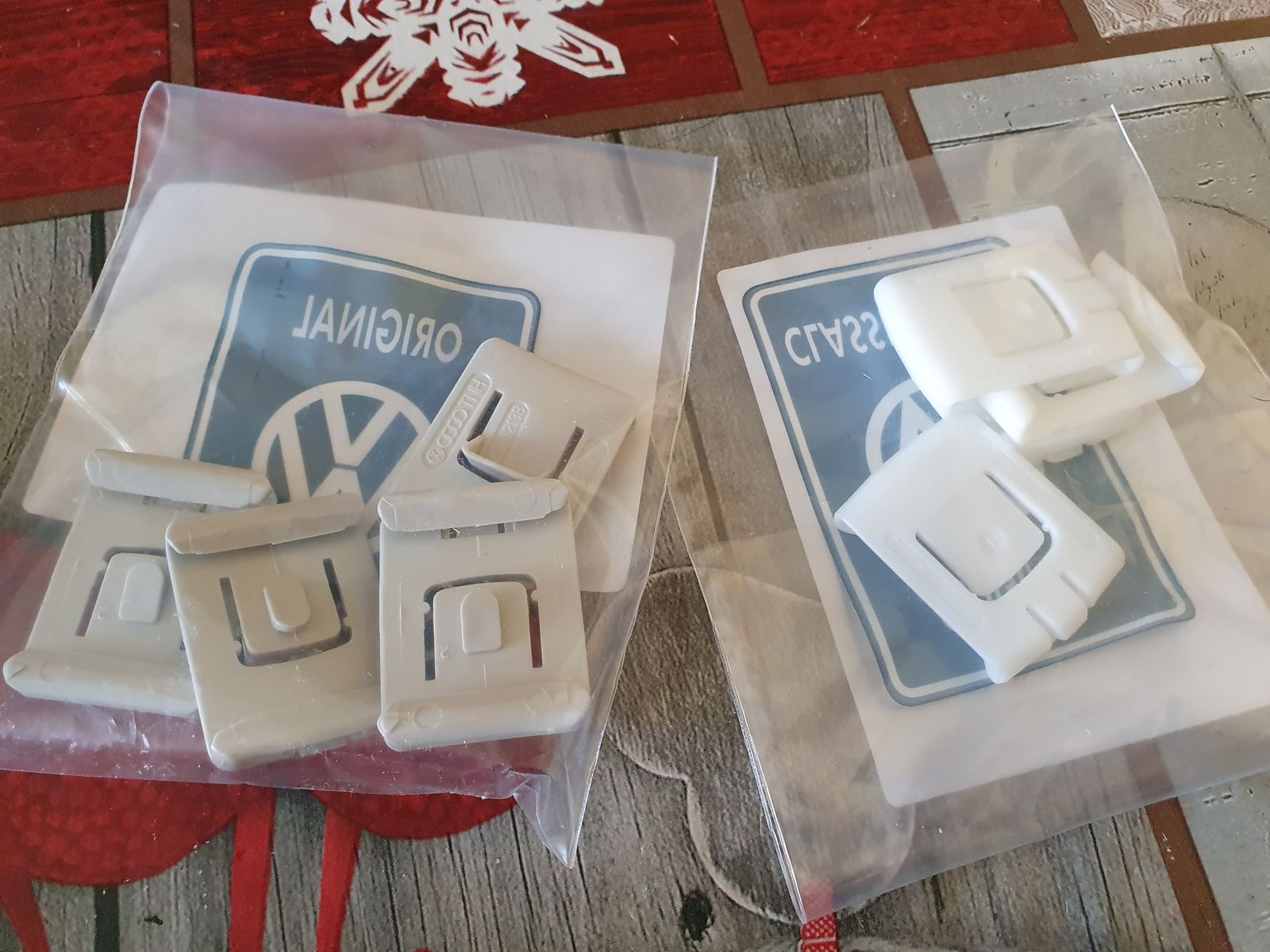

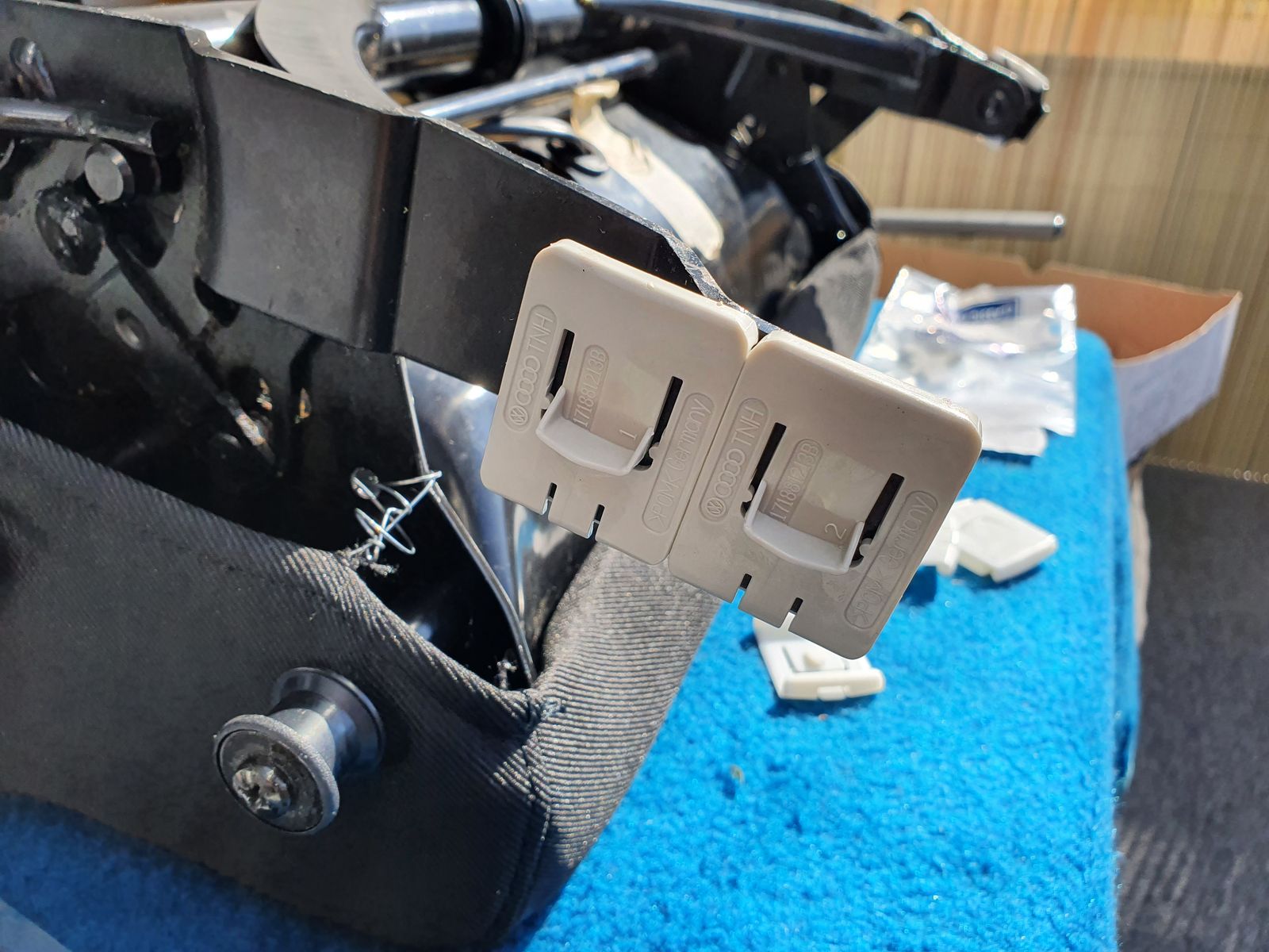

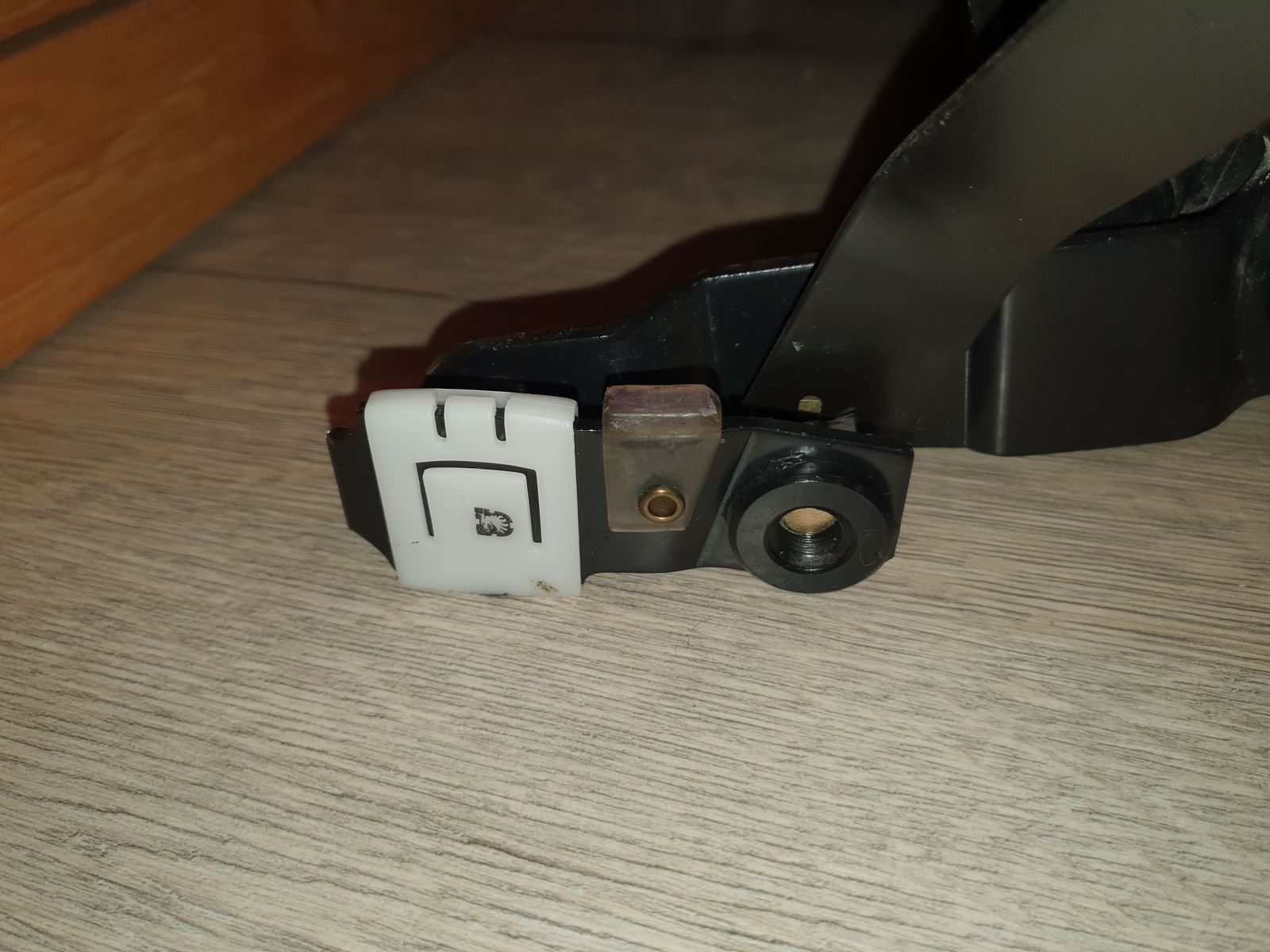

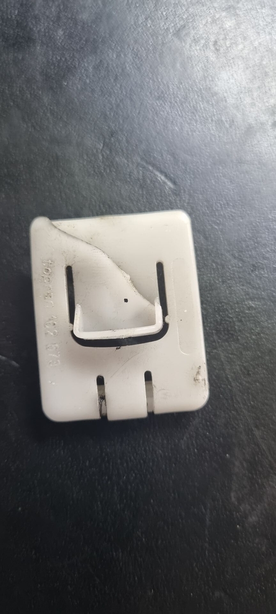

mir fehlt der weiße Clip am Fahrersitz. Weiß jemand wo ich das her bekomme?
Leider sind sie niergends mehr verfügbar. Bei ECSTuning.com ebenfalls nicht.
