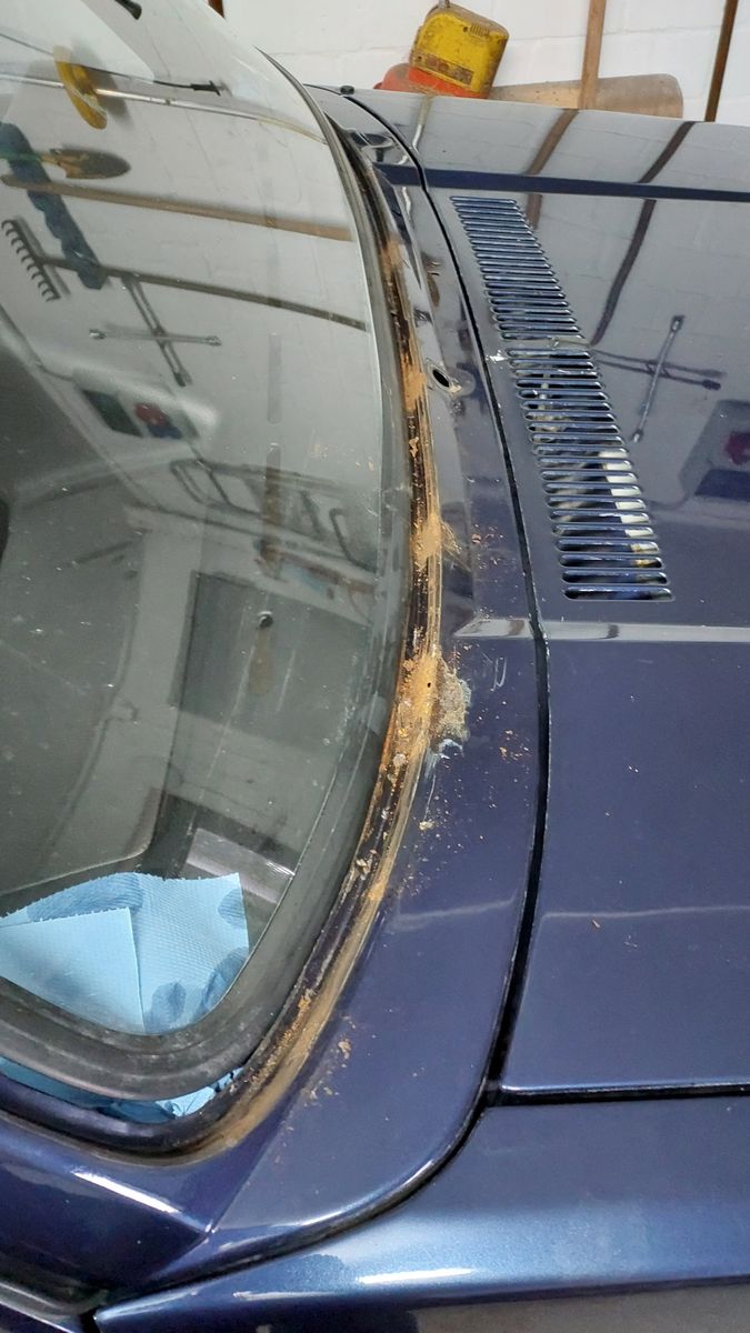

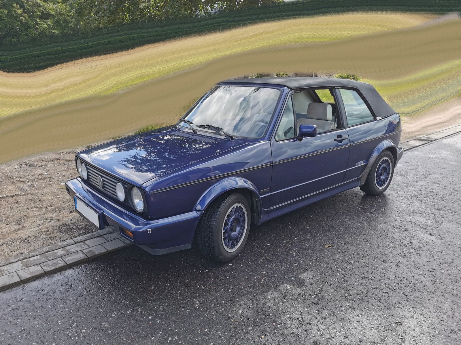

    von weitem garnicht mal so schlecht, ein paar dellen und kleinere roststellen.
    aber der teufel sitzt eben im detail...

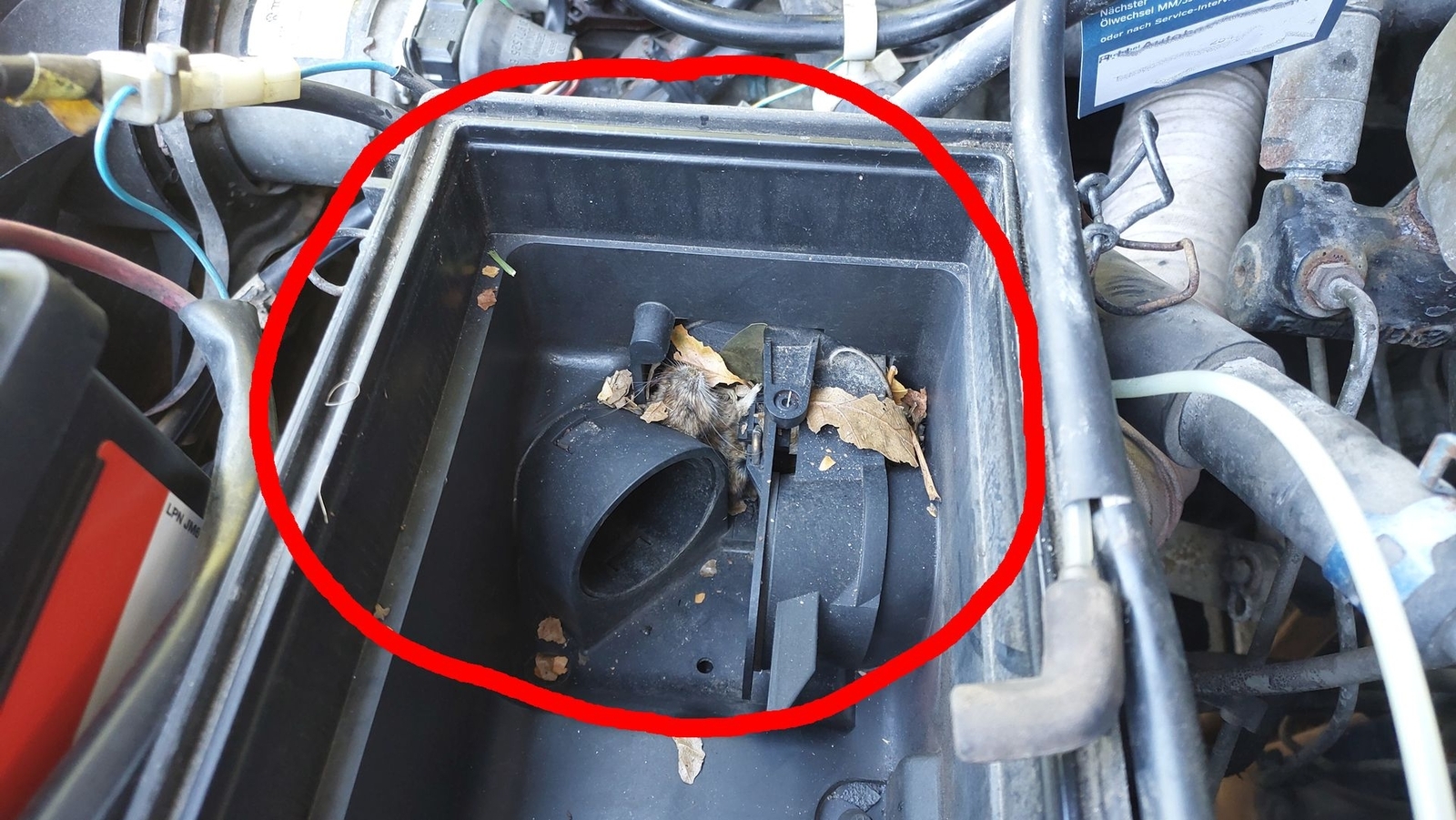

    und dann fanden sich auch noch andere dinge im auto die dort nicht hingehören (achtung nichts für schwache nerven)

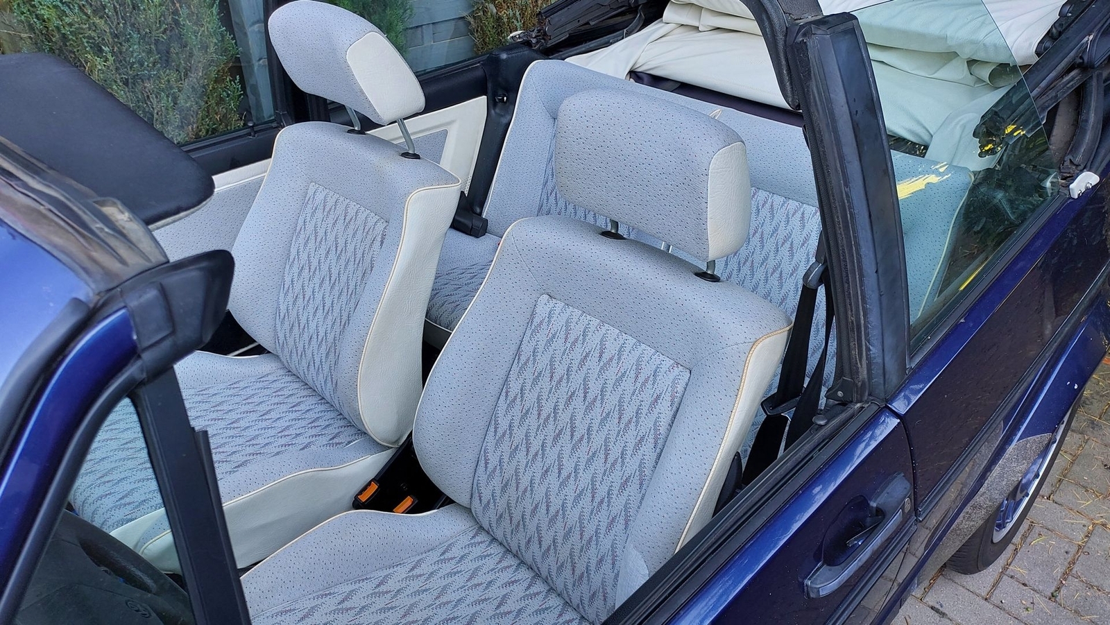

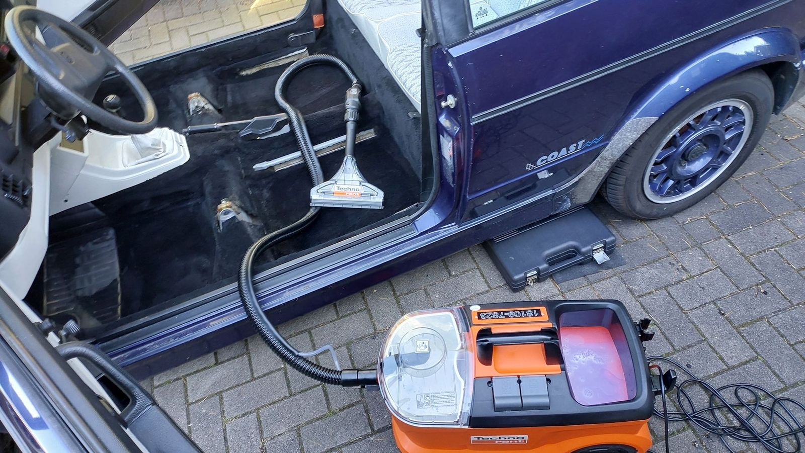

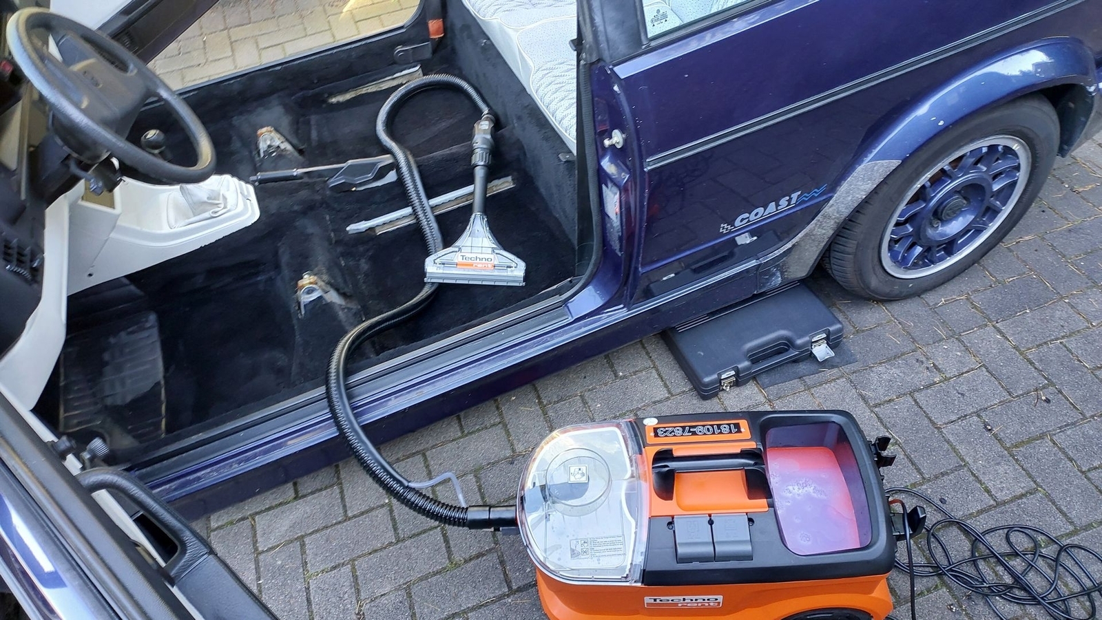

    nach den ersten reparatur und lackierarbeiten geht es nun um die pflege der verbliebenen teile, unter anderem erstmal sitze und teppich reinigen, da steckte doch nach 34 jahren so einiges drin <X

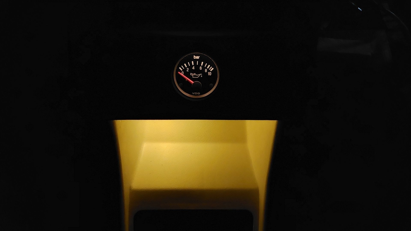

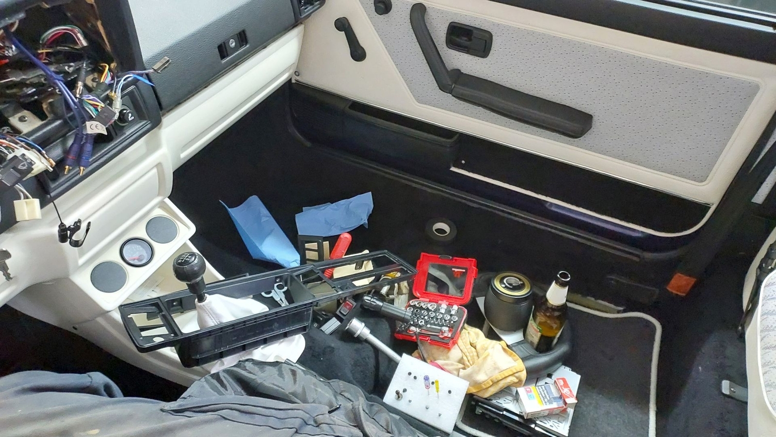

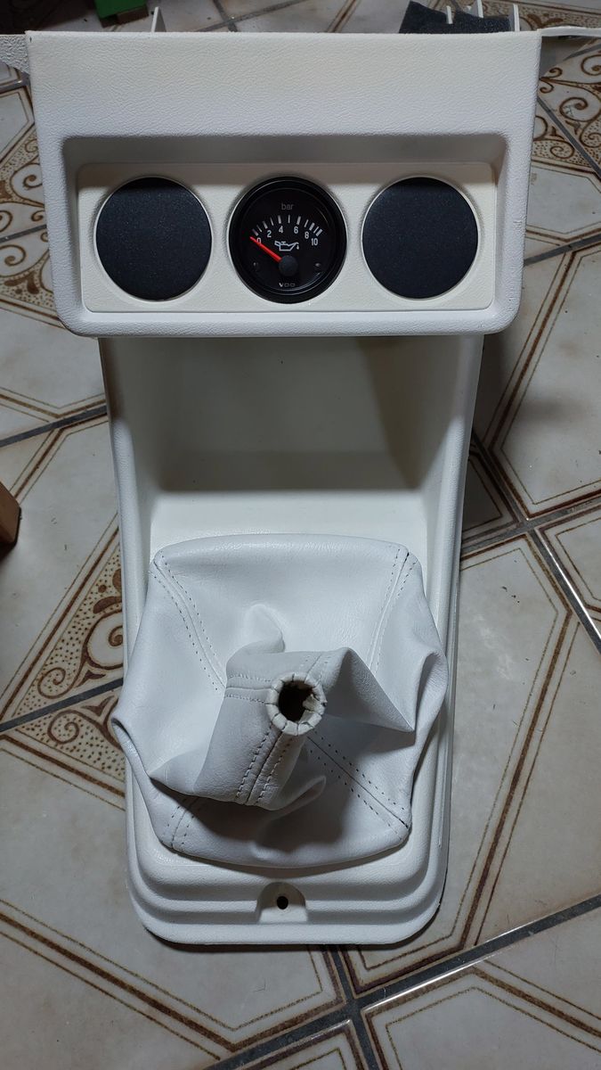

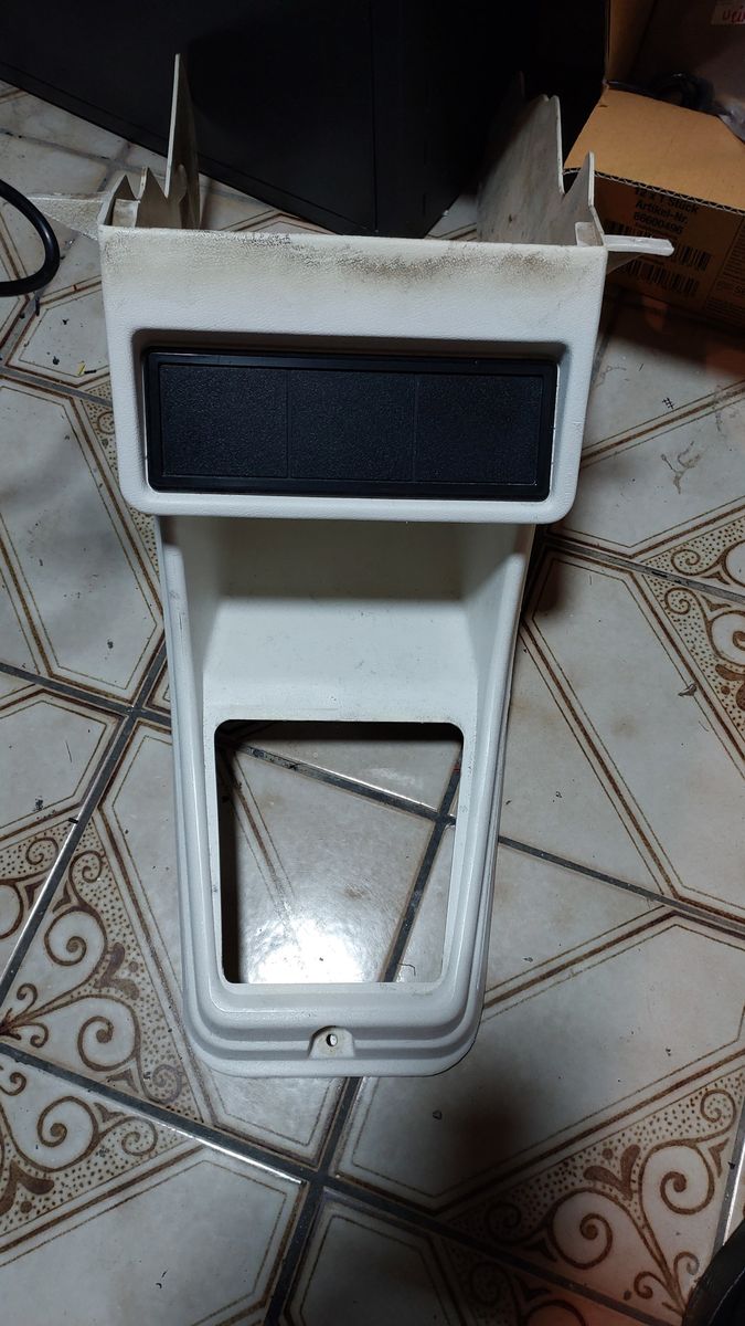

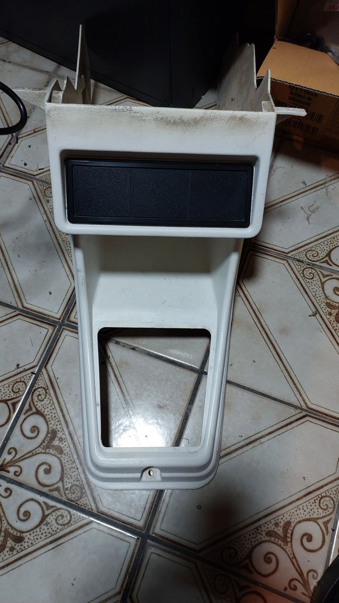

    aber es gibt ja auch genug was ich eh drinnen mache, da wäre z.b. die speckige mittelkonsole nebst schaltsack:
    an der mittelkonsole hat meine frau sich erstmal mit ihrem "spezialputzmittel" ausgetobt, und der schaltsack hat dann noch eine behandlung mit lederfarbe bekommen.

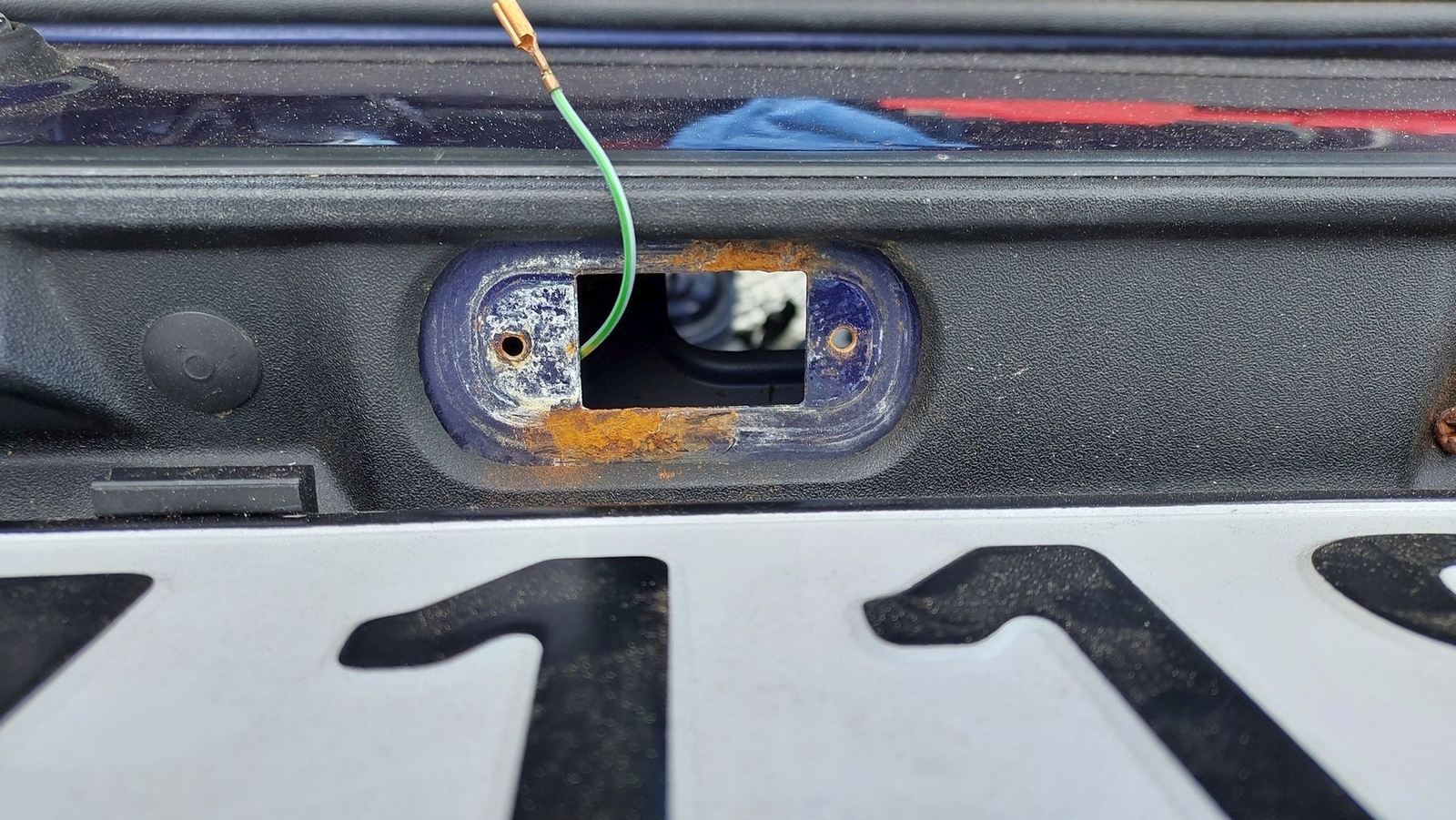

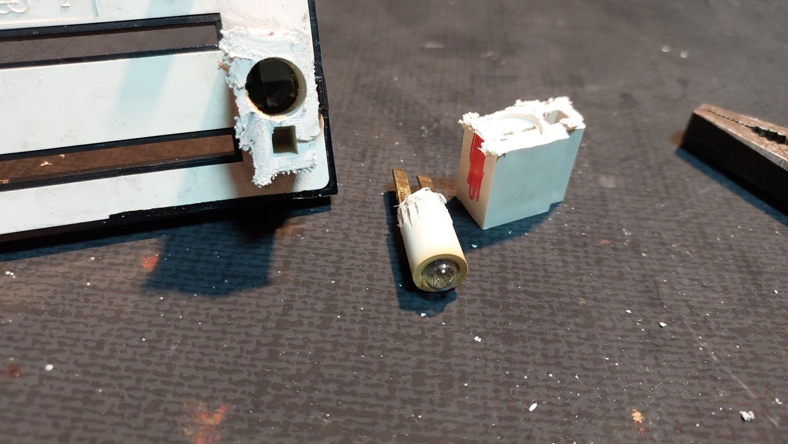

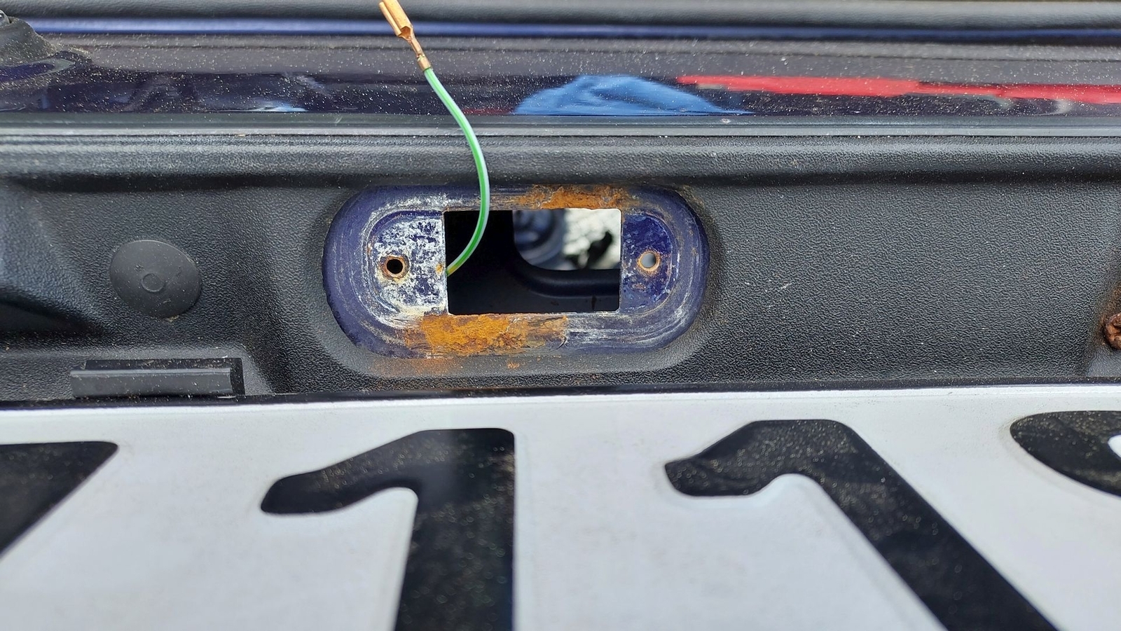

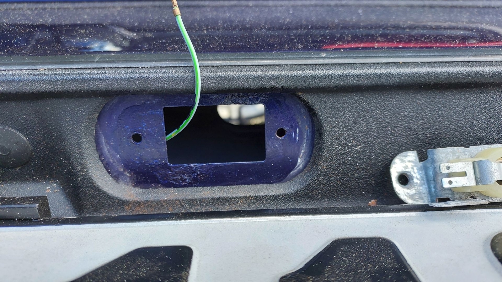

    ich weiss nicht ob das standard ist, aber oberhalb des ablagefach war ein ca 2cm grosses rundes loch.
    da habe ich dann aus einer alten kennzeichenleuchte nebst LED eine beleuchtung draus gebaut.

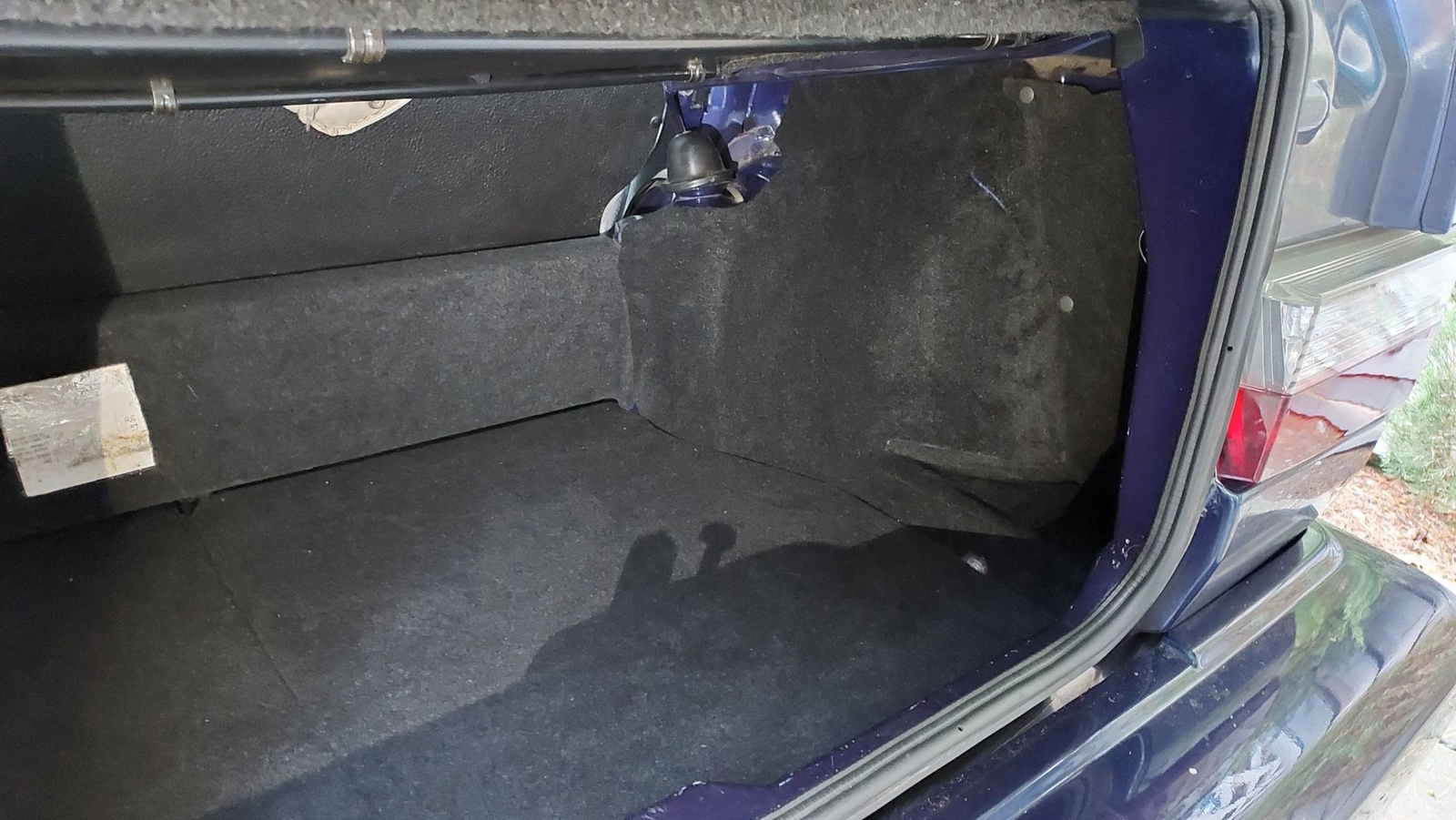

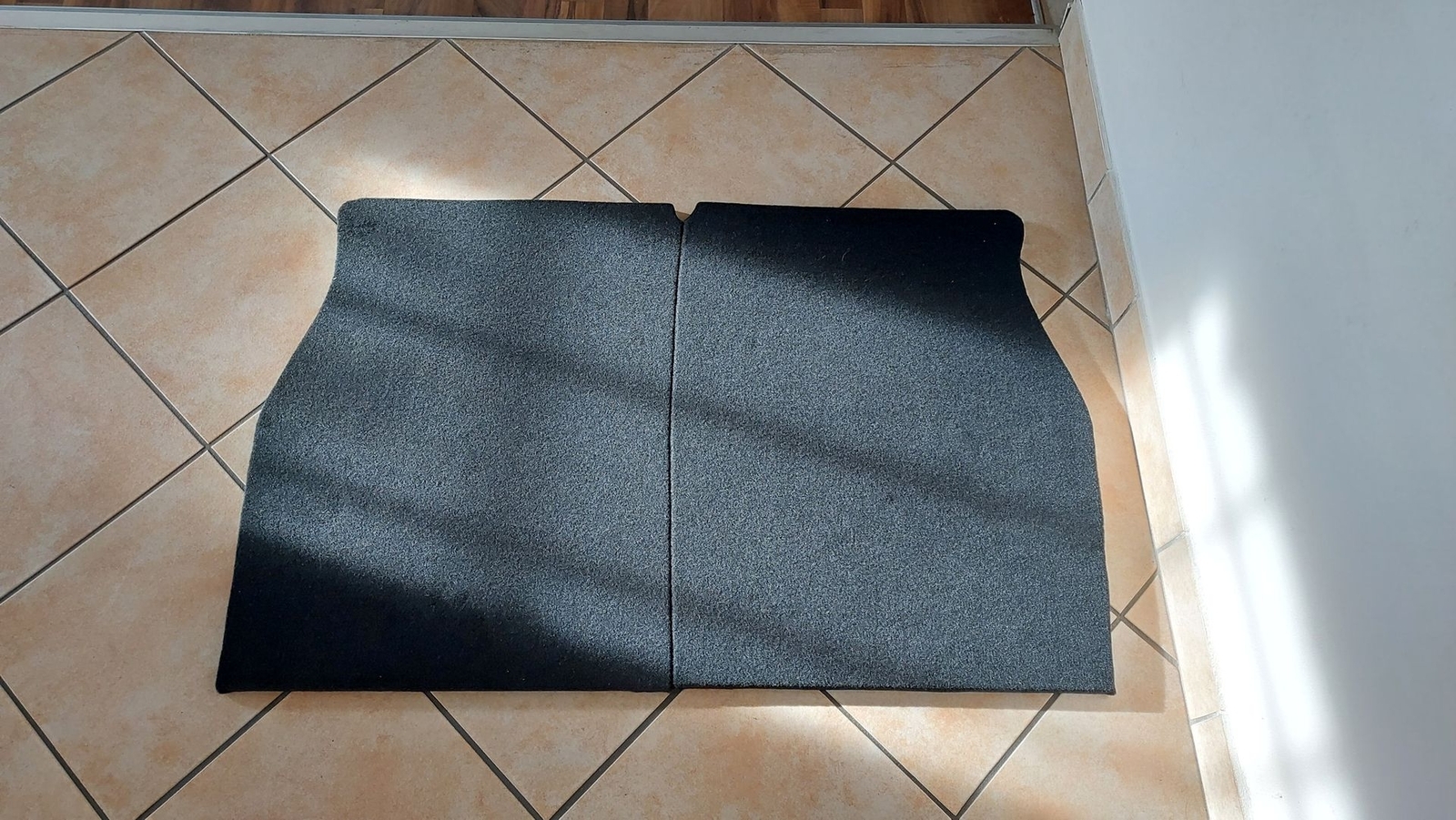

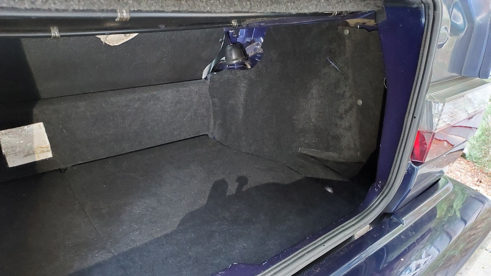

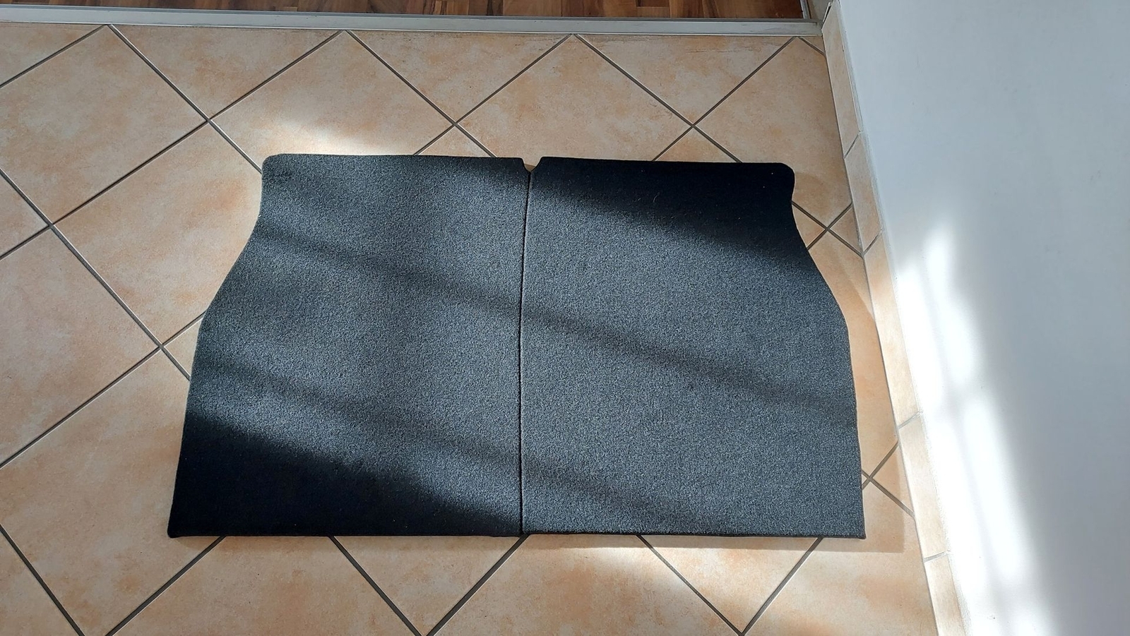

    und da mir der nackte kofferraum nicht so gefallen hat, bekam dieser dann eine lage selbstklebender filz, zusammen mit einer entsprechenden MDF platte.
    sieht jetzt nicht nur "clean" aus, es ist vorallem stabiler als der olle teppich der da drin lag wo alles mehr oder weniger ins reserverradloch abgesackt ist.

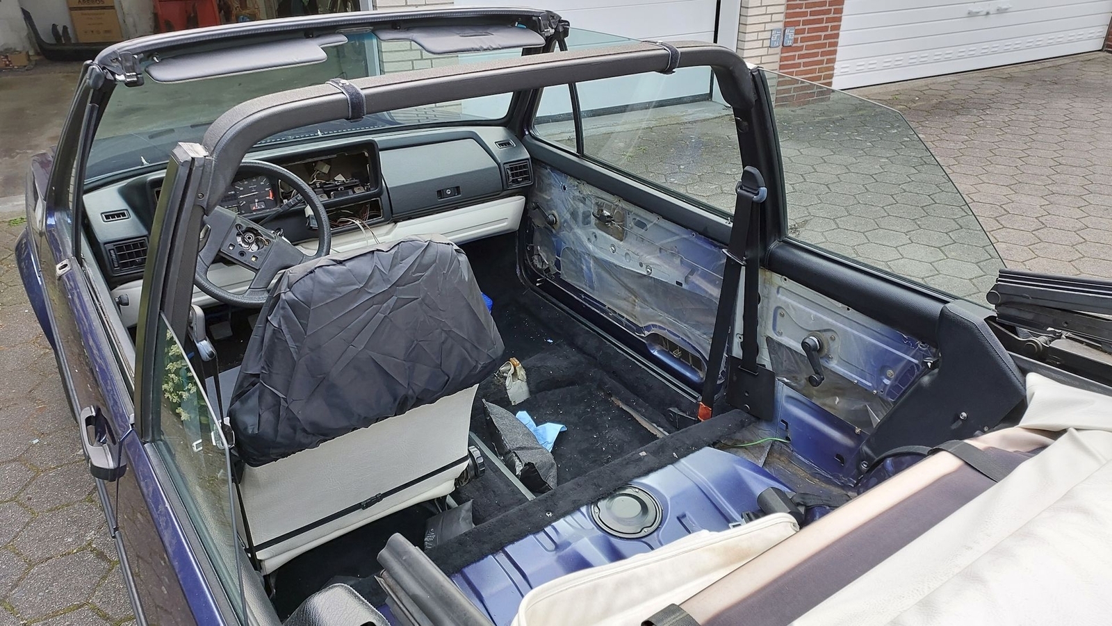

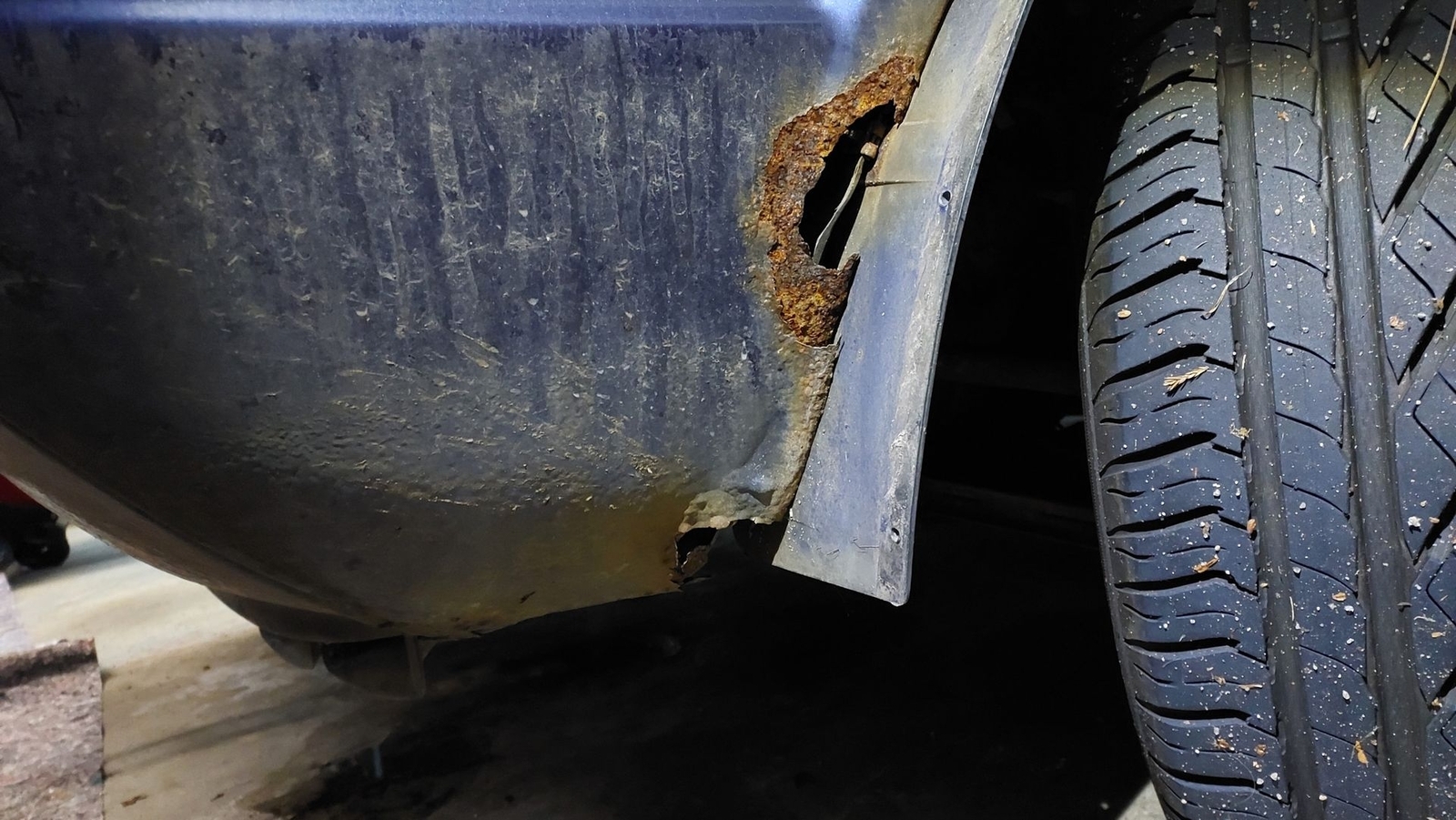

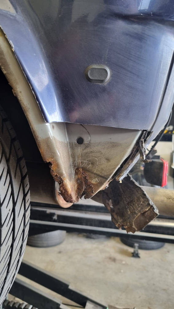

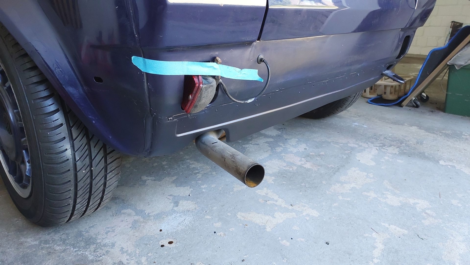

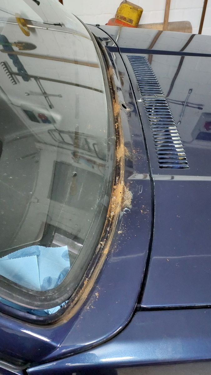

    hinter einer dicken schicht karrossierdichtmasse gab es dann noch einige unschöne überraschungen.
    beide seiten und das halbe heckblech wurden ersetzt.
    zum glück alles unterhalb der verkleidungen und der heckschürze.
    und hier und da an div. stellen immer noch ein paar kleinere überraschungen...
    aber jetzt wo der rost so langsam aber sicher überall entfernt ist, kanns dann auch mal an die schöneren dinge gehen.

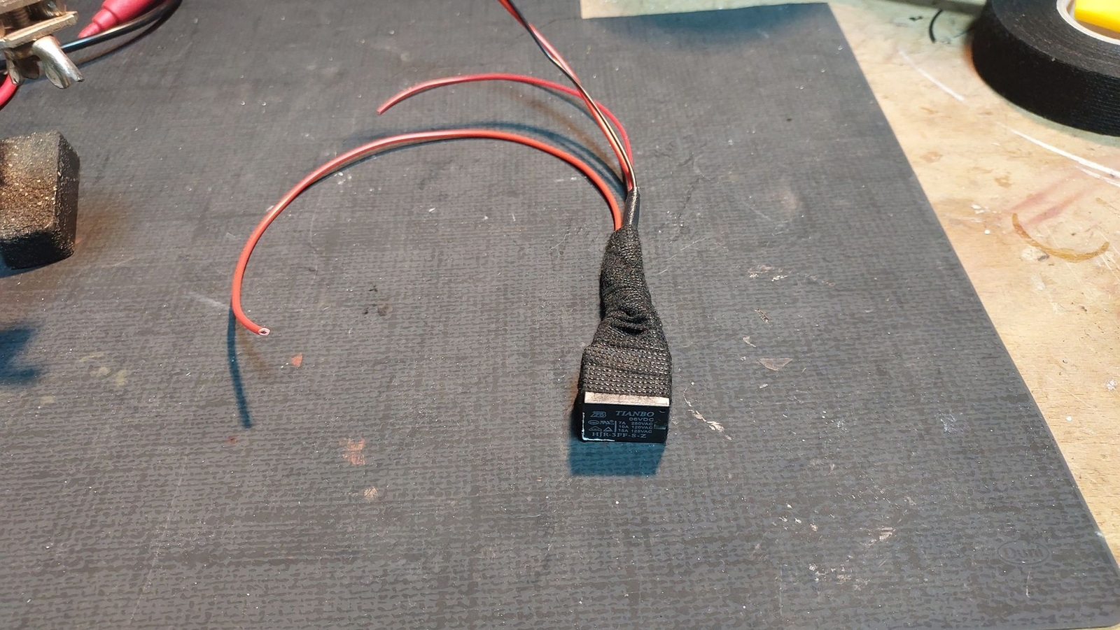

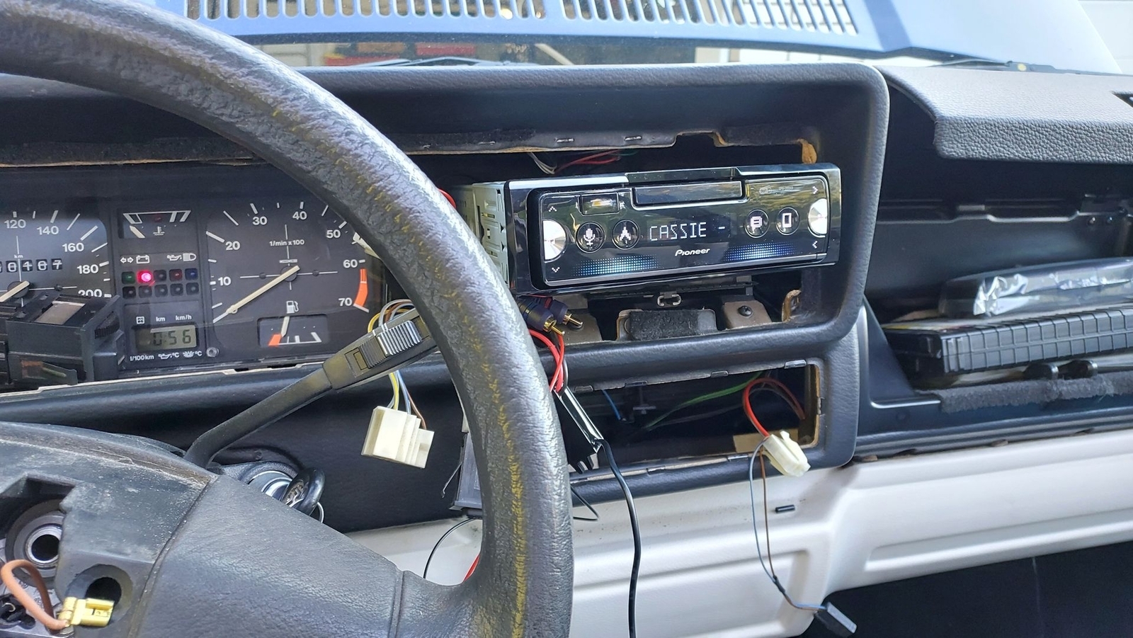

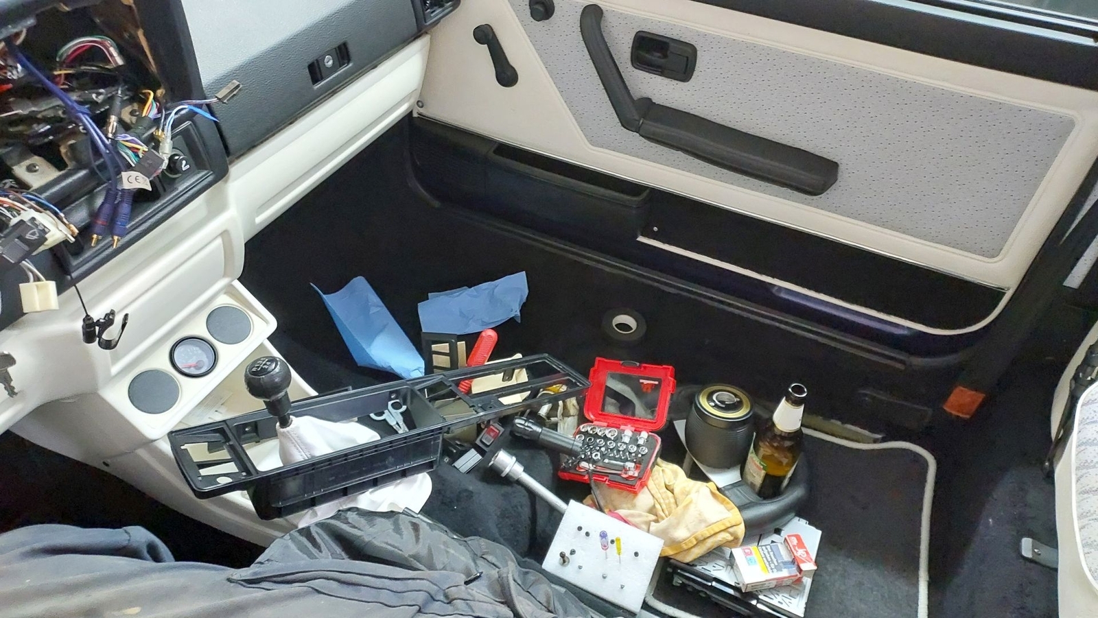

    da ich keine lust hatte irgendwo im fussraum bei der ZE nach zündungsplus zu suchen, hab ich mal kurzerhand ein relais aus der schublade gezogen und lasse das nun darüber laufen.
    die ersten töne kamen dann auch durch die neuen lautsprecher :)
    muss ich noch alles ordentlich verlegen und dann kann der einsatz und die mittelkonsole wieder rein.

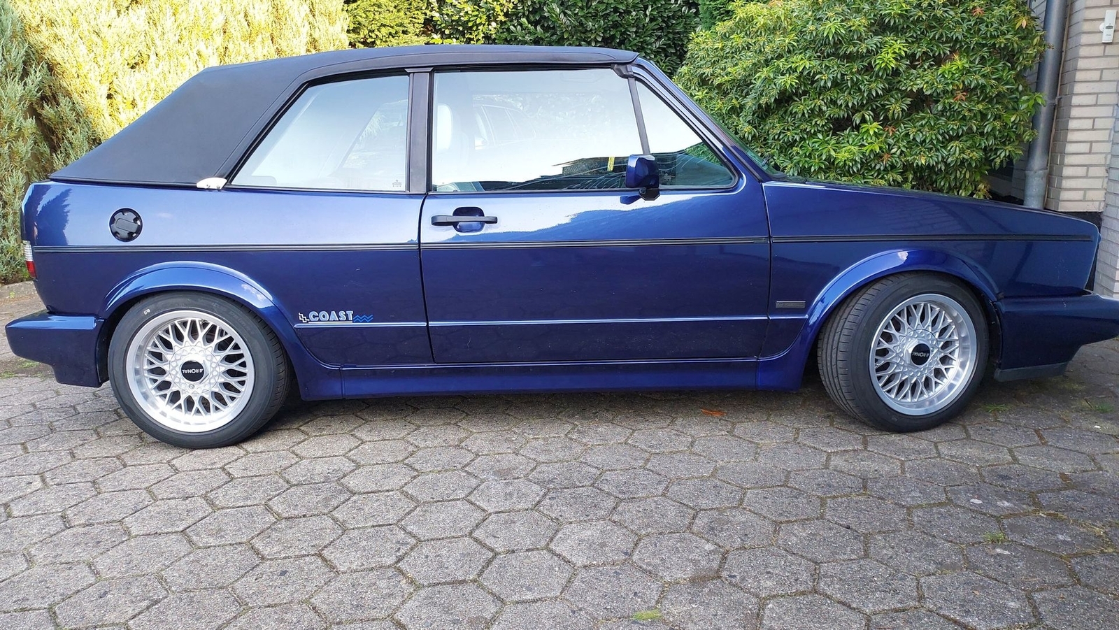

    nächste woche sollen die neuen felgen rauf (7,5 x 15 mit 195/50) und da ja leider erst ab ~91 die radläufe schon gebördelt waren muss dann hier noch etwas umgelegt werden, aber das ist ja absehbar.
    im juni sollte cabbi dann endlich wieder komplettiert und fahrbereit sein ²³
    Golf 1 Cabrio Bj. 90 mit 2H Motor in Purpleblau

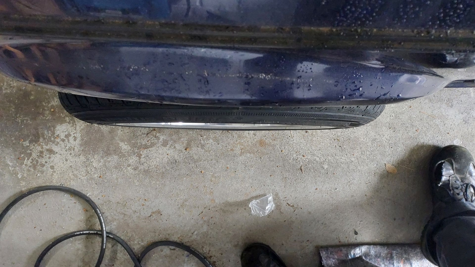

  • Ok.noch kein sturz eingestellt und die karmann verbreiterungen fehlen, aber das wird spannend vorn :/
    Hinten würde noch ne kleine distanzscheibe passen.
    Das hätte ich jetzt bei einer eigentlich dafür vorgesehener grösse nich gedacht....
    Alle felgen ET25 in 7,5*15 mit 195/50
    Na mal sehen was mit den verbreiterungen und nach der vermessung passiert.
    viel Tieferlegen wollte ich zum glück nich :saint:

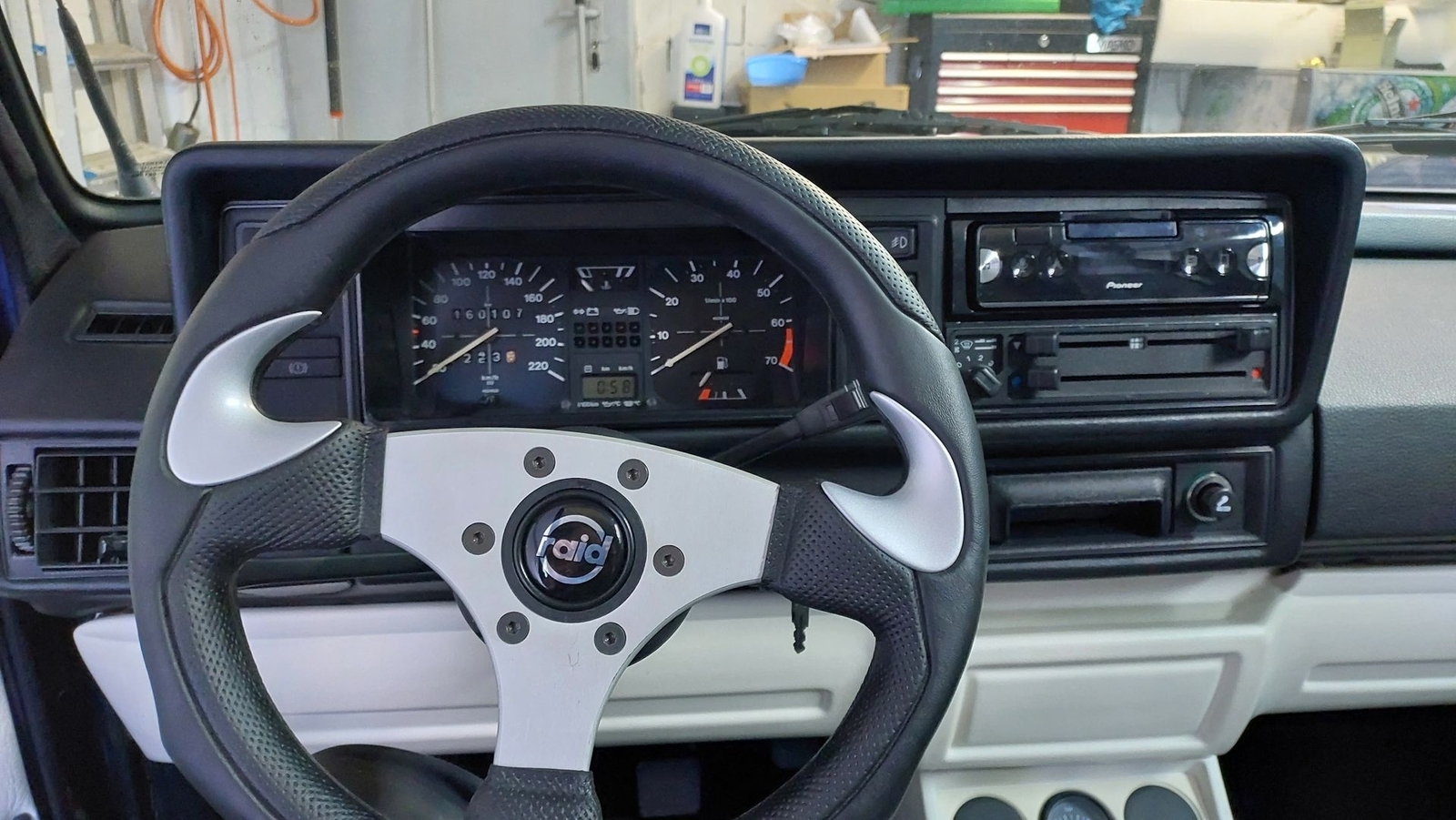

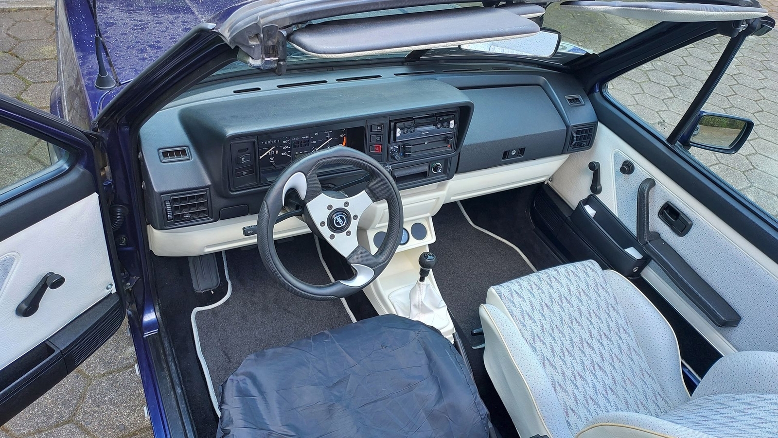

  • Vorher
    Nacher
    Teppich habe ich an den kanten angeklebt, da die stoffstreifen zur befestigung allesamt zu staub zerfallen waren...

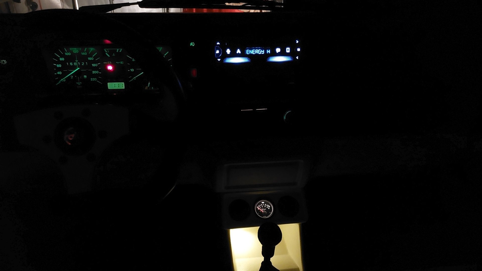

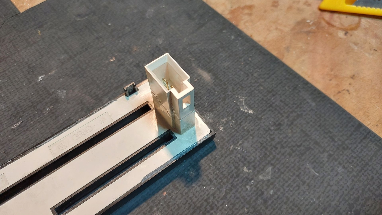

    leider macht mein handy sch€!$$ nachtaufnahmen... die helligkeit ist in wirklichkeit so wie tachobeleuchtung, also die mittelkonsole und das radio strahlen nicht so.

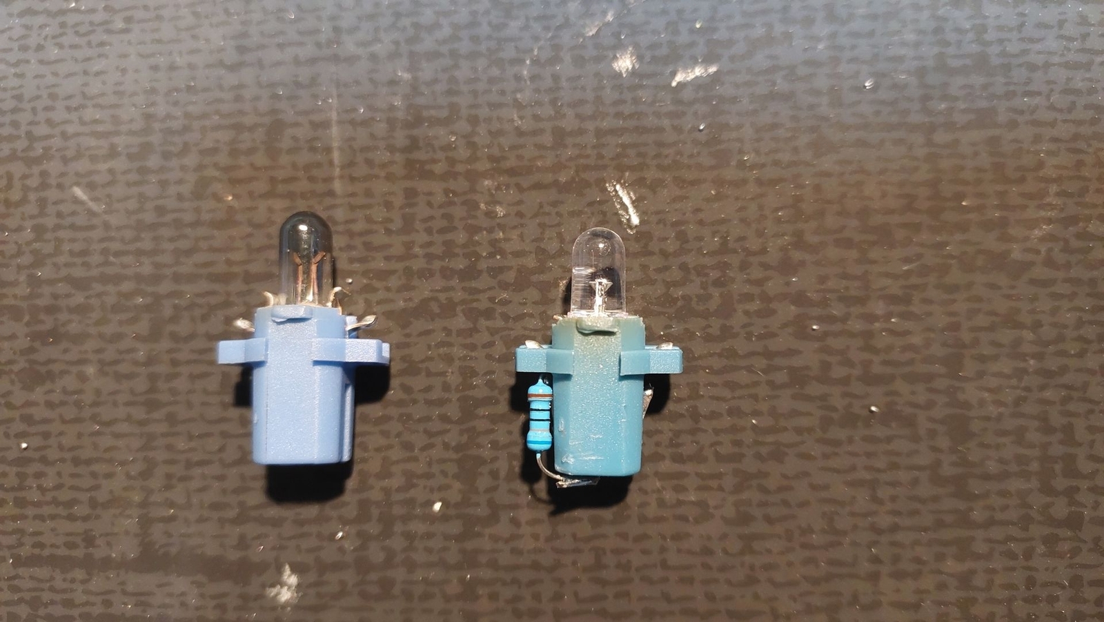

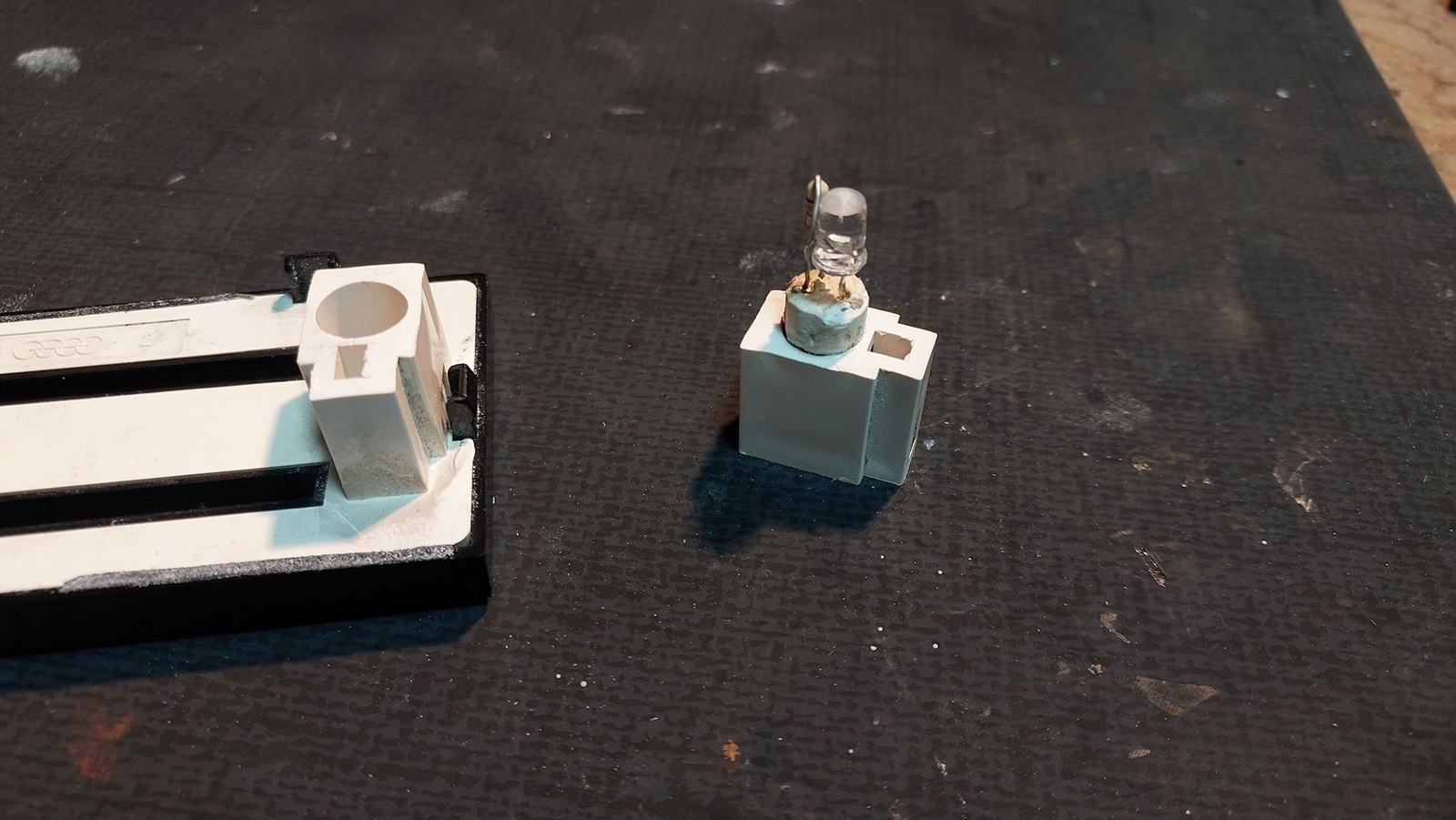

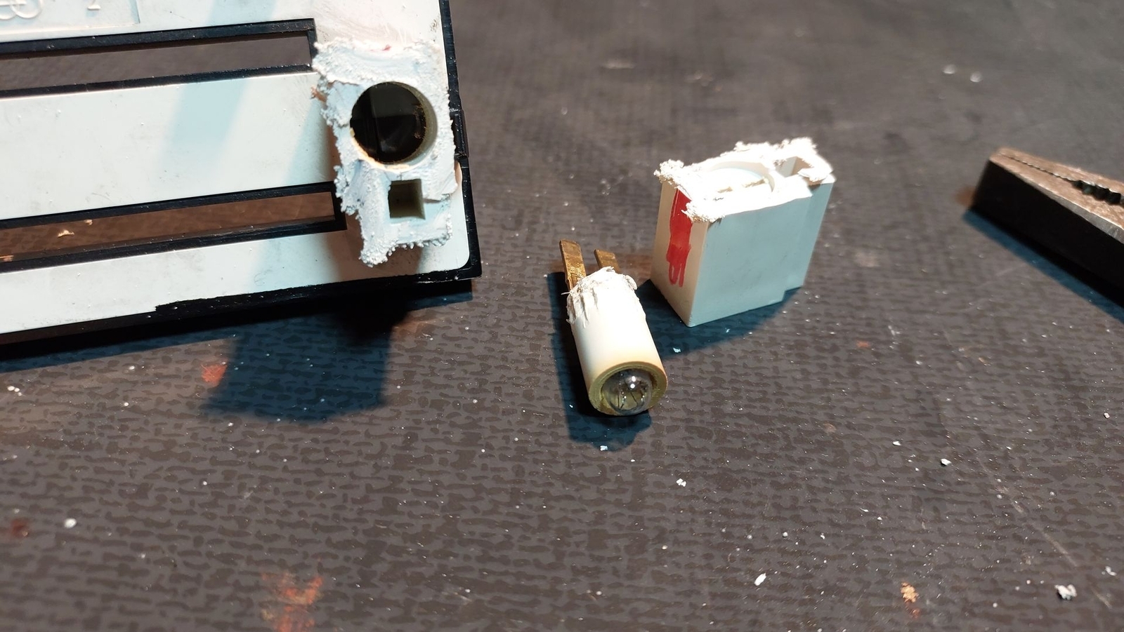

    Tachobeleuchtung hab ich (ausser dem display) auf LED umgelötet (LEDs hab ich immer ein paar tausend zuhause, und die sockel selbst waren ja noch im KI, ist vielleicht 5min arbeit pro stck).
    lässt sich einwandfrei dimmen und sieht aus wie original glühbirnen.

    Du Schreibst, du hättest die Birnchen der Tachobeleuchtung ersetzt durch LEDs.
    Was für LEDs hast du verwendet? Klar oder grüne, dimmbar? Und welchen Vorwiderstand hast du angelötet?

    5mm klar wie oben im bild zu sehen.
    widerstand standard für 12v also irgendwas um 470ohm.
    Ich glaub hier im wiki war ein bild wo + und wo - auf der leiterplatte zu sehen ist.
    Da hab ich mich beim einsetzen dran orientiert und klappte auf anhieb.

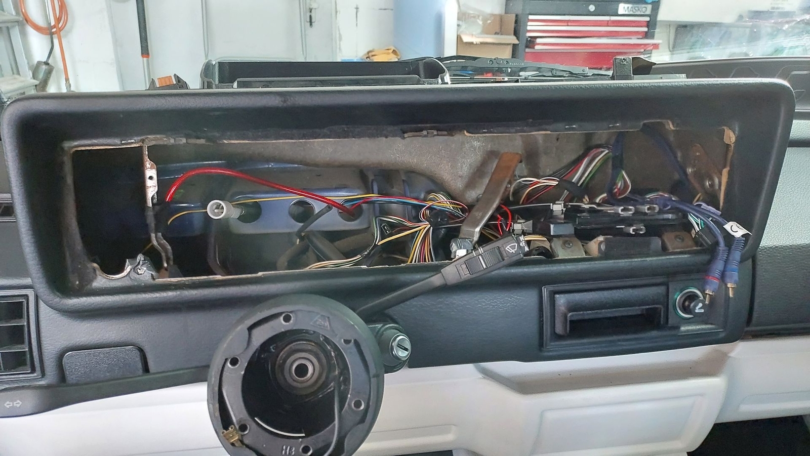

  • 1 schritt vor, 2 schritte zurück ;(

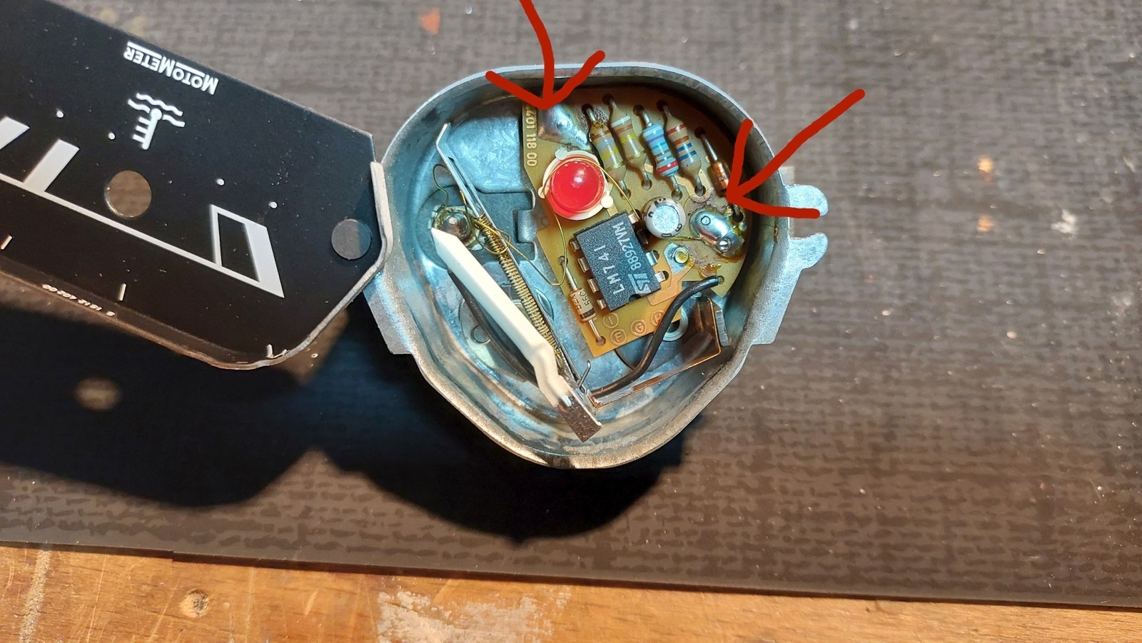

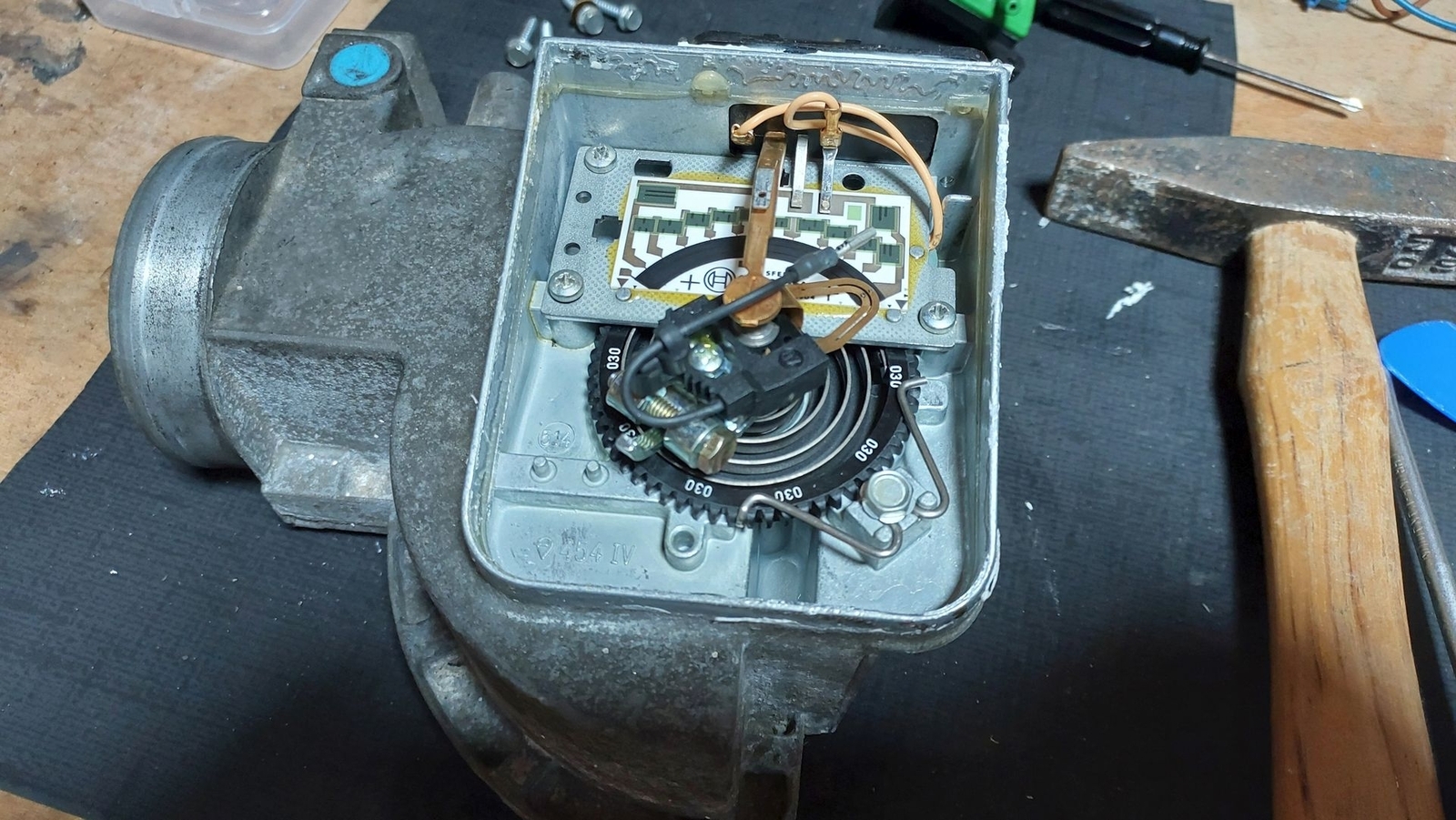

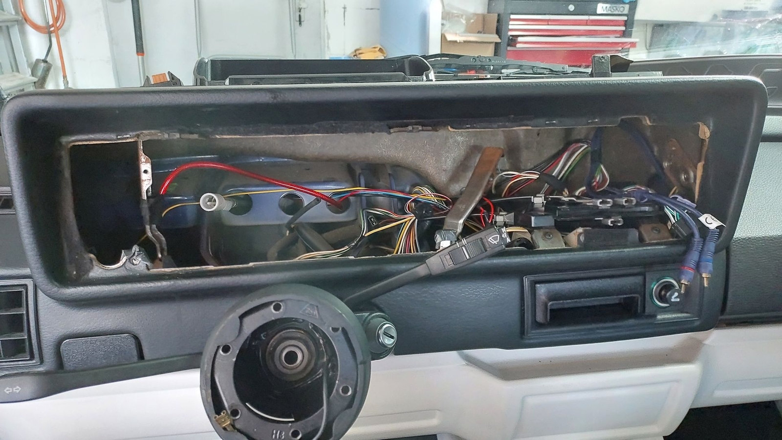

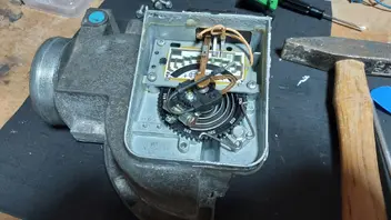

    zum einen ging nach dem zusammenbau des kompletten cockpits die kühlwassertemperaturanzeige plötzlich nicht mehr, und zum andern lieferte der luftmengenmesser auch nur irgendwelchen wilden werte...
    also alles nochmal raus

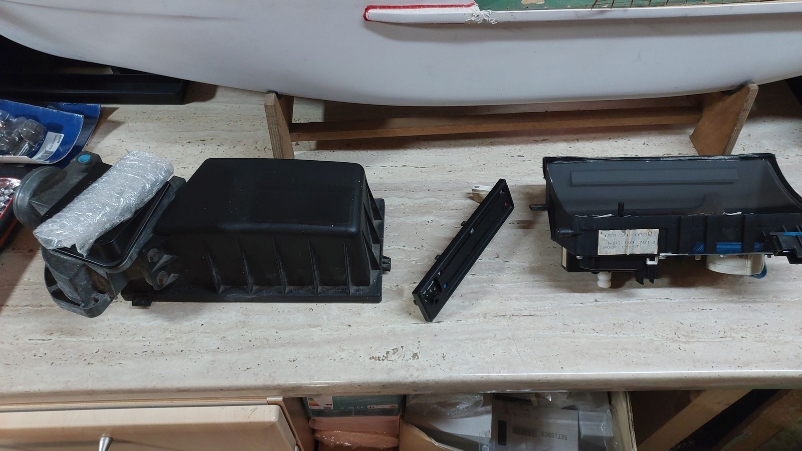

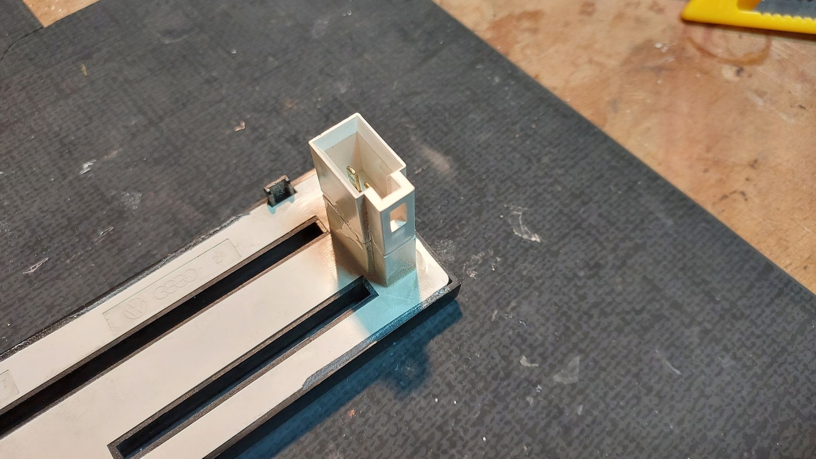

    und den LMM und die heizungsblende (hab ich erst vor kurzem festgestellt, dass die nicht mehr leuchtet) auch gleich mitgenommen...

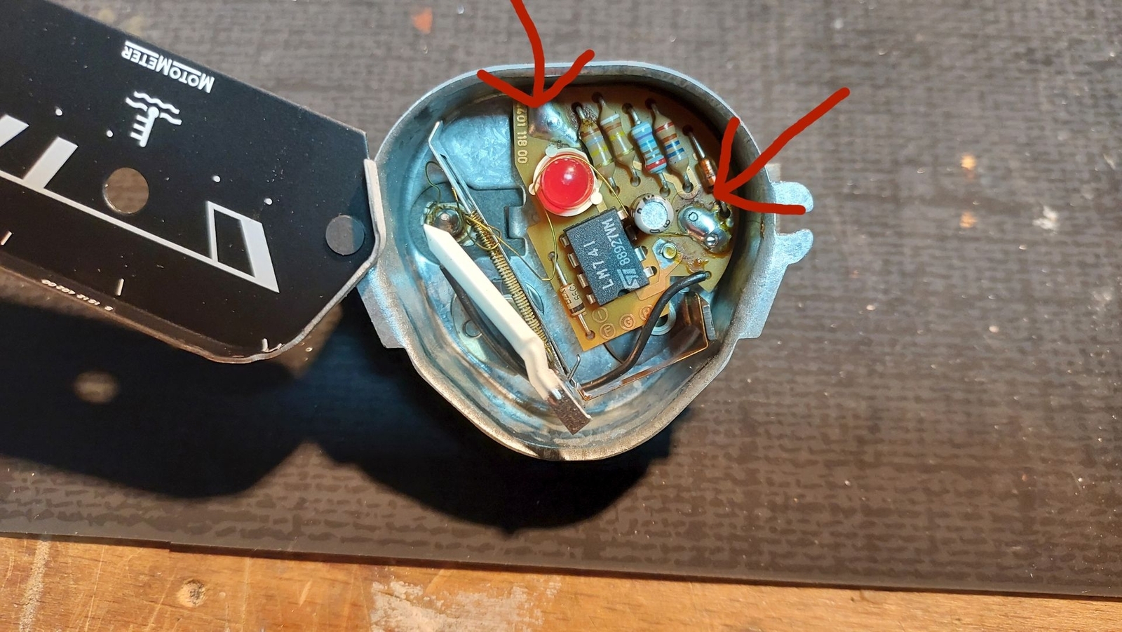

    das problem mit der ausgefallen temperaturanzeige war dann auch schnell gefunden (die kalte lötstelle rechts ist da wo der widerstandswert gemessen wird, die obere ist masse und sieht auch schon angegriffen aus).
    jetzt kümmer ich mich um den LMM und dann hoffe ich, dass nicht wieder etwas neues ausfällt oder komische zicken macht....

  • Hatte ich eigentlich vor (platine vom chinamann liegt hier) aber ich dachte ich versuch erstmal die gut&günstig methode (beinchen biegen).
    Hat ausgereicht, der läufer geht jetzt vielleicht 0,5mm unterhalb der bisherigen linie und so kommt nun ein sauberer linearer widerstandswert.
    Hat zwar an meinem problem nix geändert aber macht nen besseres gefühl ^^

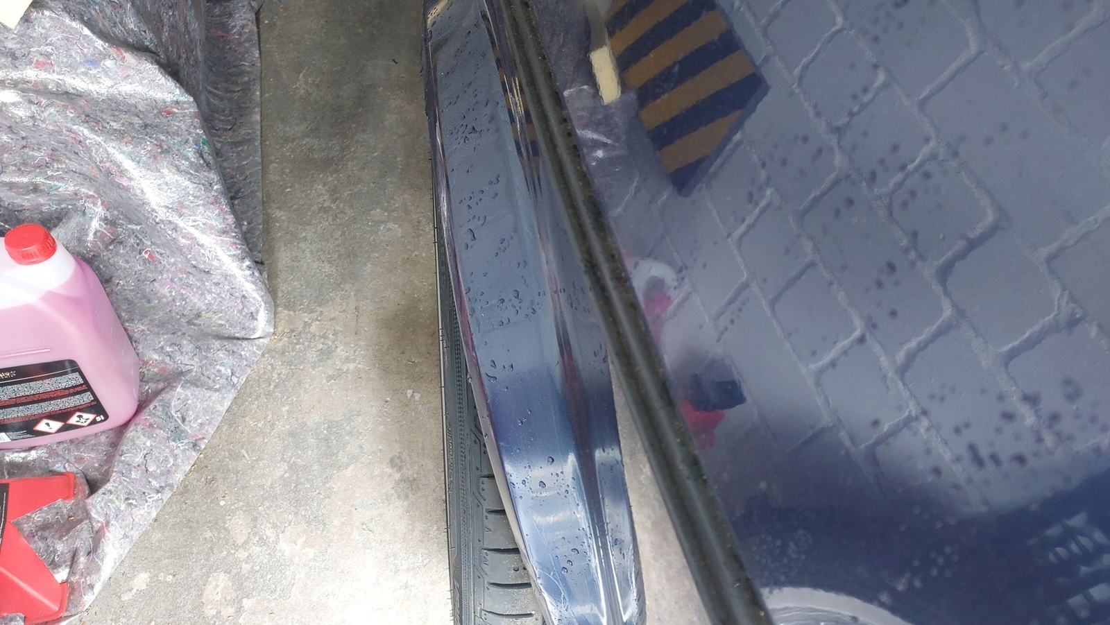

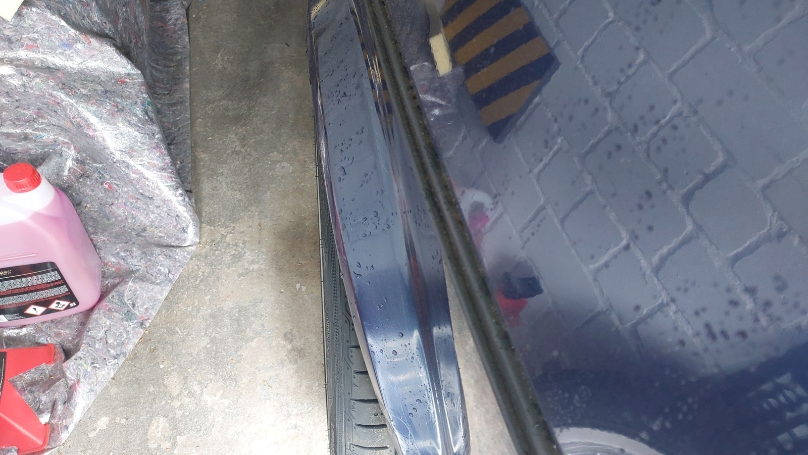

    Zum 34ten gabs heut paar hammerschläge auf die kotflügelkanten weil die 7,5x15 ja erst nen jahr später serie waren und ich daher noch platz schaffen musste.
