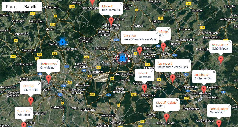

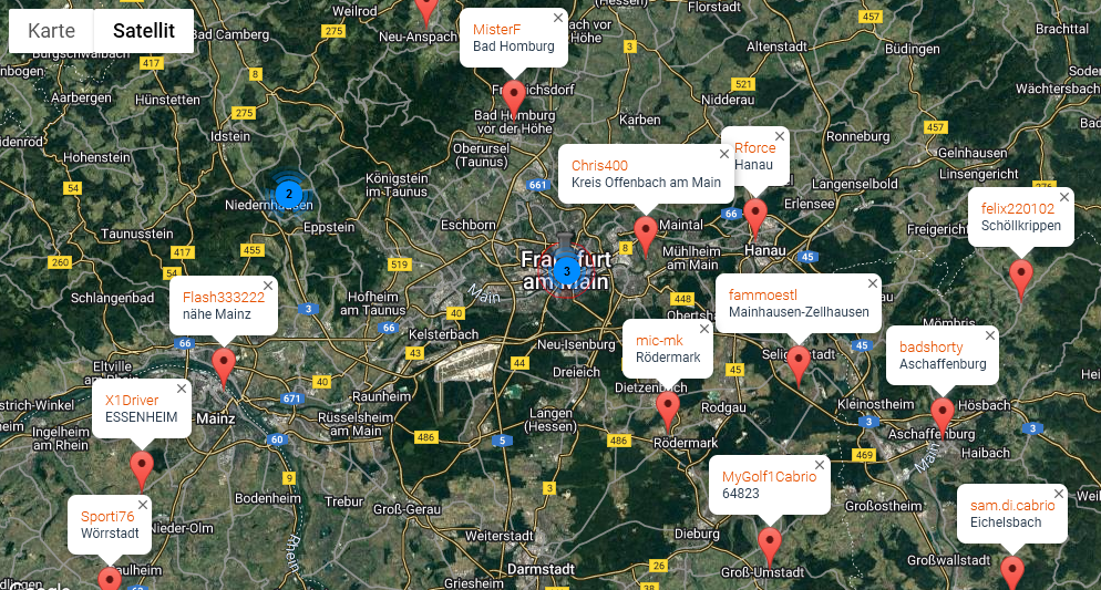

  • Nun da wir wissen wo du herkommst kann man einen Schritt weitergehen.
    Wie schön das wir diese tolle Userkarte haben :love:
    usermap - Forum Golfcabrio.de
    www.golfcabrio.de
    Diese 3 gibt es da:
    Leider kenne ich die gar nicht. Al Bundy natürlich schon. Und Yello macht den Ohrwurm "The Race".
    Nun kann ich leider nicht mehr helfen :(
    Etwas weiter weg sind ein paar erfahrene Leute - vielleicht nimmt sich einer dein Problem an.
    g%l
