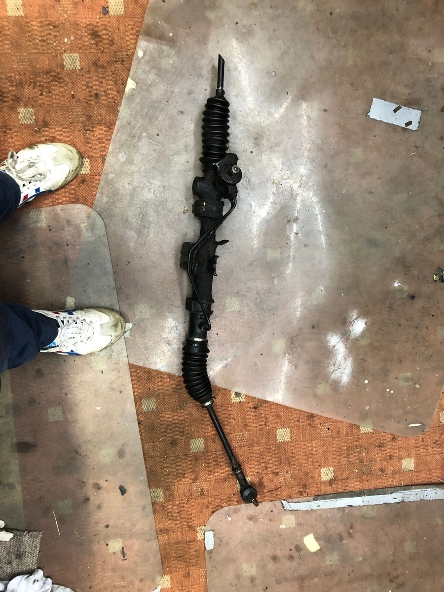

  • Meine persönliche Hitliste der ätzendsten Autoreparaturen hat einen neuen Spitzenplatz:
    Servolenkgetriebe Golf 1 Cabrio ohne Hebebühne ausbauen... was ein Gewürge. Garniert mit butterweichen, festsitzenden Überwurfmuttern der Servoleitungen und genau 1 cm zu wenig Platz um das Ding in einem Stück herausbugsieren zu können. Da habe ich dann letztlich den Trennschleifer rausgeholt.
    Wie immer: Wenn im Reparaturleitfaden alles in ein paar Stichpunkte mit den Wörtern "entfernen" und "herausnehmen" steht sollte man immer drohende Gefahr sehen :wut:

  • Schon Gedanken gemacht wie du die neue Lenkung wieder reinkriegst :?:  :/
    Schweißt du dann die Spurstange die du vorher durchgeflext hast wieder an ? :weg:
    Ja,
    ich werde die linke Spurstange erst im eingebauten Zustand montieren. Dafür werde ich mir einen Gegenhalter "bauen" damit die Zahnstange (die ja sonst in den Schraubstock gespannt werden soll) gegengehalten wird.

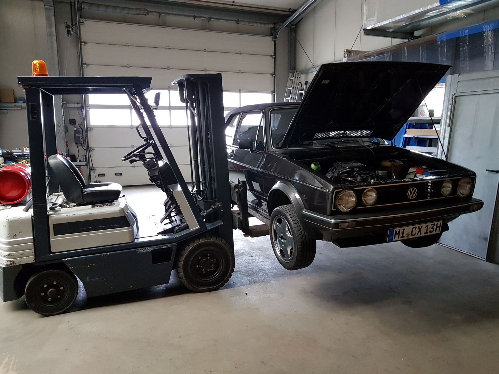

    Ich habs zum Einbau dann so gemacht.
    Zugegeben - mit Bühne und die Achse mal eben drunter wegnehmen ist "etwas" angenehmer :saint:
    Viel Achse ist da ja nicht.
  • also ich käme nicht auf die Idee die Lenkung mitsamt Spurstangen da raus zu heben :D
    Als ich vor 10 Jahren die Servo am 2H meiner Eltern tauschte, habe ich mit Hebebühne schon geflucht . Auch ohne Spurstangen bekam ich das Ding nur raus, indem ich beifahrerseitig das Ding schräg nach oben stellte und dann diagonal nach unten herauszog.
    Spurstangen am LG lösen, solange es noch an der Karosse hängt . abschrauben, nachdem das LG von Karosse und Kreuzgelenk und Servoleitungen gelöst wurde. Idealerweisehat man sogar das Werkzeug dazu, dann gehts noch leichter ....
    BGS 66527 Spurstangengelenk Werkzeug 45-50 mm
  • So wie ich das verstanden habe ist es so, dass man die Lenkstange (mit dem Ritzel) gegenhalten muss (laut Repleitfaden wird die in den Schraubstock gespannt) um die Spurstange zu lösen weil die Lenkstange sich sonst verdreht und irgendwas innen drin beschädigt/ verschleißt. Daher nützt mir dieses Werkzeug auch nicht so viel. Wenn ich komplett einschlage komme ich mit nem Gabelschlüssel ja soweit ran zum losdrehen.
    Das ist zumindest so die Vorgabe von VW im Rep-Leitfaden.
    Ich hab das Lenkgetriebe auch mit Spurstangen rein bekommen, wie weiß ich aber auch nicht mehr. Hatte allerdings auch ne "Bühne":
    Mit nem Gabelschlüssel verdrehst Du das ohne Gegenhalten genau so wie mit dem Werkzeug ;)
    Und lt. Repleitfaden musst Du zum Wechsel der Spurstange das LG ausbauen um es im Schraubstock einzuspannen ??
    Sehr realitätsnah ... 8o
