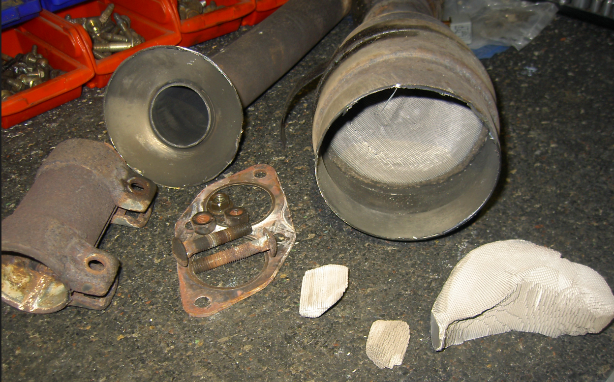

  • Aktuell eine Menge Großgeld in den Audi versenkt - so weit hat alles geklappt - wieder alles wie neu.
    Dachte nun hab ich Ruhe nach dem der Wartungsstau großzügig beseitigt wurde.
    Denkste.
    Katkern hat sich kurz nach dem ganzen Massaker gelöst - hurra - schön am Rasseln - heute neuen Kat druntergebaut weil der Autowagen nur noch 60 PS hatte und nur noch 100 fuhr - darauf kommts nun auch nicht mehr an.
    Nun fährt er wenigstens wieder knapp 180 - aber dann ist der A... ab und es dauert auch viel zu lange bis die Gelangsamkeit erreicht wird. Einen Datschia Sombrero oder wie der Haufen heißt damit zu überholen ist kaum möglich :rolleyes:
    Hab dann den alten Kat aufgeflext um zu sehen wie viel im Endeffekt fehlt:
    Das war einfach zu wenig Material - der ganze Rest der da fehlt ist niemals hinten rausgekommen :headwall:
    Jeder der mal probiert hat Katbrocken aus den hinteren Pötten zu schütteln weil die Experten die es selbst noch nie gemacht haben meinten das das kein Problem ist weiß genau wie unproblematisch das ist <X
    Hab mal druntergekloppt - da ist auf jeden Fall was drin was da nicht hingehört :überz:
    Also mal eben noch 2 neue Pötte holen :rolleyes:
