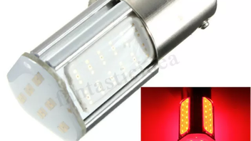

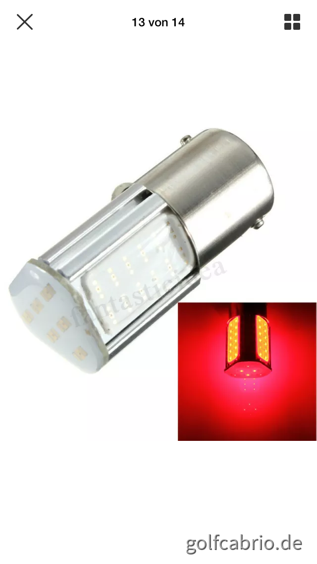

  • Ich habe jetzt mal diese hier bestellt zum Test:
    Habe mich dafür entschieden weil sie recht klein sind und daher bestimmt gut in die RL passen und es gibt diese in orange und in weiß.
    Wenn diese roten eine gute gleichwertige Ausleuchtung haben werde ich komplett auf LED umrüsten. Dann ist Ruhe dahinten und ich kann die kaputten Kappen alle entfernen.

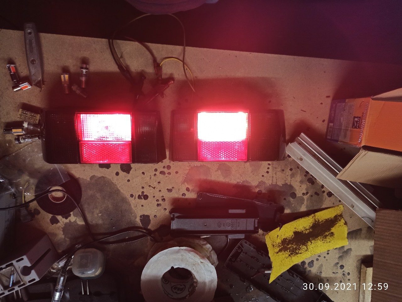

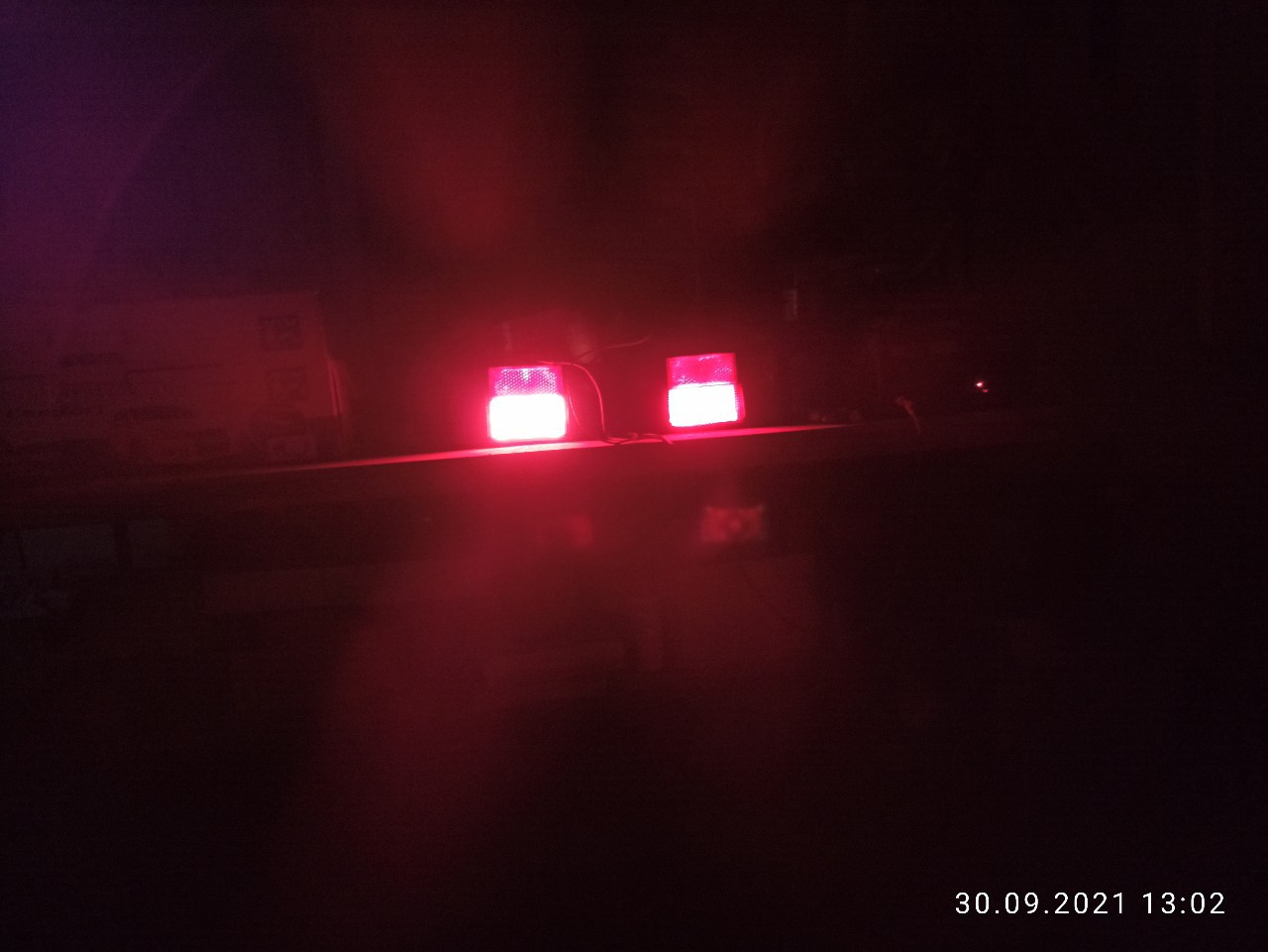

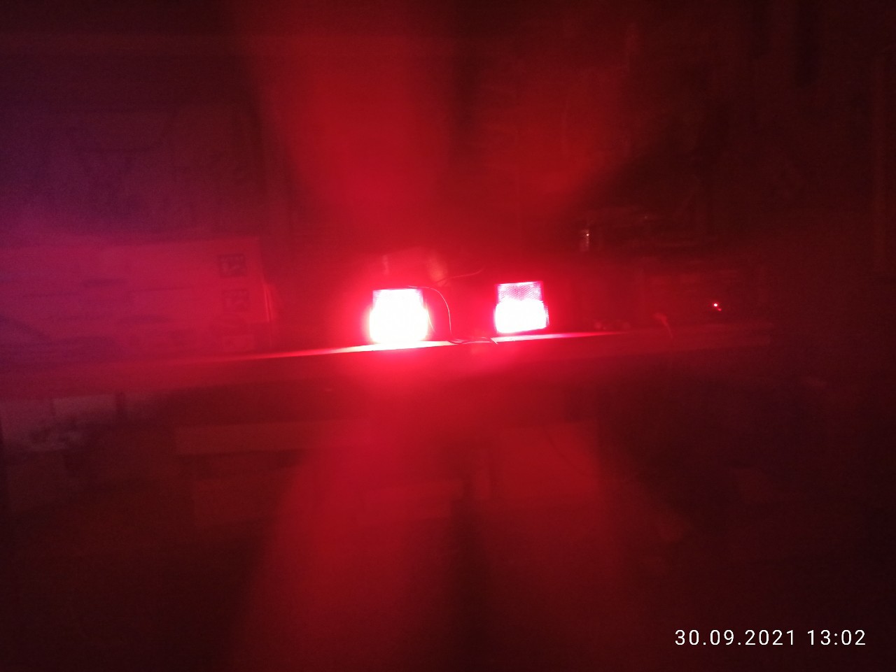

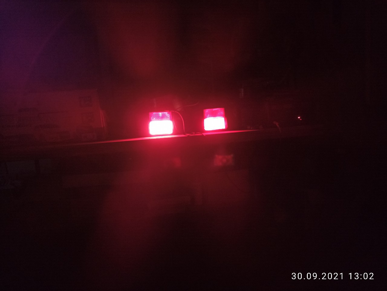

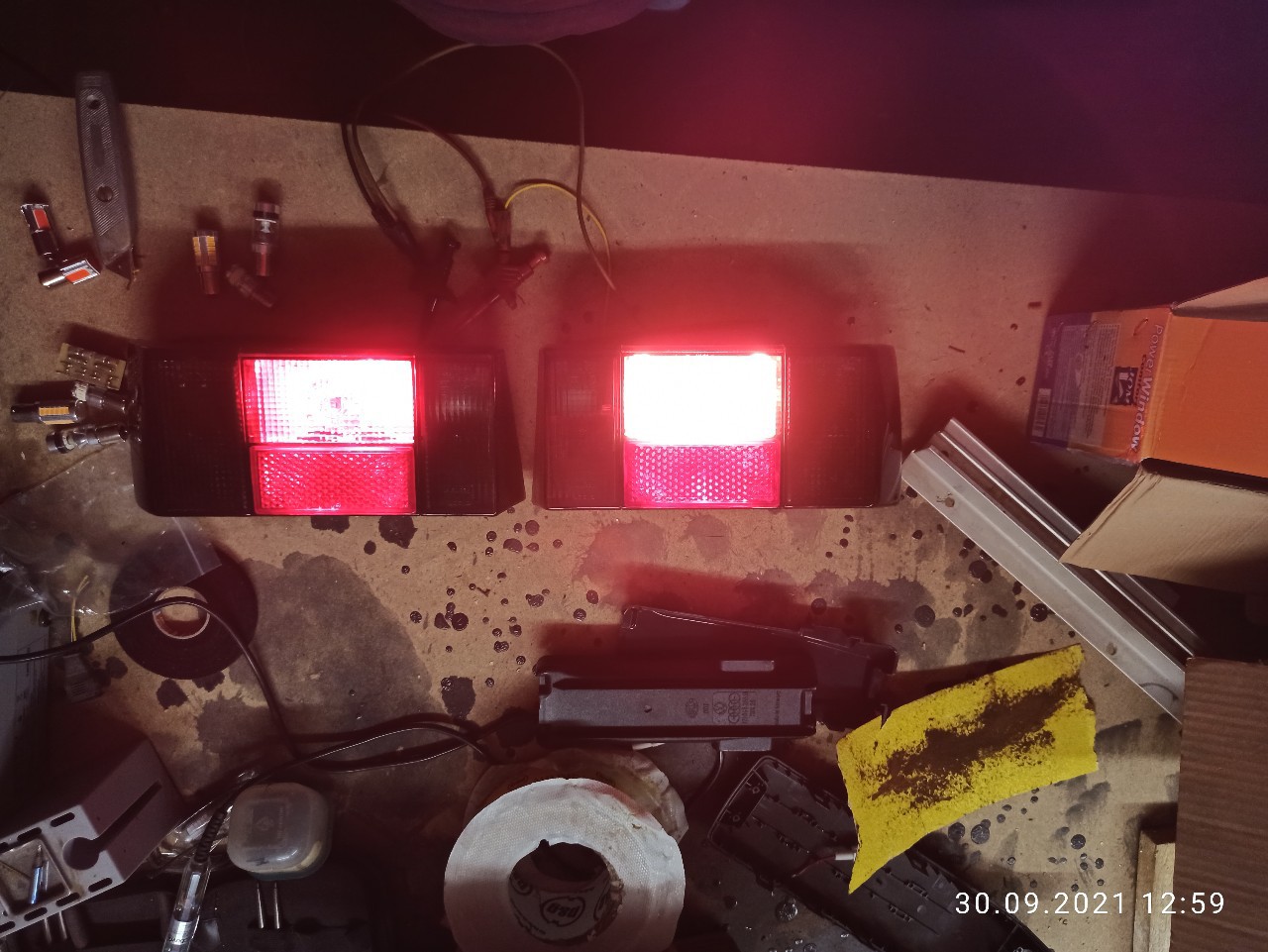

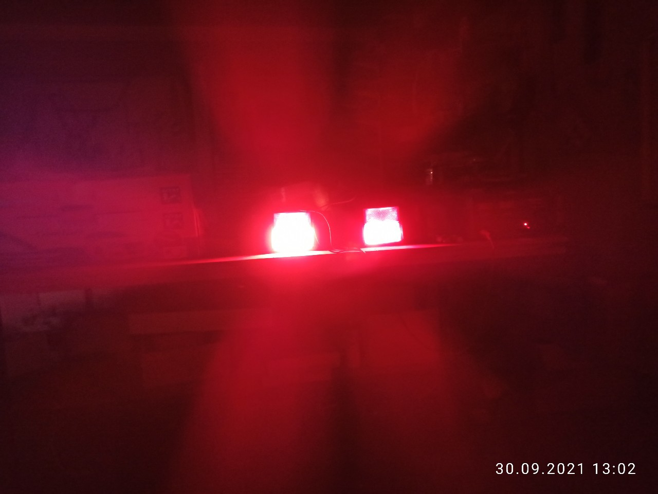

    Hier mal ein paar Bilder :
    Links ist Glühobst, rechts die Osram LED verbaut.
    Die Handykamera fängt das leider nicht ein, mal sehen ob ich ne andere Kamera noch ans laufen bekomme
    Links leuchtet einen tick heller mit Weißanteil ( Kappe innen defekt)
    rechts schönes , sattes rot.

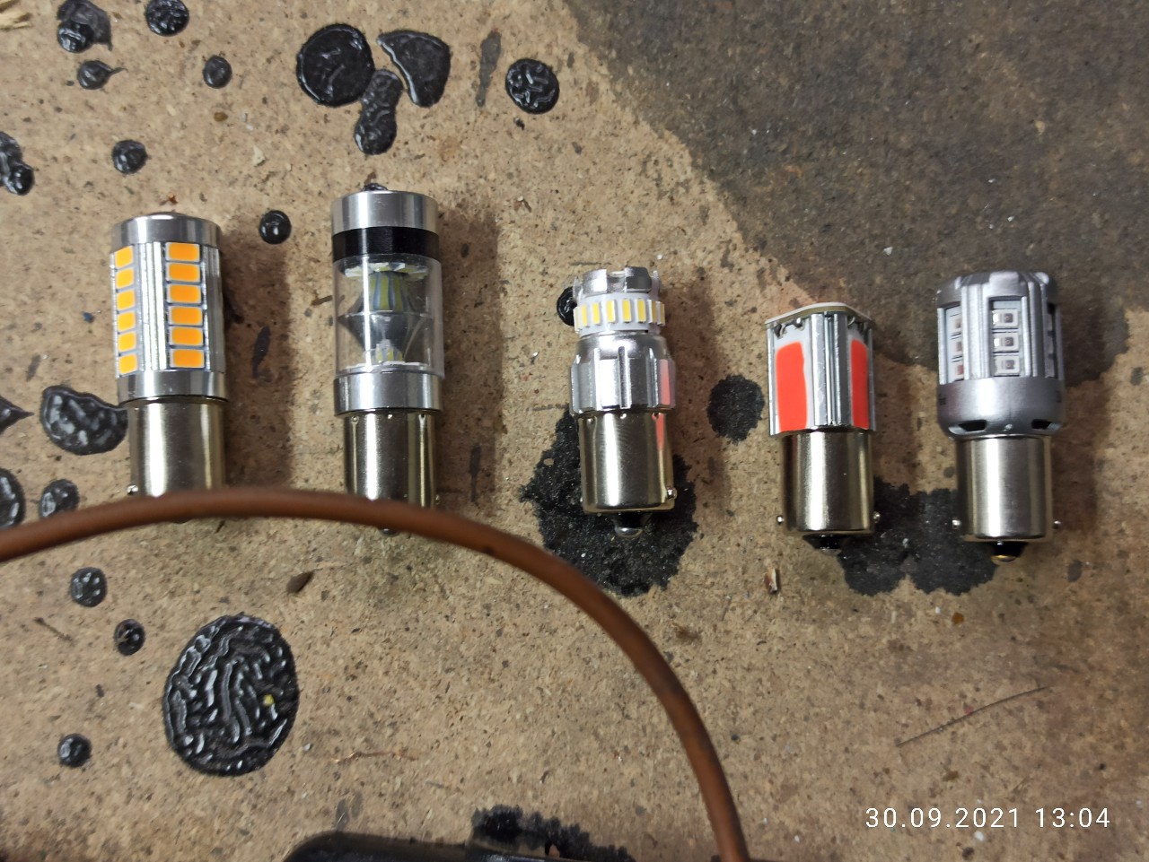

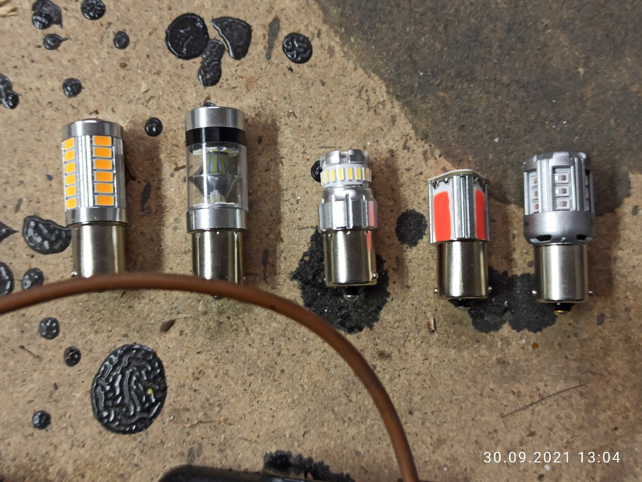

    Und hier der LED Kram den ich aktuell getestet habe
    ganz links gelbe LED für Blinker ... schwach
    2. v.l. eine kaltweiße LED , hell genug für Bremslicht ... macht aber Lila.... werde ich in den RFS verwenden .
    3. v.l . kaltweiß, im Rücklicht schön hell aber lila
    4. v.l. rot , passend für Rücklicht, heller als 5W Glühobst , sehr schönes rot
    6. Osram LED ... im Bremslicht sehr schön rot, aber ein ticken dunkler als die Vergleichs-Glühlampe im anderen Rücklicht ( hier ist allerdings schon ein Loch im Schirmchen und es strahlt auch ein Teil weiß hindurch) . Könnte sich ohne roten Schirm ausgehen , Test fehlt noch.

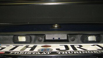

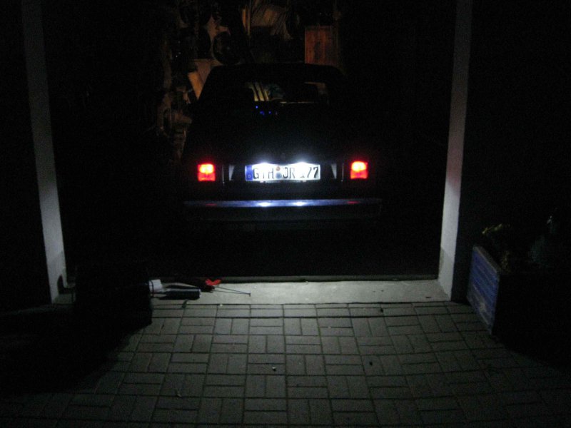

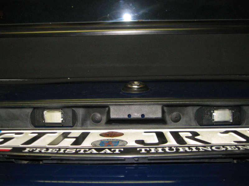

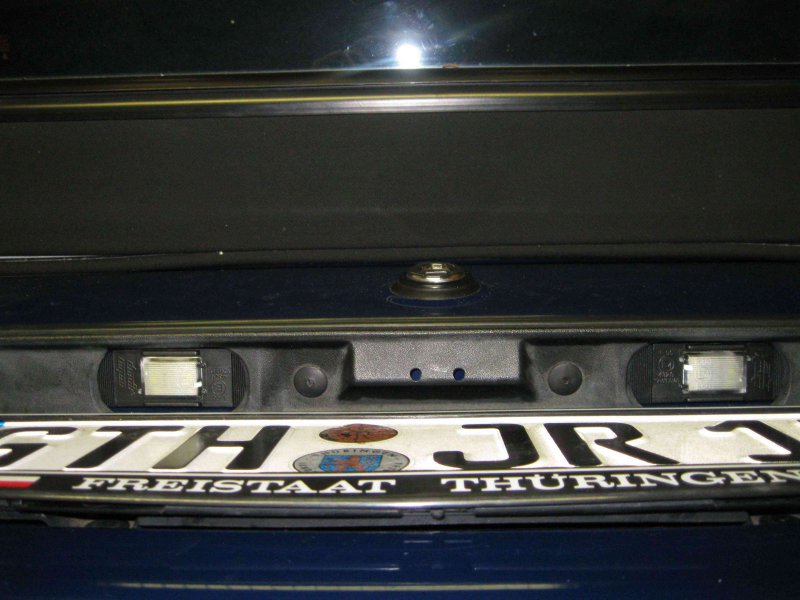

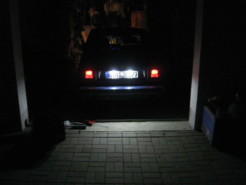

  • Könnte man davon etwas in die Rückfahrscheinwerfer bauenum die heller zu machen?
    Nimm LED Kennzeichenbeleuchtung.
    Ist bei meiner 29er Abnahme niemandem aufgefallen und leuchtet heller als Rückfahrlicht original ^^ .
    Umbau vor H-Abnahme:
