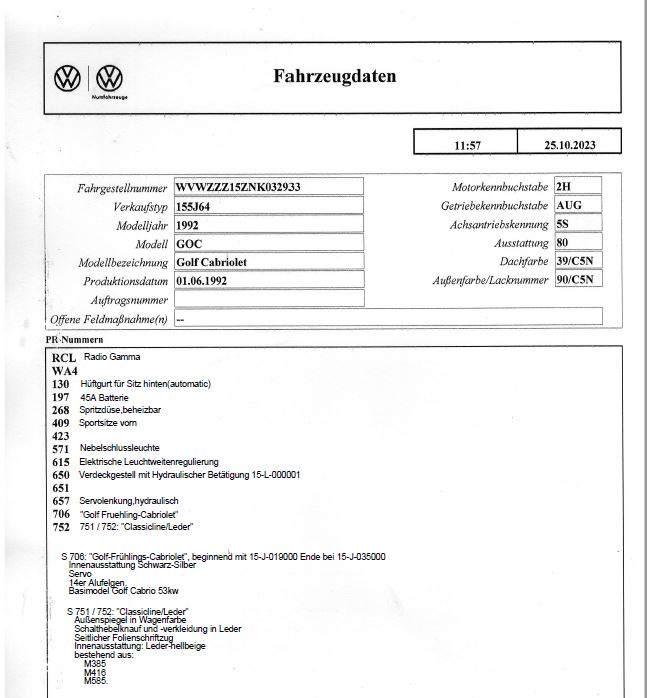

    Die CKPT Einheit wurde gewechselt, sowie für 8,000 EUR von Halle49 in Lübeck durchgeführt. Leider nicht so toll muss ich sagen.
    Anbei die Optionsliste von VW, die bestätugt, dass das Interior ein Classicline ist
    Gab es den Rivage mit 112 oder 98PS?

    Den Rivage gab es, wie Stahlwerk schon schrieb, mit DX und JH, also 95 PS.
    Aber wenn die Liste stimmt ist es definitiv ein Classicline und kein Rivage.
    Bestellcode WA4 und 706 gehören zum Classicline (Rivage wäre 716)
    Ausstattungscode 80 ist helles Leder und galt auch für den Rivage.
    Aber was haben die mit der Verdeckelektrik gemacht? Sah bei mir wesentlich aufgeräumter aus.
