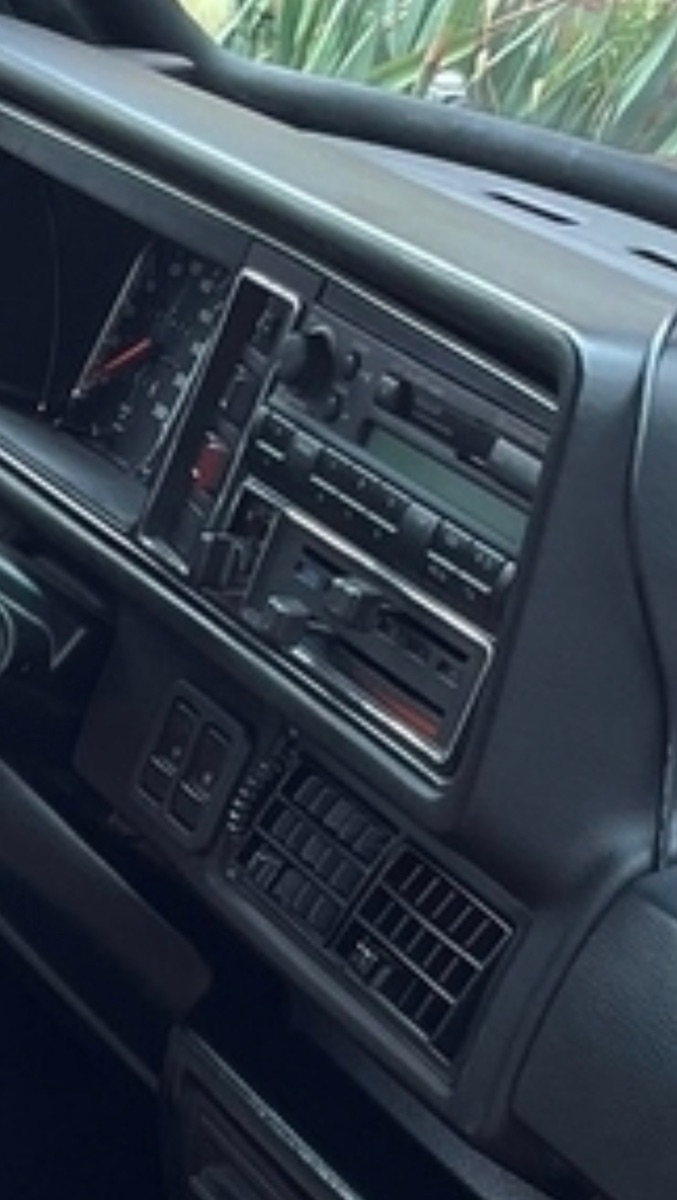

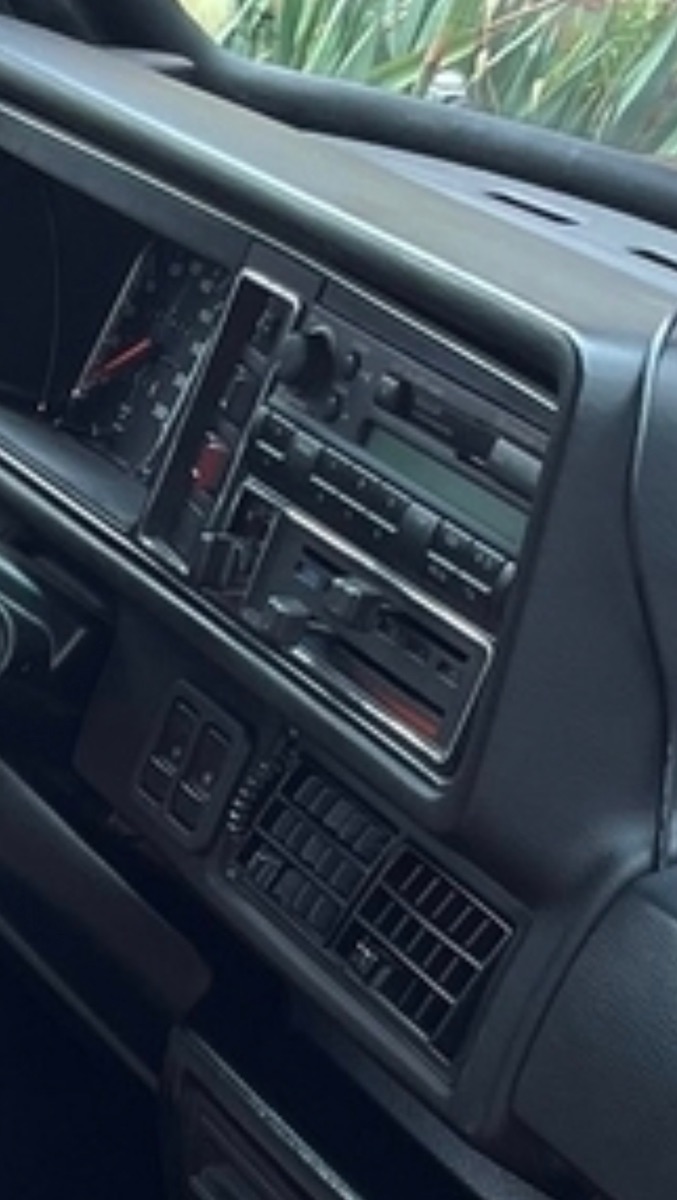

    ich habe die Schalter mit der Schalteraufnahme vom Corrado links neben dem Mittelausströmer (oder Aschenbecher) ins Armaturenbrett eingebaut.

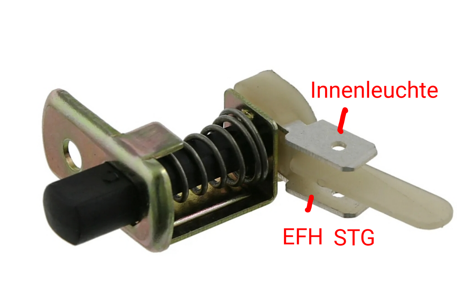

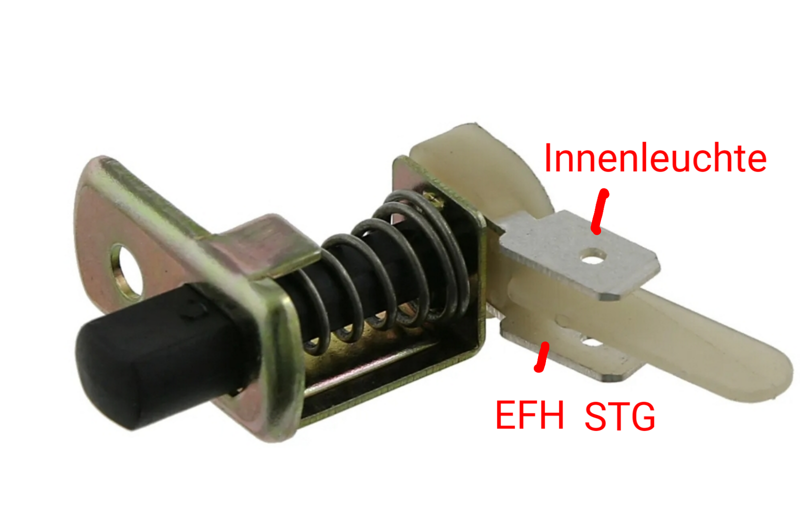

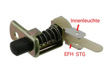

    Dank denk auch an den Doppelinnenbeleuchtungsschalter für die Fahrertür. Der wird gern vergessen zu verbauen.
    Sorgt aber dafür dass man die EFH noch benutzen kann, wenn der Schlüssel gezogen ist und
    die Fahrertür geöffnet wird ;)

    Nix da - wenn der Schlüssel gezogen ist hat keiner mehr an den Hebern rumzufummeln. Das kann man sich vorher überlegen...

    Das geht nur kurze Zeit. Das STG schaltet dann komplett ab. Habe ich einige Male gebraucht ;)
