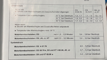

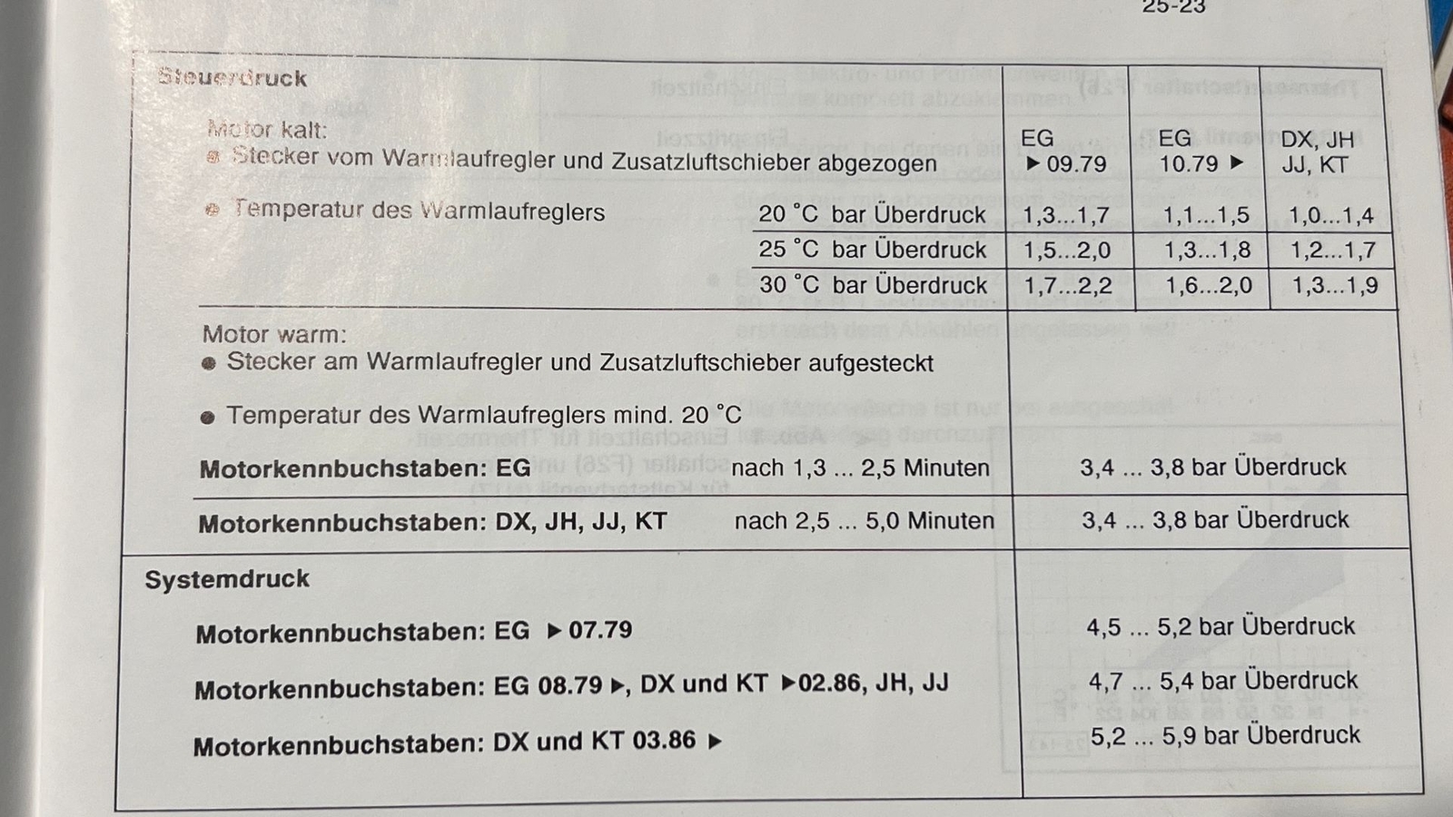

    Zitat von stahlwerk
    Und Du benötigst für den JH eine Pumpe mit mon. 3bar.
    Das reicht nicht im Ansatz. Der 2H braucht 3 bar, der JH gemäss Reparaturleitfaden 4.7-5.4 bar Überdruck als Systemdruck.

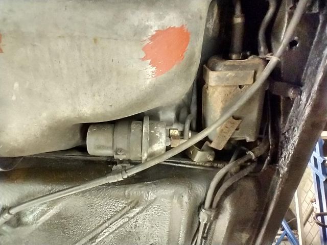

    Muss irgendwas summen oder laufen, wenn ich die Zündung einschalte? Ich hör nämlich nichts.
    Was ist das für eine Dose neben der Pumpe unter dem Auto? Ist das noch ein Filter?
    Nein - das ist der sogenannte Druckspeicher. Den gibt es nur noch von Bosch (kostet echt teuer) und wird ersetzt wenn er entweder an der Falz undicht wird oder die Membran gerissen ist:

    Oder finde ich irgendwo eine to-do-Liste, die ich Punkt für Punkt abarbeiten kann?
    Nicht das ich wüßte. Ich selbst würde mir das Selbsthilfebuch zur Hand nehmen. Mit einer Benzindruckmessung würde ich beginnen.
    Auf Deinem Bild hast Du links den Druckspeicher und rechts die Pumpe. Den Cachetank und Filter sieht man nicht, das ist das weisse Teil mit glaub drei Anschlüssen.

    Der Druckspeicher kann wenn er nach außen nicht undicht ist allenfalls ein Warmstartproblem machen. Kaltstartschwierigkeiten oder gar Geräusche die vom Druckspeicher verursacht werden sind mir nicht bekannt. Ich würde den Haltedruck prüfen, dann weißt du was Sache ist.
    Für die Funktion der Pumpe wäre eine Steuerdruck- und Systemdruckprüfung sinnvoll, je nach Ergebnis könnte dann das Problem auch im Motorraum liegen.
