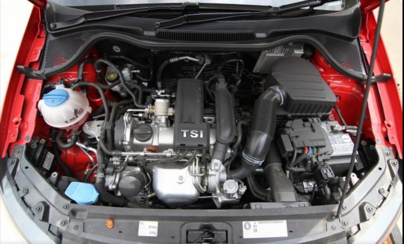

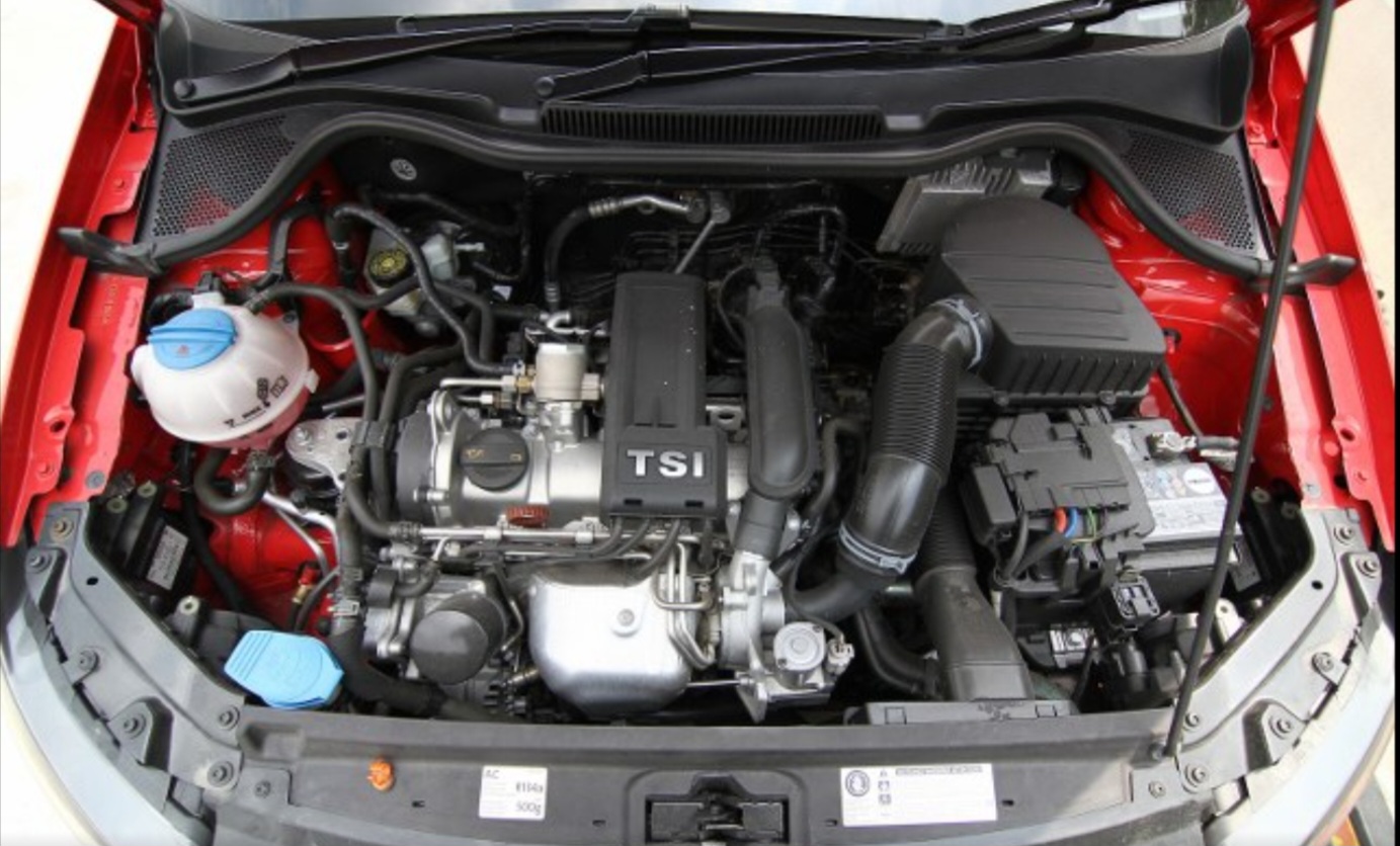

  • Der 1,4er von dem du sprichst ist ein EA 211 und sieht so im Motorraum aus.
    Da muss man wesentlich mehr demontieren als beim EA 888 welcher bei Dan's Cabrio verbaut ist.
    Beim EA 211 würde ich auch sagen dass das in 4 Stunden nicht möglich ist aber beim EA 888 sollte das in 4-6Stunden machbar sein.
