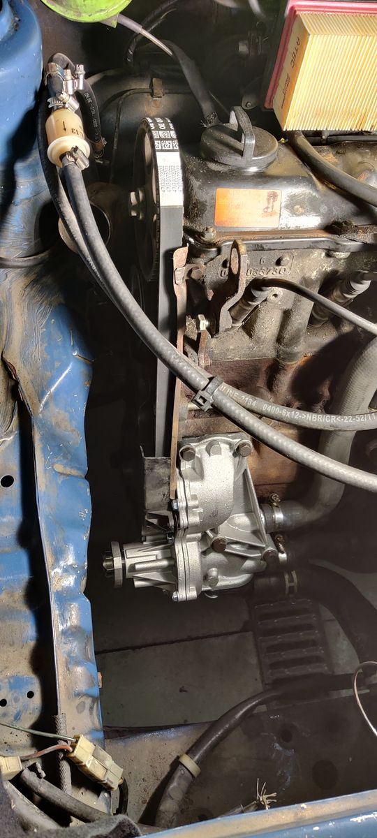

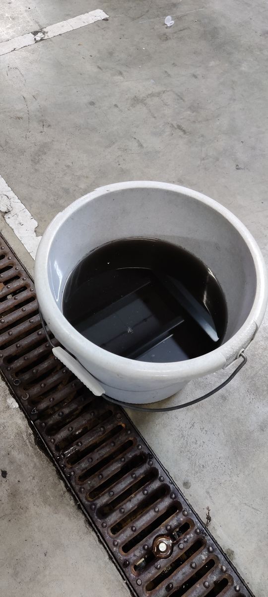

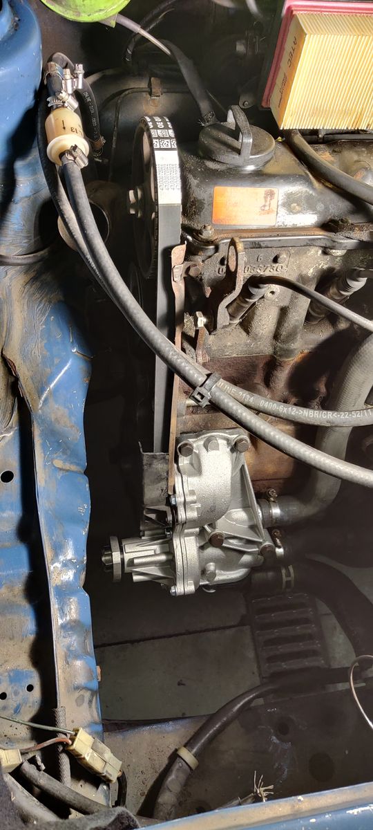

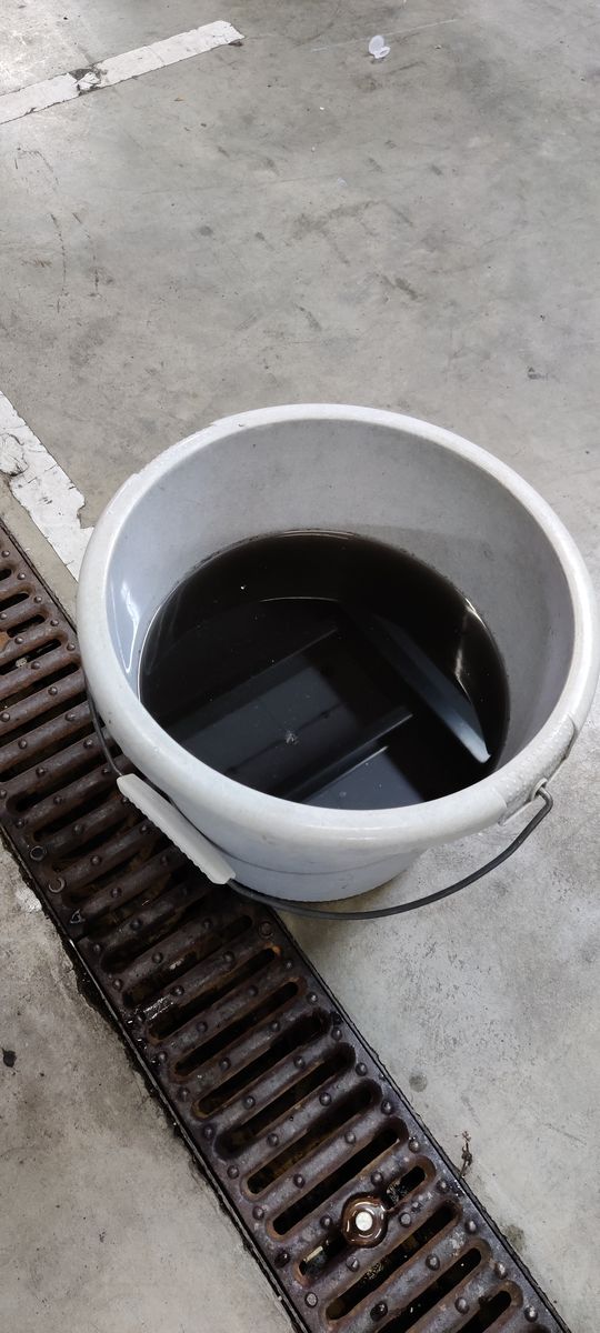

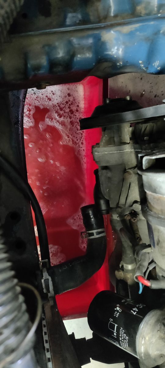

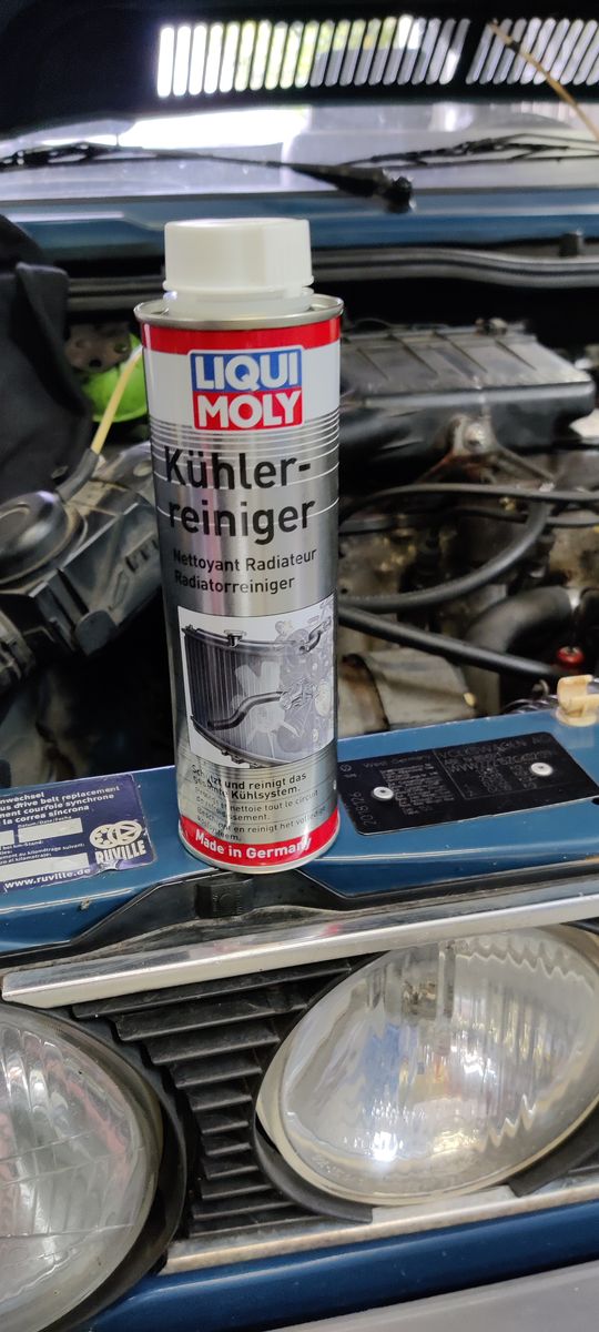

Uff, war das alles im Kühlkreislauf !?
Mann, was eine Drecksbrühe...
Der kühlt bestimmt 3x so gut jetzt
Die auffangwanne war auch etwas schmutzig aber es kam schon gut Dreck raus

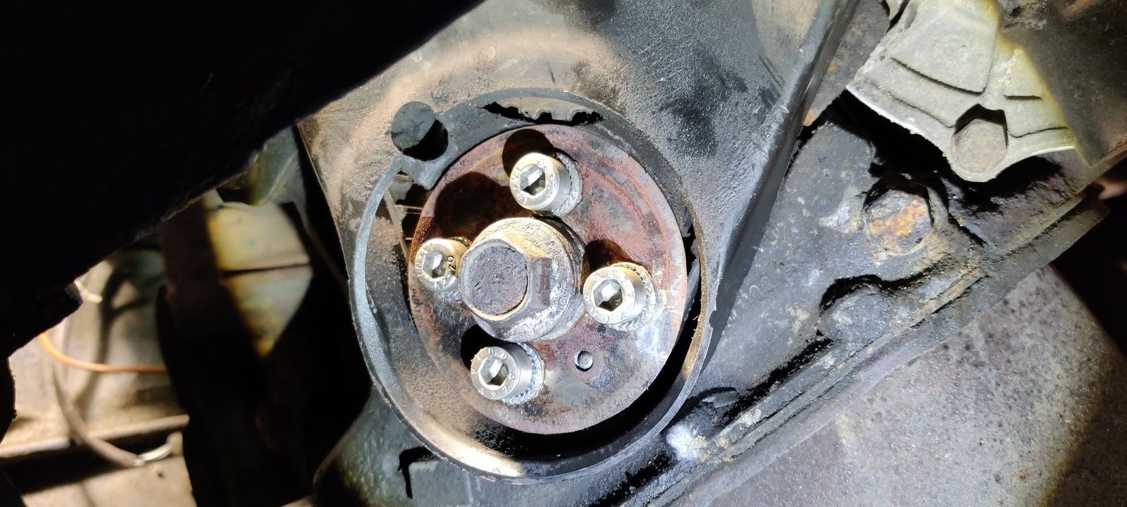

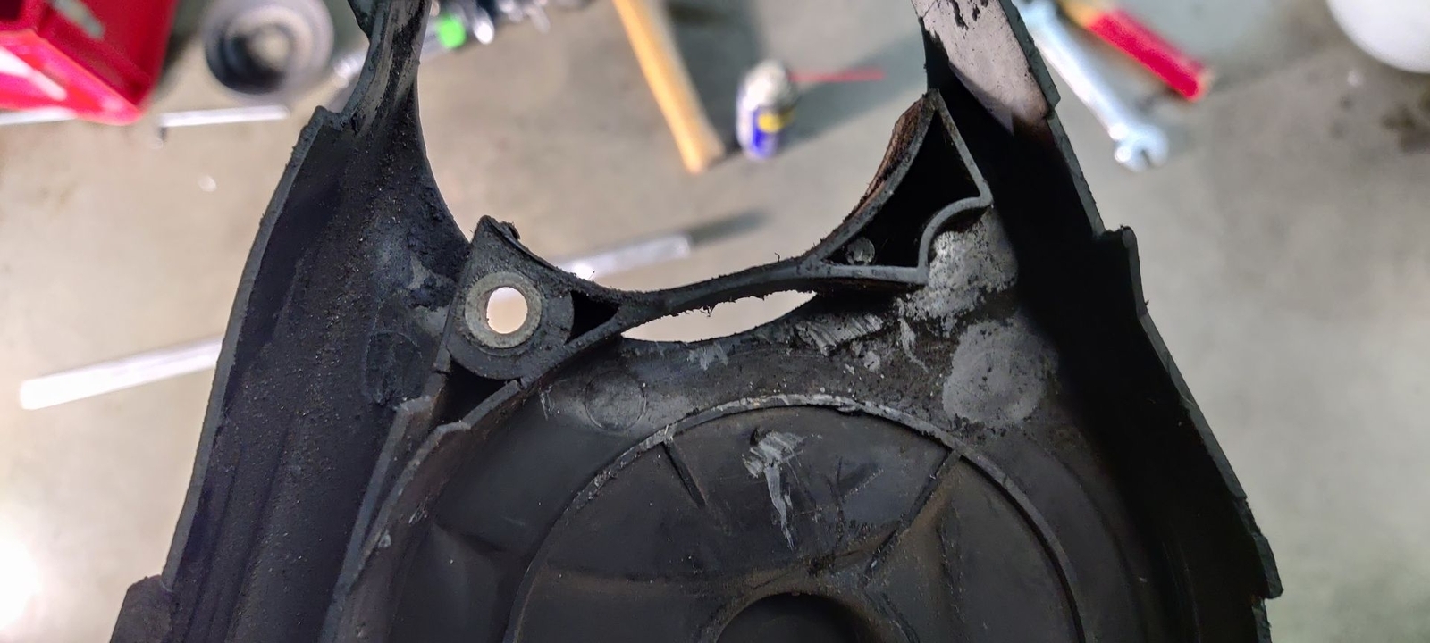

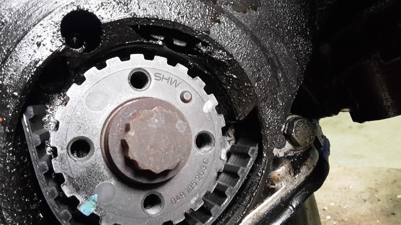

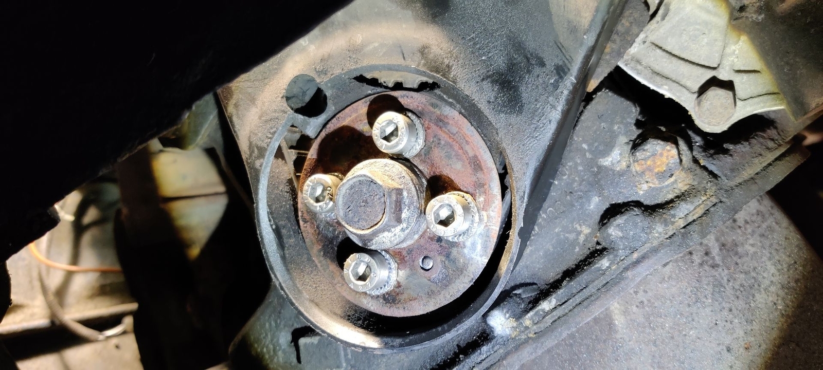

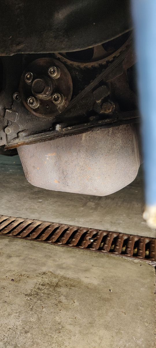

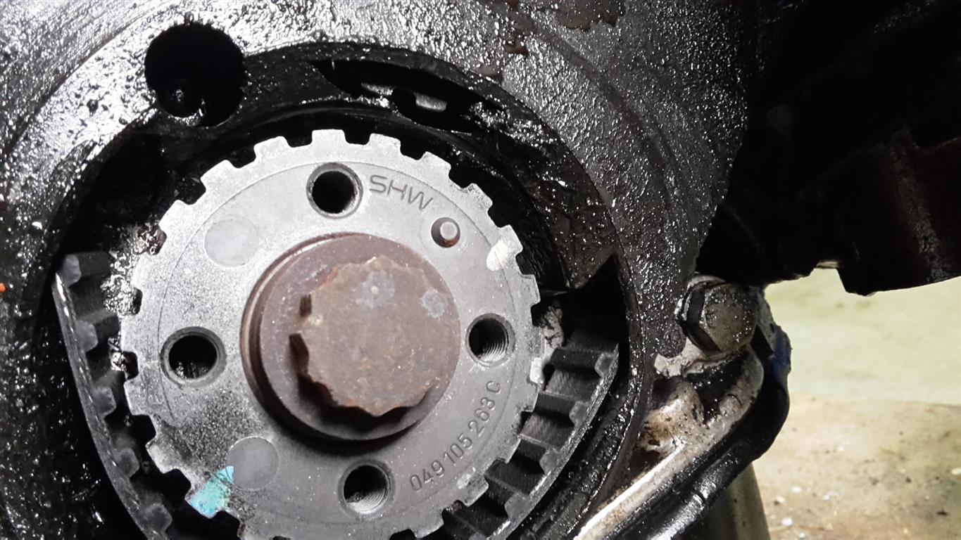

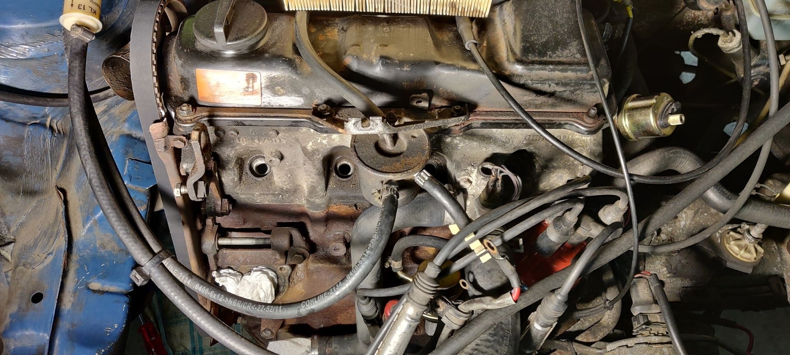

Um die Abdeckung abzubauen muss die Riemenscheibe runter.
6er innsechkantnuss mit einem ordentlichen Hammerschlag eintreiben und mit ordentlichen Ruck die 4 schrauben lösen.
Hoffe die Radhausschalen sind mittlerweile angekommen.
die vier Inbusschrauben dürfen müssen noch weg. Dann auch das Blech, oder die Scheibe vor dem Kurbelwellenzahnrad.
Nur die große Schraube in der Mitte soll man möglichst nicht öffnen/lösen. Die ist auch meist eingeklebt und soll nach öffnen erneuert werden.
so soll es dann aussehen (Bild stammt von einem defekten Motor)

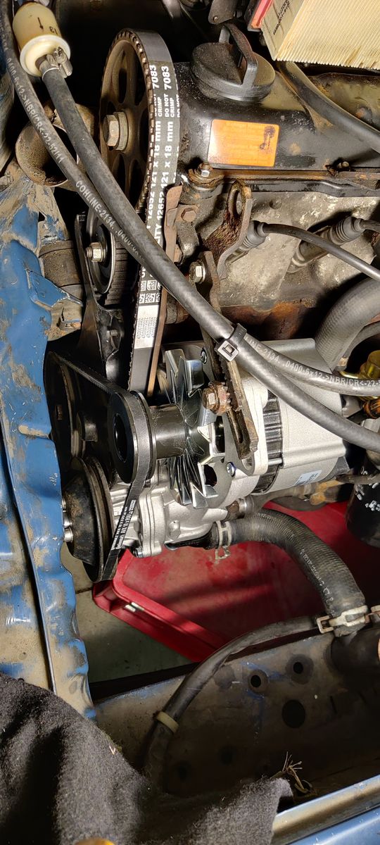

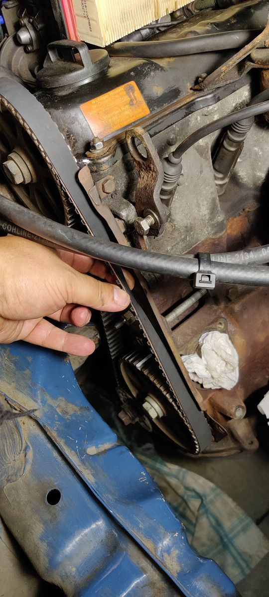

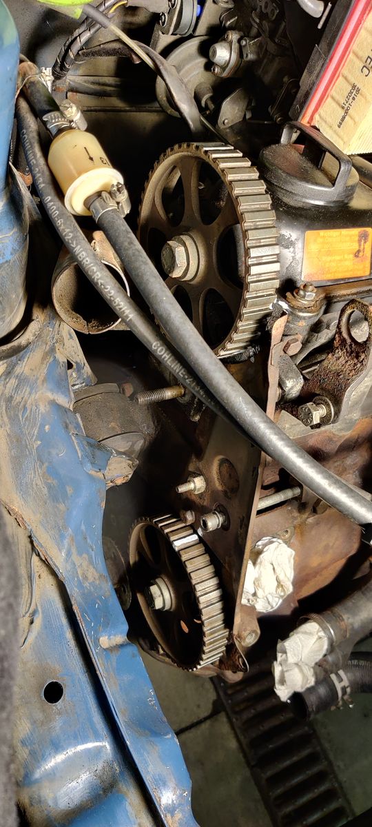

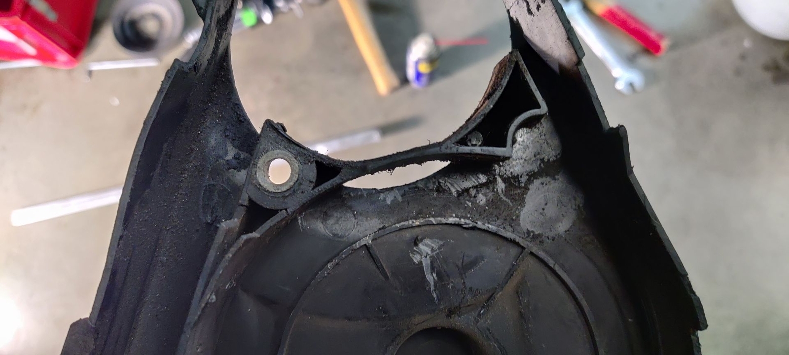

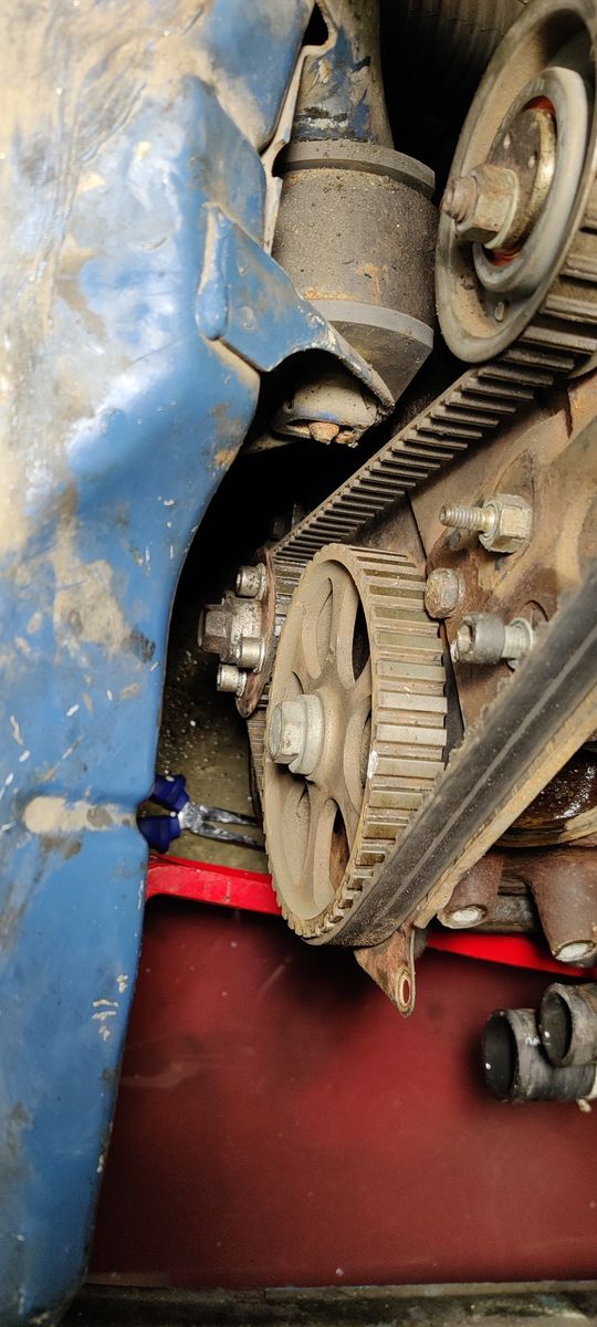

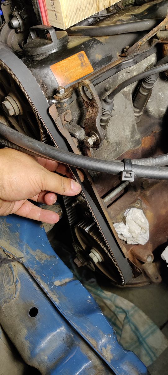

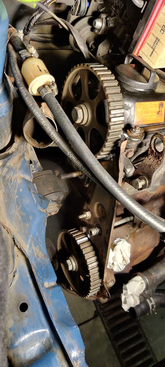

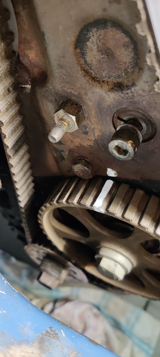

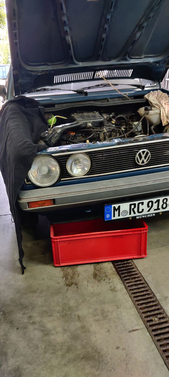

Servus heute ist der zweite Tag angebrochen.
Zahnriemen ist herunter, alles nach Anleitung aus eurem Wiki. Hat alles ganz gut funktioniert, man sollte allerdings darauf achten in welche Richtung man die Spannrolle spannt. Das hat großen Einfluss ob die Abdeckung drauf geht. Das könnte man im Wiki noch ergänzen. Hier ein paar Bilder.
Hab die Zündkerzen raus damit er sich leichter drehen lässt. OT passt alles. Kurz angelassen. Läuft.
Spannrolle immer im Uhrzeigersinn, also rechts herum

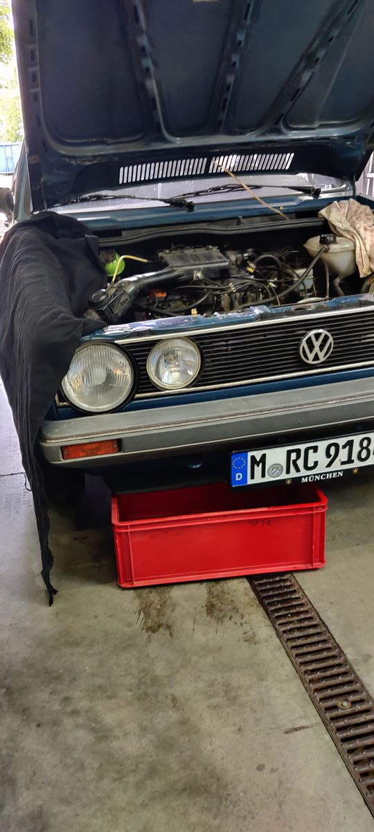

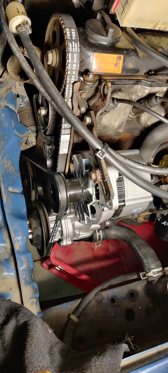

So Golf läuft wieder. Die erste Probe Fahrt ist gelungen, nichts klappert,er läuft super.
Temperatur nach der Probe Fahrt bei 28 Grad Landstraße und stehen. Lüfter läuft auch an.

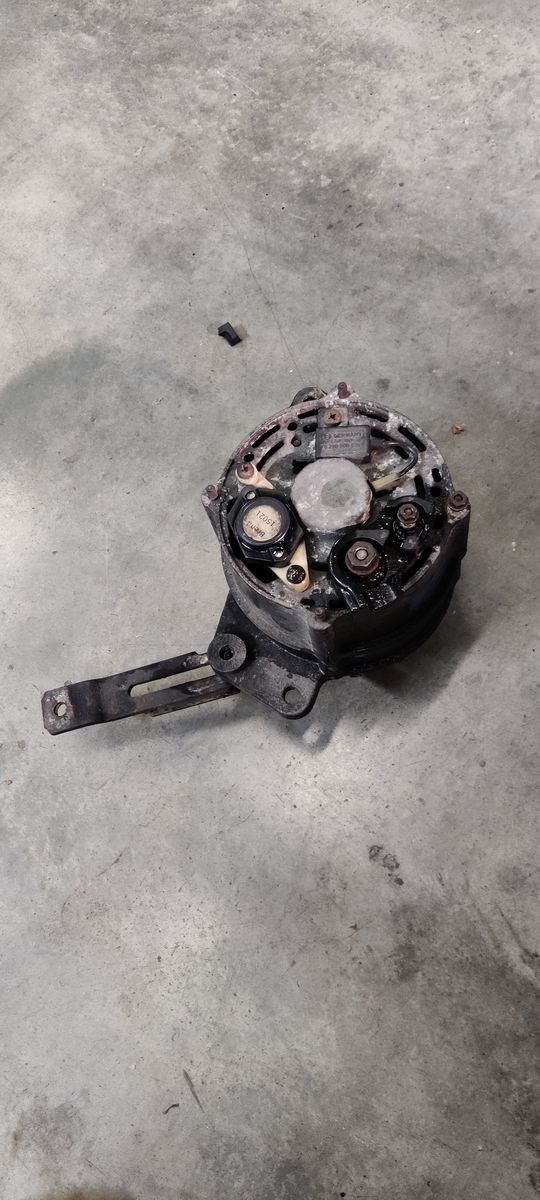

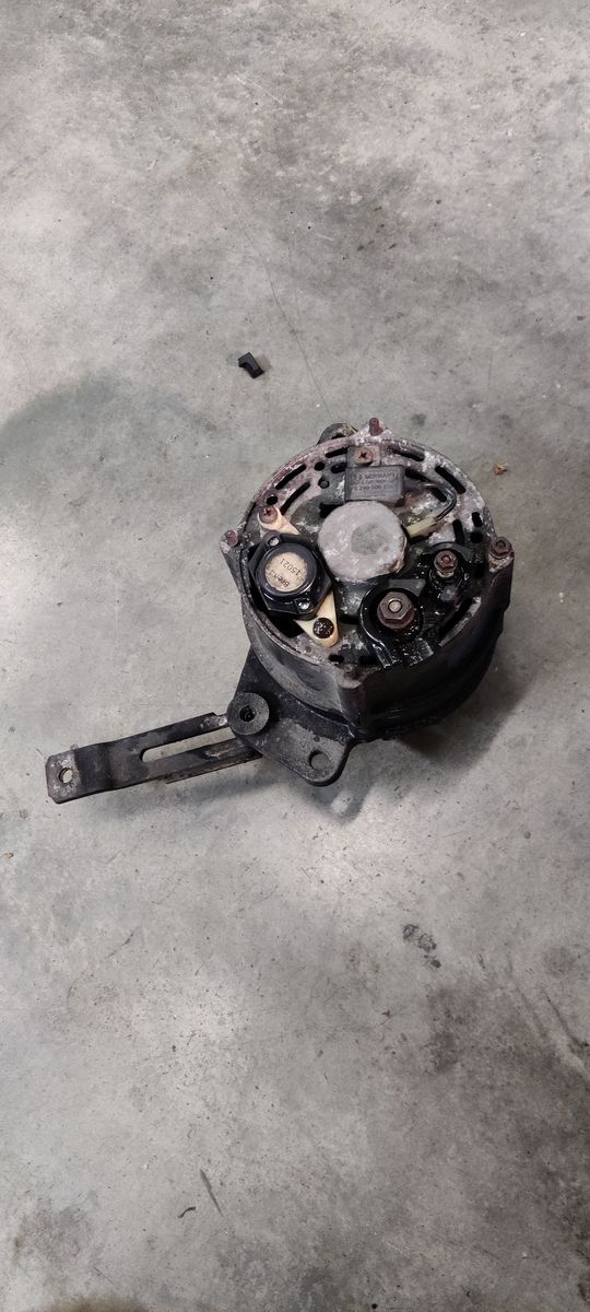

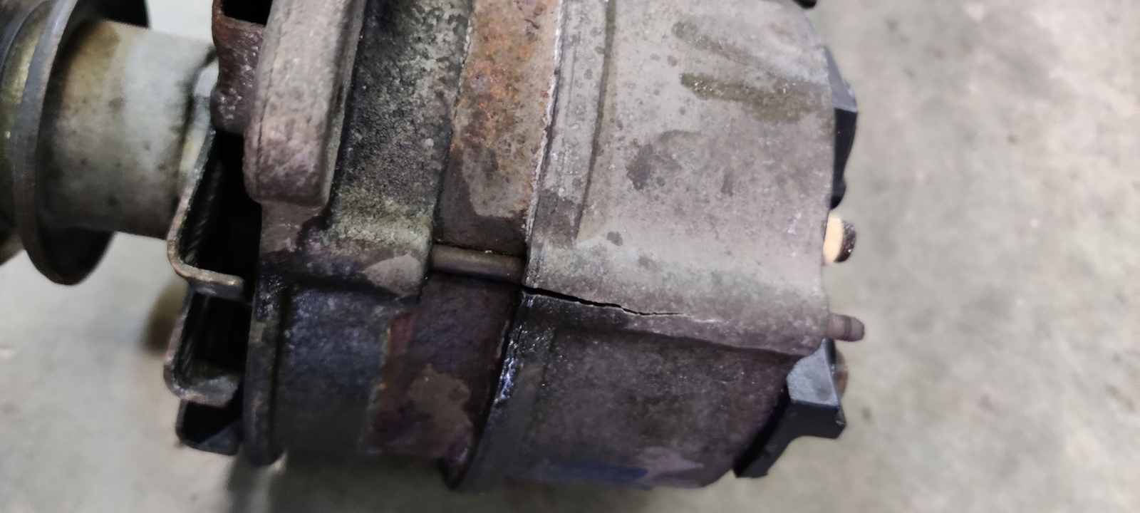

Lichtmaschine und wasspumpe sind neu, Keilriemen auch. Ich habe 4x den Kühlkreis gespült. 2x mit Reiniger und 2x frisch Wasser. Danach alles raus und mit desteliertem Wasser und Frostschutz aufgefüllt. Warmlaufen lassen, kurze Runde und nach gefüllt. Jetzt passt alles.
...da sag ich mal alles im grünen Bereich !

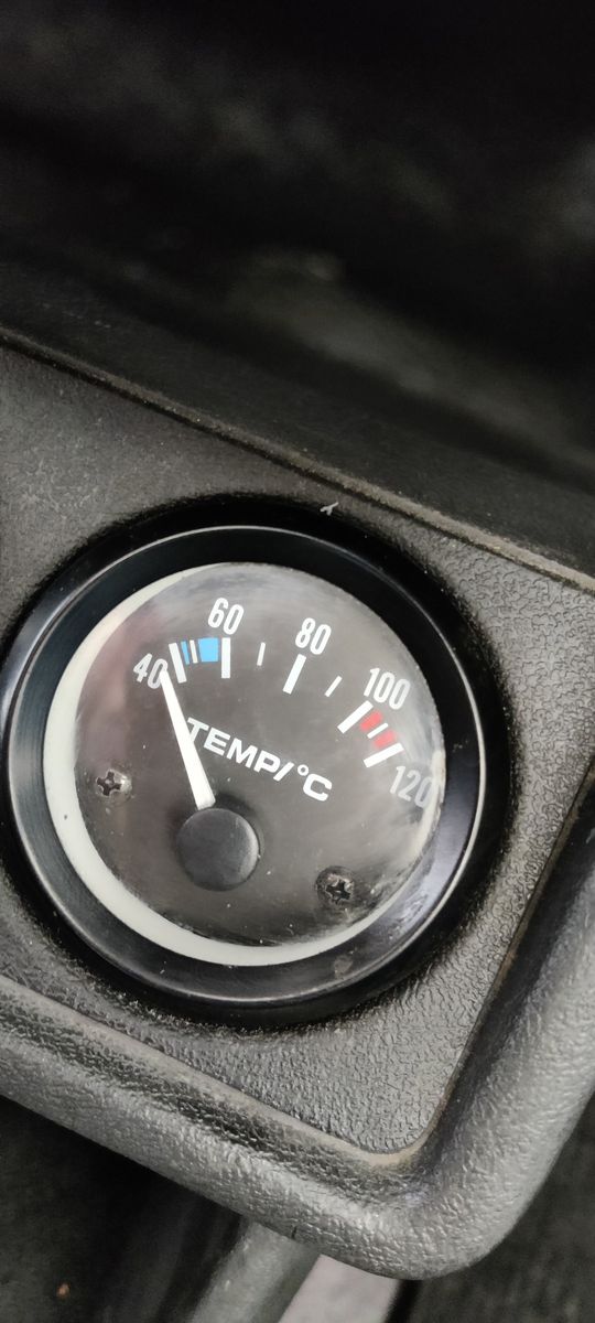

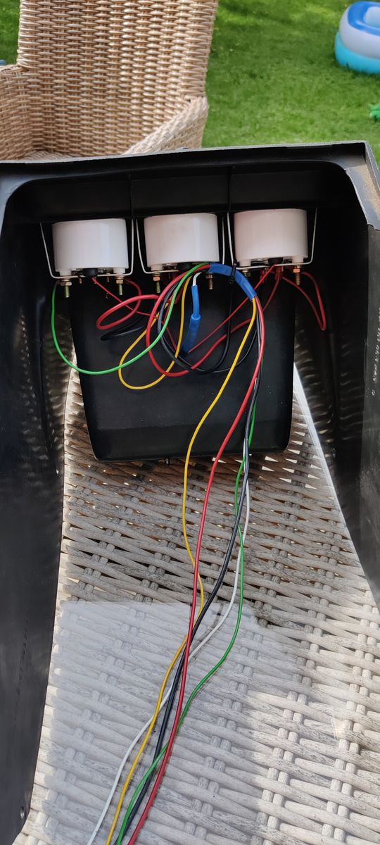

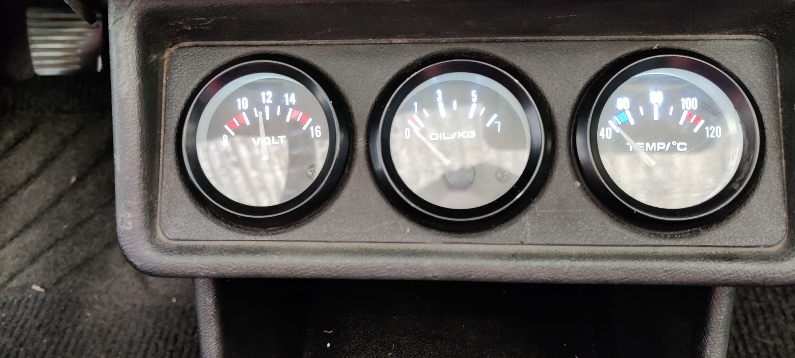

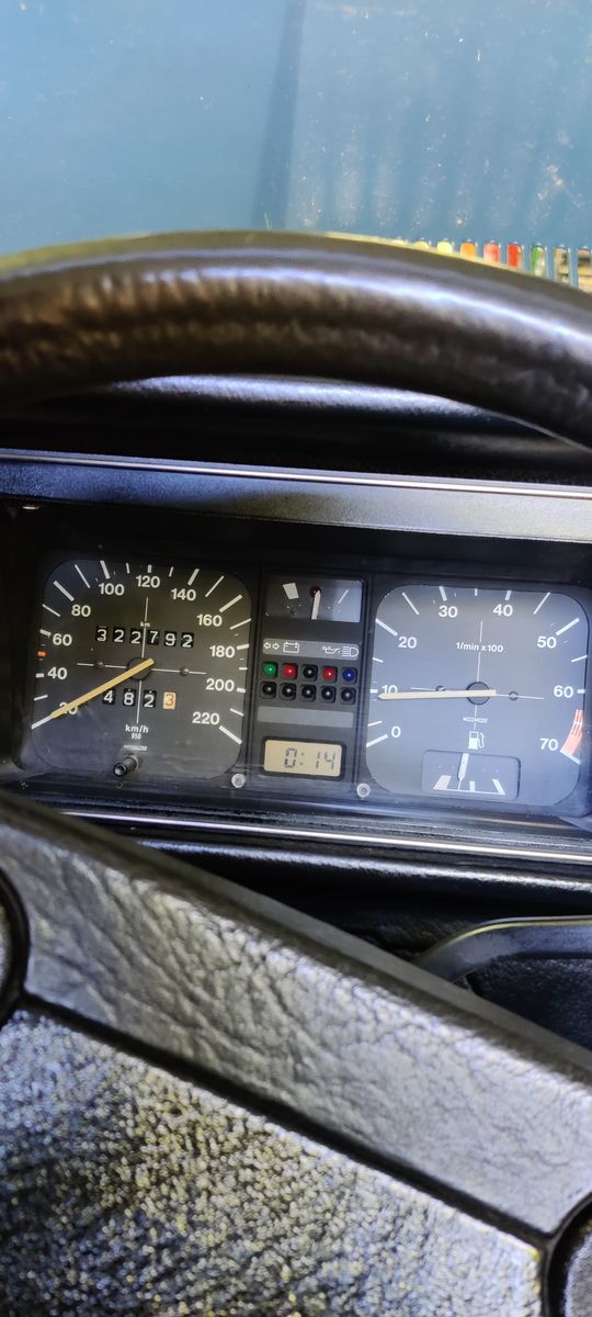

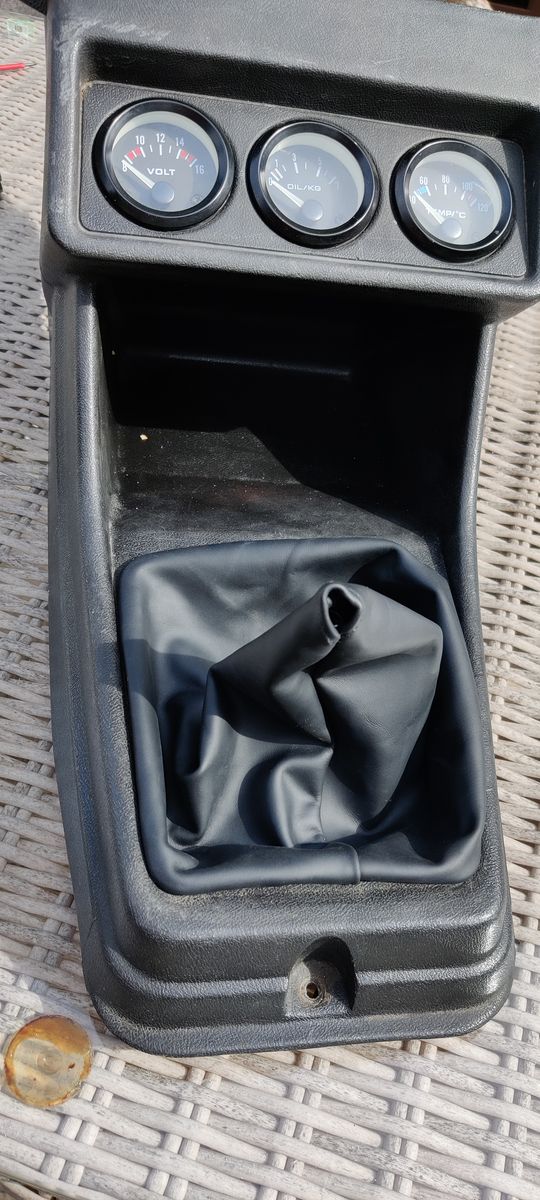

Heute war es etwas ruhiger. Ich habe mich mal um die nicht angeschlossenen Zusatz Instrumente gekümmert.

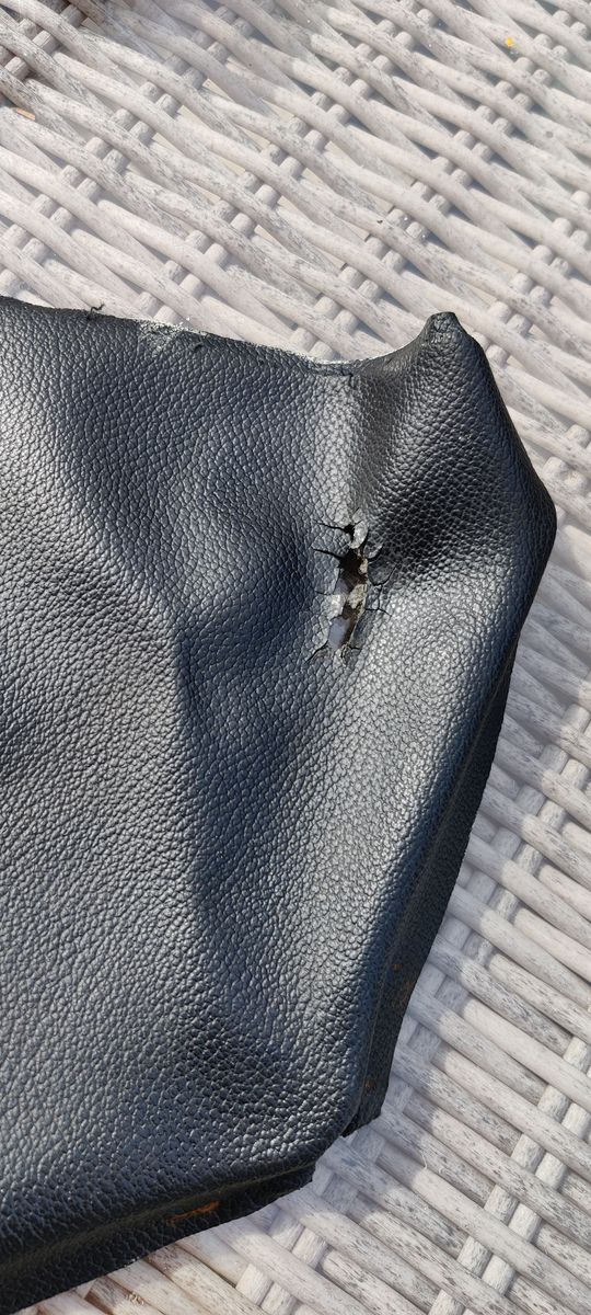

Der Schalthebel Sack war schon etwas durch. Mein Frau hat mal schnell einen neuen improvisiert. Ich hätte ihn ja gerne in Wagenfarbe, aber das hatten wir nicht da
Die Instrumente sind bis auf die Temperatur Anzeige alle angeschlossen und funktioniern mit Licht über den Schalter.
Ich muss noch im "Zusatz Instrumente Therme" schauen wo ich die themperur abgreifen .
Der Öldruck Geber war zum Glück schon verbaut, nur noch verkabeln.
Leider hatte der Vorbesitzer nicht alles richtig angeschlossen.,.. aber jetzt passt es ja.
