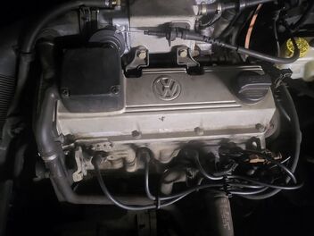

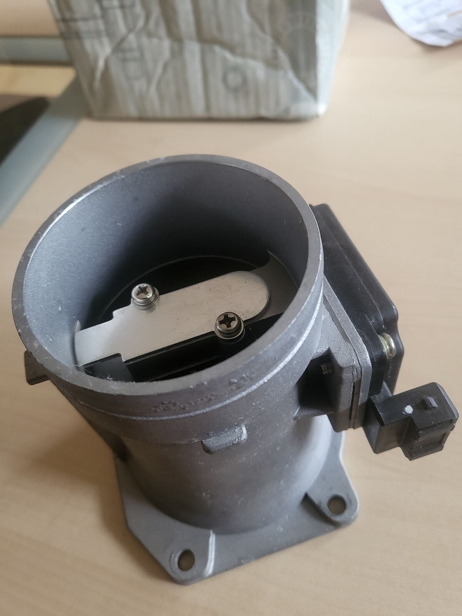

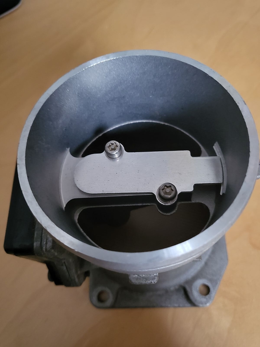

  • Heute kam das Schnäppchen zum Testen, ob der hohe Verbrauch am LMM liegen könnte.
    Werde es die Tage inkl. neuem Luftfilter mal verbauen und schauen, wie es sich dann verhält.
    Hat über Kleinanzeigen nur nen 10er gekostet (neu und unverbaut). Dafür kann man es mal ausprobieren:thumbup:
  • Auf die Schnelle eben bei Schlachter getauscht:thumbup:. Inkl. MANN Luftfilter da eh der Deckel ab musste.
    So schlecht sieht er gar nicht aus, aber vielleicht hat die Elektronik ja einen wech? :/

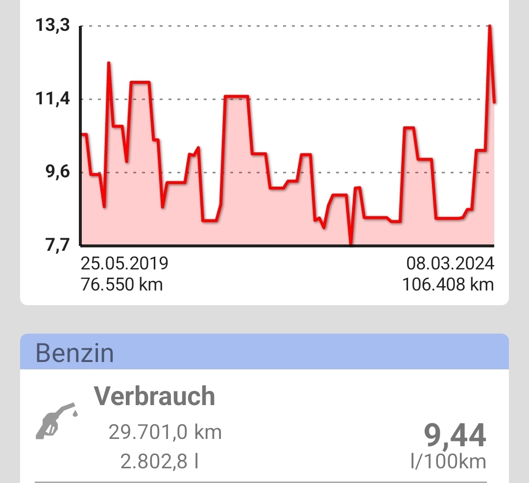

    Hier mal das Diagramm:
    Der erste Abfall kam nach der Umprogrammierung des Automatik STG auf ECO und DSP aus.
    Und dann kam der Anstieg nach dem Jahrestreffen 2023 bis 13,3l beim vorletzten Mal.

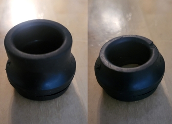

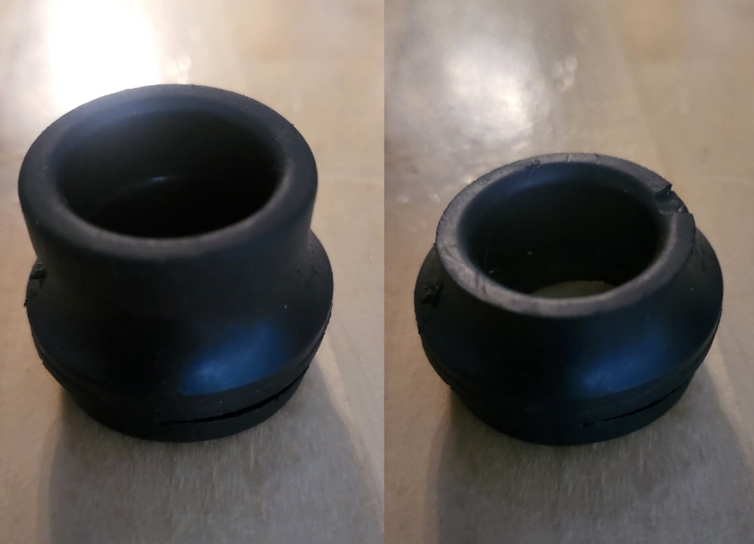

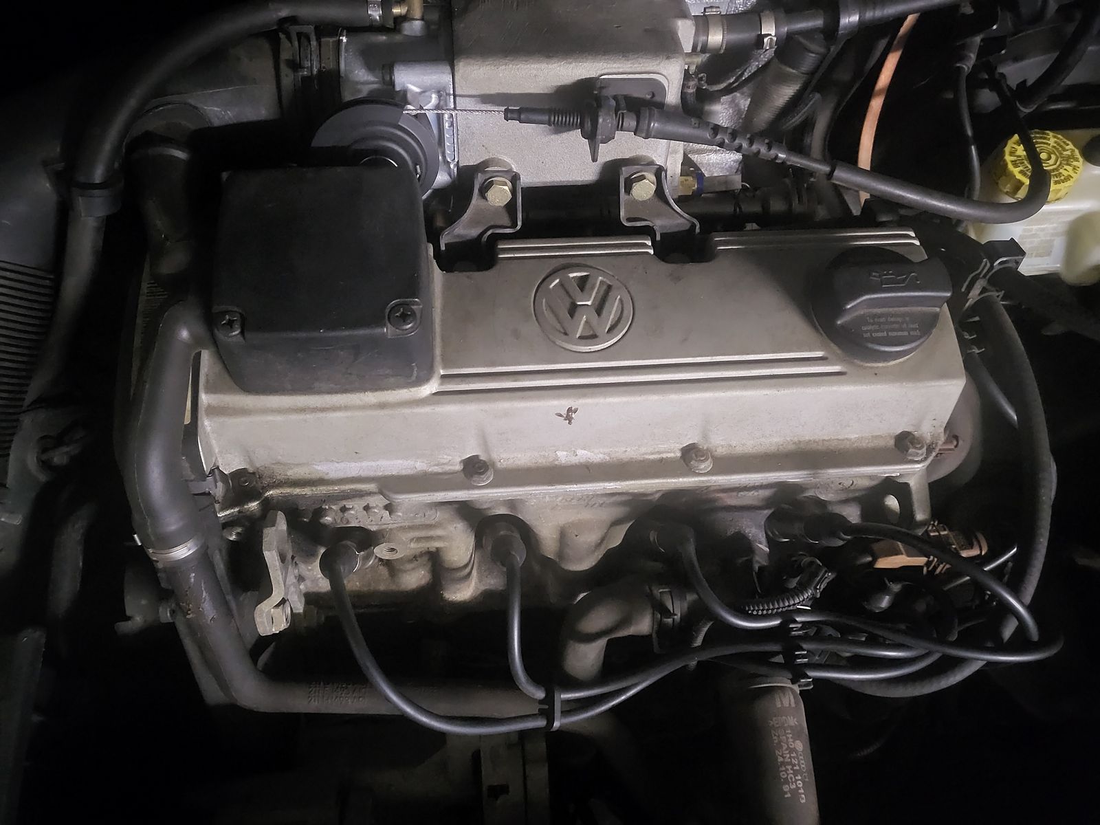

  • Der nächste Schritt ist erledigt. Ich habe die heute gelieferte Kurbelgehäuseentlüftung verbaut, was aber nicht ganz
    problemlos verlaufen ist. Ich habe den Deckel entfernt und die Alte ausgebaut. Dabei ist die
    Dichtung darunter auch eingerissen. Also zum Autozubehör und für knapp 3€ eine Neue besorgt.
    Aber, die Neue - herausgesucht anhand der alten Nummer - war ca. 1cm höher als die Alte:
    Ich habe die Neue passend gekürzt denn sonst hätte das Ganze nicht unter die Abdeckkappe gepasst:
    Jetzt mal schauen, ob der Tausch der letzten Teile (LMM, Luftfilter und Kurbelgehäuseentlüftung) was am
    Verbrauch geändert hat.

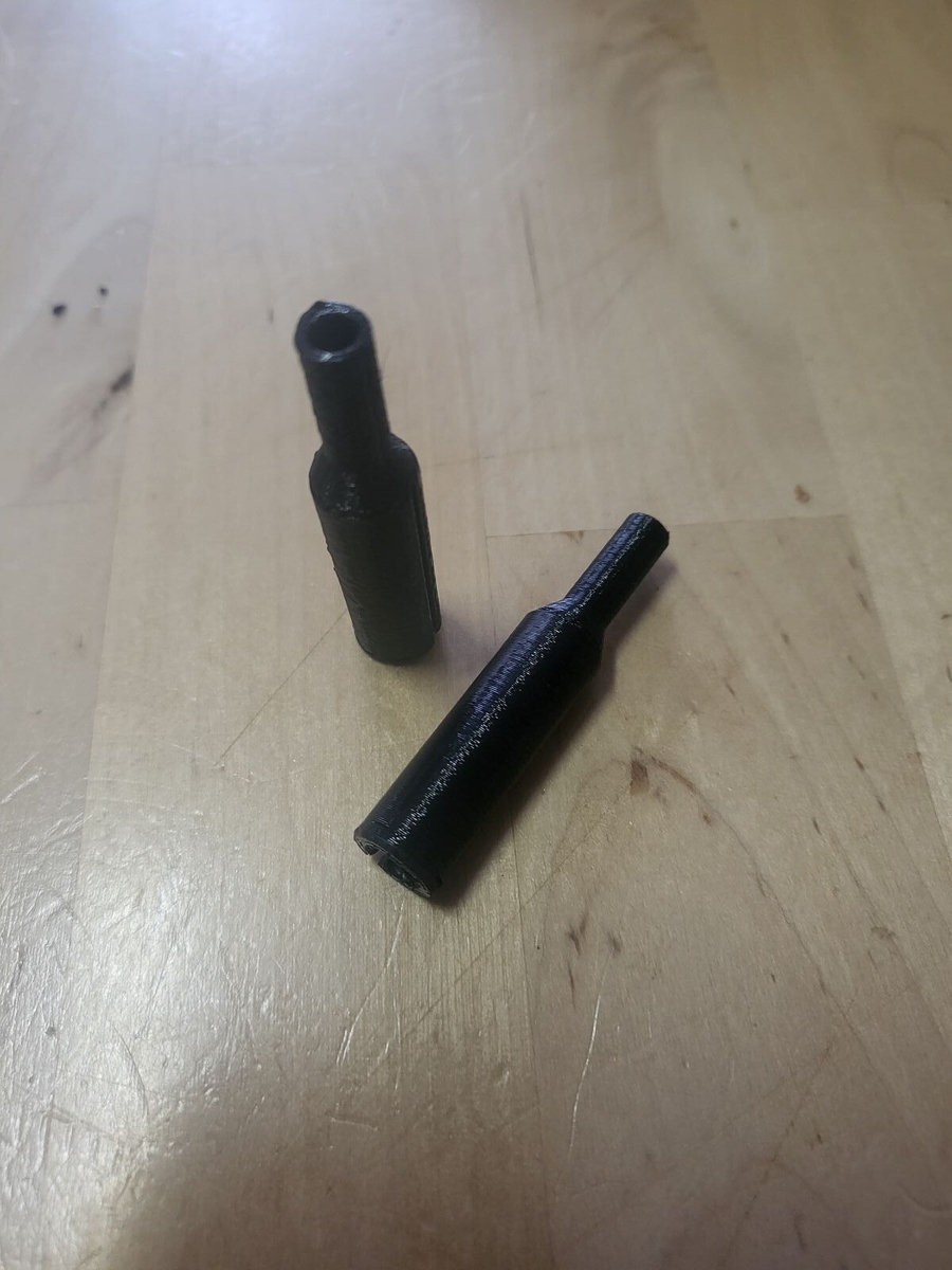

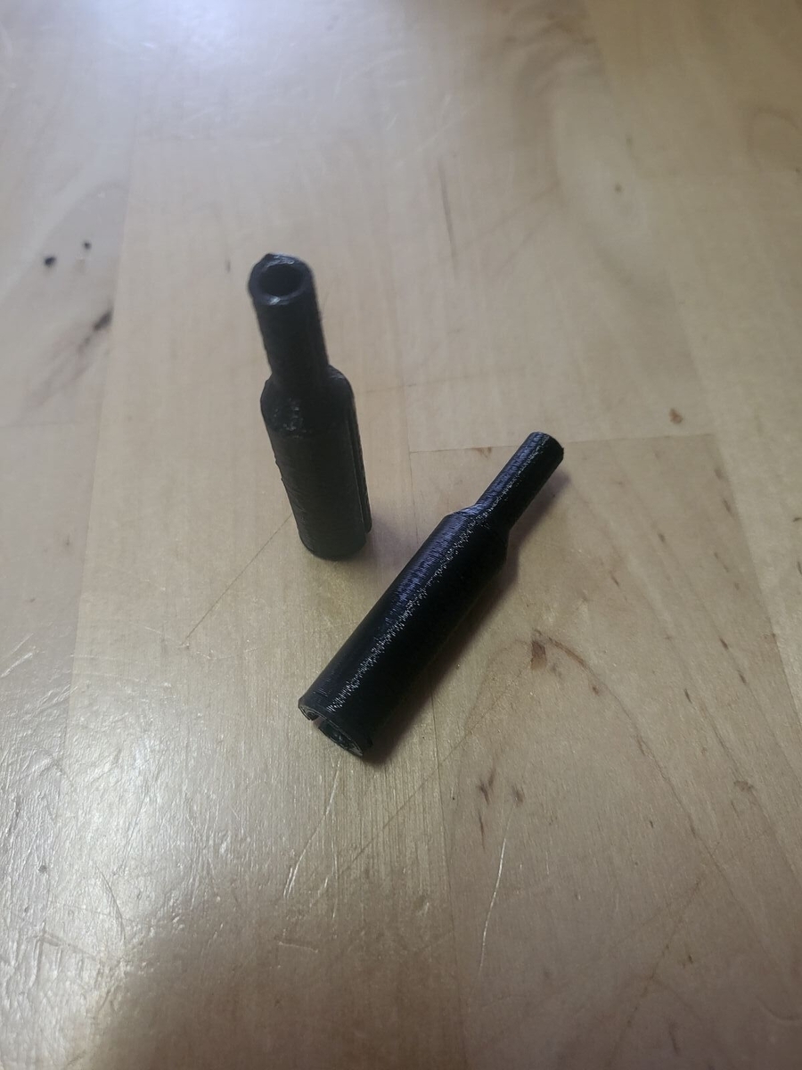

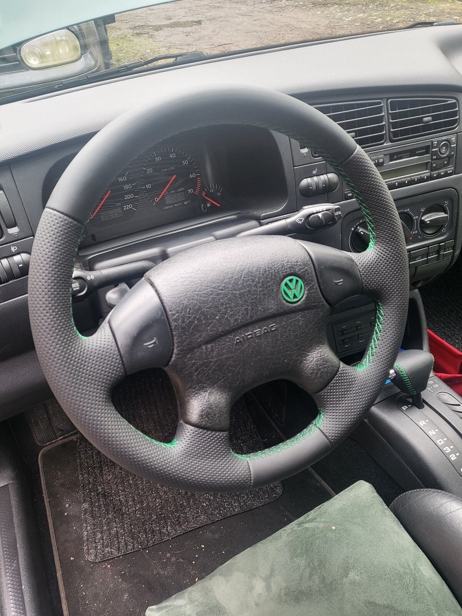

  • Der Grund für die Fahrt nach Hagen war, dass mein Lenkrad und der Schaltknauf fertig bezogen waren.
    Deshalb war ich gerade bei Schlachter und wir haben Alles getauscht. Die Lenkradabdeckung wurde mit
    einem 3D Reparatursatz instandgesetzt, die wieder 1A hält.
    Das Lochleder passt gut zum Armaturenbrett des IVer, da ja auch ähnlich gelocht.
    ...und hier der Repsatz.
