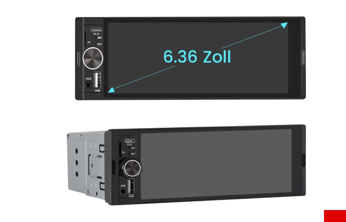

  • So ein DIN 1 Radio CarPlay habe ich grade für die Freundin gekauft(SLK 172).
    Wenn ich schon sehe, wie sich sein Bildschirm mit 15 fps beim Wischen bewegt, es 4 x 48 Watt Ausgang gibt und das Gerät auch sonst den Eindruck wie jedes andere China-Radio macht stelle ich die These auf:
    Das tut es mindestens genau so gut.

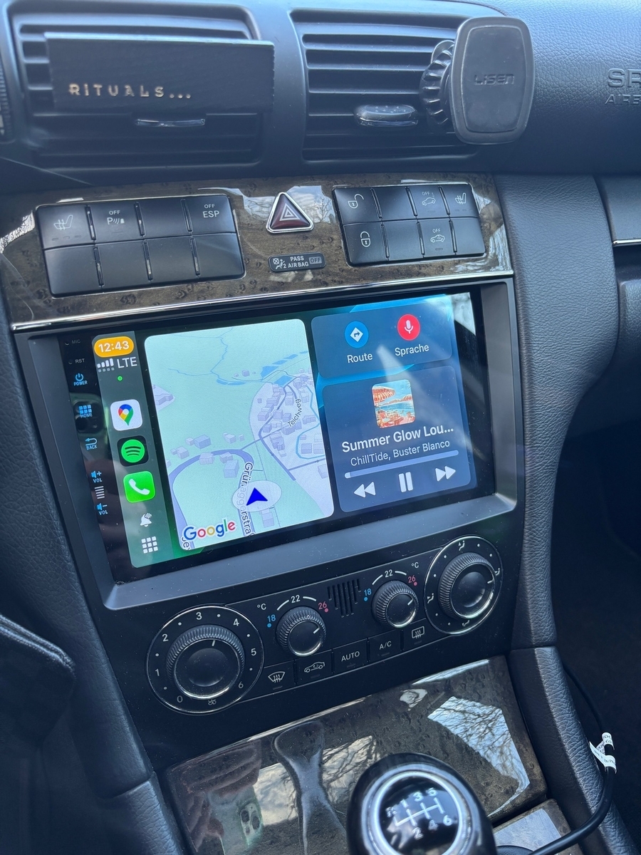

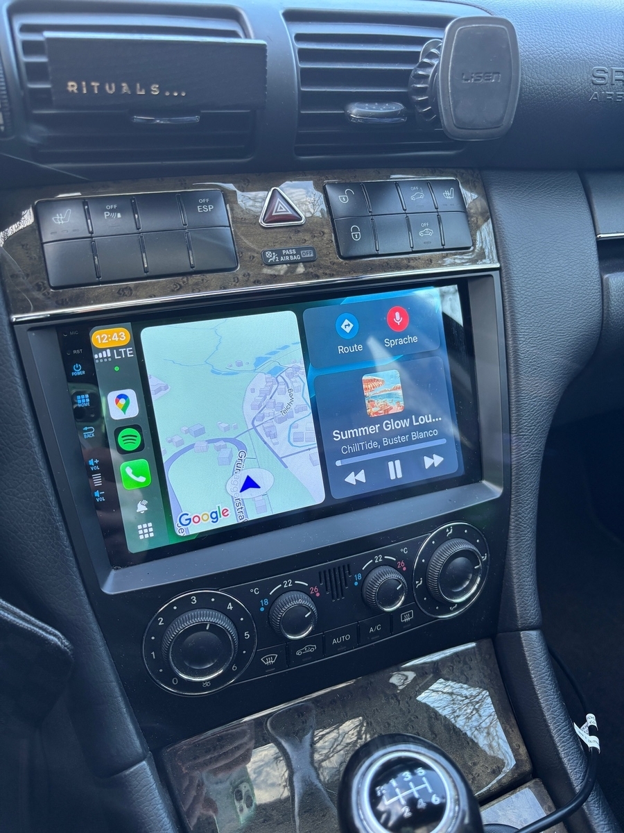

    In der C-Klasse habe ich mir auch ein China android eingebaut. Gab auch die 449 ,- Variante über einen deutschen Händler mit schickem branding..
    Hatte den Bogen aber schnell raus und die Software war tatsächlich bei allen gleich und die screens auch. Lediglich Rahmen und branding waren unterschiedlich. Hab dann zur 249 € Variante gegriffen und konnte sogar den ram aufstocken, sodass ich stets nen flüssiges Bild in allen Bediensituationen habe.
    Viele berichten, dass die Geräte im Sommer bei lautet Musik schnell überhitzen, da Wärme kaum abgeleitet werden kann. Dann hängen sich die Bildschirme auf.
    Mein dickes Display hat sogar hinten einen kleinen Lüfter, um genau das im Sommer zu verhindern.
    Ich würde es lassen 😅
    Hier noch ein Bild von meinem großen Display in der c-Klasse.

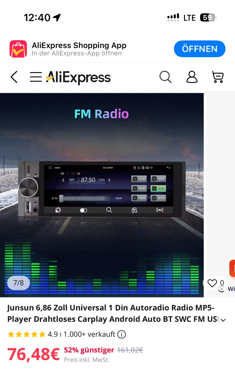

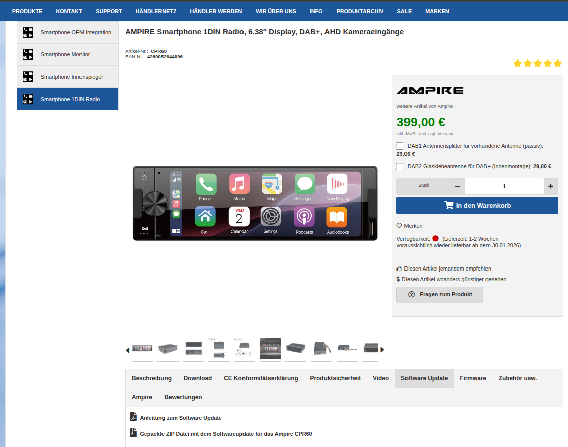

  • Nun ja ich sag mal so die China Böller von Ali, Temu sowie Amazon und Co hab ich auch schon gesehen. Ich denke das Ampire kommt irgendwo auch aus so einem Kanal, aber…
    Was bisher keine dieser Radios hatten, war DAB+ und eine FSE mit Micro intern. Also entweder es ist der Anfang einer neueren Serie der Dinger oder es hebt sich dadurch etwas ab. Was mit Sicherheit nicht den Preis rechtfertig. Dennoch finde ich den Schritt gut mal vorne einen USB-C anzubieten. Ich hab PC Hardware die gar keinen USB-A mehr hat und nur noch Anschlüsse vom Typ C Auch meine USB Sticks sind inzwischen Doppelte oder reine C Typen. Wobei ich Musik eh nur noch über Apple Musik bzw. CarPlay hören wenn es mal kein Radiosender ist was LALA macht im Auto
  • Wenn ich schon sehe, wie sich sein Bildschirm mit 15 fps beim Wischen bewegt, es 4 x 48 Watt Ausgang gibt und das Gerät auch sonst den Eindruck wie jedes andere China-Radio macht stelle ich die These auf:

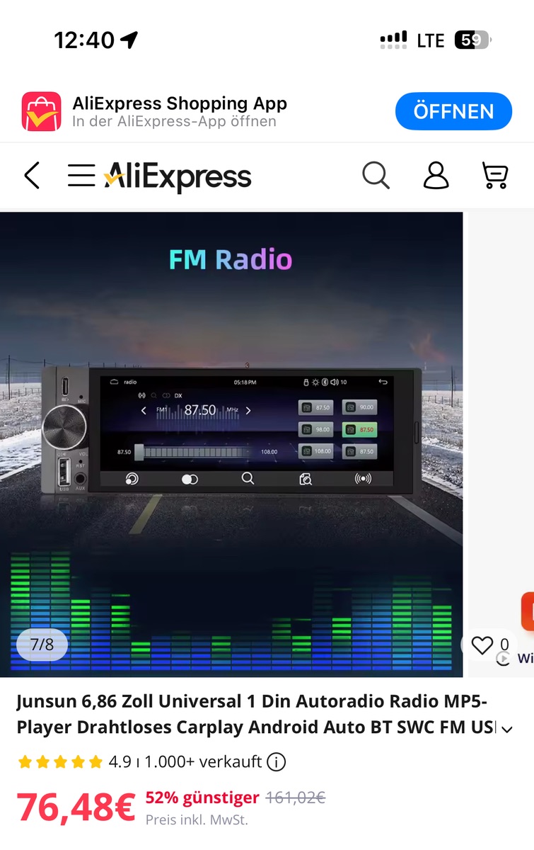

    ja, das ist recht ähnlich gehalten, hat aber kein DAB+ und USB Anschlüsse hinten (die ich eigentlich sehr favoritisire).
    Gibts auch bei Media Markt: https://www.mediamarkt.de/de/product/_ju…XBoCwxgQAvD_BwE
    Mal abwarten wenn die ersten von den Ampire verkauft sind wie dann so die Resonanzen sind.

    Vorallem diese sind alle 1Din+.
    In einen normalen DIN-Schacht passen die nicht.

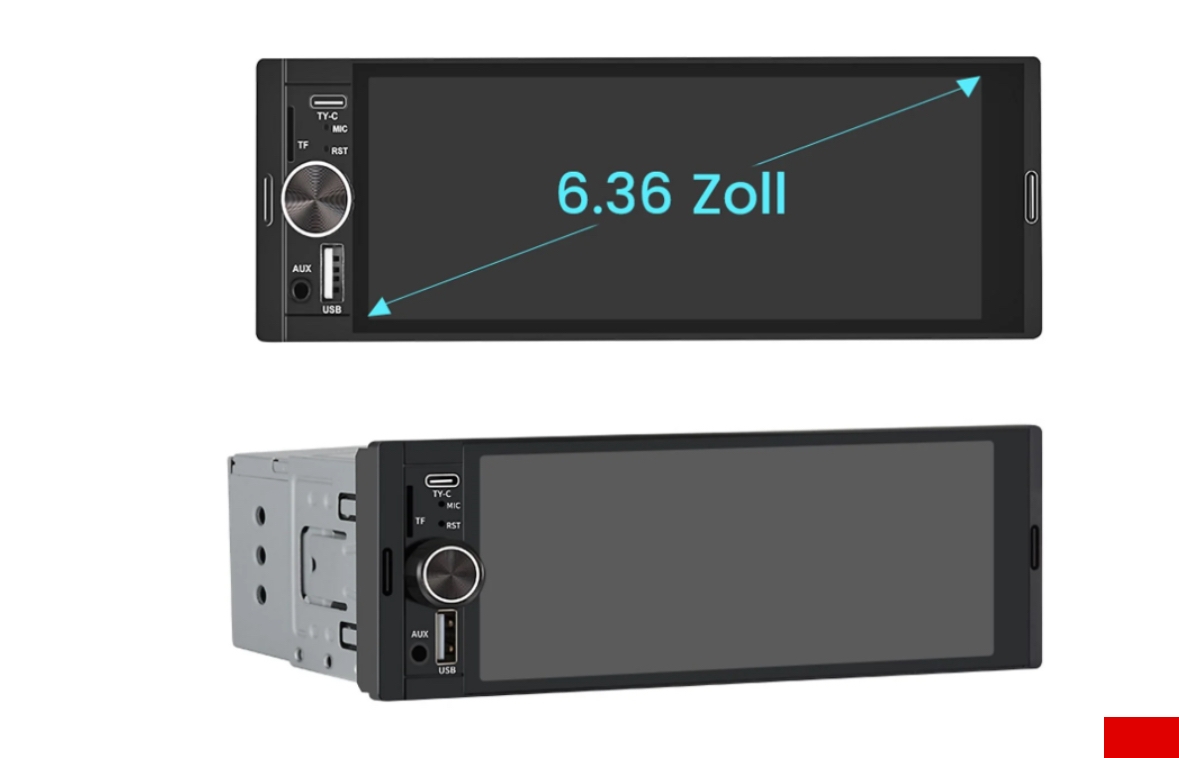

  • Vorallem diese sind alle 1Din+.
    DIN 1 + höre ich zum ersten Mal.
    Beim slk gibts ja auch den DIN 1 Schacht. der überstand befindet sich ja nicht im Schacht sondern außerhalb. Also so war es beim 6.36 Zoll Display.
    Anders beim 6.86 Zoll Gerät, da würde das Display oben und unten wohl andere Dinge überdecken.
    Was genau soll denn DIN 1 + sein?
  • Sind wohl die Geräte gemeint die ein größeres Display haben und nur das Gehäuse im Schacht steckt.
    Es sollte meiner Meinung nach im 1er schon bündig sein. Überstehendes Display gehtechrt nicht wegen dem Amaturenbrett und sieht eigentlich auch doof aus wenn es über steht.

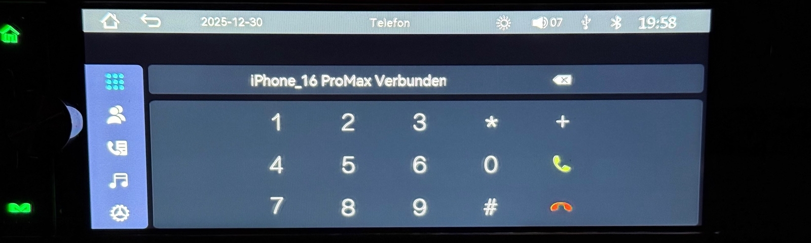

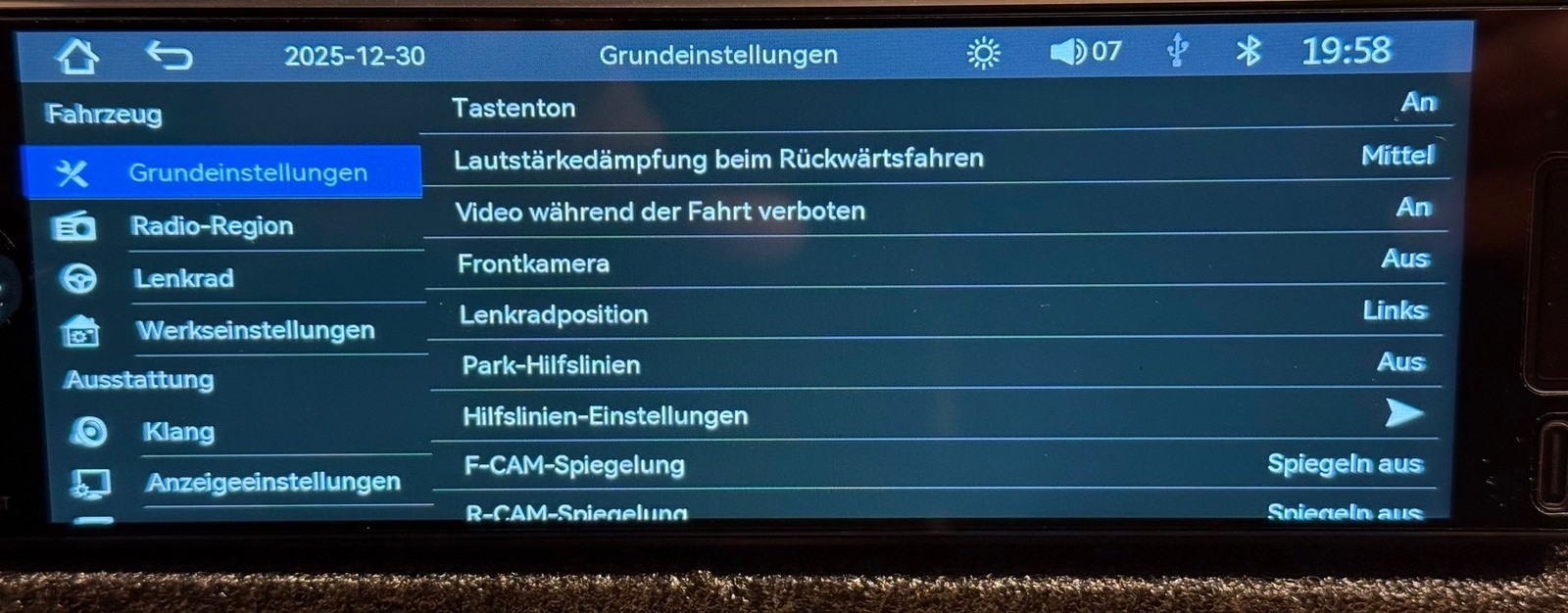

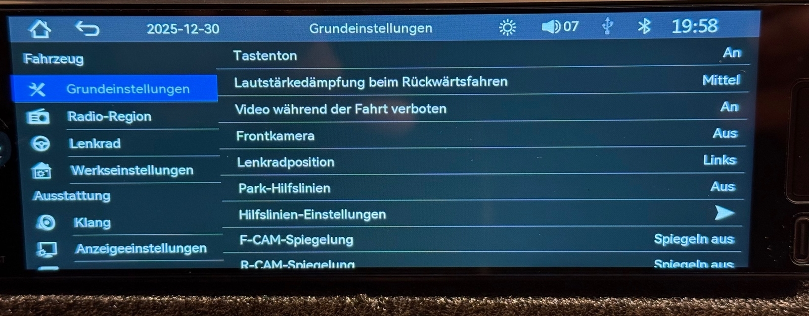

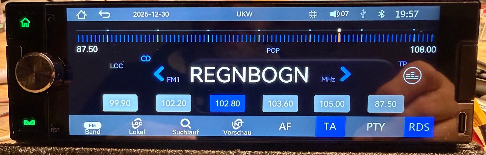

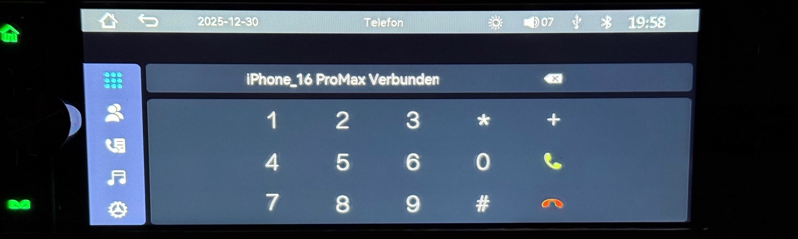

    Hab das Ampire mal „befummelt“…
    FM Radio und DAB+ laufen zumindest auf der Werkbank gut.
    Findet im DAB auf Anhieb einige Sender obwohl meine Antenne im Keller alles andere als Optimal aufgestellt ist.
    Der Touch lässt sich gut bedienen und reagiert auch ohne größeren Druck und läuft flüssig.
    Keine „Kirmes“ Animationen was ich sehr begrüße. Nüchtern auf die Funktion beschränkt. Gefällt !
    Manche „Felder“ könnten gefühlt etwas größer sein. Mal sehen ob man die im Fahrbetrieb immer so trifft.

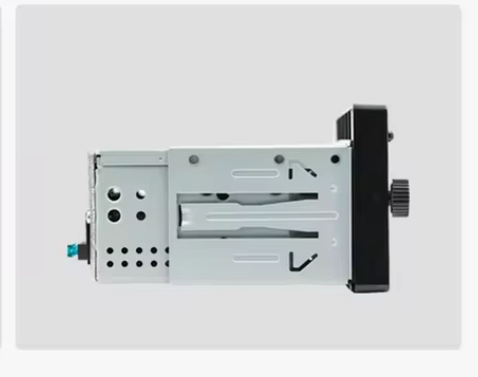

    Gehäuse Größe liegt so zwischen halber und ganzer Tiefe und sollte somit auch gut trotz Kabel in den Schacht passen.
    Apple CarPlay /Apple Musik / Apple Navigation und die Telefonfunktionen gehen auch flüssig.
    Bin bis jetzt zumindest mal nicht komplett enttäuscht vom ersten Eindruck. Die Optik ist natürlich weit weg von Retro
    Ich leg es mal zur Seite. Projekt für frühestens April / Mai.

  • Ich habe mit Ampire Kontakt aufgenommen und folgende Infos erhalten:
    Frage: Wie ist die Verbindung zw Smartphone und CPR60?
    im Smartphone schalten Sie WLAN und Bluetooth ein. Anschließend wird das Smatphone via Bluetooth mit dem CPR60 gepaart. Über Bluetooth richten beide Geräte die WLAN-Verbindung ein, über die anschließend die gesamten Daten inkl. Audio für Android Auto laufen. Die Grundvoraussetzungen des Smartphones für das kabellose Android Auto sind Android 11 oder höher, WLAN 5GHz und Android Auto 10 oder höher. Aktuell ist Android Auto 15.7.654634-release.
    Frage: Welche Antennenempfehlung?
    Wenn Sie eine unverstärkte Stabantenne mit ca. 1m Länge haben, dann können Sie den Antennensplitter Ampire DAB1 verwenden. Sollte die FM-Antenne aber eine verstärkte oder kürzer sein, dann würde ich Ihnen zu einer separaten DAB+ Antenne raten.
    Frage: Ist das Gerät eine Eigenentwicklung?
    Das CPR60 ist eine Eigenentwicklung, die wir bei unserem Partner in China produzieren lassen. Software- oder MCU-Updates gibt es, wenn es einen Grund dafür gibt. Aktuell gibt es ein Software-Update, das die Lautstärke der Smartphone-Spiegelung anpasst. (Das Smartphone spiegeln nur die wenigsten Leute, darum ist dieses Update vermutlich für Sie auch nicht relevant.) Wir werden im Laufe der Woche auch ein MCU-Update veröffentlichen, das einen kleineren DAB+ Bug fixt. Updates sind immer auf unserer Website, beim Produkt, unterhalb der Bildergalerie im Software Update Reiter zu finden.
    Also, dass Ampire auch updates zur Verfügung stellt, gefällt mir sehr gut. Sieht tatsächlich so aus, als ob Ampire das in Zusammenarbeit selbst entwickelt hat.
    Ich werde mir die nächsten Tage das Gerät bestellen und es erstmal mit einem Analog/DAB+ Antennensplitter versuchen, den ich noch habe.
    Stay tuned! ;) Gruß Jens

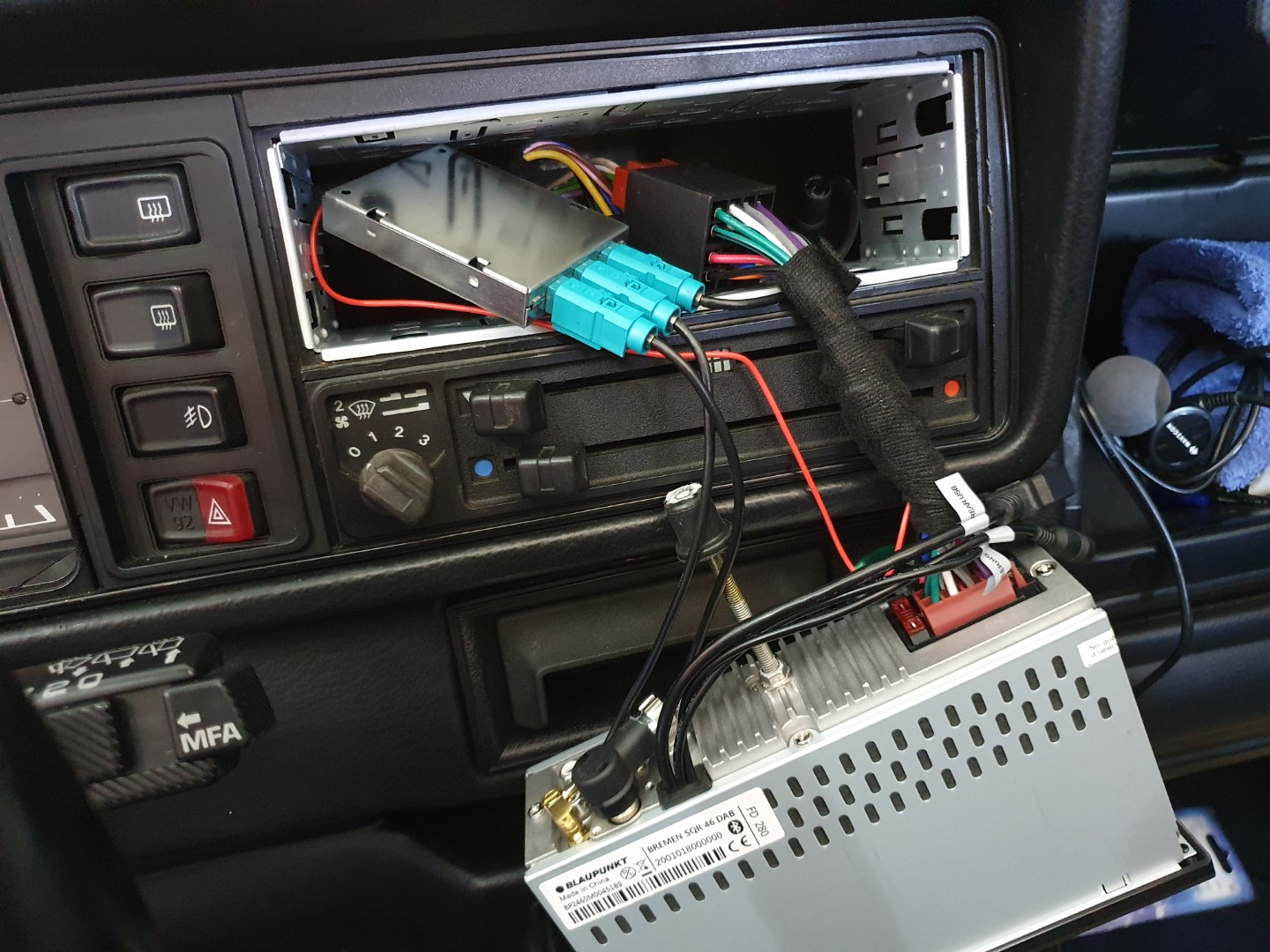

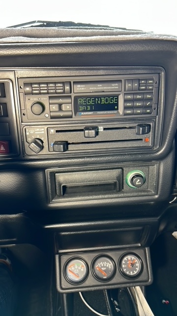

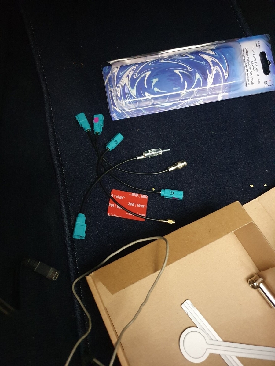

    Ich habe heute mal das Skagen 400,den Dietz Splitter und eine neue Beru 350 Antenne testweise angeklemmt. In der Garage war der Empfang top,da gibts nix zu meckern.
    Wie es in der weiten Welt ist,werde ich sehen
