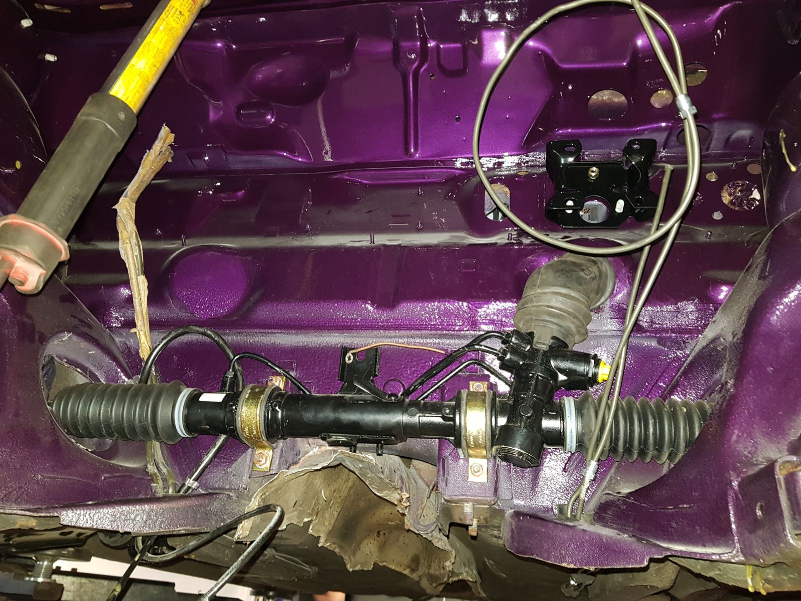

  • Eine Leitung für Vor- und die andere für Rücklauf.
    Du musst den Wagen vorne schon sehr weit hoch bekommen um die Leitungen schadenfrei raus zubekommen. Die sind im Motorraum unmenschlich gebogen.
    Unterm Auto gehen die durch das Loch und machen sofort einen Bogen nach innen hinter das Lenkgetriebe und dann nach oben.

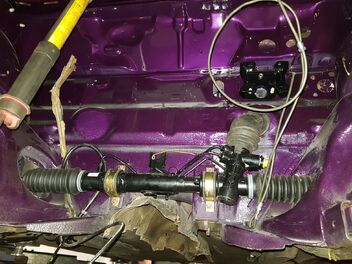

  • Hallo - also die Leitung(en) sind schadfrei draussen . Beim Nachdenken und Improvisieren hatte ich immer wieder Sharky's Aussage im Kopf , dass ich den Golf vorne schon ordentlich hoch bringen müsste, um die ... . Naja - nachdem ich das Lenkgetriebe losgeschraubt hatte und dazu ebenfalls die Motorstütze unter der Kupplungsglocke sitzt abgeschraubt habe - ging es ganz gut. Die Gummimanschette hab ich dann noch mit Glycerin eingeschmiert und dann war es recht schnell entschieden, ob die Bremsleitung drinne bleibt oder doch in waagerechter Position schön gemacht wird. Eins noch - bevor ich den unteren Motorbock entfernte - hab ich in Höhe der Kupplungsglocke diese mit einem ordentlichen Motorständer abgefangen - ist ziemlich viel Gewicht drauf. Nun da ich immoment noch die Hinterradschwinge ausgebaut habe - ich tauschte gerade die Gummilager - sieht mein Auto nun etwas komisch aus - aber die Leitung ist erfolgreich demontiert. Werde die alten Gummilager wiederverwenden - sehen noch gut aus. Allerdings sind mir beim Demontieren die Bremsleitungen ins Auge gefallen - diese werden wohl im Auto schön gemacht - zuviel Stress mit dem Entlüften. Bis bald und Euch allen eine gute Fahrt - Euer Alex
