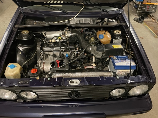

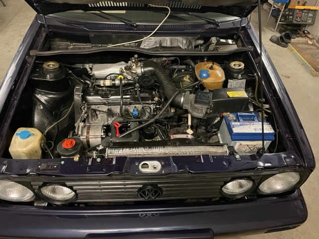

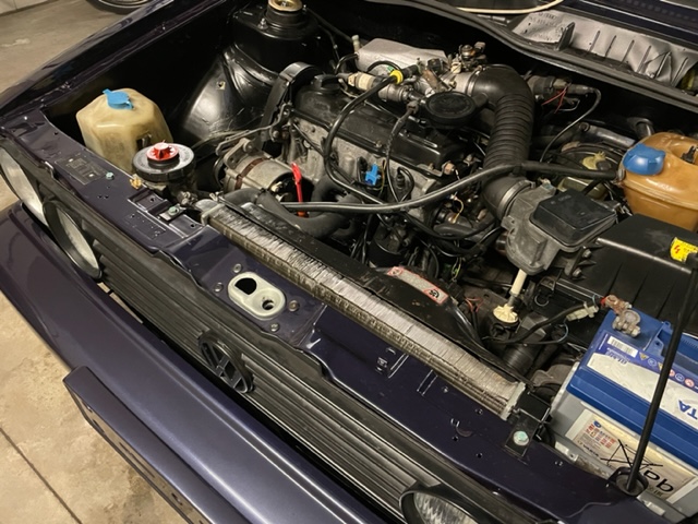

  • Ich habe die vor 10 Jahren gewechselt und GOLF 2 Scheinwerfer verbaut, die fast bündig sind mit dem Grill (ca 2-3mm nach innen ) ich kann mich erinnern das ich das ganze Plastik Zeugs nicht von den Golf2 Scheinwerfern genommen habe, sondern aus der "Ichwerfenichtsweg-Kiste"
