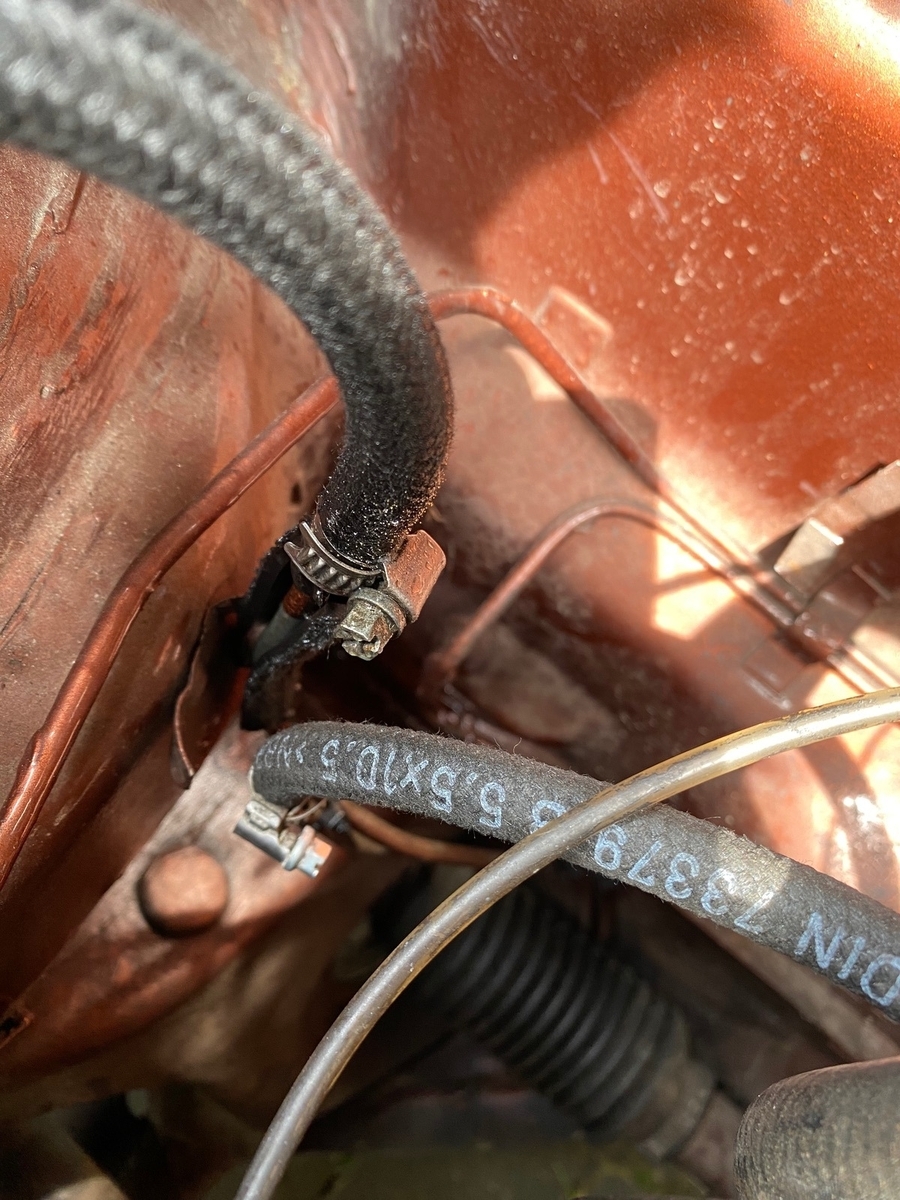

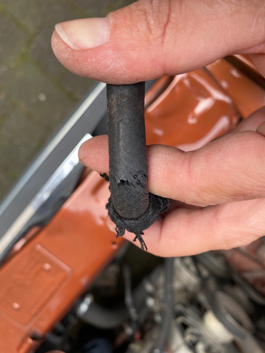

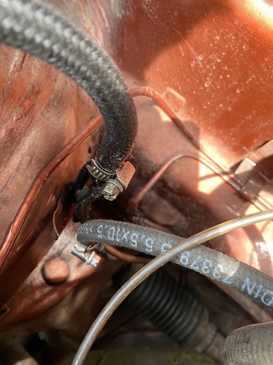

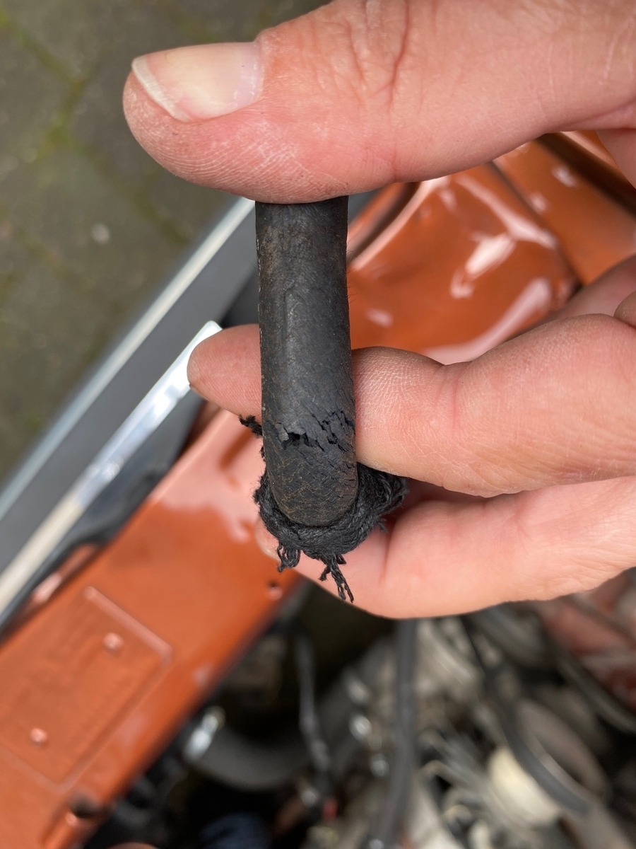

  • So. Ich habe den Bezinverlust gefunden!
    Dann mal nen neuen Schlauch bestellen.
    Ich weiß das es hier mal eine heiße Diskussion vor ein paar Jahren gegeben hat welche Schläuche als bestes abschneiden. So richtig gute bzw. Langhaltende gab es ja nicht!
    Welchen könnt ihr empfehlen? Und würdet ihr direkt alle austauschen?
