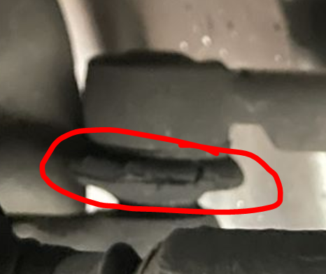

    • Wie kann man ein Traggelenk falsch montieren / wie sieht sowas aus?
    Das möchtest du nicht wirklich sehen aber ich zeige es dir:
    Hat immerhin 2 Wochen gehalten bis das Fahrverhalten "komisch" wurde
    Wie gesagt: ich habe schon so einiges gesehen :|
  • Das war der Kollege All Eyez on me
    Hinweis: Er rutscht nicht ab - das Video ist somit jugendfrei
    Ich habe das selbst schon mal (nicht für mich - ich habe die Retro-Domlager) gemacht
    Das dauerte allerdings mindestens doppelt so lange
    Was mich dabei fasziniert hat war was die Gummiringe so alles an Gewalt aushalten - Hut ab :thumbup:
    Jeder der das schon mal gemacht hat weiß genau: Ein Abrutscher kann den Gesichtsausdruck nachhaltig verändern

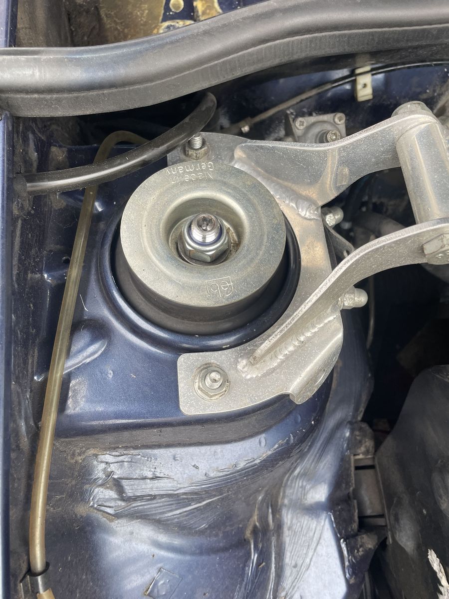

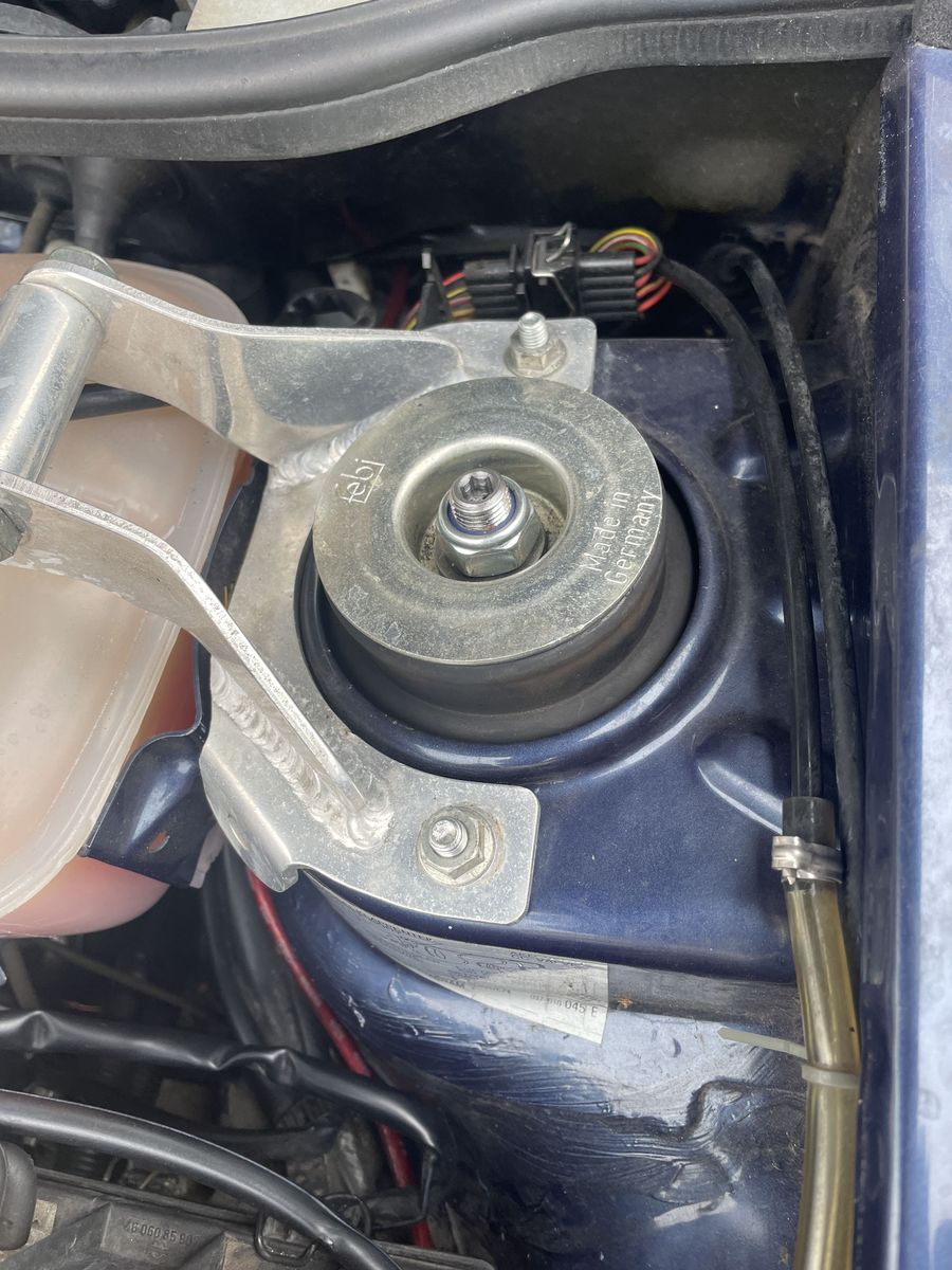

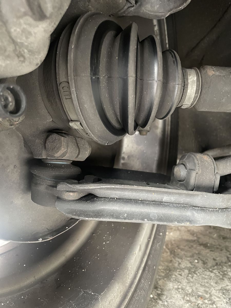

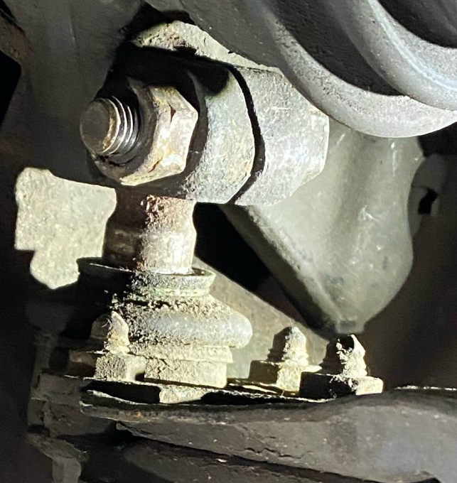

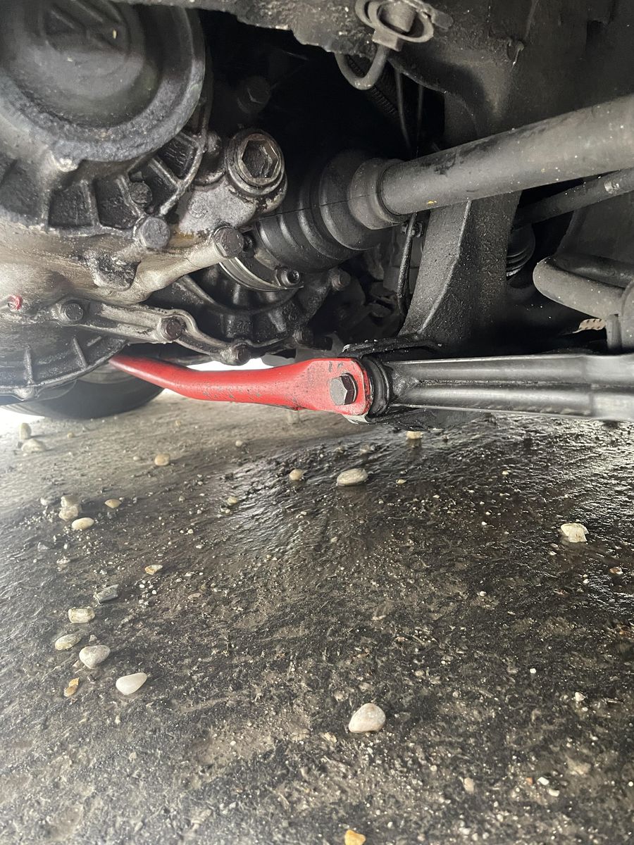

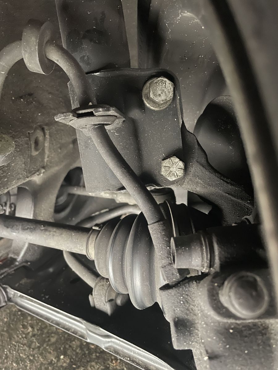

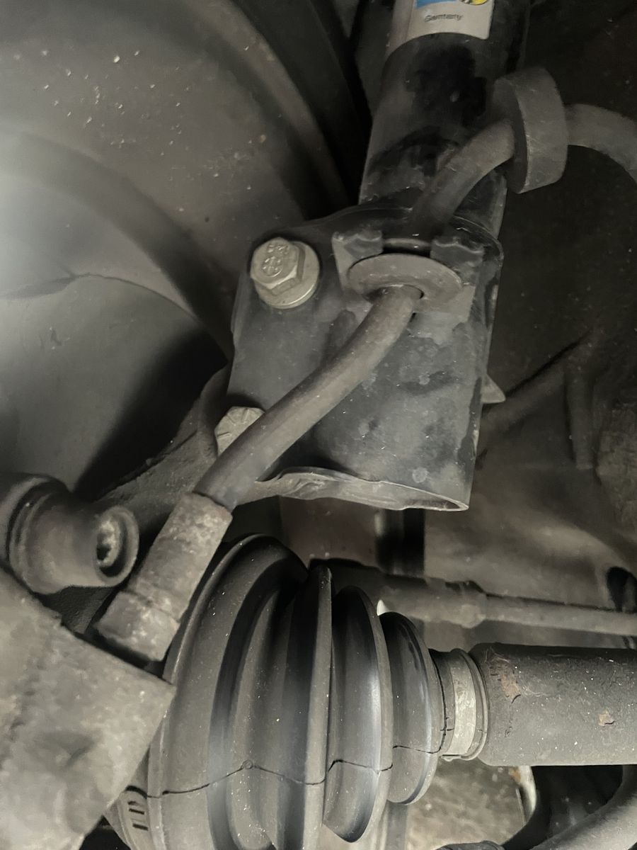

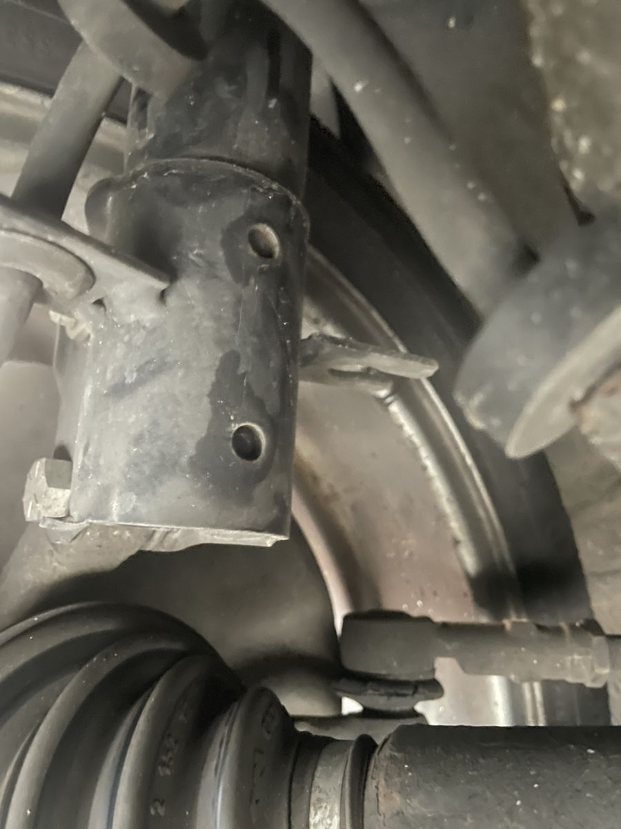

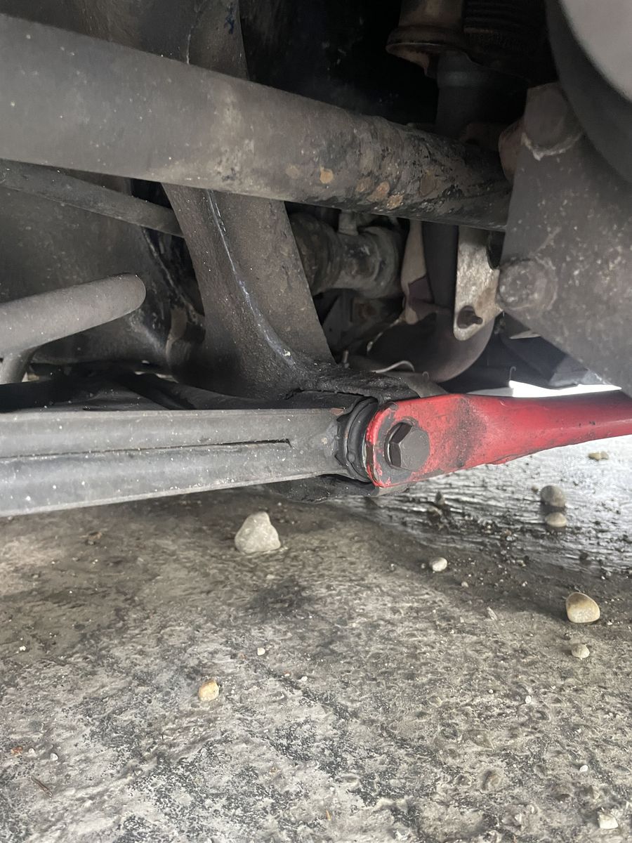

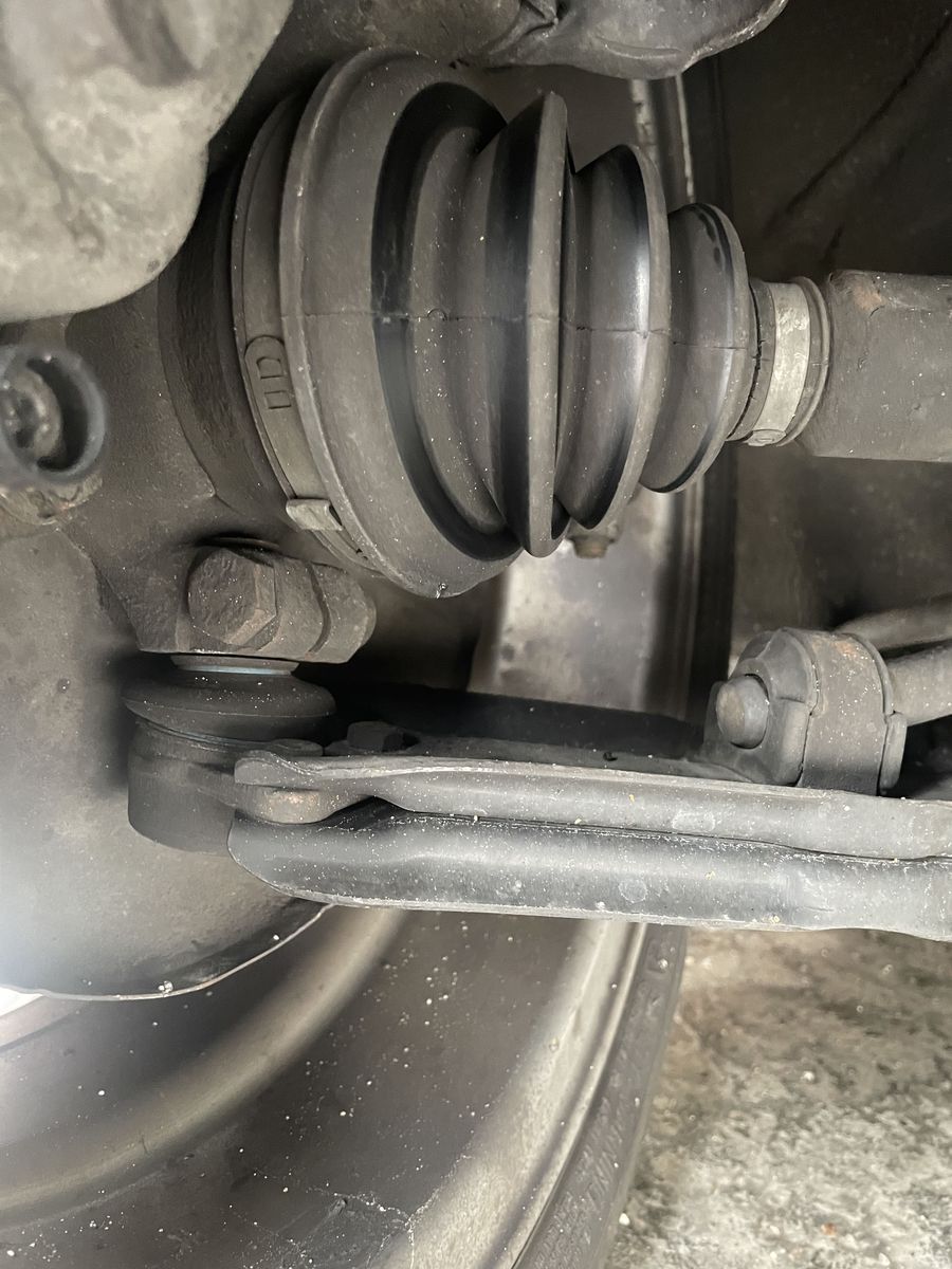

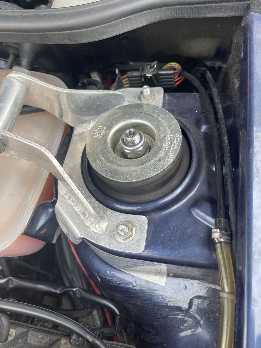

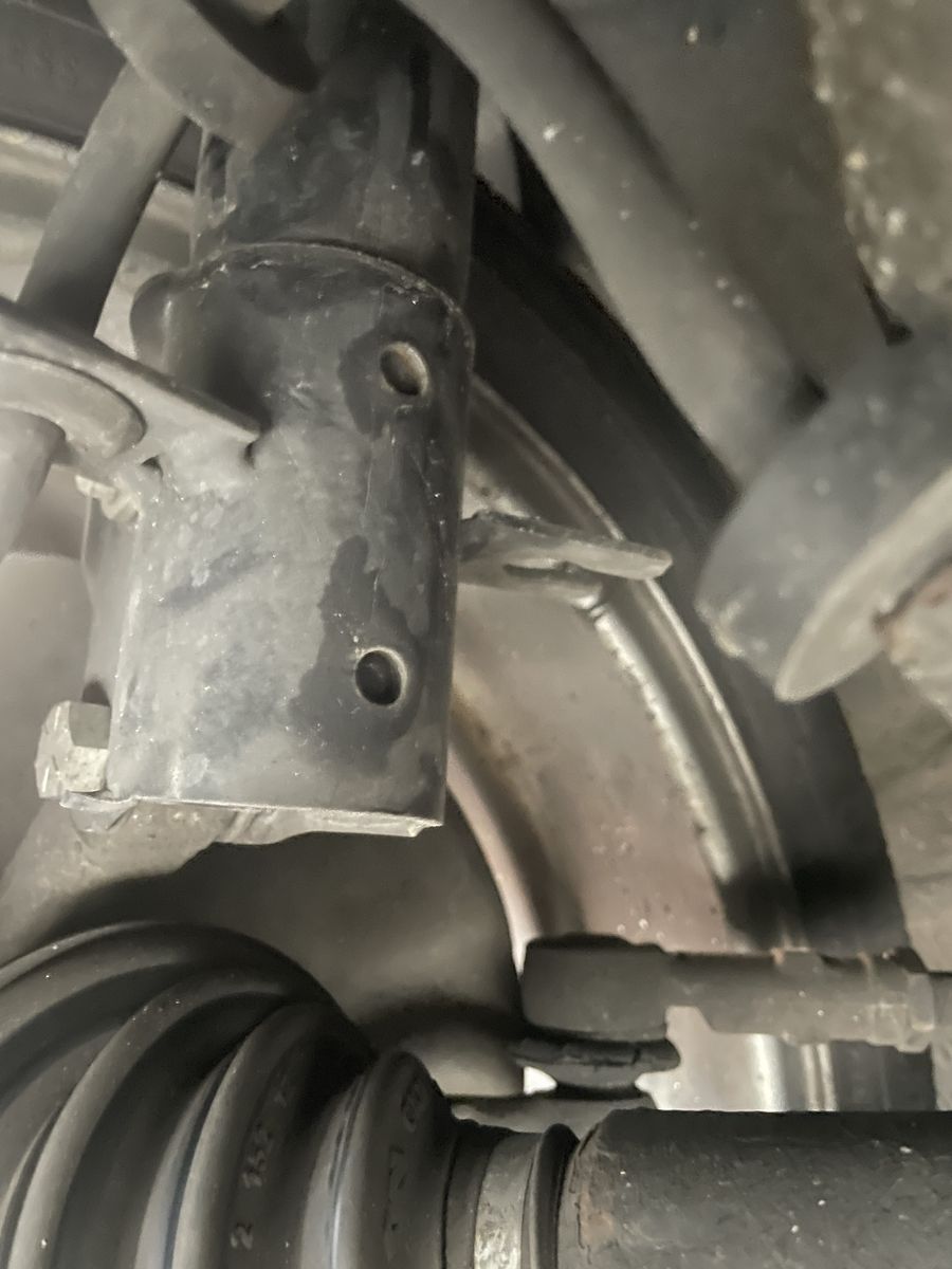

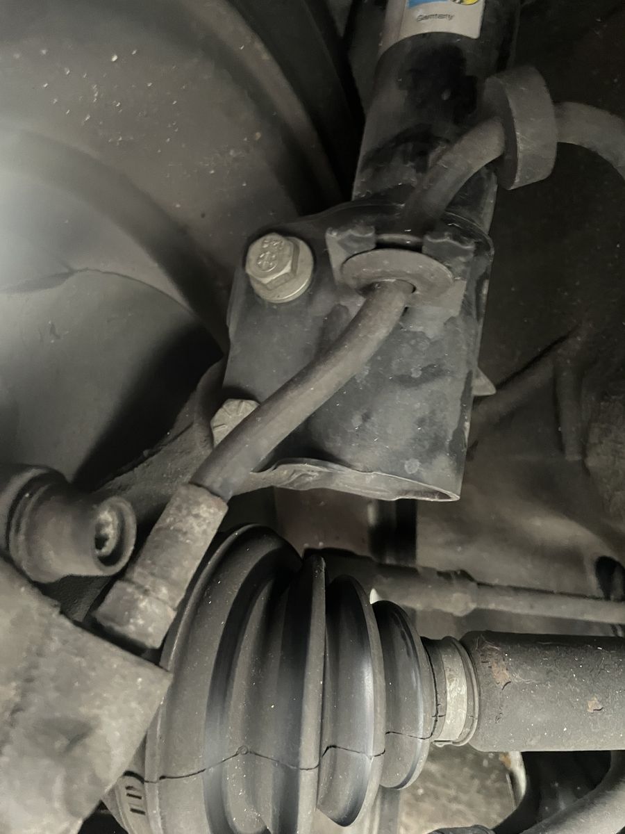

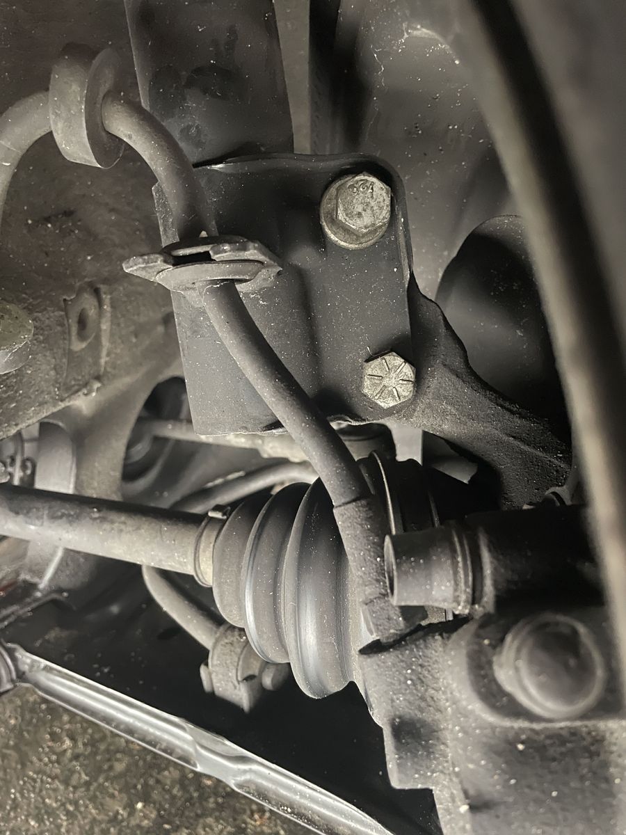

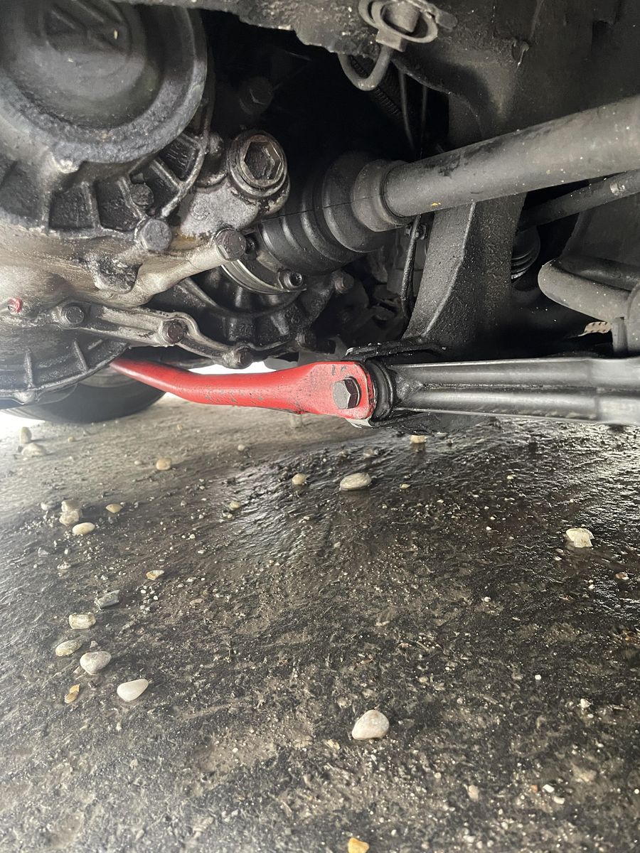

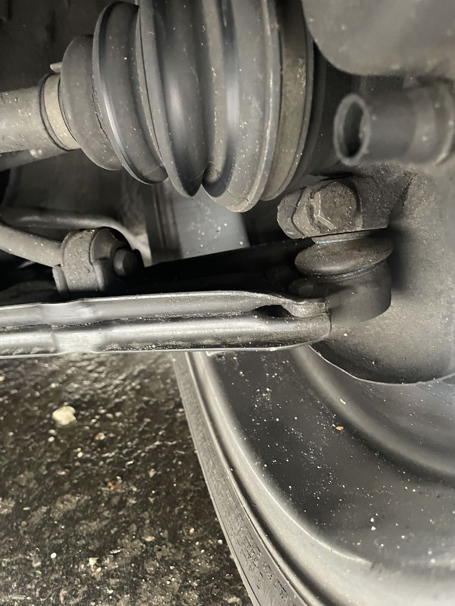

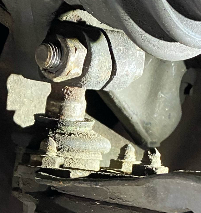

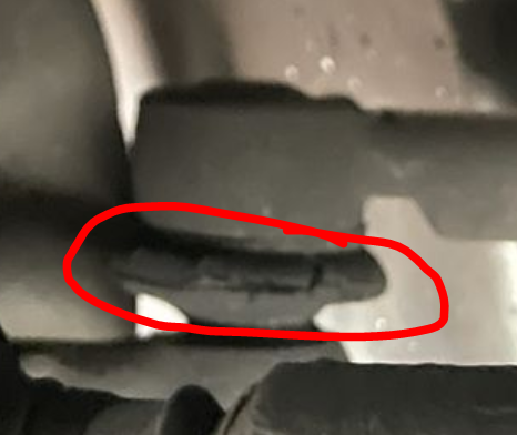

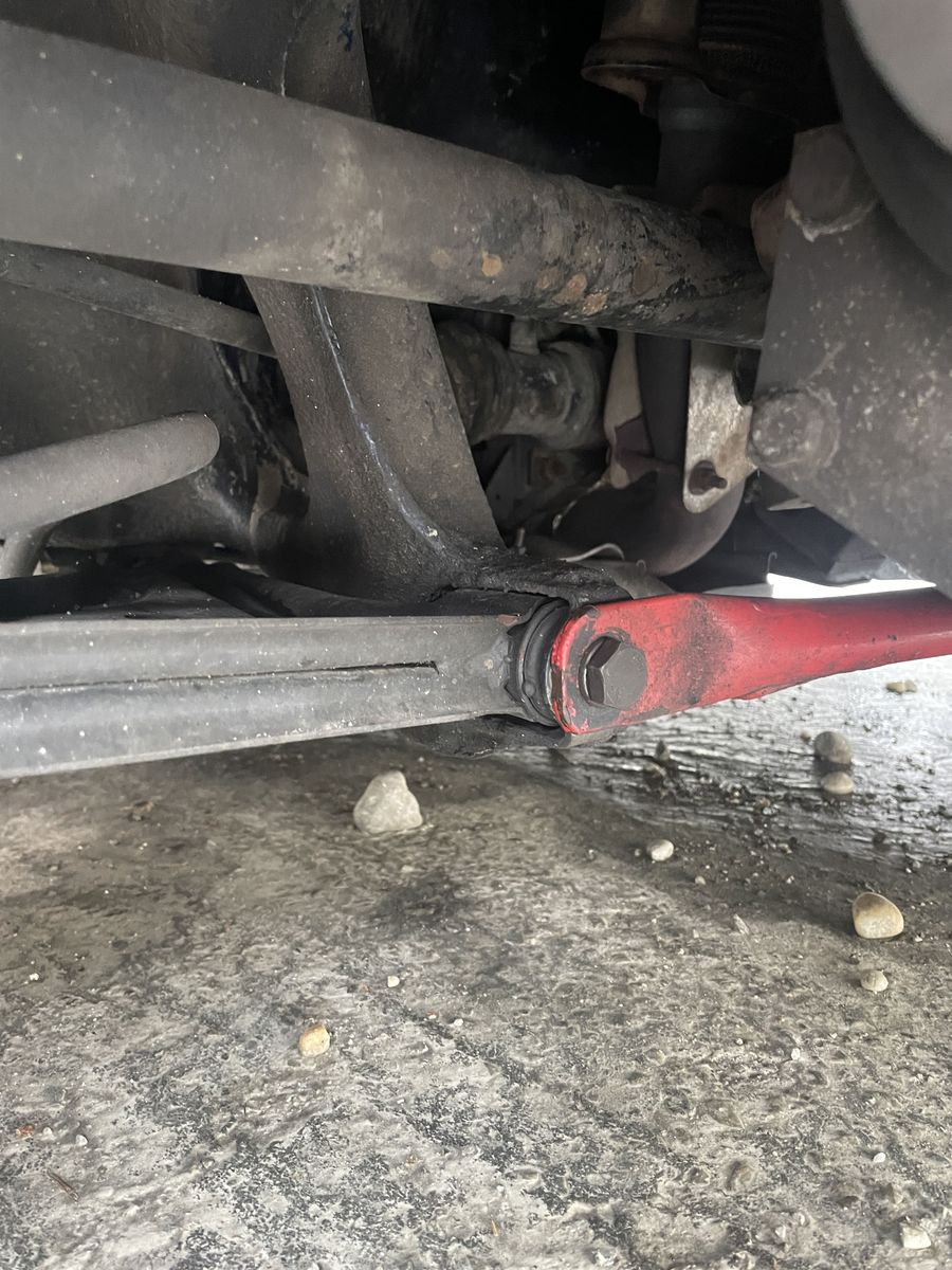

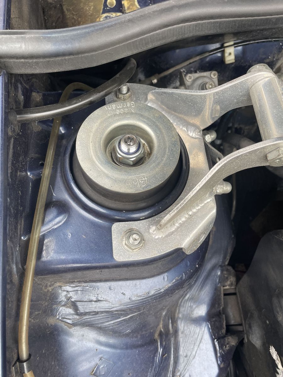

  • Basierend auf euren Hinweisen habe ich einen kurzen Check durchgeführt. Hier ein erstes Feedback
    • Das Traggelenk ist korrekt verbaut.
    • Querlenker schaut optisch OK aus
    • Die Verschraubung am Domlager schaut gut aus. Im Stand konnte ich nicht viel mehr prüfen.
    • Die Verschraubung vom Sturz konnte ich ohne Aufbocken nicht prüfen --> evtl. morgen auf dem Wagenheber
    Im Anhang findet ihr Fotos, vielleicht fällt ja etwas auf.
    Hako
  • ich bilde mir ein, links negativeren Sturz zu sehen als rechts. Desweiteren sehe ich rechts eine defekte Manschette am Spurstangenkopf.... das sollte aber beides nicht Dein jetziges Problem sein .
    Wie sehen die hinteren Querlenkerlagerungen aus ??
