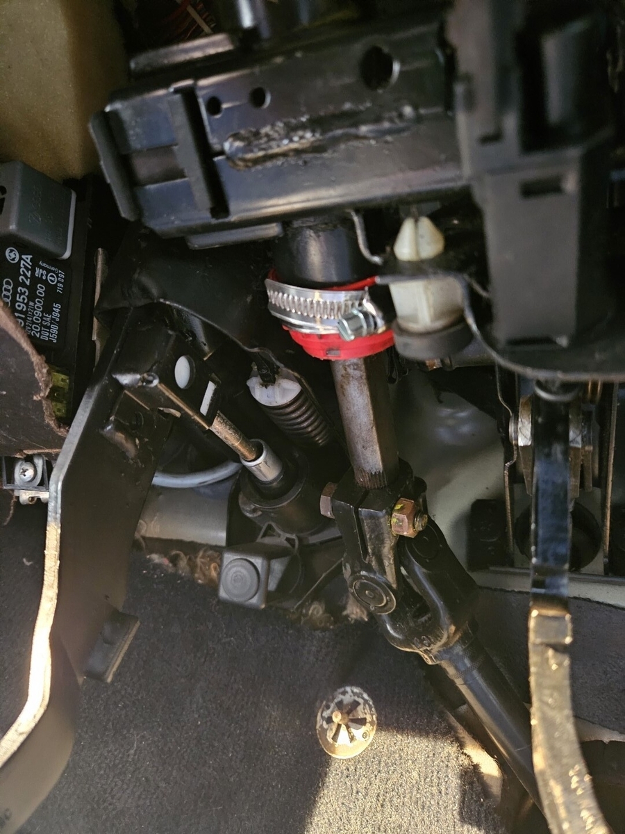

  • Die Schlauchschelle hält bei mir bislang ganz gut! Aber die Lösung scheint es auf Dauer auch nicht zu sein!
    Mal sehen was ihr berichtet!

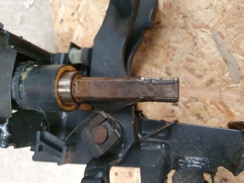

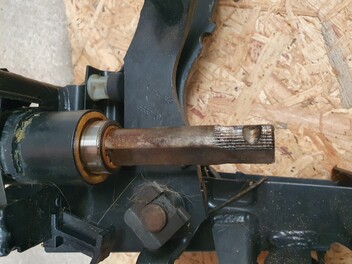

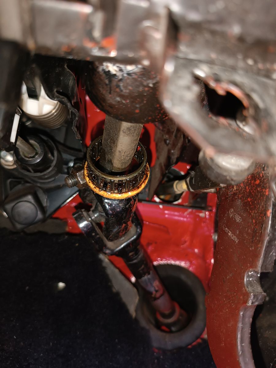

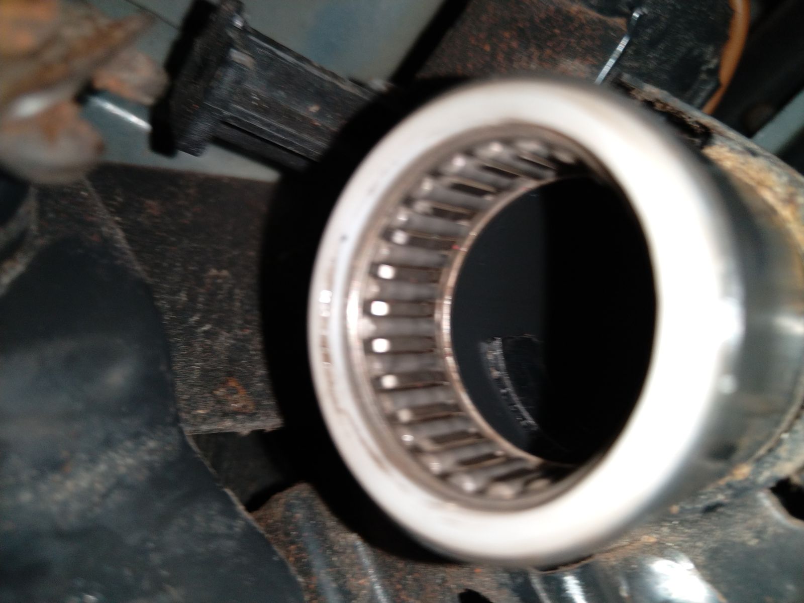

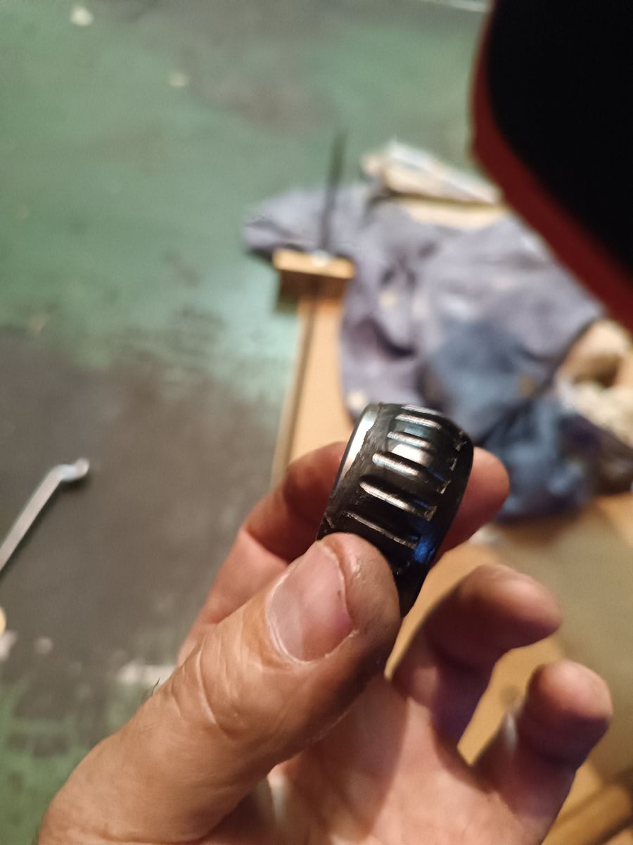

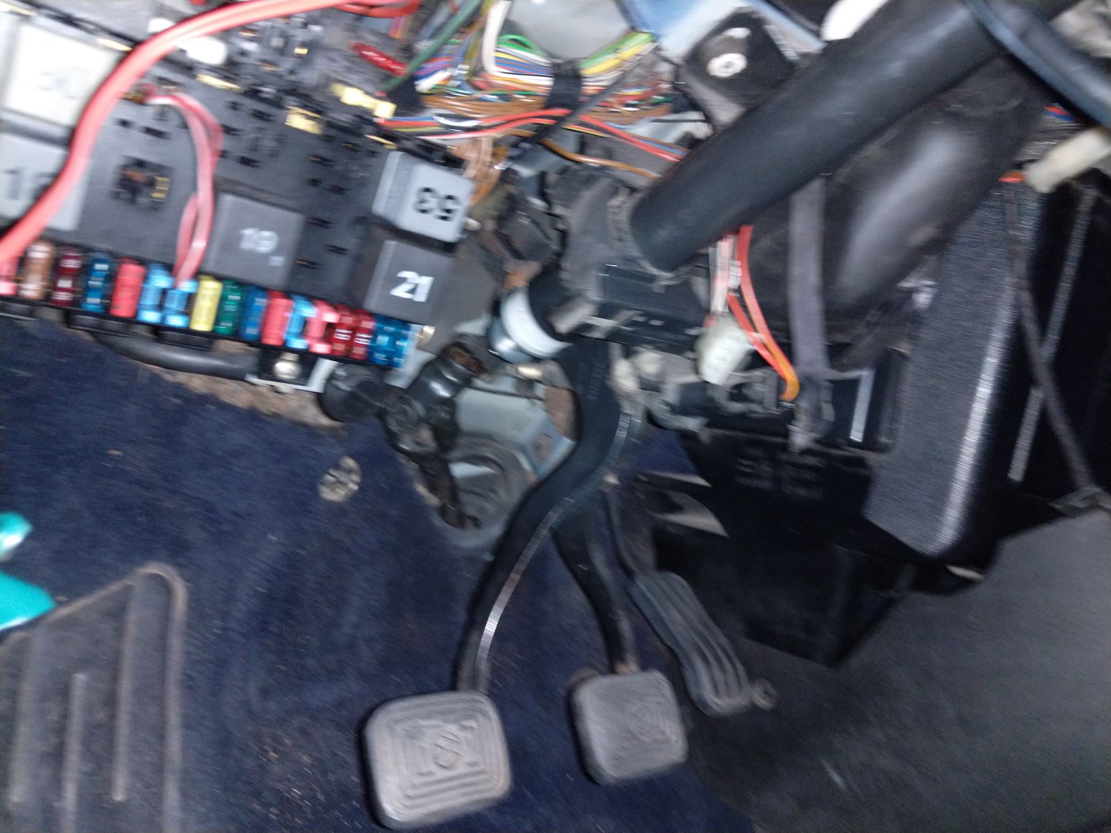

    Mir ist die Tage auch das Nadellager beim fahren rausgerutscht. Erstmal saudoofes Gefühl von jetzt auf gleich in der Lenkung. Erstmal vorsichtig heim und dann hier recherchiert. Danke für die Tipps soweit.
    Hab bei mir auf schnell jetzt auch erstmal ne Schlauchschelle unterhalb des raugerutschten Nagellagers montiert. Bisher hält es. Bin heute 200km unterwegs damit. Schau mehr wie es danach aussieht.

  • So die 200km hat das Provisorium einwandfrei überstanden.
    Wenn ich nur das erste Teil brauche, lieg ich dann damit richtig, dass das zweite Teil von den oberen Links direkt auf der Lenkstange sitze und genau auf dieses Teil das neue Nadellager aufgeschoben wird?

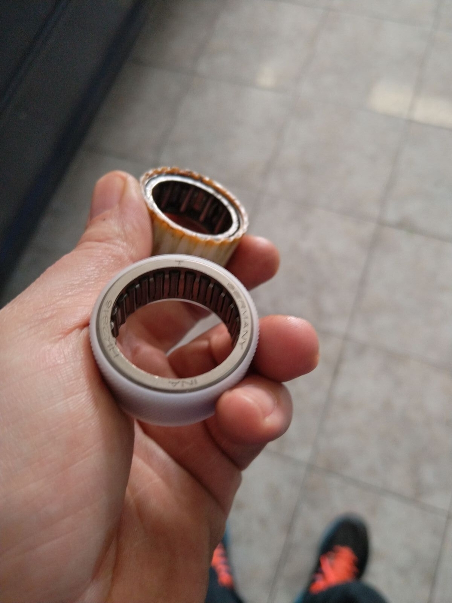

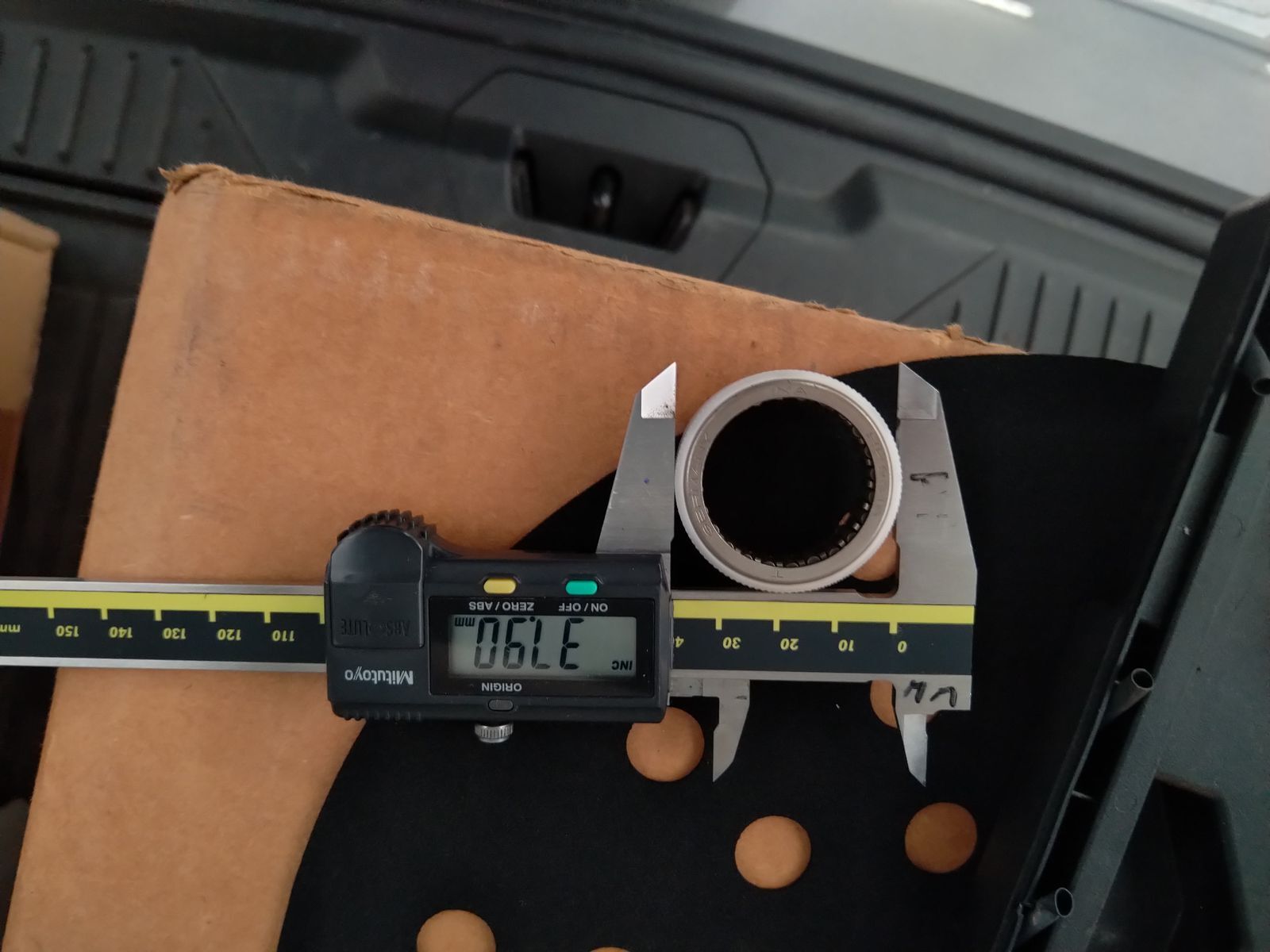

    Benno, verstehe deine Überlegung, denn das reine INA Lager (HK2816 gemäß Bild von Mario_Marques ) ist einzeln deutlich billiger zu bekommen. Würdest du den 3D Druck der passenden Hülse gegen einen entsprechenden Preis auch für andere anbieten? Weiteres gerne auch per PN
  • ulridos, understood, thanks for the further explanation.
    Benno, understand your reasoning, because the pure INA bearing (HK2816 according to the picture from Mario_Marques ) is significantly cheaper to get individually. Would you also offer 3D printing of the matching sleeve to others for a corresponding price? Further information is also welcome via PM

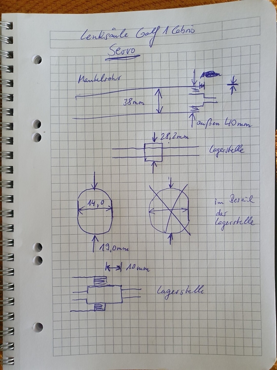

  • Hallo
    Wenn ich es richtig verstehe, braucht man doch nur eine Buchse, Innendurchmesser, 35 mm, Außendurchmesser 40 mm. Sowas gibt es als Messingbuchse oder Rohr 40x2.5 oder irgendwer dreht es? Keine weitere Geometrie anforderung?

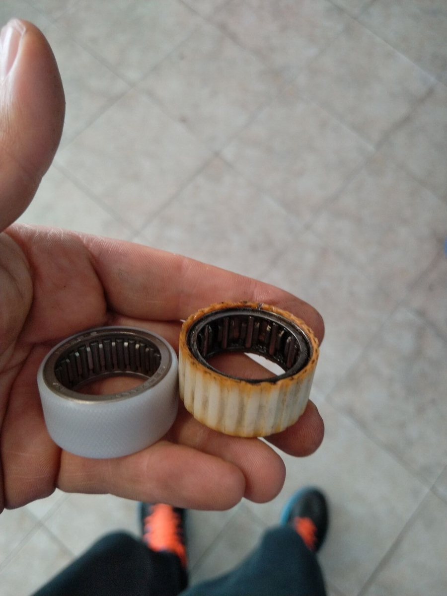

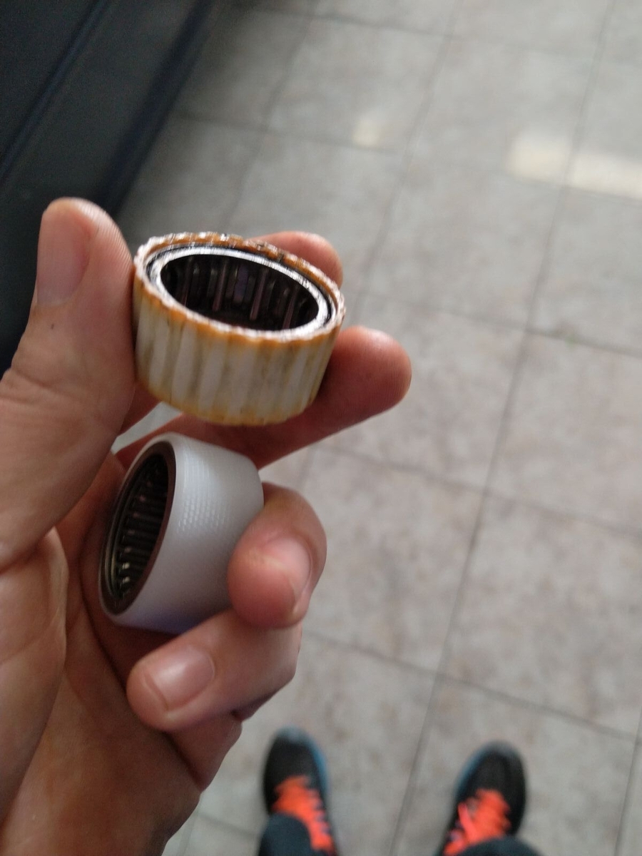

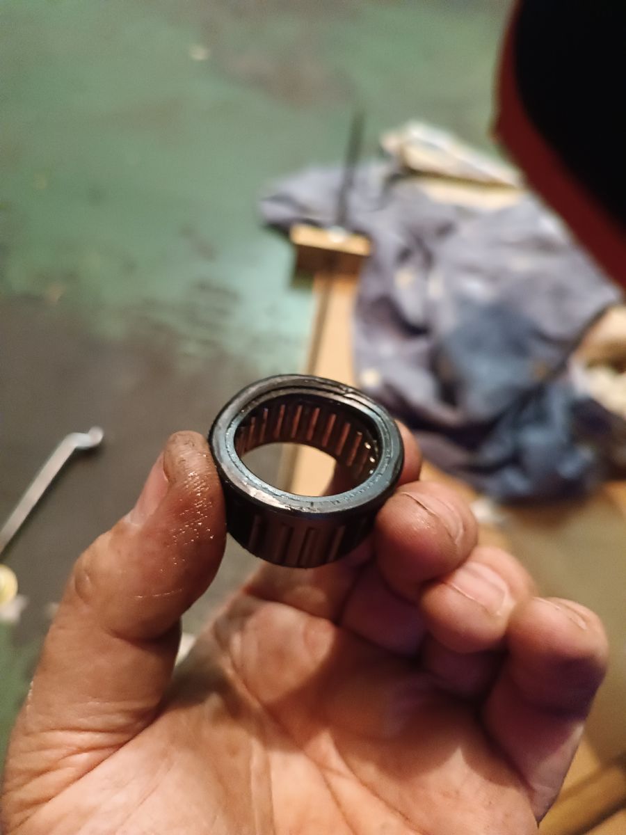

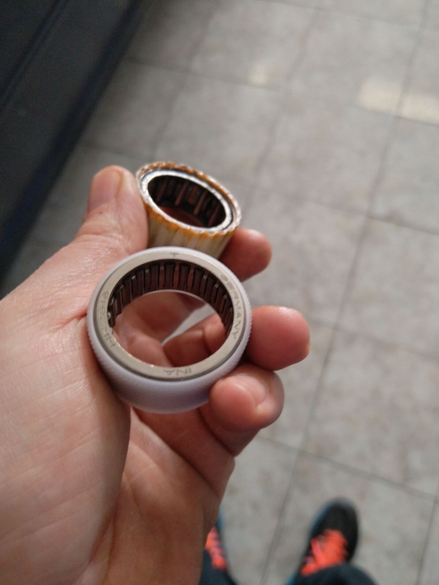

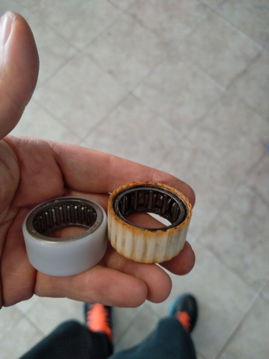

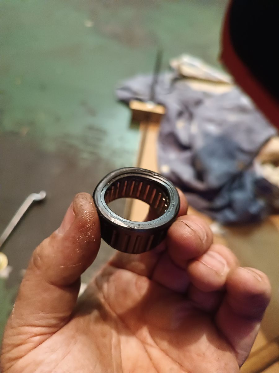

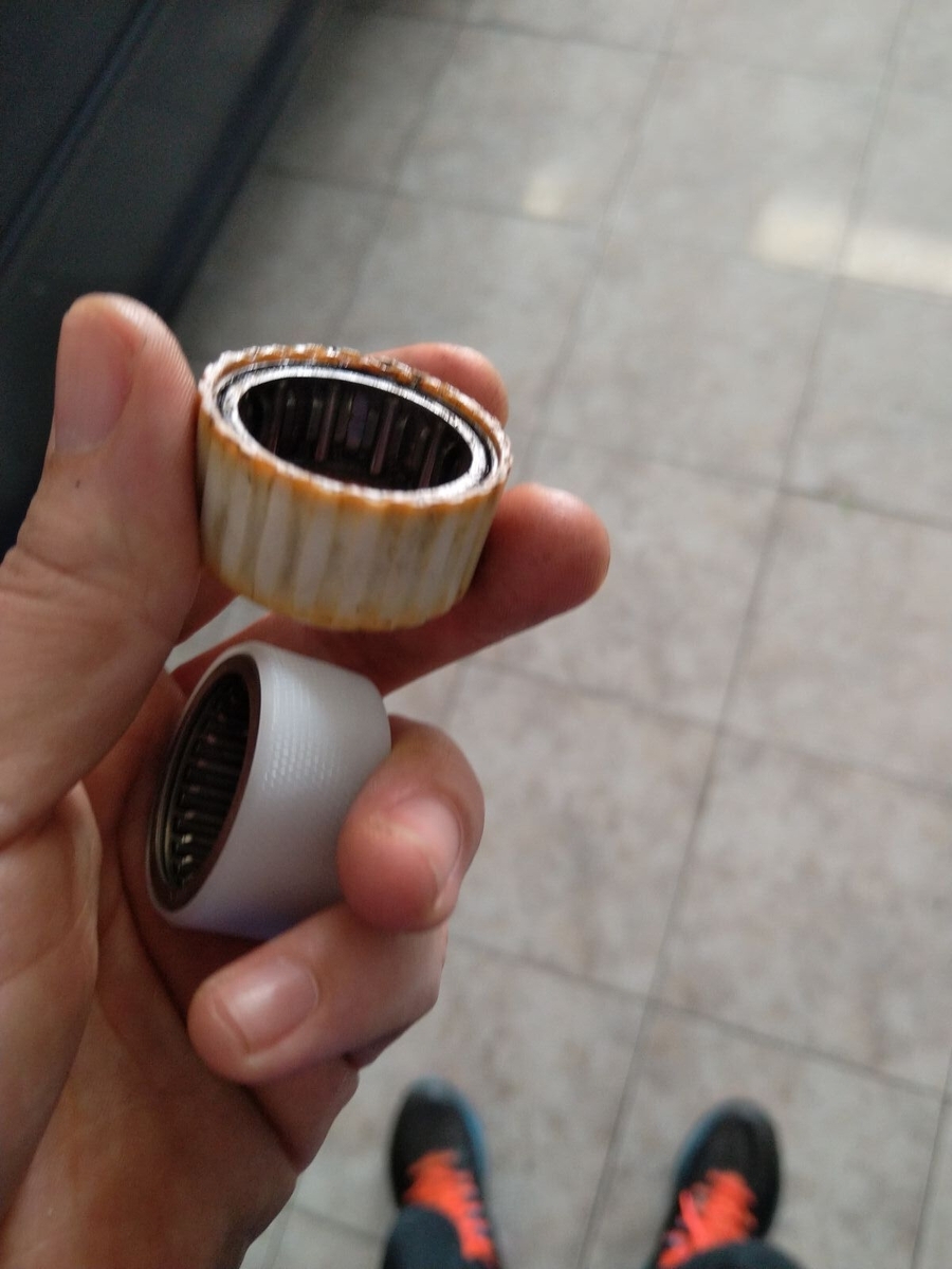

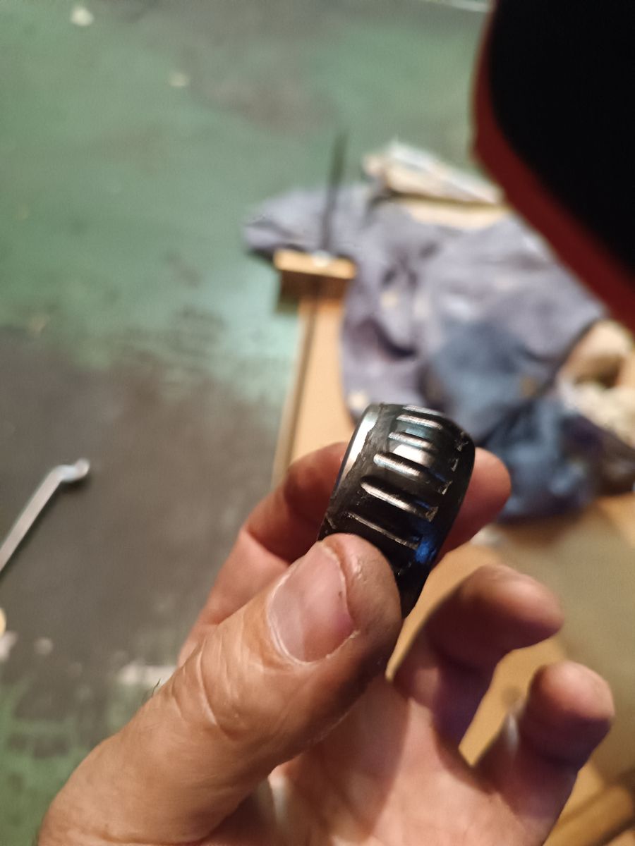

  • das rausgefallene Lager hab ich noch nicht defekt gesehen ... diese Nadellager werden in Getrieben mit ganz anderer Belastung eingesetzt. Der Kunststoff löst sich auf. das ist alles . Der Kragen unten bricht weg und das Lager rutscht herunter. Daher hatte ich etwas wie Horsts Vorschlag erwogen .
    Aber ein neue Lager wird wieder 30 Jahre halten .... ist dann also nicht mehr mein Problem.
    Das Problem ist, der Platz zwischen Lager und Lenksäule ist sehr gering, als nur wenig Platz für die Plaste.
    Mein erster Kauf aus Polen war ja ein vom VK selbst gedruckter Plastekorb, der aber etwas zu dick im AD war und sich deshalb nicht sauber einziehen ließ .
    Der Kunststoffkragen aus GB scheint mir elastischer ..... habs aber noch nicht eingebaut.

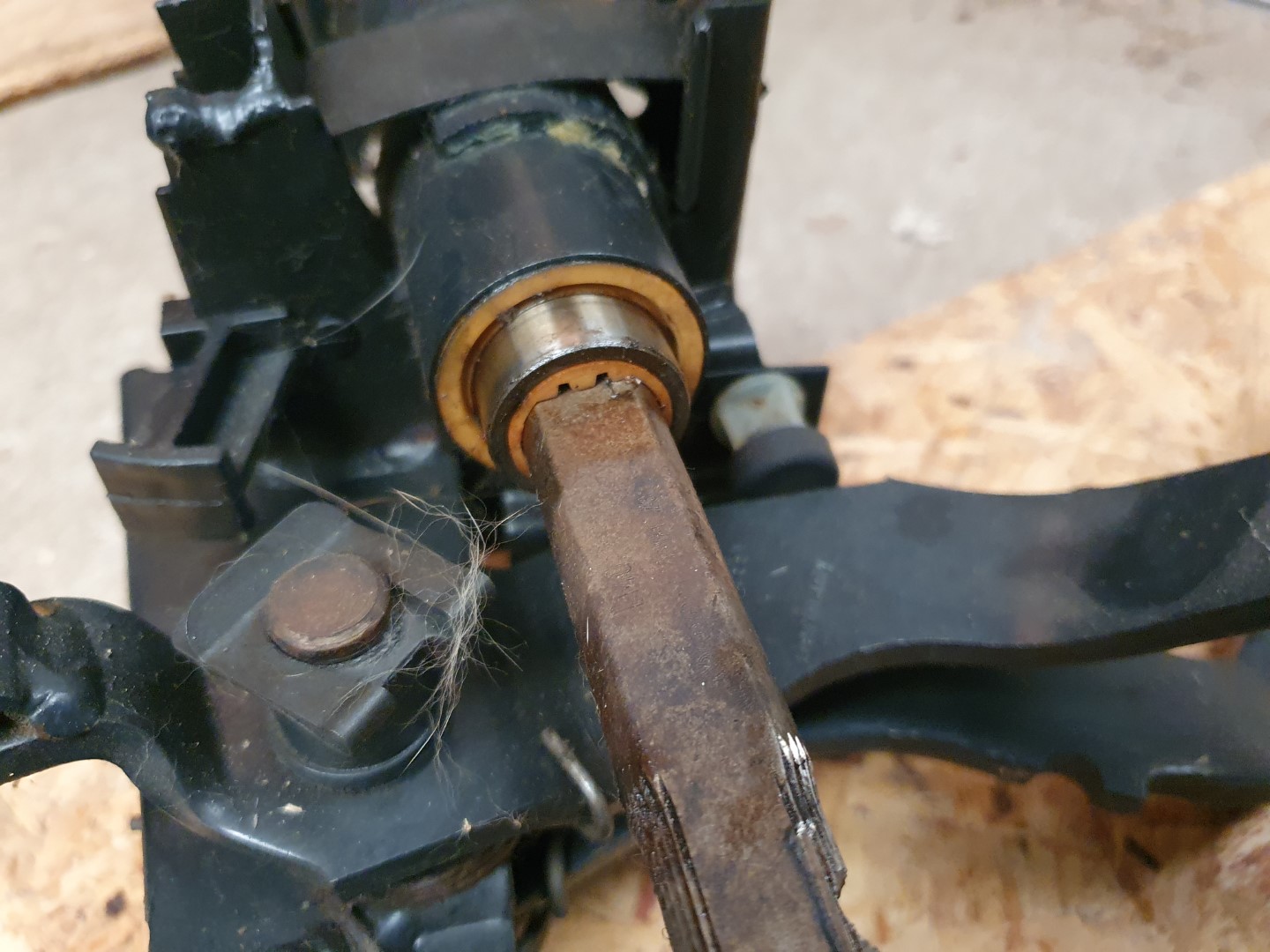

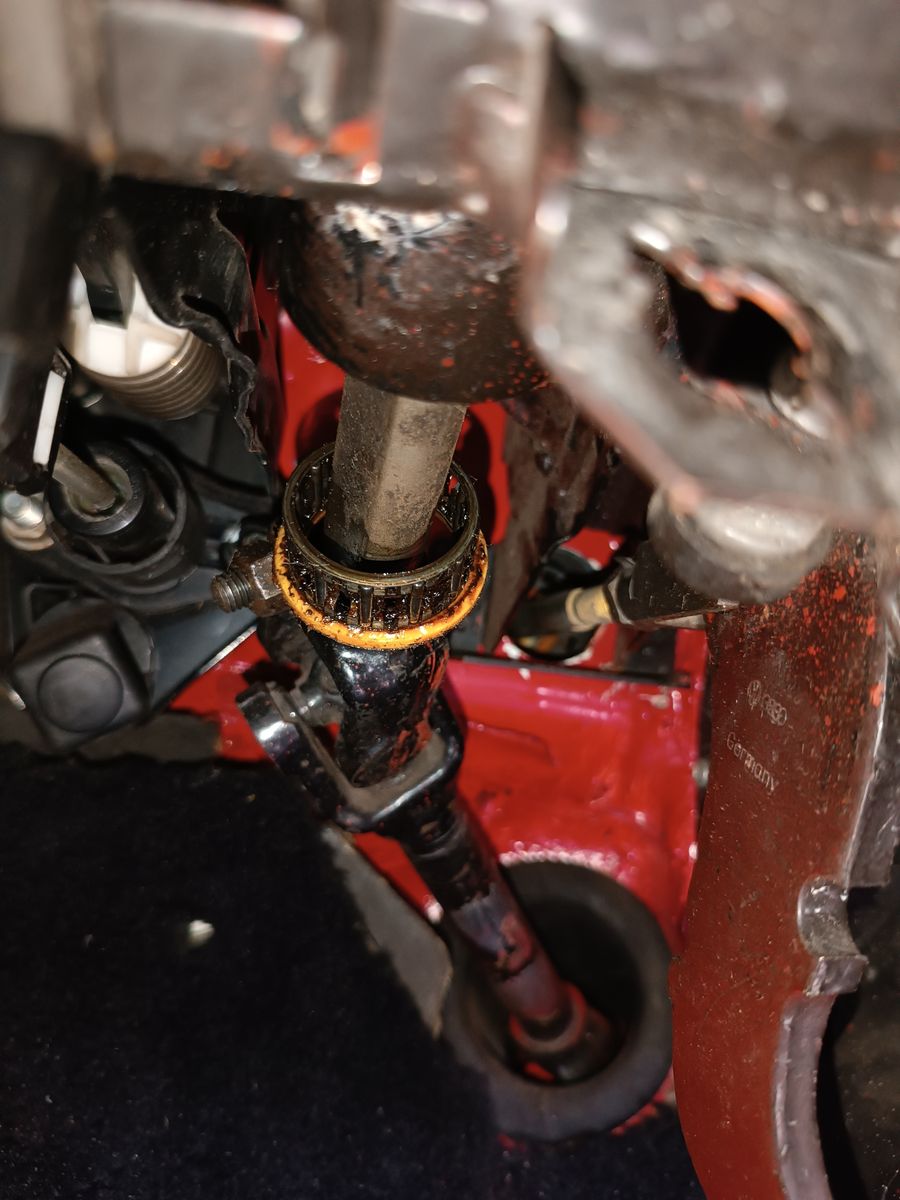

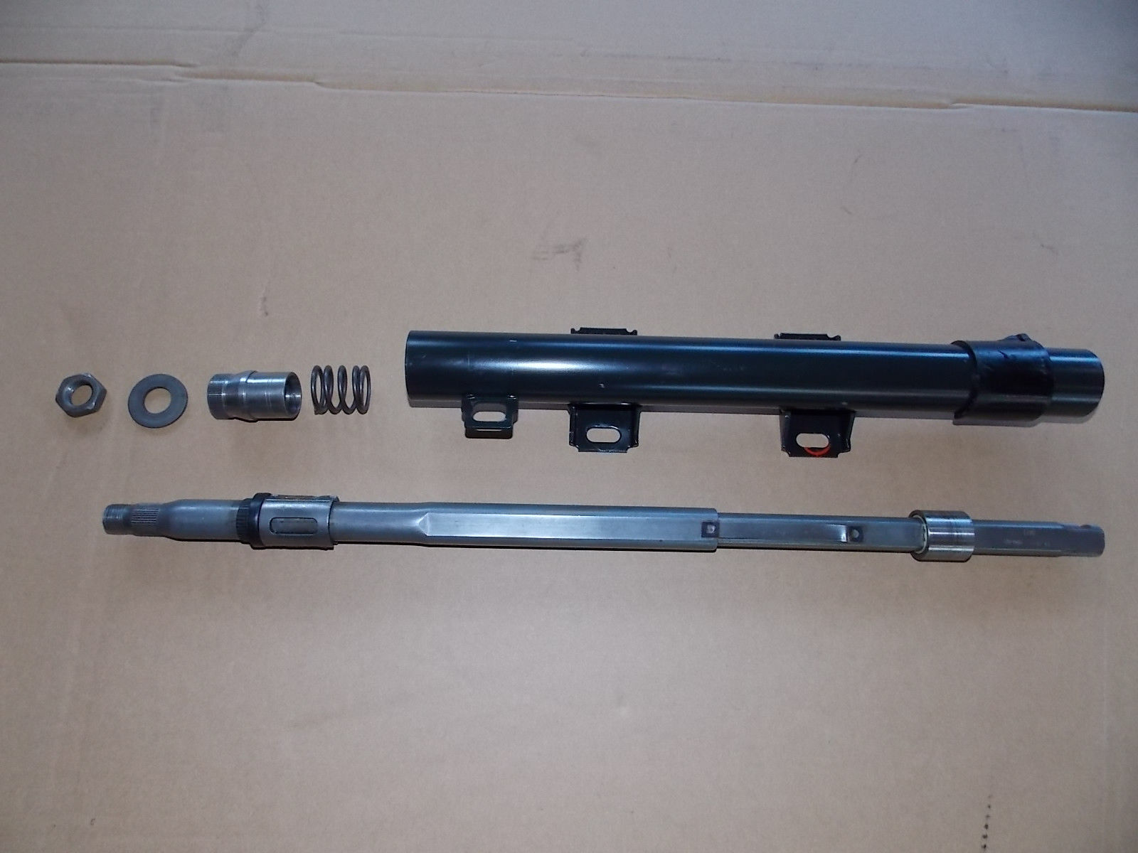

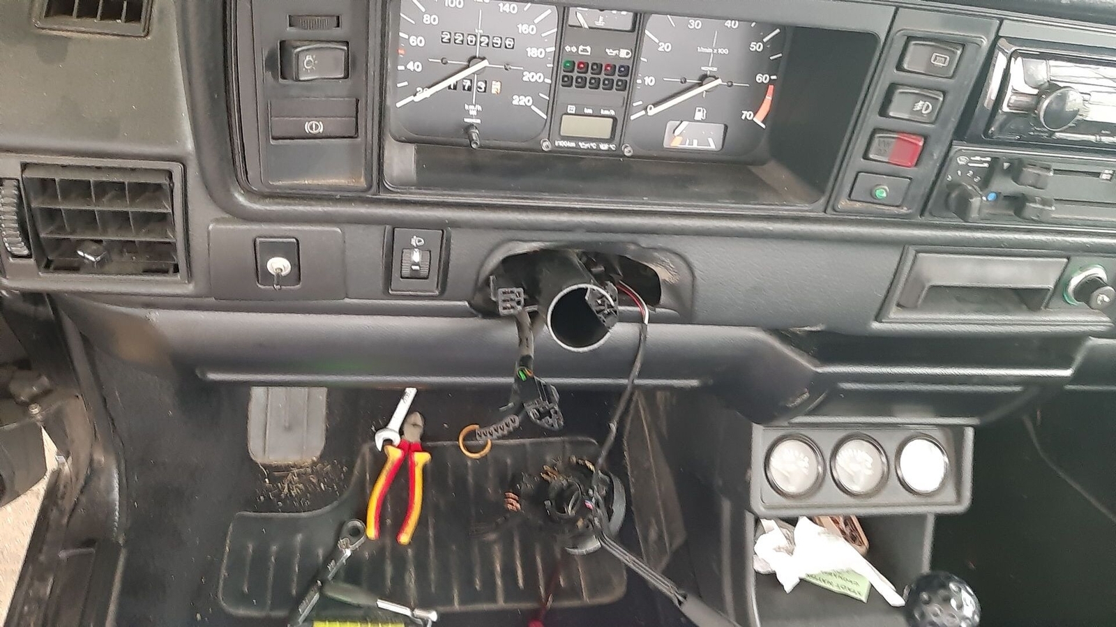

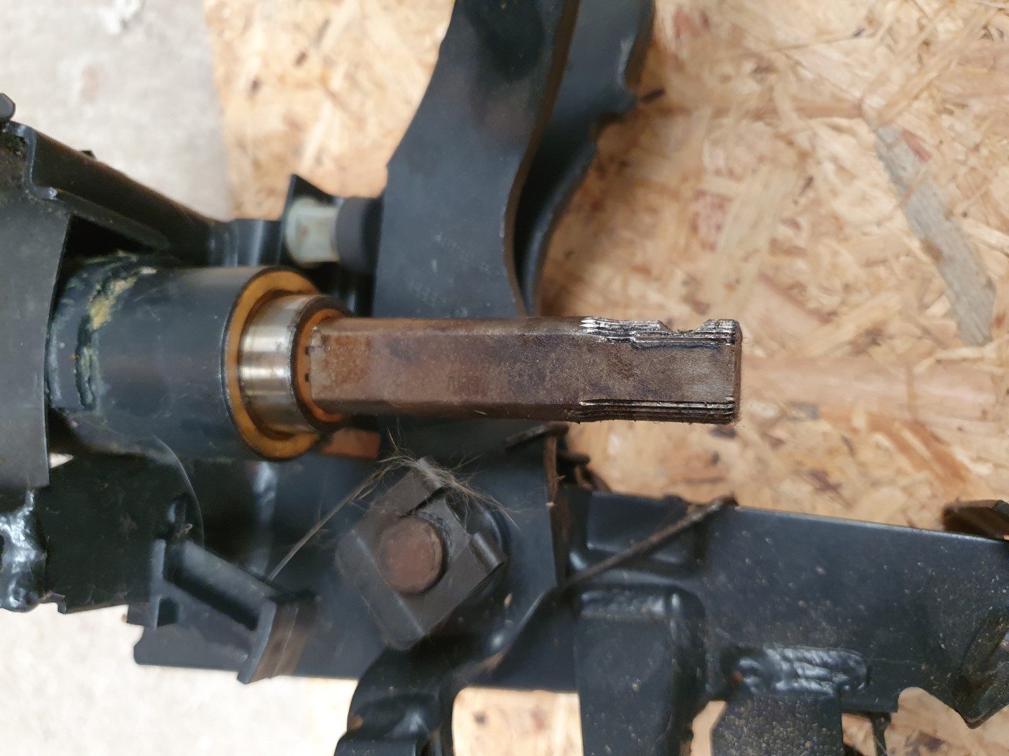

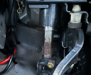

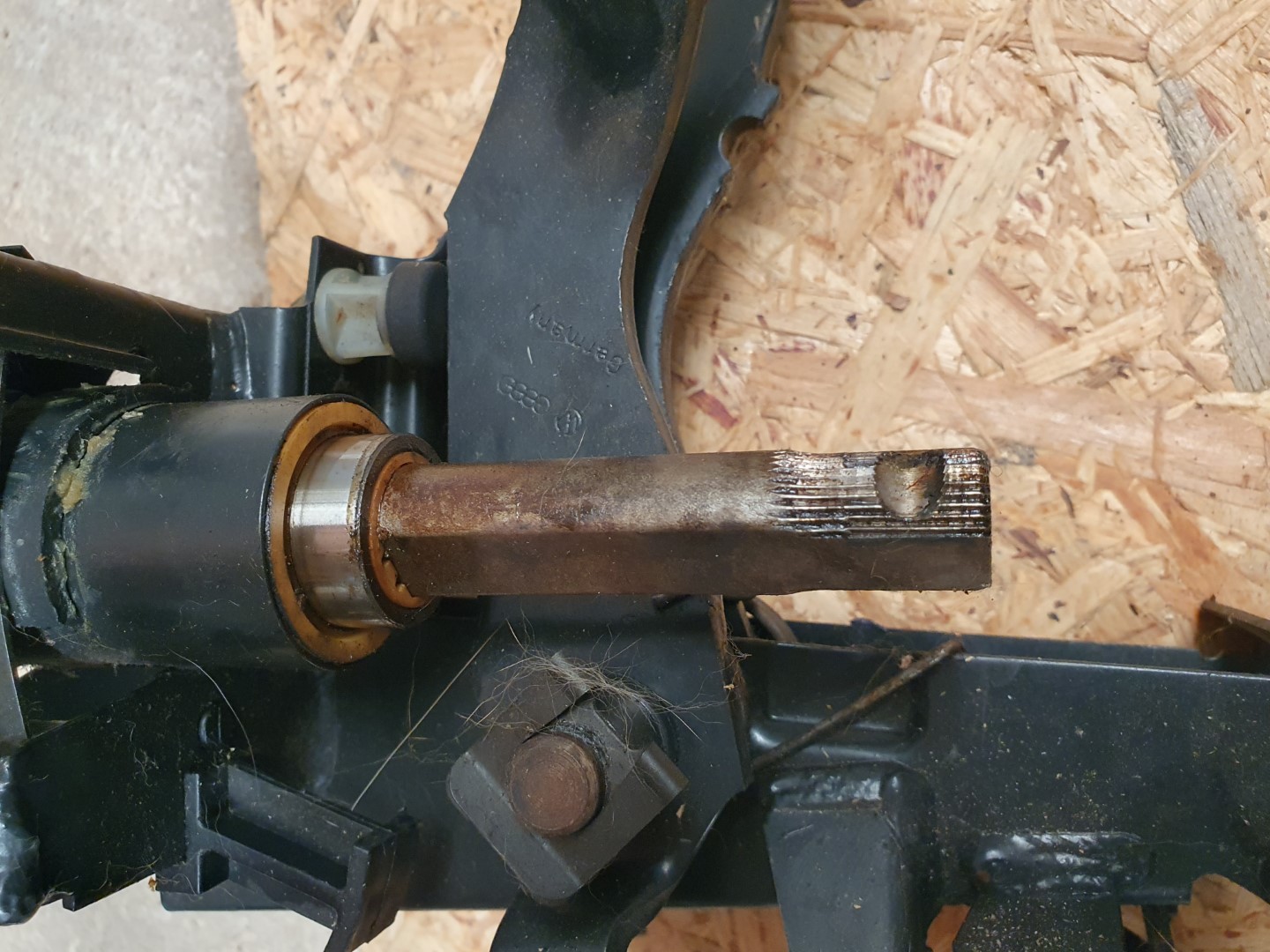

  • nach den ganzen Hinweisen hier, auch von Schrotti , hab ich mir das ganze nochmal genauer angeschaut.
    Das hier https://www.heritagepartscentr…tere-lenksaulenwelle.html
    sitzt unten auf der Lenksäule . Anscheinend ist das doch demontierbar, ich dachte diese Lagerstelle wäre fix auf der Säule .
    Darauf läuft der Innere Ring des Lagers, welches in das Mantelrohr kommt .
    Nadellager, untere Lenksäule
    Unteres Lenksäulen-Nadellager, passt auf den Boden des Lenksäulenrohrs und berührt den unteren inneren Wellenlagerring.
    www.heritagepartscentre.com
    Soweit so gut.
    Diese Teleskoplenksäule kam ja erst in den späteren Jahren des G1, evtl soger nur im Cabriolet.
    Die alte Lenksäule war starr und rund, da lief die Säule selbst in dem unteren Lager,
    Das Lager für die alte Säule gibts überall noch für 12€
    Die Teleskop-Lenksäule ist unten aber nicht rund, sonder hat 2 abgeflachte Seiten um die Lenkkräfte zwischen den beiden Säulenhälften übertragen zu können . unrund kann man nicht gut lagern , deshalb kam da unten
    dieses Teil auf die Säule
    Nadellager, untere Lenksäulenwelle
    Lenksäulenwelle unten innerer Lagerring, passt auf die Lenkwelle und bietet eine Oberfläche, auf der das untere Nadellager läuft.
    Wahrscheinlich ist dadurch der notwendige Innendurchmesser des unteren Lagers größer geworden als früher und daher auch das andere Lager.
    Und da das demontierbar ist, sitzt es wohl auch nicht bei jedem an identischer Stelle .... ich hatte da keinen Platz mehr für einen Kabelbinder , denn der muss ja auf dieser Lagerfläche sitzen um das Lager zu fixieren .
  • Hallo

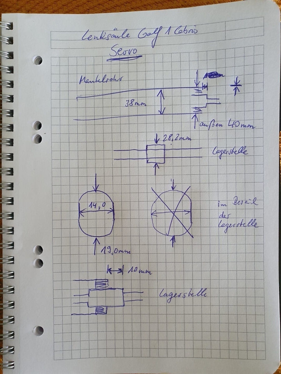

    Könnt ihr bitte mal die INA Nummer posten? Kann sie nicht lesen. Dann müsste ich ja nur einen Käfig drucken als Huelse denke ich…
    Ich hatte die MAsse schon von Horst bekommen ... müsste am Anfang dieses Freds stehen .
    Das MAntelrohr ist innen 38mm , ein Lager von NTN kostet 3...4 € Nummer muss ich schauen .
    Der Pole macht ja nix anderes, nur hat er den Plastekragen zu dick gedruckt . Ich würde mal sagen 38,2 aussen reich dicke fürs geführte einpressen , seins war aber 39mm und geht unnötig schwer rein. Da würd ich lieber eher n Tropfen Schraubensicherung o.ä draufmachen, als das so stramm einpressen zu müssen .
  • Ich würde ein neues Lager nehmen und nicht basteln ,es hört sich blöd an, aber ich habe länger gebraucht das Kreuzgelenk wieder zu installieren, als das Lager zu wechseln.
    @uridos Ja das Polenlager ist ein bisschen zu groß muss man eben auf 5mm Breite Abfeilen damit es gerade auf dem Sitz liegt. Dann kann man es auch ganz gut einpressen oder das teurere Lager nehmen .Ich glaube der Plastiksitz ist beim Polenlager CNC gefräst ,das Material ist sehr stabil?

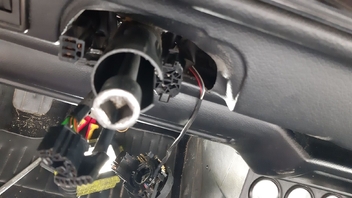

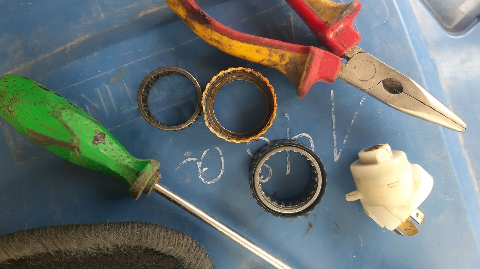

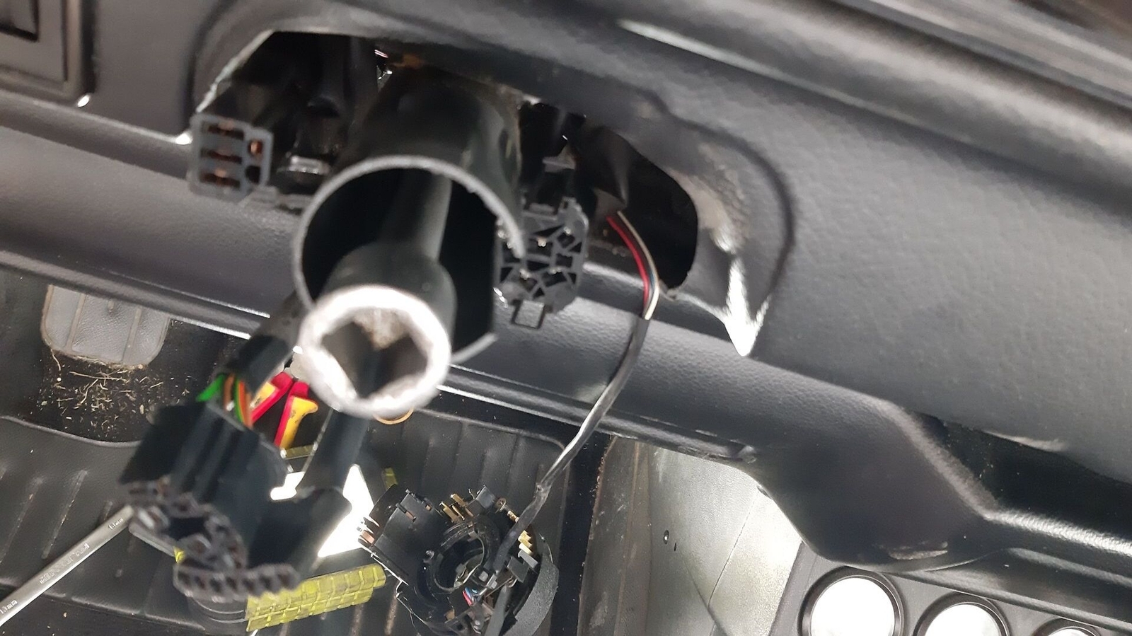

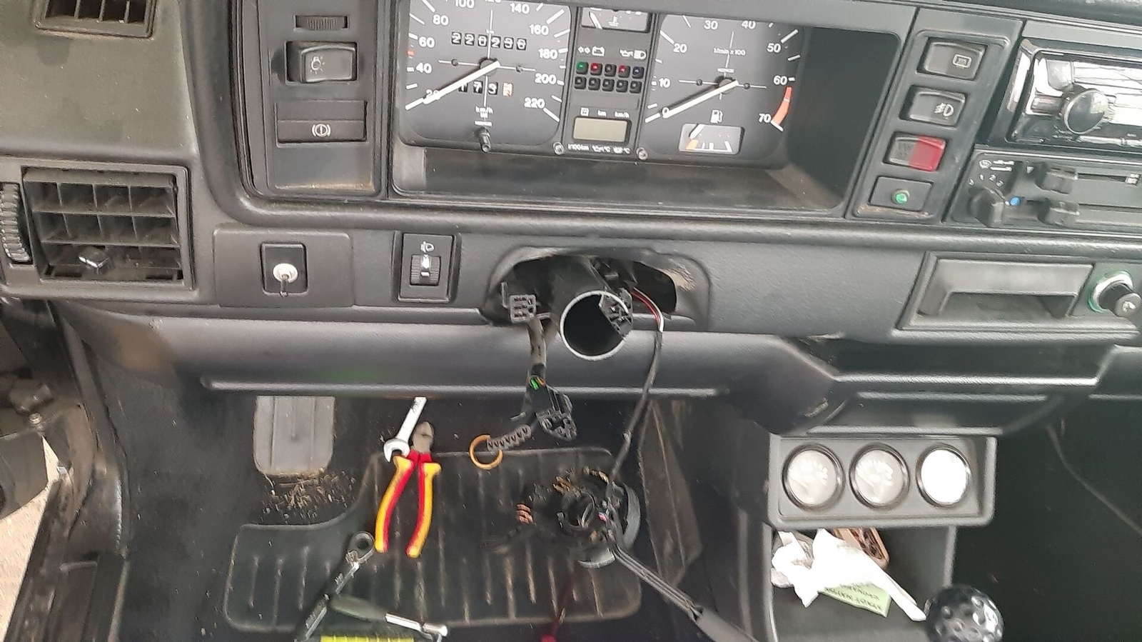

  • heute war es dann auch bei mir so weit.
    Urlaubsbeginn zum Cabriofahren nutzen wollen. Nach ca. 3km plötzlich ein metallisches geklapper und Lenkrad hat spiel.
    Ich dachte mir gleich dass das Lager rausgerutscht ist.

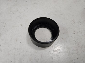

    Also die Idee mit der Kappe aufgegriffen (Beitrag #71).
    Geschaut was passendes rumliegt und den Deckel einer 1Liter Getriebeölflasche (mit Ausgießer) als quasi passend ausgekuckt.
    Gewinde innen weggefräst, Ausgießer abgeschnitten und das Teil passt perfekt.
    Natürlich ist das keine Dauerlösung. Es zeigt aber, dass das mit der Kappe funktioniert.

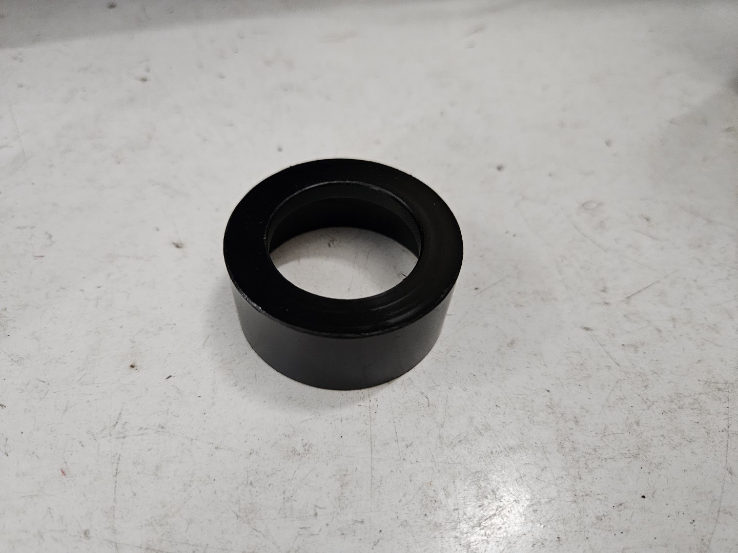

    Ich lasse mir die Kappe nun von einem meiner Mieter (er hat eine Drehbank) aus ALU fräsen. Falls jemand auch Interesse an einer Kappe hat, gerne melden.
    Ich werde weitere Bilder und Infos posten, wenn es so weit ist.
  • Für den Urlaub wird es reichen :) zur Not kann man auch mit einem Meißel das Lager mit einer Kerbe festsetzten .Das Material der Kappe sollte eine Wandstärke für eine Gewindebohrung für eine Madenschraube haben . Die Frage ist nur wenn man die Lenksäule schon mal raus hat ,ob nicht ein neues Lager Sinn macht?Was Sinn macht ist ein neuer Zündanlasschalter...

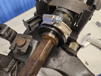

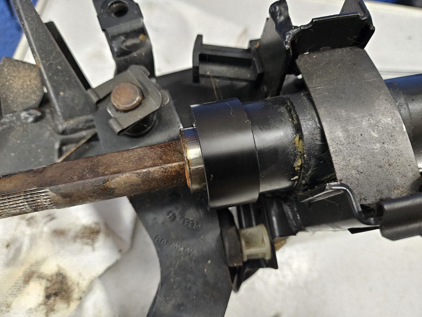

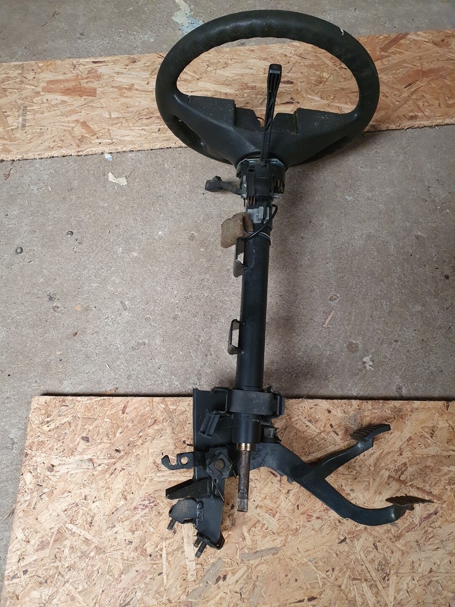

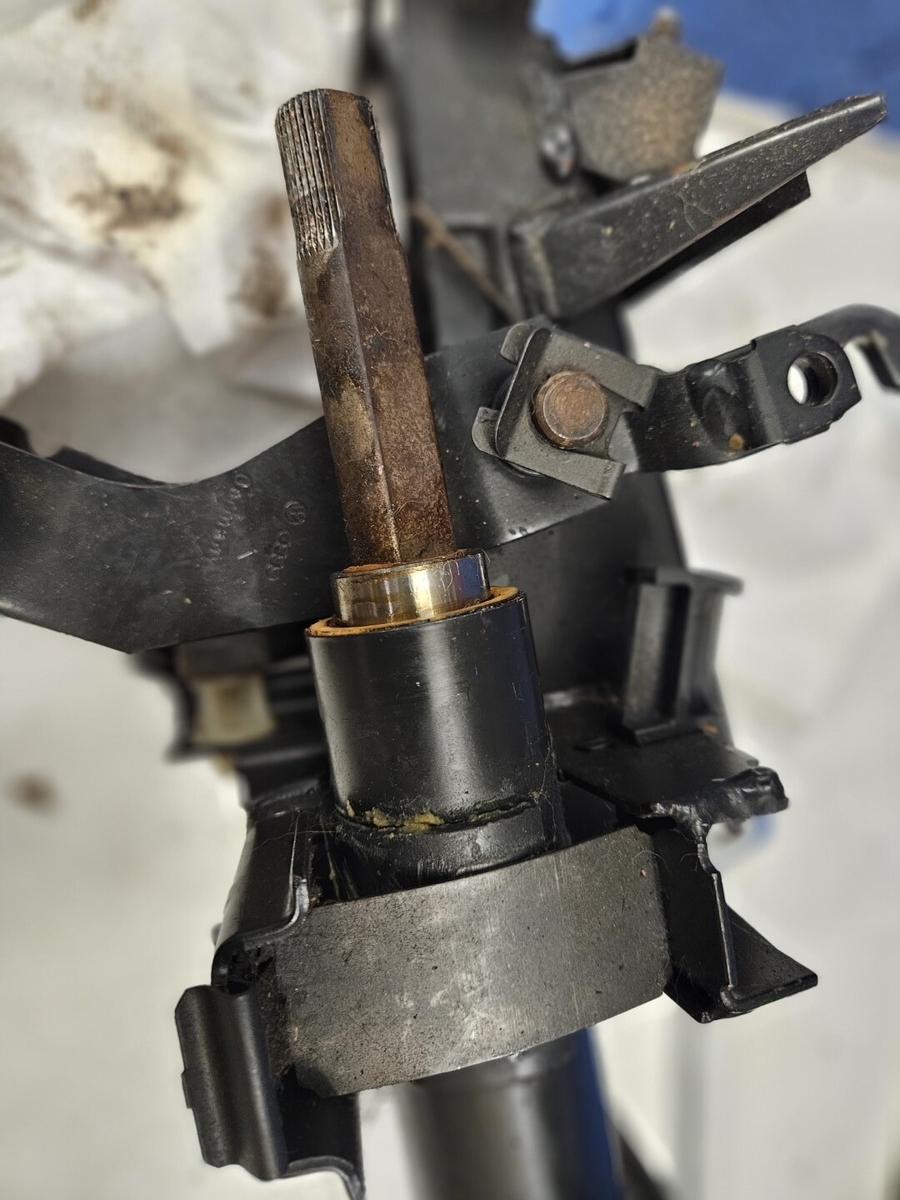

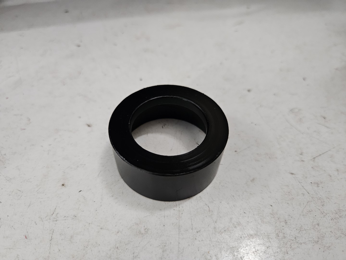

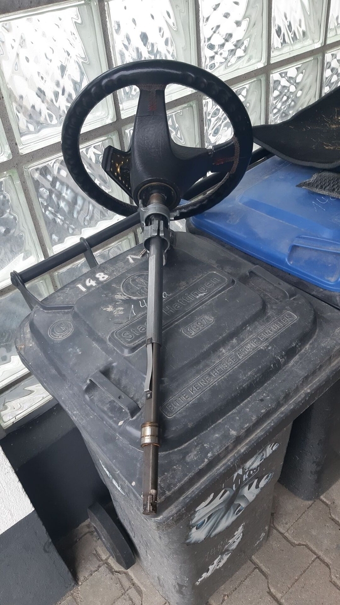

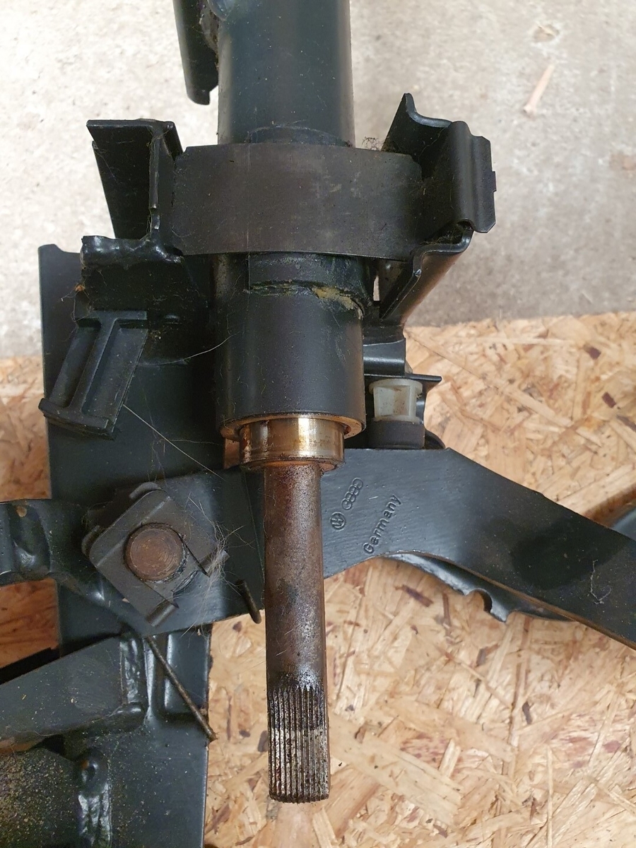

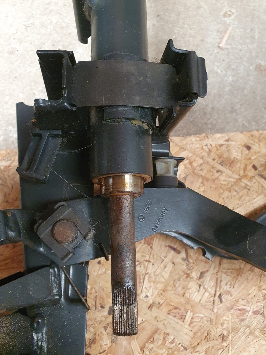

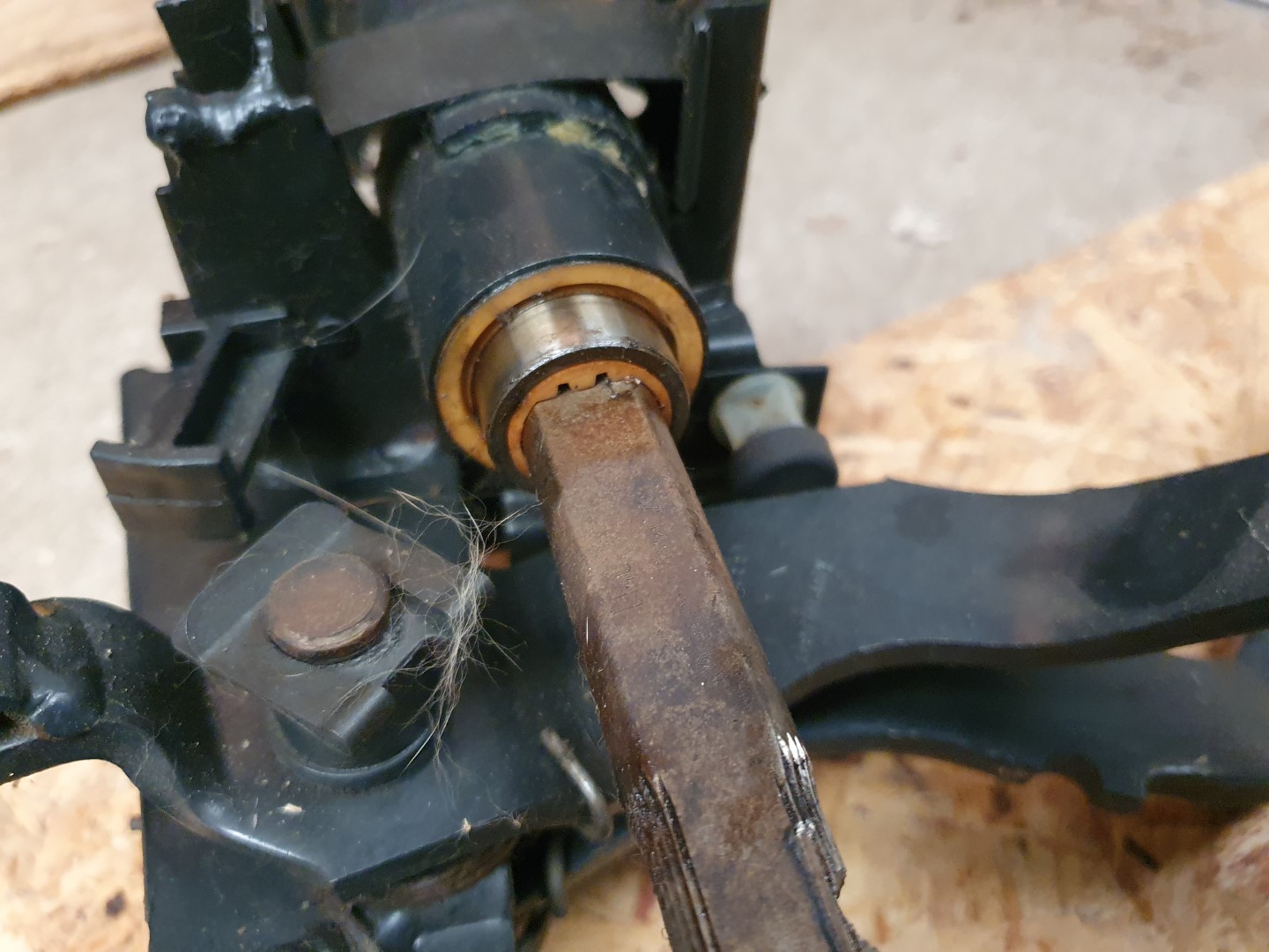

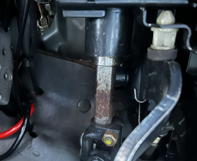

  • Die Stützhülse ist fertig.
    Sie wurde aus POM-Kunststoff gefräst.
    Die Probemontage auf meiner ausgebauten Lenksäule lief perfekt. Die Hülse kann mit der Hand gerade noch so aufgeschoben werden.
    Für mich ist das die perfekte Lösung. Vor allem weil das Lager selbst noch null Spiel hat und das nun sicherlich ewig hält.
    Hier das untere Ende der Lenksäule so wie es ab Werk ausschaut.
    hier die gedrehte Hülse aus verschiedenen Positionen
    Hülse aufgeschoben
    Hülse mit hochwertiger Schlauchschelle fixiert.
  • Die Lösung wird bestimmt Funktion haben und kann man damit fahren eine GWS - Schelle an einer an einer Lenksäule ist so als würde ich einen Kühlerschlauch damit abdichten. da hat die Schelle auch nichts zu suchen.Wenn man die Arbeit macht kann man das Lager auch ersetzen und von mir aus die Hülse mit Industriekleber noch verbauen dann sieht es schön aus.
    P.s Die Hülse durchschneiden und mit Industriekleber festkleben wäre vielleicht eine Lösung ,dann braucht man die Lenksäule nicht demontieren, muss halt alles Fettfrei sein .Wenn man denn Schaft 1cm länger macht könnte auch eine 1Ohr Schelle passen?.Lagerwechsel ist bestimmt besser.
