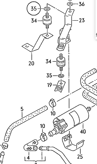

Hab mal eine Frage zur Halterung der Hauptpumpe am Unterboden:
Die Pumpe ist doch mit einer Bügelschelle fixiert...also sehr ähnlich einer Auspuffschelle ?!
Weil am " Acapulco" von Katrins '93 Baujahr liegt/klemmt die Pumpe nur in so einer Art halbrunder Blechwanne...ohne Fixierung durch eine Bügelschelle !
Hat noch jemand solch eine Blechwanne als Pumpenhalterung anstatt der allgemein üblichen Bügelschelle an seinem Cabrio verbaut ?
Weil die neue und auch etwas dickere Magneti Marelli Ersatzpumpe passt nicht in diese Blechwanne...da muss ich wohl was selbst basteln/konstruieren.
Der 2H scheint da wirklich sehr simpel zu sein.
Bei K-Jet war dort eine Blechwanne mit einer Schaum-Isolierung um die Pumpe herum.... sehr aufwändig.

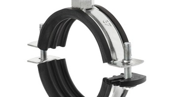

Hier ist ja ..... nix. Ich würde da eine passende Schelle aus dem Heizung/Sanitär-Gewerk nehmen, die gibts schön mit Gummieinlage zur Geräuschdämmung und nem M8 oder M10 Gewinde zum fest machen ......
passenden Durchmesser bitte selbst ermitteln ![]()
Eben diese Blechwanne hat Katrins "Acapulco" mit 2H mit Baujahr 1993...schon seltsam.
...sowas hatte ich auch schon im Kopf als Alternative zum Lochband.

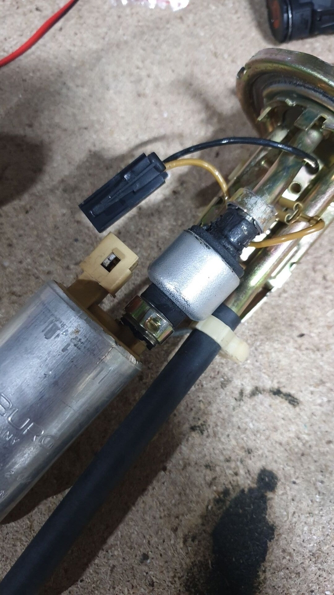

hab jetzt gestern mal die Intank Pumpe getauscht. Hat soweit gut geklappt. Externe Pumpe ist trotzdem noch laut. Mache jetzt noch diese Pumpe neu und den Filter.
Der Verbindungsschlauch von Intankpumpe zum Geber sieht aber irgendwie die komisch aus. Wie eine Art Dämpfer. War aber noch ok bzw. sah aus als sei schon mal erneuert worden. 2018 kam laut Historie neuer Tank und neue Benzinpumpe. Weiss aber nicht welche es war; ob extern oder intern.

Alles klar. Der Schlauch war noch in Ordnung. Werde ihn demnächst dann aber ggf. trotzdem mal ersetzen. Weiss nicht wie er unten drunter aussieht. Habe nur mal auf Dichtheit geprüft durch pusten.
Und bitte drauf achten das der Schlauch BEIDSEITIG benzinresistent ist !
Sonst hast du nicht sehr lange Spaß daran
Hast du zufällig gerade mal den Durchmesser zur Hand den der neue Haben muss? Sonst müsste ich wieder Alles ausbauen ![]()
Nein - ich schicke dir aber 10 cm ![]()
