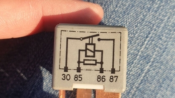

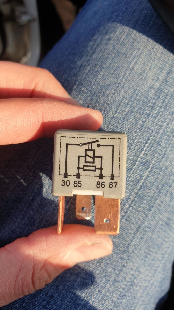

    Überbrücke mal das Benzinpumpenrelais - dann läuft die Pumpe auch ohne das der Motor läuft - da passiert nix
    Dann hast du NUR das Geräusch drauf

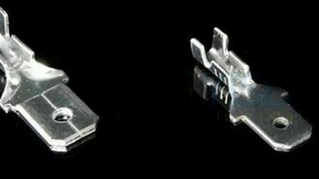

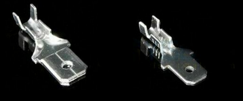

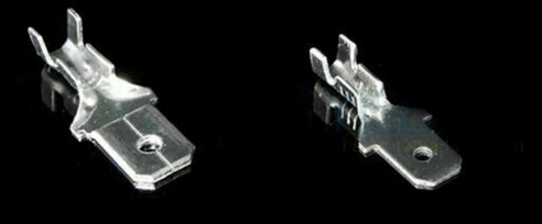

    Alles was du dazu brauchst sind ein Stück Kabel und 2 Kabelschuhe die ungefähr so aussehen:
    g%l
  • Für den Arbeitsstrom: Zwischen 30 (Dauerplus) und 87 stecken und das Ding rennt

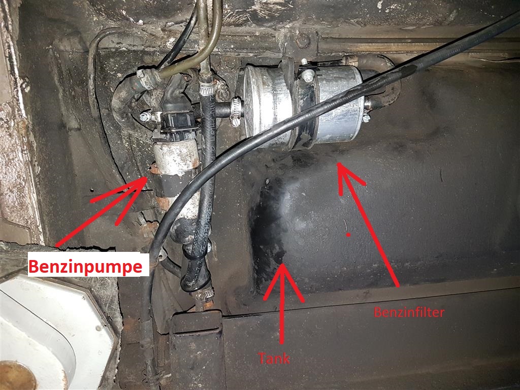

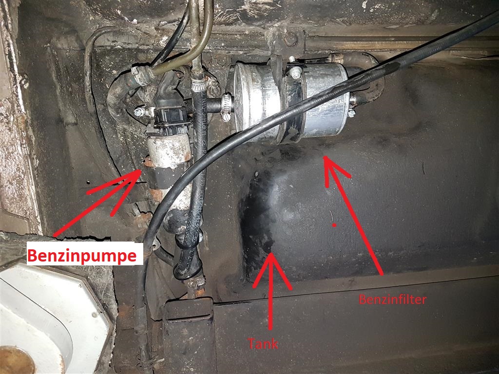

  • Hallo,
    das was du im ersten Video gefilmt hast, war der Benzinfilter (das Mahle-Teil)

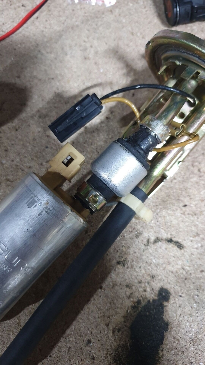

    Was du prüfen solltest, wenn der Tank neu gemacht wurde:
    Wenn die Innentankpumpe (Vorförderpumpe) mit einem zu langen Schlauch zwischen Geber und Pumpe montiert wurde, dann steht die Pumpe (bzw. deren Filtersieb) am Tankboden an. Das wird dann sehr laut.
    Zwischen Filter der Pumpe und Tankboden sollte mindestens 5mm besser ein paar mm mehr Luft sein.
    Die Außentankpumpe soll mit der originalen Klammer und Gummigelagert (zwischen Klammer und Karosserie) sein. Wenn da jemand was eigenes gebaut hat, könnte das auch Lärm machen.
    Hier mal ein Bild

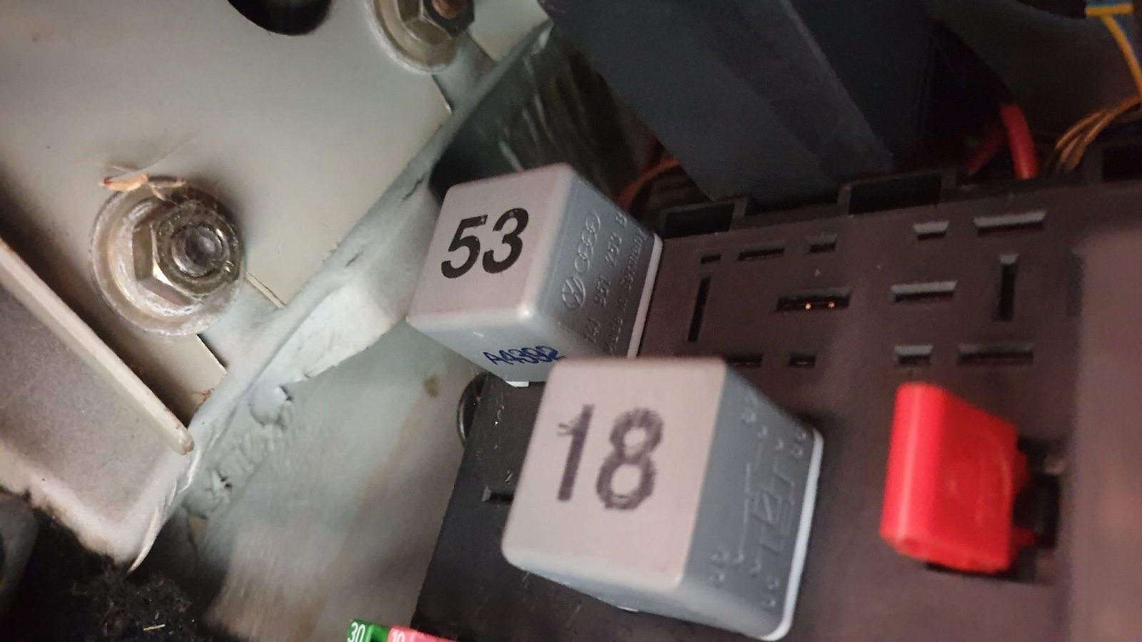

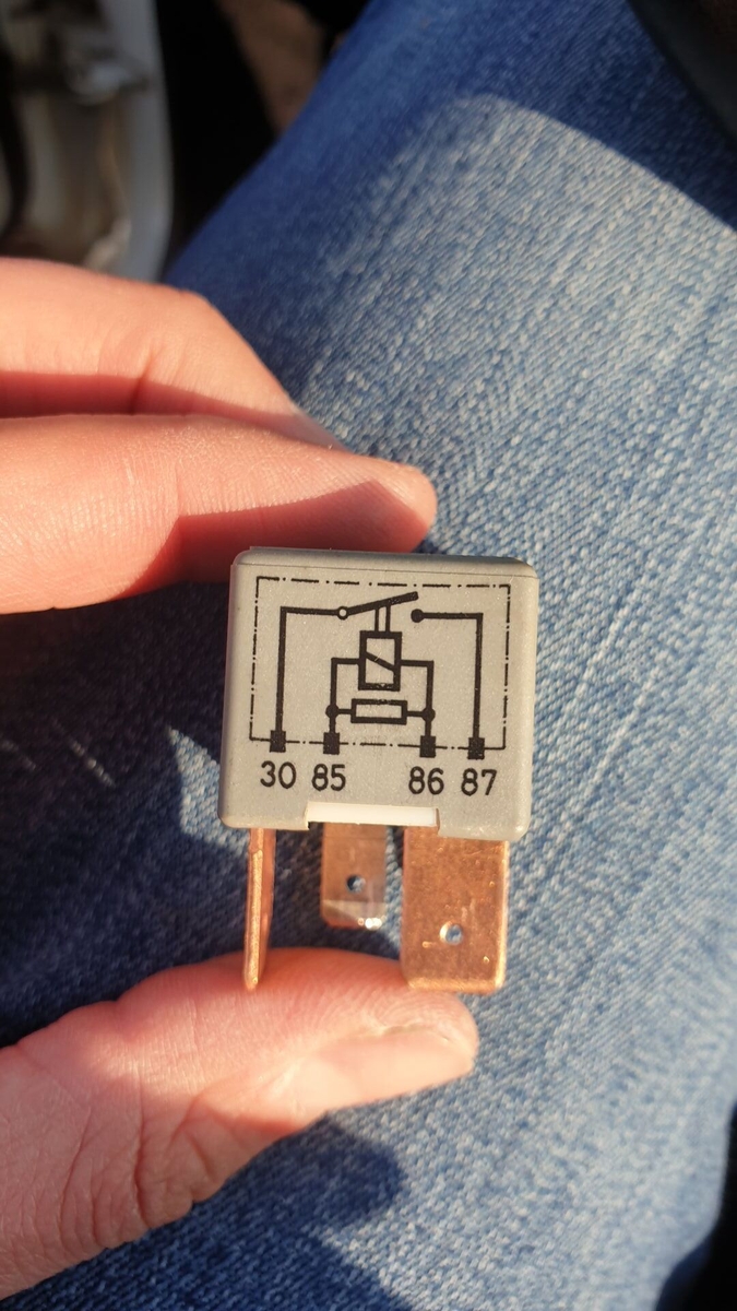

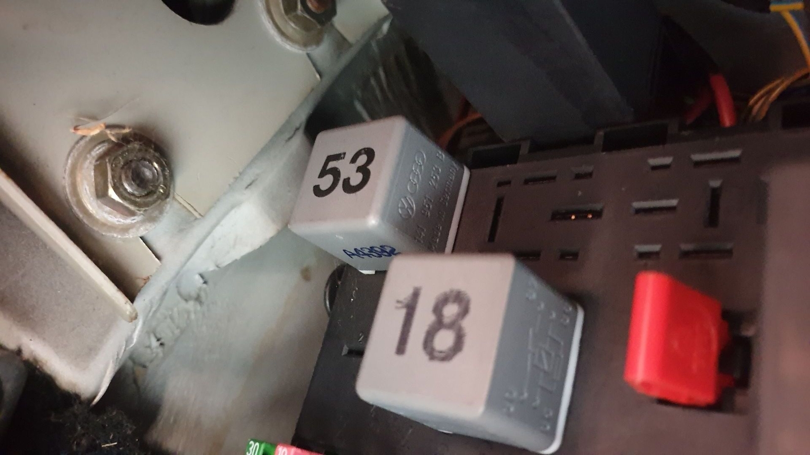

  • desweiteren .... ist das wirklich das richtige Benzinpumpenrelais ?
    Muss das nicht auch ne Klemme 1 haben ??
    Edit: kurz gegoogelt, ist beim 2H wohl korrekt so . (hatte das alte K-Jet Relais vor Augen)

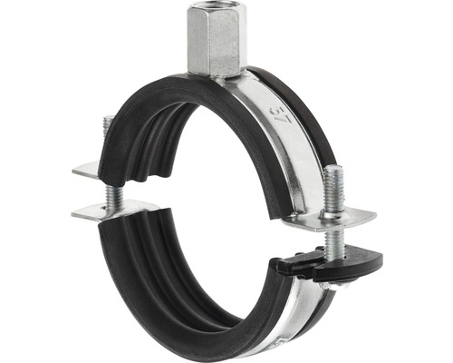

  • Hab mal eine Frage zur Halterung der Hauptpumpe am Unterboden:
    Die Pumpe ist doch mit einer Bügelschelle fixiert...also sehr ähnlich einer Auspuffschelle ?!
    Weil am " Acapulco" von Katrins '93 Baujahr liegt/klemmt die Pumpe nur in so einer Art halbrunder Blechwanne...ohne Fixierung durch eine Bügelschelle !
    Hat noch jemand solch eine Blechwanne als Pumpenhalterung anstatt der allgemein üblichen Bügelschelle an seinem Cabrio verbaut ?
    Weil die neue und auch etwas dickere Magneti Marelli Ersatzpumpe passt nicht in diese Blechwanne...da muss ich wohl was selbst basteln/konstruieren.
