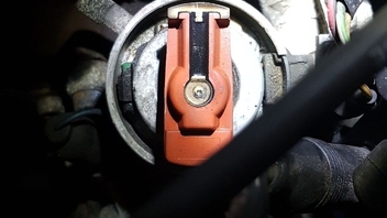

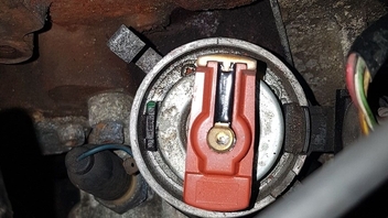

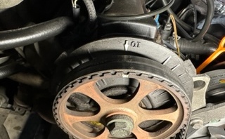

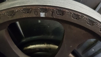

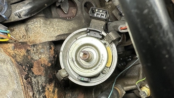

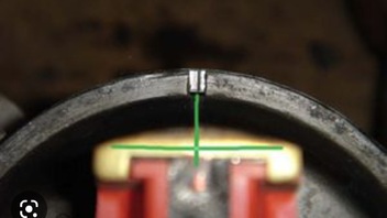

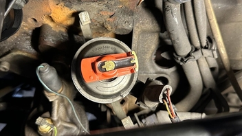

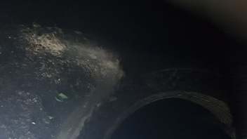

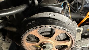

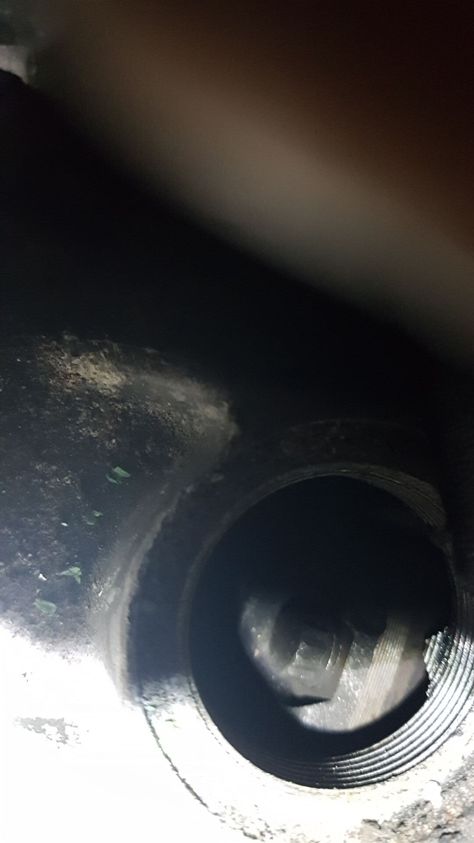

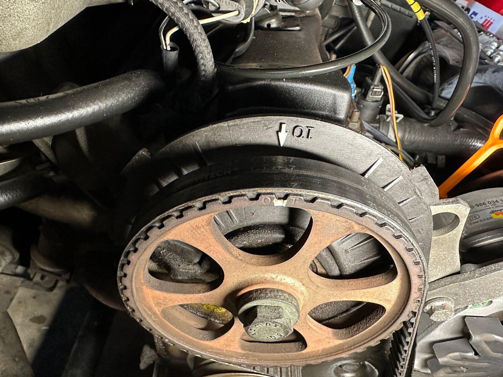

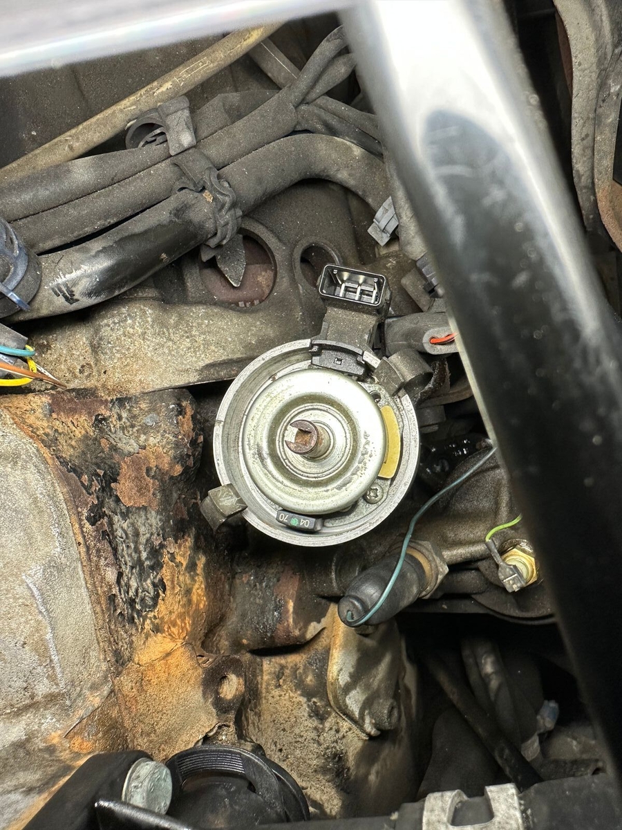

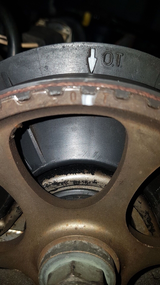

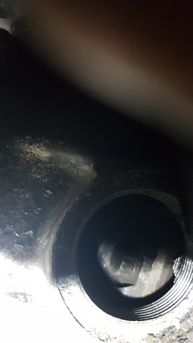

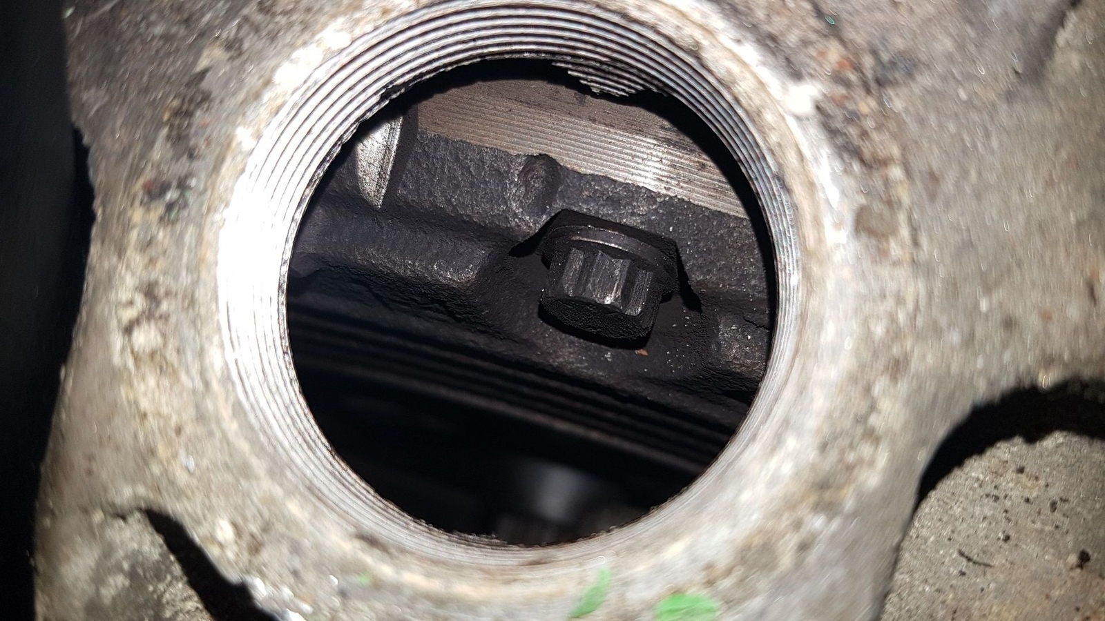

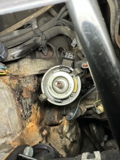

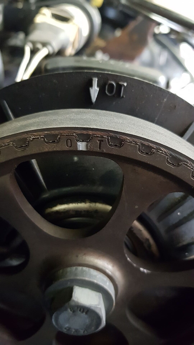

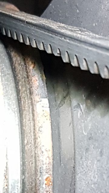

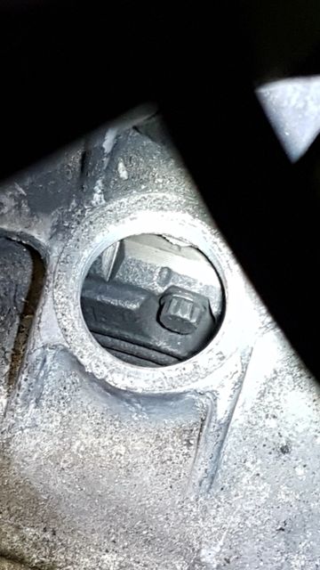

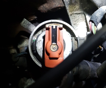

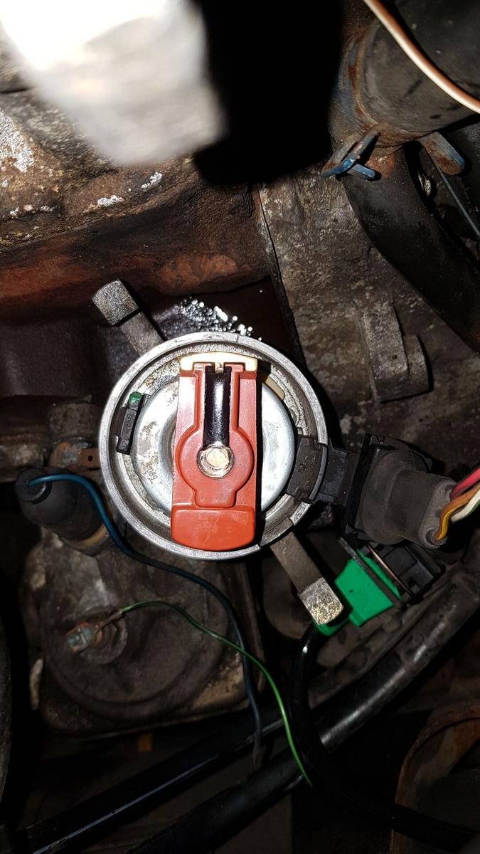

  • Ich habe mich jetzt an Marcs Bilder orientiert.

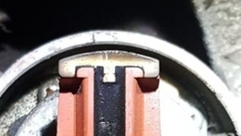

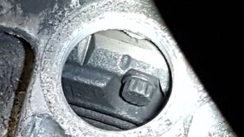

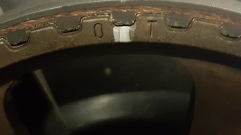

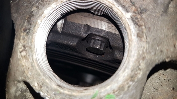

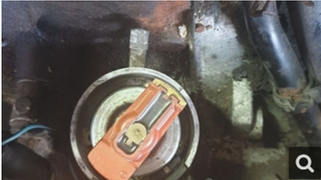

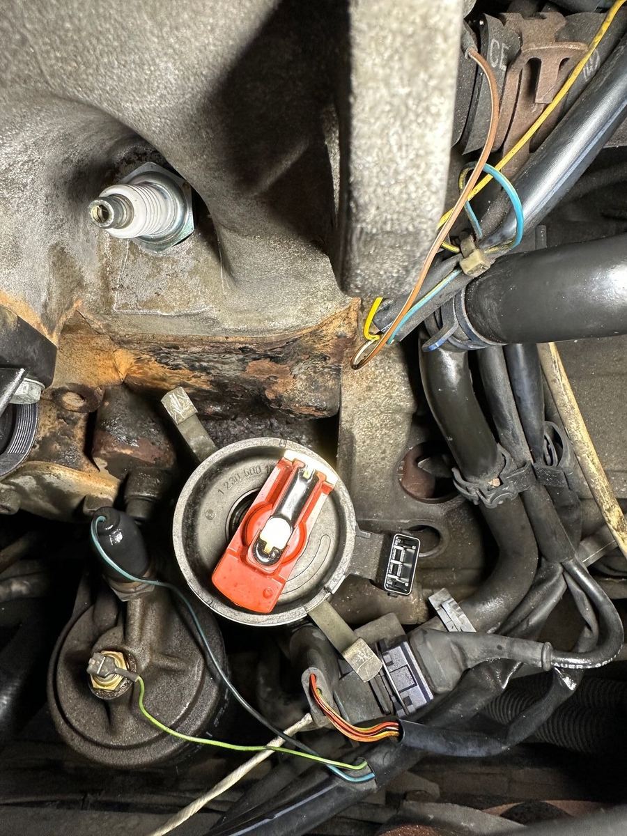

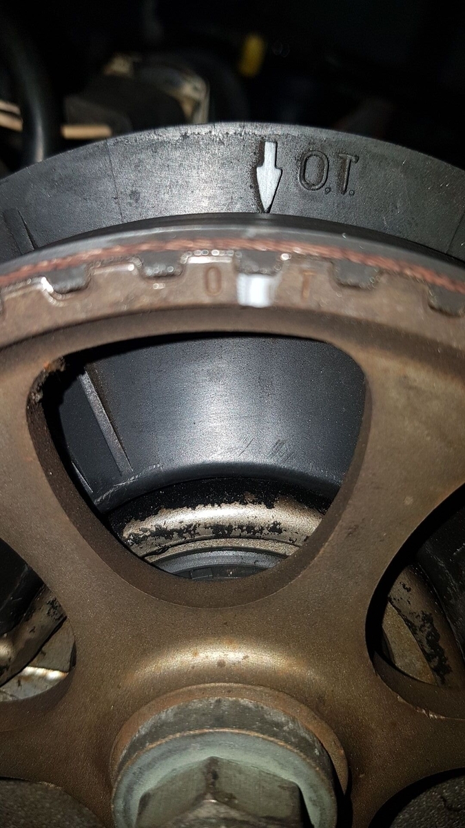

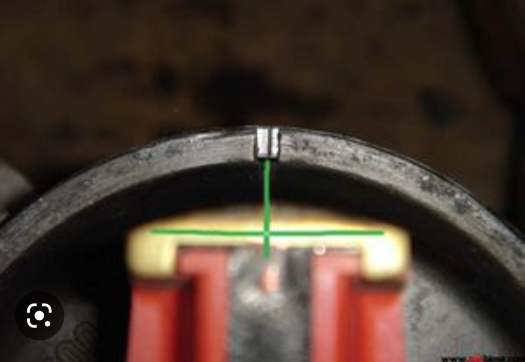

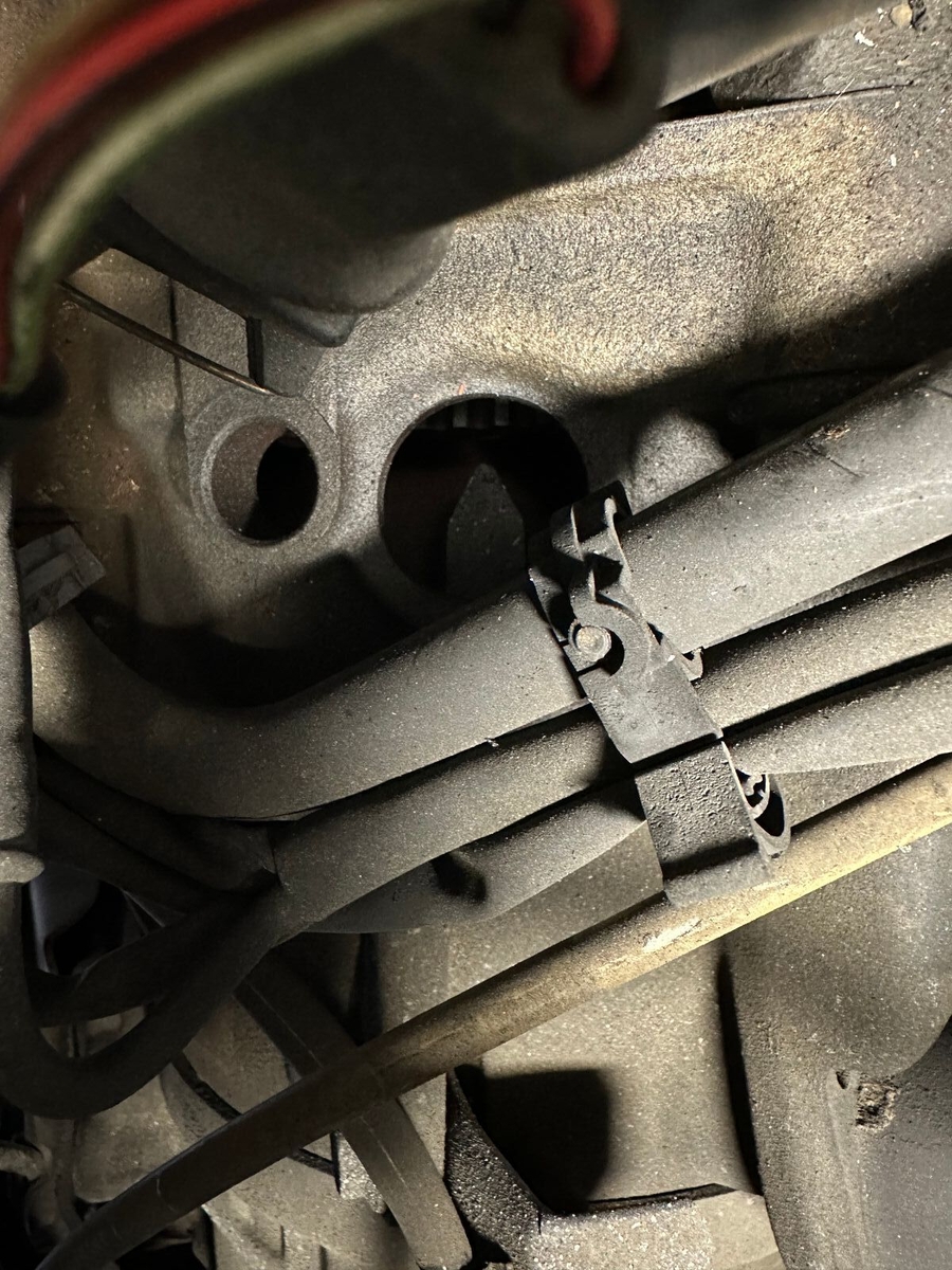

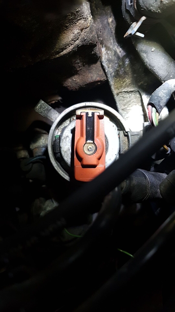

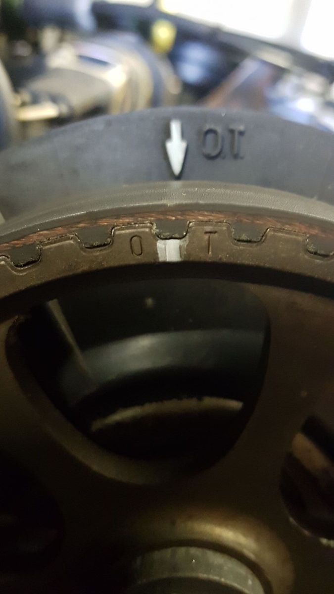

    Nockenwelle, Riemenscheibe Kurbelwelle ok, Guckloch Automatik genau auf 0°, nur der Verteiler steht neben sich.

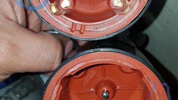

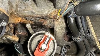

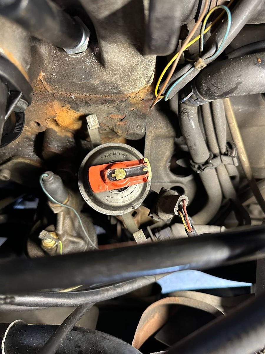

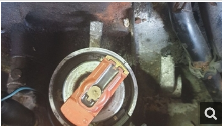

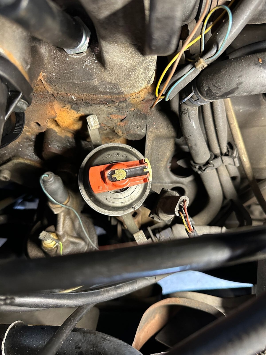

    Problem: der lässt sich leicht drehen aber nicht raus ziehen. Laut Jhims scheint da kein weiterer Halter zu sein.

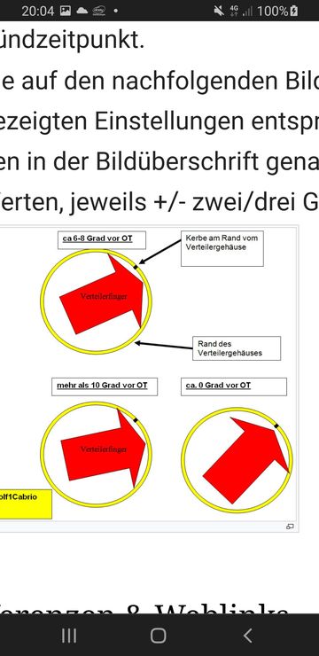

    Reicht es nicht wenn Kerbe Welle auf Kerbe Gehäuse zeigt, statt auf 12 Uhr?
    ...ahnungslos aber motiviert

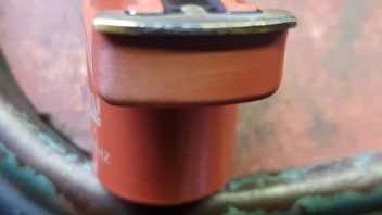

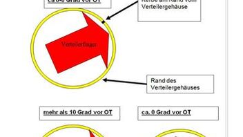

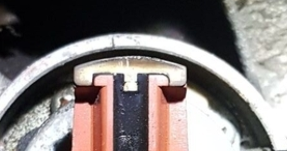

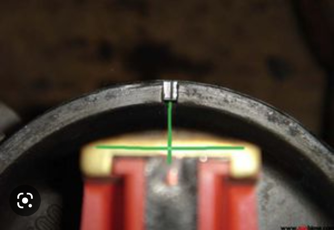

    ob die Kerbe auf 10/11/12/13/14Uhr steht ist egal, solange der Verteilerfinger im richtigen Winkel zur Kerbe steht.
    Da du den Verteilerfinger demontiert hast, kann ich dir nicht sagen, ob der Verteilerfinger richtig steht.

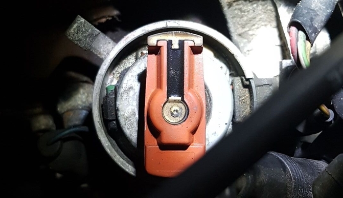

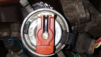

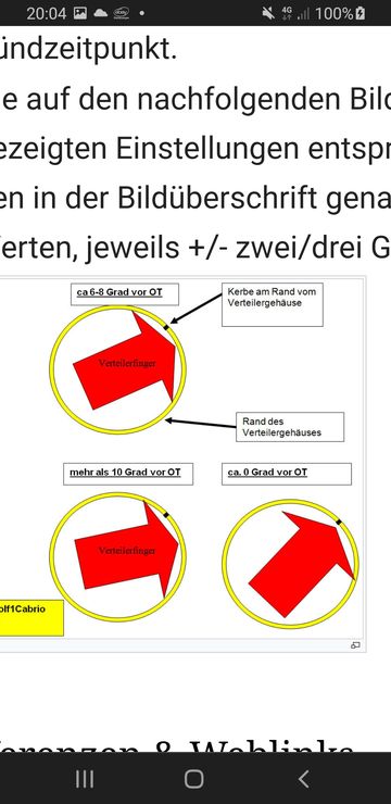

  • Hallo,
    also der ZZP passt nicht. Steht viel zu weit vor OT.
    verdrehe das Gehäuse so, dass es so steht:
    ?tiny=1

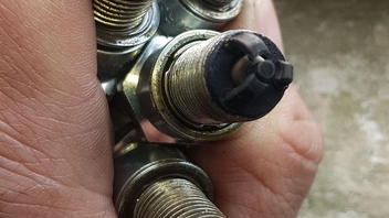

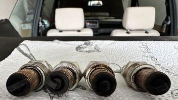

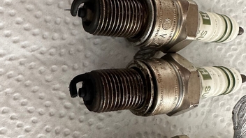

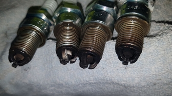

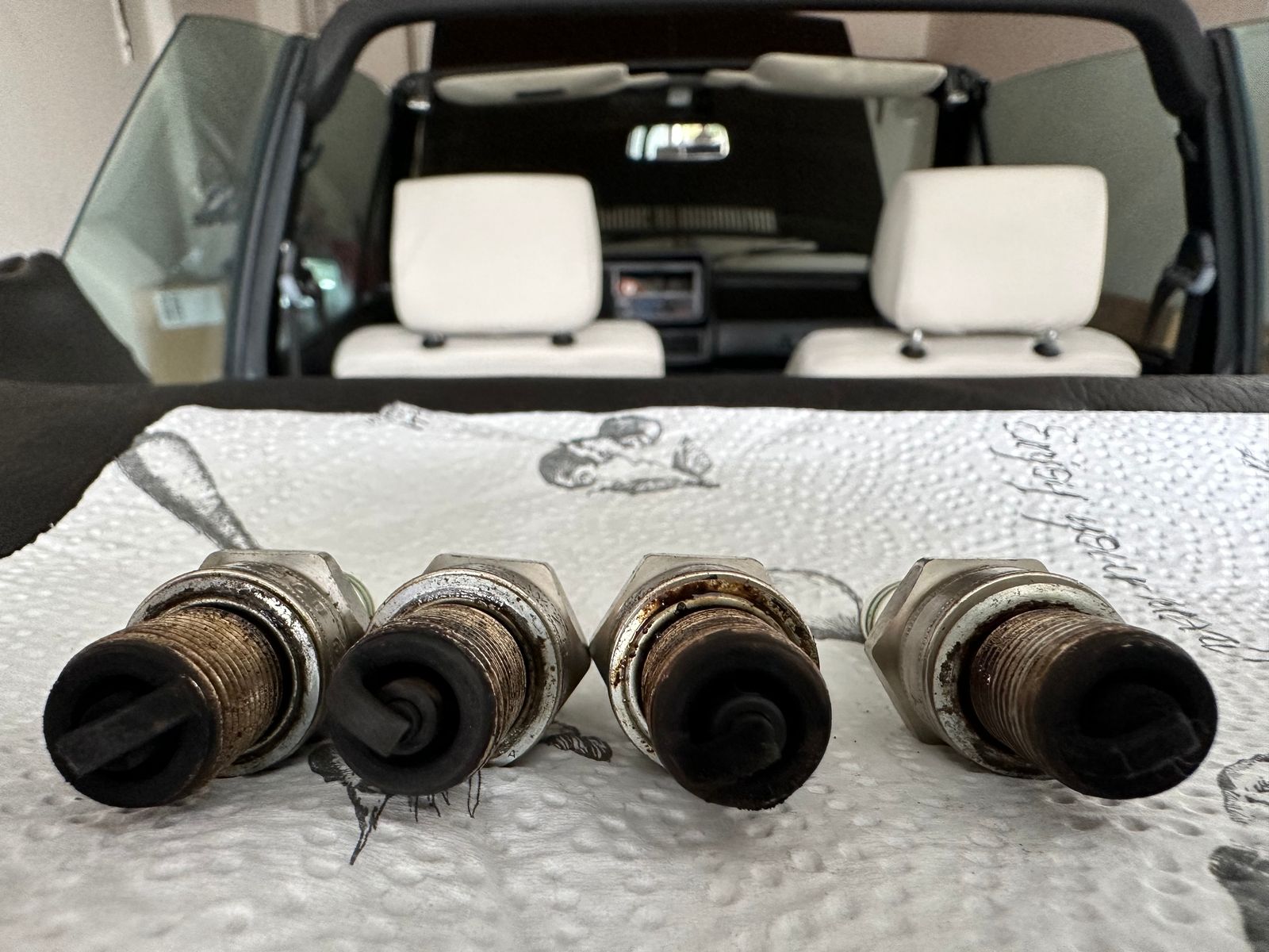

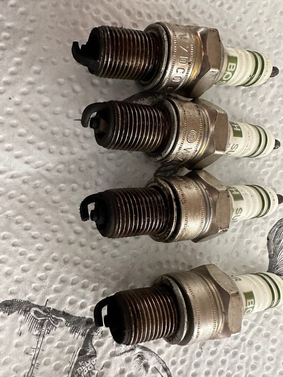

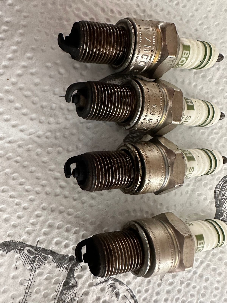

    Die Kerzen sind viel zu schwarz. Entweder ist die Lambda defekt, oder etwas anderes passt nicht.
    Im ersten Schritt würde ich mal (nach der Korrektur der Zündung) die Lambda abstecken und schauen wie der Motor läuft.
    Kerzen reinigen und wieder einbauen.

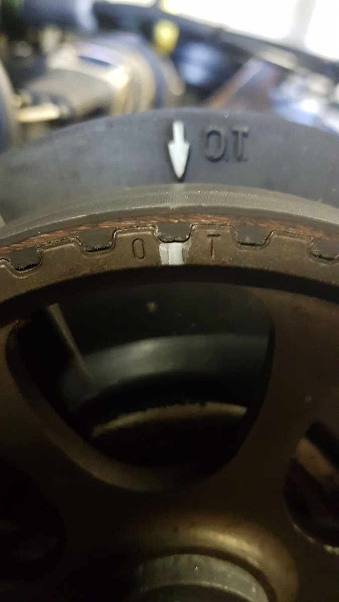

  • So hab auf OT gestellt den Verteilerfinger mit der Kerbe 4mm vor OT gedreht. Sprang gut an und nahm auch Gas an.
    Motor war natürlich kalt. Trotzdem mal blauer Geber ab und geblitzt. 6 Grad Markierung war nun tatsächlich genau auf der Getriebe Markierung. Wie gesagt kalt.

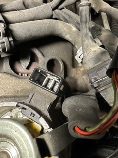

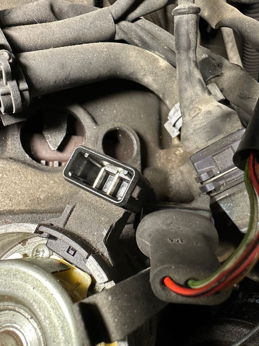

    Hab dann bei 2000 Umdrehungen den Motor warm laufen lassen. Wasser 90 Öl auf 70 und zack Motor ging aus. Springt nicht mehr an. Kein Funke mehr an Zündkerze Zylinder 1. Denke der Rest müsste auch ohne sein. Oh man es macht kein Spaß mehr. Die Bauteile sind alle neu. Ausser der Hallgeber. Kann der Verantwortlich sein? Oder hat die neue Bosch Zündspule schon ein weg?

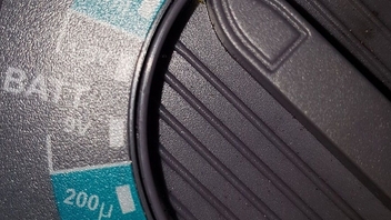

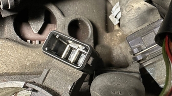

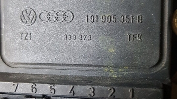

  • Hallgeber laut Wiki Anleitung gemessen. Es liegt Strom an und beim Motor drehen geht er immer wieder auf 11 Volt und die Benzinpumpe läuft kurz an

    Die schwarzen Kerzen können auch von der falsch eingestellten Zündung kommen=> schlechte / unvollständige Verbrennung

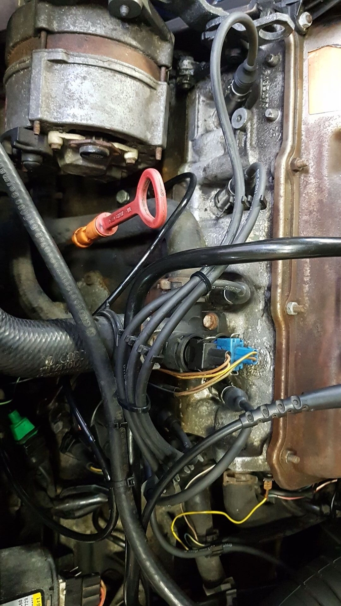

  • @Horst - Finger habe ich verstellt, Motor springt an, bläut und stinkt nach Sprit.
    Leerlauf ist mildes Rodeo. Laut Drehzahlmesser sind es aber ca. 850 bei eingelegter Fahrstufe. Wenn er fährt, läuft er rund und nimmt Gas an. Wird er wärmer, bessert sich das Geschüttel ein wenig.
    Viel hat sich durch den Tausch der Zündungsteile nicht verändert, vielleicht auch nix.
    Zündkerzen sind neue NGK verbaut.

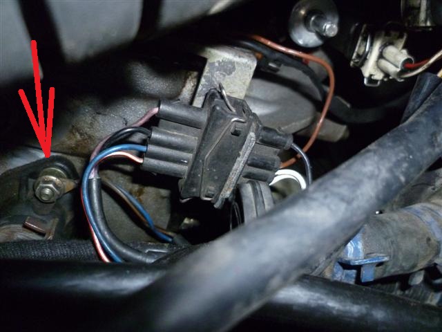

    Wo stecke ich den Stecker der Lambdasonde ab? Unterm Auto oder wo ist das Gegenstück?

    Auf jeden Fall nochmal OT und Zündung überprüft. Alles Top. Leerlauf auch eingestellt.

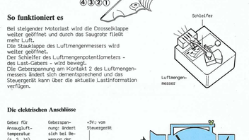

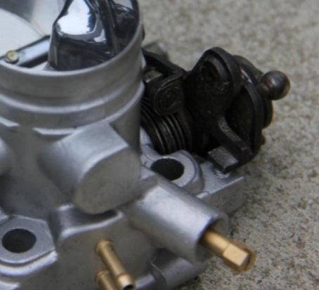

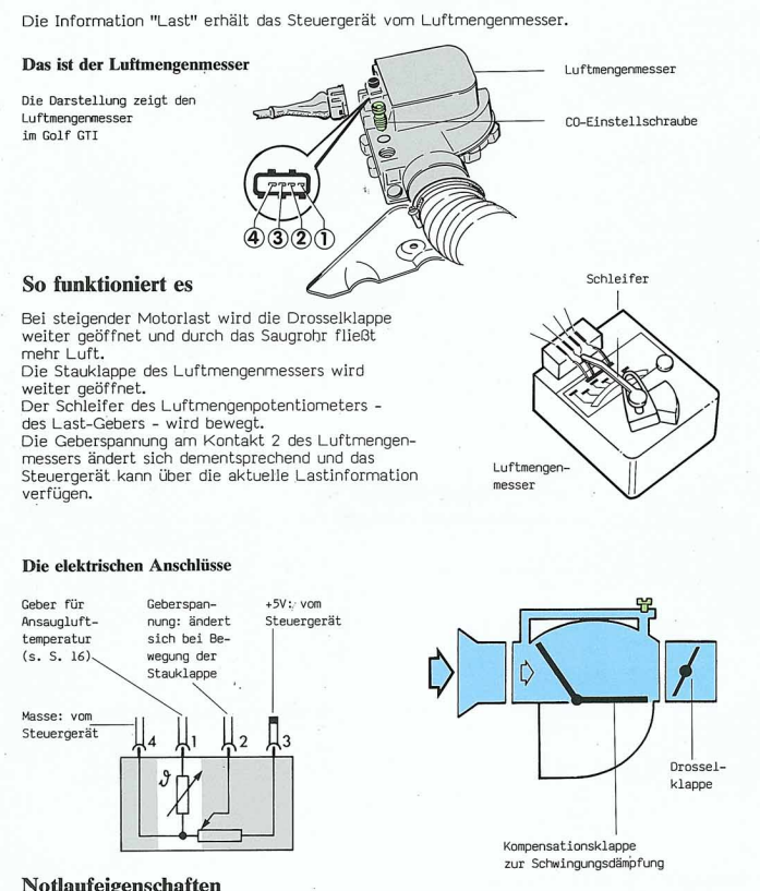

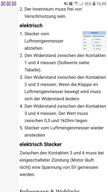

    Nochmal kurz zum LMM nochmal.
    Alles laut Wiki gemessen passte. Zwischen Kontakt 2 und 3 hatte ich Werte von 550 bis Klappe ganz auf von um die 1000.
    Von PIN 2 und 4 Werte von 50 bis 1000 bei beiden aber ohne Abbrüche beim langsam öffnen.

    Ein Hallgeber, der bei warmem Motor aussteigt und bei leicht abgekühltem Bauteil wieder funktioniert ist nicht ungewöhnlich.
    Beim 2H kann man den Hallgeber wohl separat tauschen, wurde irgendwo im Forum schon beschrieben, meine ich.

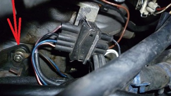

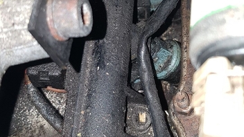

    Lambdasonde abstecken:
    Ich habe nur ein Bild vom 2H mit Schaltgetriebe. Hoffe es sitzt beim Automatik auch da.
    Er sitzt an der Ecke vom Ventildeckel neben/unter dem Ansaugschlauch:
    Diesen 4-poligen Stecker trennen:
    (der Pfeil deutet auf einen für die Lambdasonde wichtigen Massepunkt)

  • Ja, die Position des Steckers ist gleich bei Automatik.

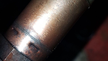

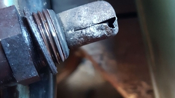

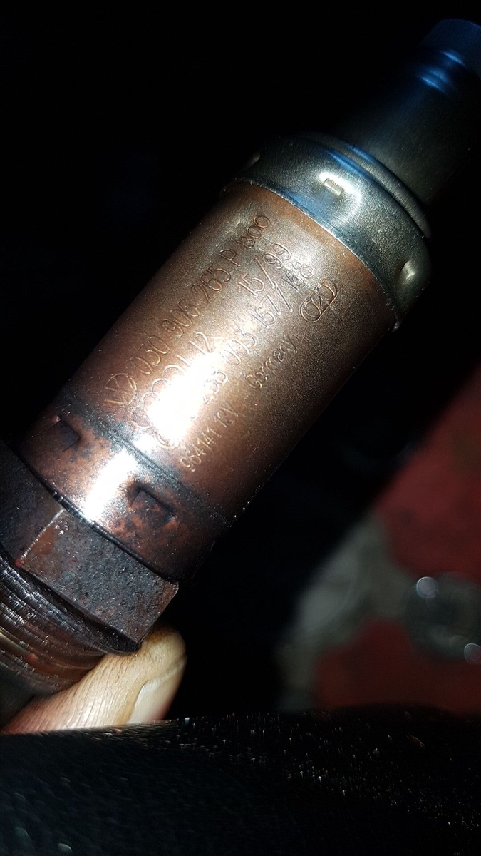

    Die Lambdasonde hat es wohl hinter sich. Abgesteckt läuft er gefühlt spritziger. Wieder drauf: nimmt kaum Gas mehr an bis hin zum ausgehen. Stecker wieder ab - läuft. Ist also reproduzierbar.
    Hat er vor der Absteckerei aber nicht gemacht. Und auf das Standgasgeschüttel hat es keinen Einfluss.
    Wir haben Westwind. Wahrscheinlich sind Marcs Probleme ansteckend. :sh78:
    Die Lambdasonde wird wohl fest sein, also ein Fall für die Werkstatt.

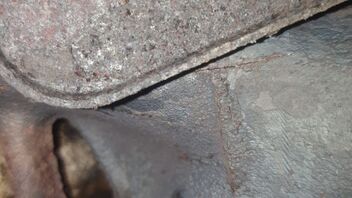

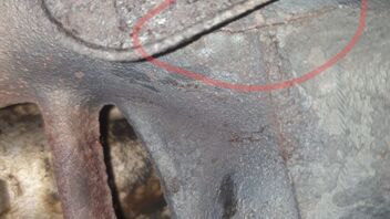

    Das hatte ich auch mal so aehnlich. Wenn er warm war und man nach Fahren mit konstanter Geschwindigkeit in der Stadt das Gaspedal losgelassen hat, gab es "Fehlzuendungen". Es lag bei mir an einem undichten Abgaskruemmer (Da waren die Dichtungen falsch eingesetzt worden).
  • Das hatte ich auch mal so aehnlich. Wenn er warm war und man nach Fahren mit konstanter Geschwindigkeit in der Stadt das Gaspedal losgelassen hat, gab es "Fehlzuendungen". Es lag bei mir an einem undichten Abgaskruemmer (Da waren die Dichtungen falsch eingesetzt worden).
    Ich hab das als kleine Fehlzündungen bezeichnet. Ob das welche sind weiß ich nicht. Es klingt wie minimal Aussetzer. Der Motor wackelt dabei ganz leicht auch. Also es knallt nicht wie bei Fehlzündungen.
    Ich kann ja nun auch nicht alles auf Verdacht tauschen. Wo kann ich denn nun ansetzen? Vielleicht das kleine Zündsteuergerät? Oder Benzindruckregler?
  • Als erstes pruef mal ob die Abgasanlage wirklich dicht ist und es nirgendwo am Kruemmer rauspatscht. Ich habe damals auch nicht daran geglaubt dass es an dem patschenden Kruemmer liegen koennte, war aber so! Da ist der 2H empfindlich, warum auch immer.
