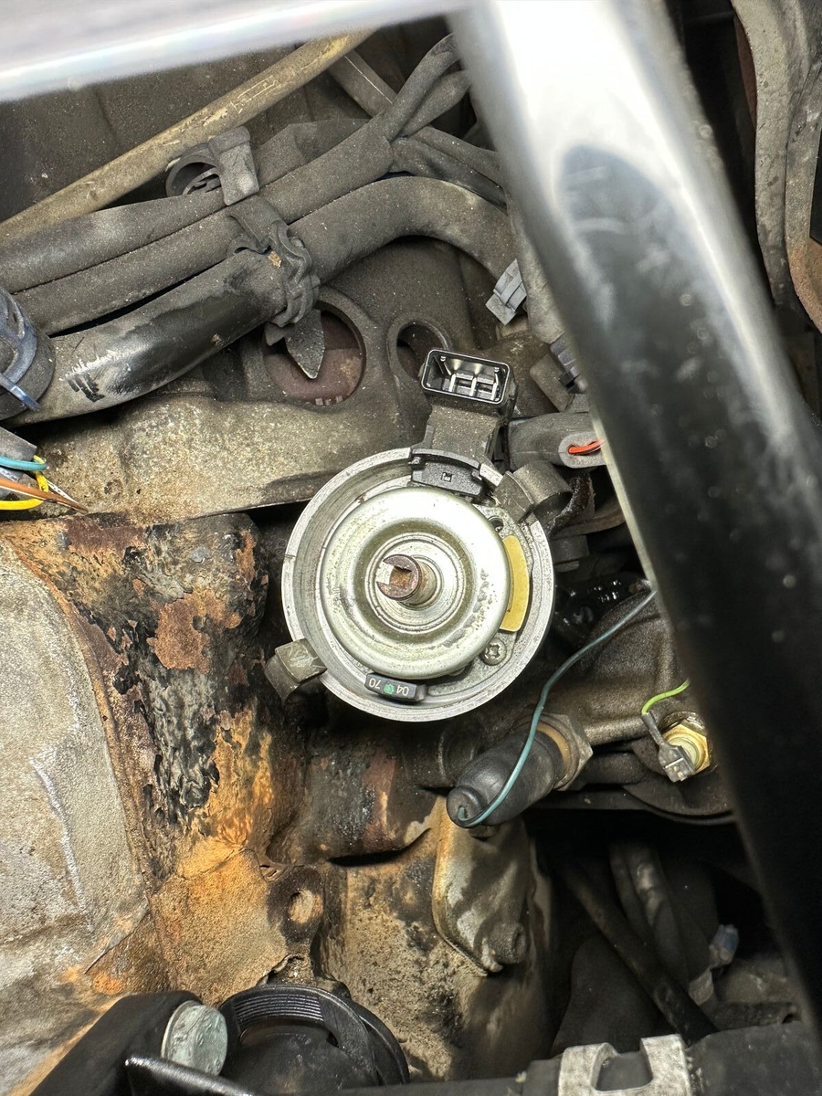

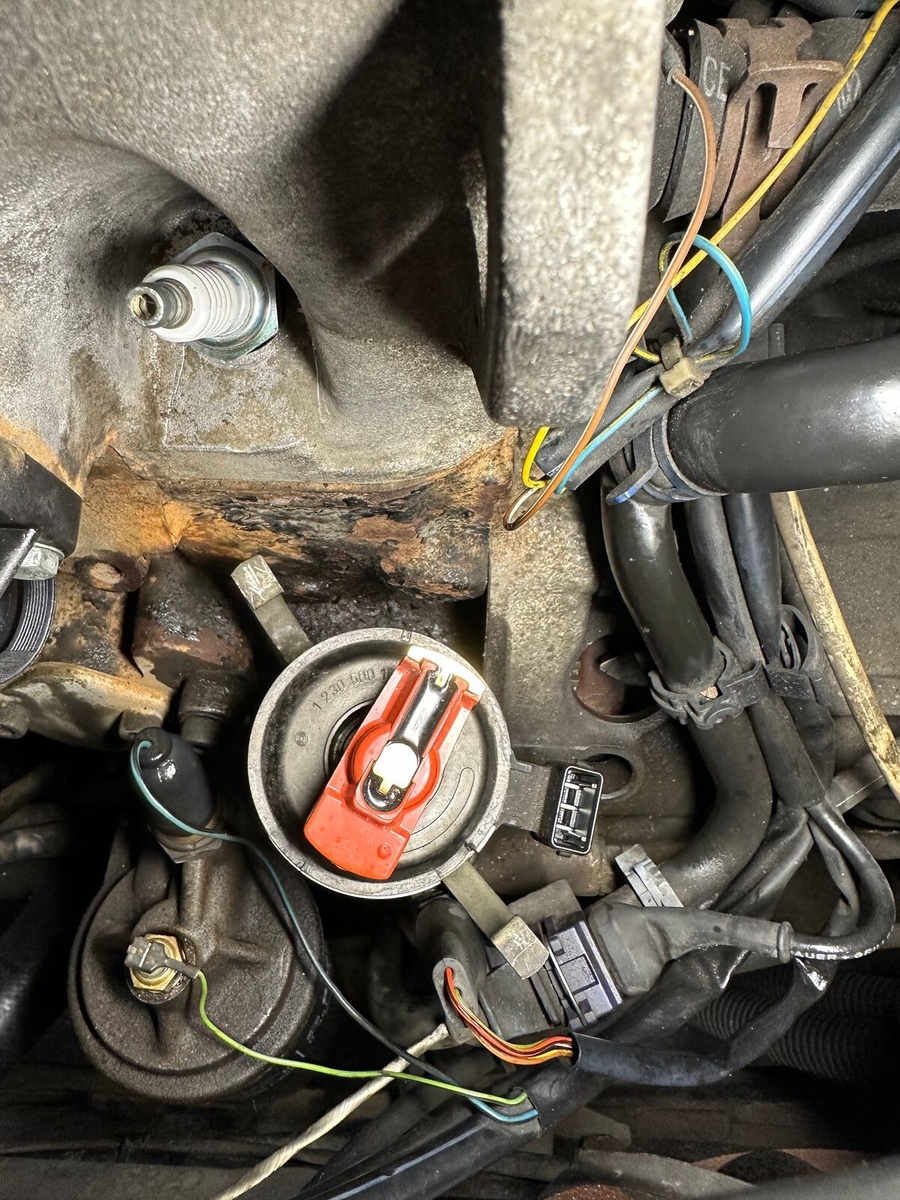

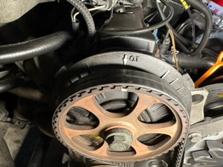

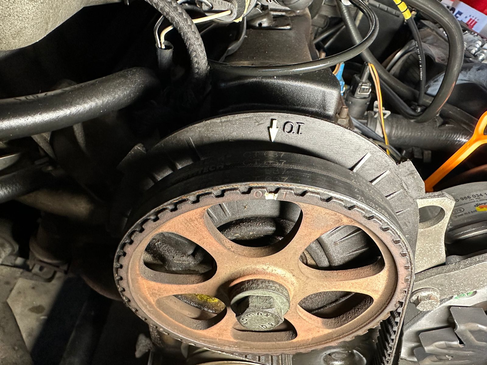

  • Ich habe mich jetzt an Marcs Bilder orientiert.
    Nockenwelle, Riemenscheibe Kurbelwelle ok, Guckloch Automatik genau auf 0°, nur der Verteiler steht neben sich.
    Problem: der lässt sich leicht drehen aber nicht raus ziehen. Laut Jhims scheint da kein weiterer Halter zu sein.
    Reicht es nicht wenn Kerbe Welle auf Kerbe Gehäuse zeigt, statt auf 12 Uhr?
    ...ahnungslos aber motiviert
    ob die Kerbe auf 10/11/12/13/14Uhr steht ist egal, solange der Verteilerfinger im richtigen Winkel zur Kerbe steht.
    Da du den Verteilerfinger demontiert hast, kann ich dir nicht sagen, ob der Verteilerfinger richtig steht.
    Viele Grüße Horst

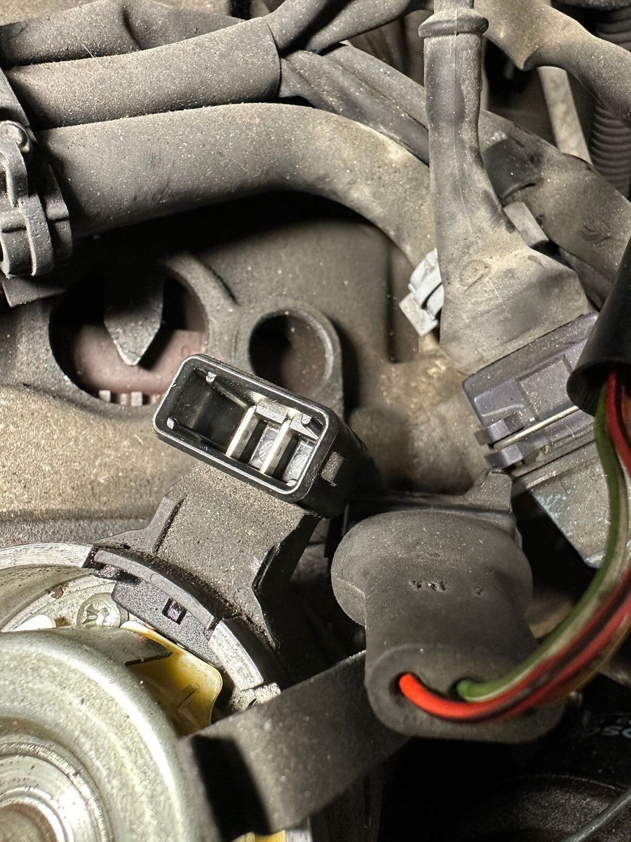

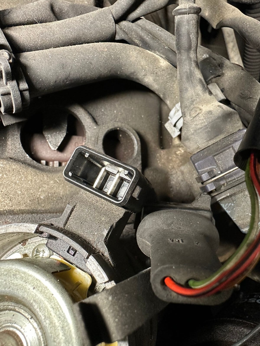

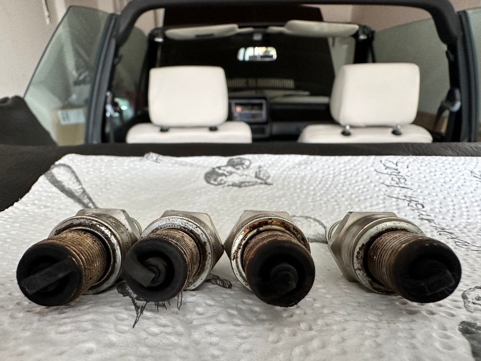

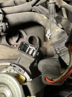

  • Nun ein hoffentlich aussagefähigeres Bild vom Finger. Und auch Bilder der alten Kerzen. Links/oben Zylinder 1, recht 4.
    Schön schwarz, er riecht auch ordentlich nach Sprit wenn ich in die Garage fahre.

  • Hallo,
    also der ZZP passt nicht. Steht viel zu weit vor OT.
    verdrehe das Gehäuse so, dass es so steht:
    ?tiny=1
    Die Kerzen sind viel zu schwarz. Entweder ist die Lambda defekt, oder etwas anderes passt nicht.
    Im ersten Schritt würde ich mal (nach der Korrektur der Zündung) die Lambda abstecken und schauen wie der Motor läuft.
    Kerzen reinigen und wieder einbauen.
    Viele Grüße Horst

    Hab dann bei 2000 Umdrehungen den Motor warm laufen lassen. Wasser 90 Öl auf 70 und zack Motor ging aus. Springt nicht mehr an. Kein Funke mehr an Zündkerze Zylinder 1. Denke der Rest müsste auch ohne sein. Oh man es macht kein Spaß mehr. Die Bauteile sind alle neu. Ausser der Hallgeber. Kann der Verantwortlich sein? Oder hat die neue Bosch Zündspule schon ein weg?
  • Hallgeber laut Wiki Anleitung gemessen. Es liegt Strom an und beim Motor drehen geht er immer wieder auf 11 Volt und die Benzinpumpe läuft kurz an

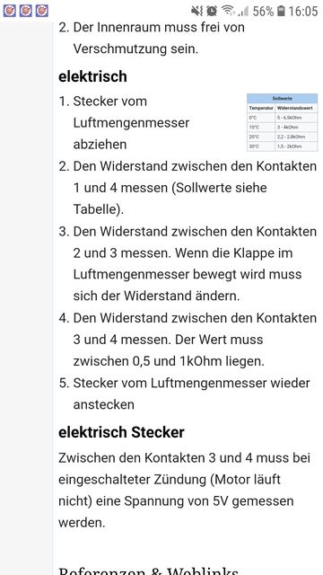

    Nochmal kurz zum LMM nochmal.
    Alles laut Wiki gemessen passte. Zwischen Kontakt 2 und 3 hatte ich Werte von 550 bis Klappe ganz auf von um die 1000.
    Von PIN 2 und 4 Werte von 50 bis 1000 bei beiden aber ohne Abbrüche beim langsam öffnen.

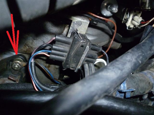

    Lambdasonde abstecken:
    Ich habe nur ein Bild vom 2H mit Schaltgetriebe. Hoffe es sitzt beim Automatik auch da.
    Er sitzt an der Ecke vom Ventildeckel neben/unter dem Ansaugschlauch:
    Diesen 4-poligen Stecker trennen:
    (der Pfeil deutet auf einen für die Lambdasonde wichtigen Massepunkt)
    Viele Grüße Horst
