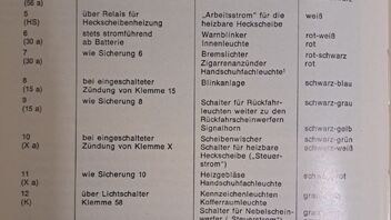

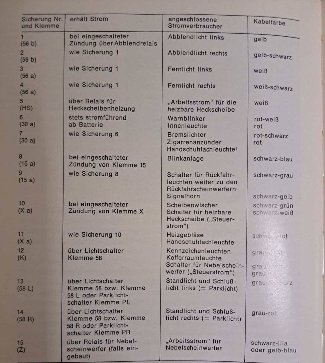

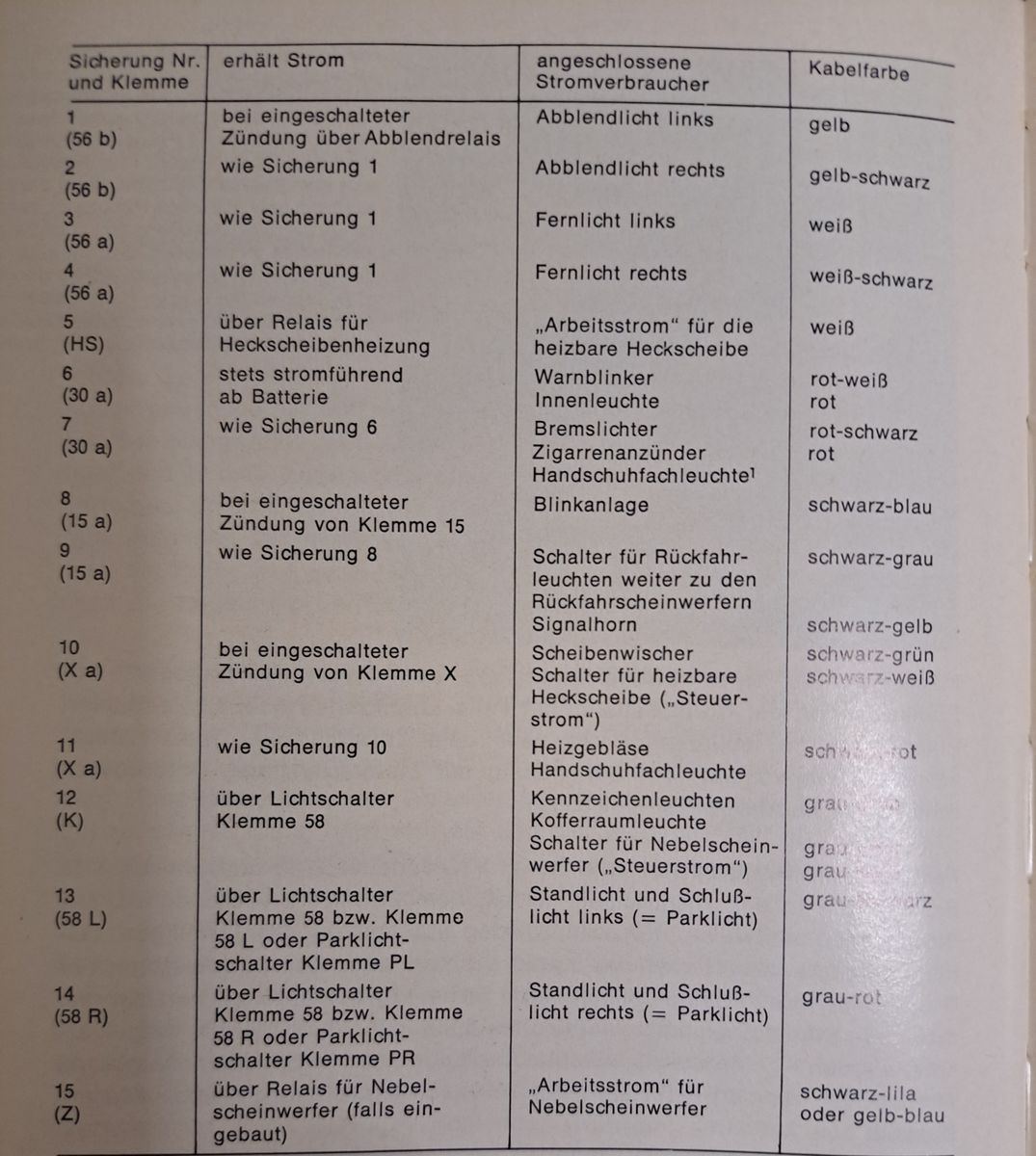

    Ich überlege gerade ob es überhaupt der Lichtschalter sein kann. Wenn ich mich richtig erinnere schaltet der Lichtschalter, Abblendlicht über Klemme 56. Die Aufteilung in rechts und links erfolgt erst nach dem Umschalter für Abblend- /Fernlicht, wenn aus Klemme 56b zwei Leitungen werden. Wenn also rechts tadellos leuchtet und links dunkel bleibt kann der Fehler nur zwischen der Sicherung für Abblendlicht links bis zum Kabelende an der Glühbirne liegen, Masse sollte natürlich auch vorhanden sein.
    8er Loch bohren: 2er Bohrer + 6er hinterher!
  • ulridos
    SM
    Reaktionen
    1.682
    Beiträge
    4.451
    102
    Karteneintrag
    ja
    • 6. Februar 2023 um 11:32
    • #17
    japp. Lichtschalter ist unwahrscheinlich.
    Der schaltet nur Saft auf den Umschalter am Lenkstock
    Von hier geht der Saft zur ZE und teilt sich dort auf , wie homerjay beschrieben hat.
    Die alten ZEs sind häufiger defekt als die alten Lichtschalter

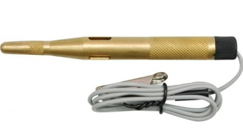

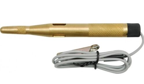

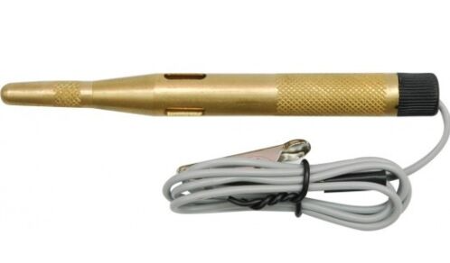

    Nach dieser Eingrenzung würde ich vermuten, der Fehler liegt an oxidierten Kontakten entweder am Stecker der Glühbirne oder an der Torpedosicherung. Evtl. ist auch die ZE von Wassereinbruch betroffen, akut oder war es früher schon mal. Wenn das alles nicht der Fall ist, käme noch ein Kabelbruch in Frage.
    Ich nehme an du hast mit dem Multimeter geprüft. Für deinen Fall wäre eine Prüflampe besser, weil hier auch ein gewisser Strom fließen muss.

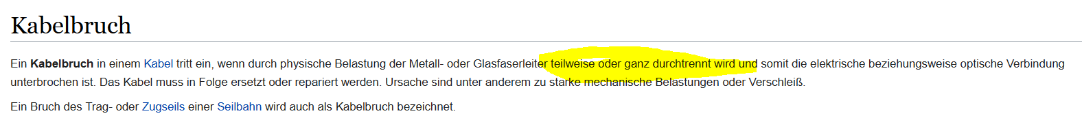

    • 6. Februar 2023 um 12:22
    • #19

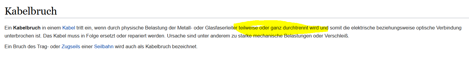

    Zitat von Olli-K
    Die Lampe ist heil, am Stecker liegen auch 12 Volt an, Masse ist auch da.
    Wenn ein Kabelbruch vorliegt - wie soll er dann am Scheinwerfer-Stecker beide Potentiale messen können ?
